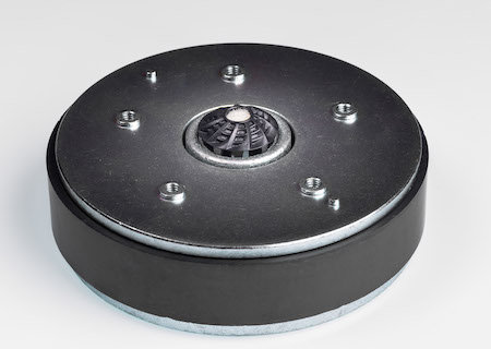

Le tweeter à dôme textile de 28 mm est lui aussi doté d'une motorisation très largement dimensionnée. Il se démarque par sa chambre d'amortissement interne en forme d'ogive avec couronnes en spirale très travaillée afin d'absorber l'onde arrière et annihiler les retours parasites, selon le principe ARID (Anti Reflection Inner Dome) breveté par la marque.
