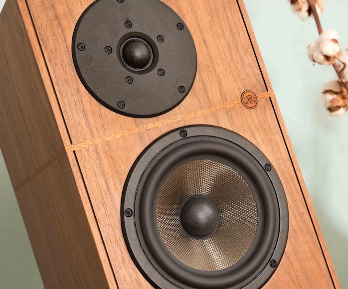

L’Atalante 3 et l’Atalante 5 utilisent un tweeter identique. Il s’agit d’un haut-parleur à dôme souple de 2,8 cm, doté d’une technologie brevetée dite ARID pour Anti Reflection Inner Dome et d’une chambre arrière spécialement conçue pour lui. Le dôme du tweeter est enduit d’un revêtement dit RASC, afin d’optimiser son débattement. Ce transducteur est doté d’une suspension asymétrique, qui permet un guidage plus linéaire et sans résonance du dôme. Ce dernier fonctionne à la manière d’un piston dans les basses fréquences (1 – 8 kHz). Pour reproduire les fréquences supérieures, le centre du dôme a été conçu pour rester immobile.
Dans les très hautes fréquences, seule la zone autour de la bobine mobile (à la fois sur le dôme et la suspension) émet du son. Le tweeter est par ailleurs doté d’un gros et puissant aimant ferrite. Pour Revival Audio, un aimant ferrite de cette taille aura la même puissance qu’un aimant néodyme, mais sera moins cher et plus écologique. Le tweeter dispose également d'une chambre arrière amortie dite BCD. La pièce d’amortissement consiste en une jante asymétrique, avec des pales de plastique rigide structuré, de manière à obtenir une fréquence de résonance basse, à 560 Hz.

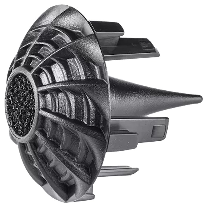

Une technologie ARID pour un son juteux
Pour les tweeters des deux enceintes Atalante 3 et 5, Revival Audio a développé la technologie brevetée dite ARID, qui signifie Anti Resonance Inner Dome. Une pièce en forme de cornet de glace est installée derrière la membrane du haut-parleur. Elle est ainsi positionnée pour éviter la formation d’ondes stationnaires et pour guider les ondes le long de la partie fine du cône, jusqu’à la chambre arrière pour qu’elles soient absorbées. Selon Revival Audio, cela a pour conséquence d’étendre la réponse en fréquence des haut-parleurs.
Pour le haut-parleur de médium de 7,5 cm de l’Atalante 5, la marque a développé un dispositif ARID+ avec un dôme doté d’un guide d’ondes pour amortir d’autant plus les ondes risquant de créer des perturbations. La membrane de ce haut-parleur est, elle aussi, enduite d’un revêtement de type RASC, comme les tweeters des deux enceintes Atalante.
Le sandwich des Pierrafeu, à la roche de lave

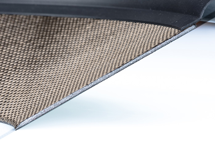

L’enceinte Atalante 3 est pourvue d’un haut-parleur de médium/grave de 18 cm, dont la membrane est de type BSC (Basalt Sandwich Construction) c’est-à-dire à membrane utilisant de la fibre de basalte. Pour l’Atalante 5, c’est le haut-parleur de grave, d'un diamètre de 30 cm, qui est pourvu ce type de membrane. La technologie BSC est brevetée, car, on s’en doute bien, il n’est pas si facile de fabriquer une membrane de haut-parleur en roche de basalte, c’est-à-dire en lave refroidie. La partie extérieure de la membrane du haut-parleur de Revival Audio est ainsi faite d’un tissu de fibres de basalte.
En outre, selon Revival Audio, le basalte présente un aspect durable car ce n’est pas un dérivé du pétrole. Derrière les fibres de basalte, on trouve une épaisse couche de colle d'amortissement à base de polymère, posée sur un feutre, qui constitue le milieu de la membrane sandwich. La couche intérieure de la membrane du haut-parleur est constituée d’un cône en mousse. Le tout est mu par un gros aimant ferrite, monté sur un saladier ouvert, d’architecture asymétrique.

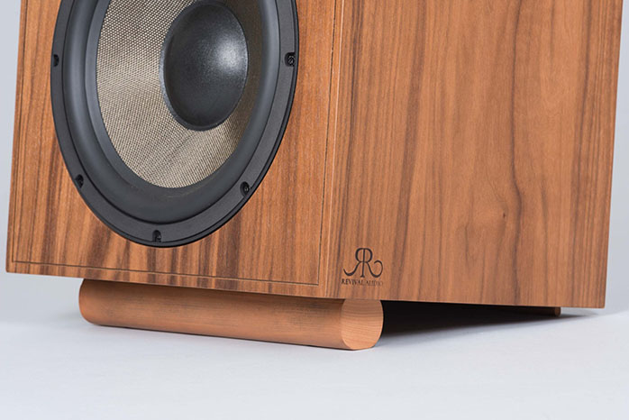

Les enceintes Atalante 3 et Atalante 5 de Revival Audio sont proposées aux prix respectifs de 2 390 € la paire et 4 490 € la paire. L’Atalante 5 est livrée avec un pied incliné en bois, taillé dans une seule pièce, pour surélever l’enceinte de huit degrés afin de parfaire l'angle d’écoute. Des pieds d’enceintes spécifiquement adaptés aux enceintes Atalante 3 et Atalante 5 sont proposés séparément au prix de 400 € la paire. Il existe aussi des cache haut-parleurs de couleur grise, pour les deux modèles.
