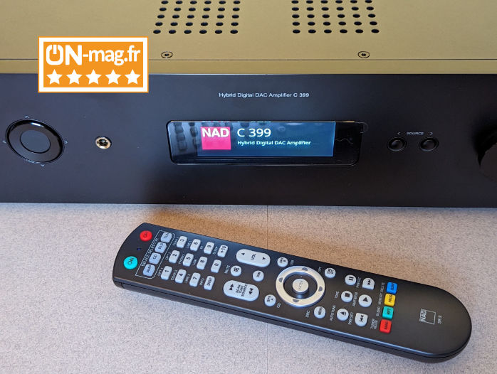

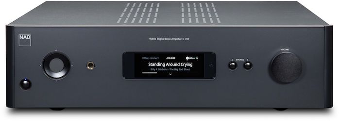

Le NAD C 399 est un ampli annoncé pour une puissance de 2 x 180 watts sous 8 ohms de même que sous 4 ohms. Sa présentation est particulièrement sobre et sérieuse. Néanmoins, sa façade en aluminium est bordée de chaque côté de baguettes en quart de rond de 1 cm d'épaisseur, ce qui lui donne déjà une petite touche de luxe. Cette façade accueille un petit afficheur central. Sur sa droite, on trouve la molette de volume et deux boutons de sélection des sources. À gauche sont placés le bouton de mise sous tension, une prise casque jack 6,35 mm et un pavé rond multidirectionnel pour naviguer dans les menus.
Nad c 399 face

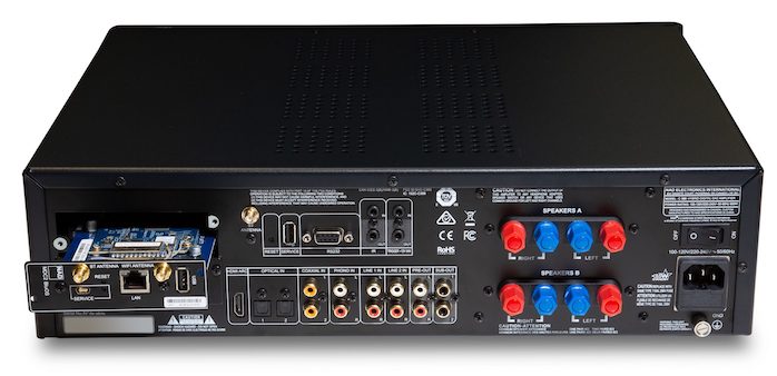

La connectique à l'arrière est très bien fournie. Il y a des borniers haut-parleurs pour deux paires d'enceintes, ce qui se fait trop rare. On peut brancher deux sources analogiques Ligne, une platine vinyle à cellule MM, ainsi que cinq sources numériques (deux coaxiales, deux optiques, une HDMI ARC). À cela s'ajoutent la liaison Bluetooth, la sortie préampli, deux sorties subwoofer et surtout deux emplacements pour cartes d'extension MDC comme celle du lecteur réseau BluOS avec correction acoustique Dirac installée sur le NAD C 399 que nous avons eu en test. NAD est un des rares constructeurs à généraliser les possibilités d'évolution sur ses amplis, grâce à son système de cartes optionnelles MDC, et à leur assurer ainsi une bien meilleure durabilité. Ici, pour que l'on soit totalement satisfait, il manque juste dans l'équipement fourni en standard une entrée USB-Audio.
NAD C 399 arriere

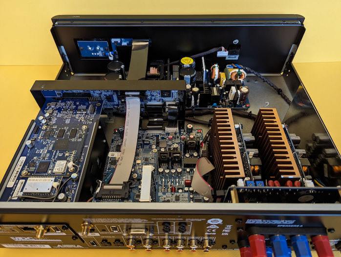

Le châssis du NAD C 399 est parfaitement assemblé à partir de tôle de forte épaisseur et l'ordonnancement interne des circuits est sans faille.
Les étages d'entrées font appel principalement à des composants de surface. On y repère un convertisseur ESS 32 bits/384 kHz (ES9028Q2M) et une puce Texas Instruments de suréchantillonnage sur 192 kHz (SRC4190I). La section préampli RIAA est particulièrement sérieuse.
L'alimentation est à découpage, propre à NAD, installée sur une carte qui occupe un bon tiers des entrailles de l'appareil.
Chaque canal de puissance utilise un module Hypex NCore NC500 OEM, monté à la verticale sur son radiateur de dissipation thermique en alliage métallique cuivré. Ce module est donné par son fabricant pour une puissance maximale de 400 watts sous 8 ohms ! Il est donc largement dimensionné et permet au NAD C 399 de revendiquer une puissance dynamique par canal de 217 watts sous 8 ohms, 400 watts sous 4 ohms, 506,4 watts sous 2 ohms et même un courant crête de 26 A sous 1 ohm pendant 1 ms.
NAD C 399 interieur
