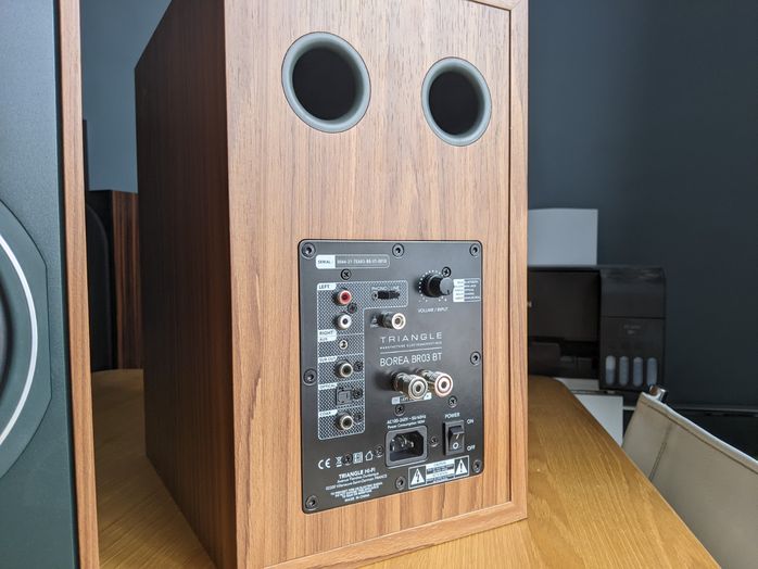

Ces enceintes de bibliothèque mesurent chacune 206 x 360 x 314 mm, ce qui occupe un peu d’espace sur un meuble. Différence de taille : les deux évents tubulaires sont à présent placés à l’arrière et non plus frontaux comme sur les BR03. Cela a son importance, car il n’est plus possible de coller les BR03 BT à un mur. Relevons tout de même qu’un petit écart est suffisant pour que les BR03 BT soient convaincantes.
Loin de leurs homologues passives, les BR03 BT intègrent, dans l'enceinte maîtresse (celle de droite), à la fois un ampli, un préampli phono et un ensemble de connectiques : prises audionumériques optique et S/PDIF sur RCA, entrées analogiques sur jack 3,5 mm et sur RCA (commutable en mode Ligne ou Phono MM), liaison Bluetooth avec support du codec AptX HD et même une sortie subwoofer. Enfin, un bornier haut-parleurs permet de faire la connexion avec l’enceinte gauche, passive. Seule manque ici la possibilité d’inverser les canaux droite et gauche. Pour le reste, les BR03 BT sont vraiment polyvalentes. Quant à la télécommande dédiée, elle assure un fonctionnement particulièrement simple.

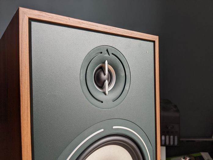

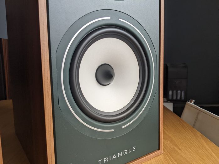

Quiconque a déjà posé les oreilles sur les BR03 classiques retrouvera ici les mêmes forces et petits défauts. En dehors de la présence d’une amplification en classe D, la topologie est identique. Les Triangle BR03 BT sont des enceintes 2 voies, chacune portée par un tweeter à dôme tissu EFS de 25 mm et un woofer de 16,5 cm à membrane en papier naturel.
Triangle Borea BR03 BT 3
Les enceintes délivrent une sonorité très caractéristique, marquée par une mise en avant du bas du spectre. Cette gamme de fréquences est ici ronde et très enveloppante, à défaut d’être d'une maîtrise extrême. Cela apporte un caractère sonore plutôt chaud et toujours musical, bien qu’un peu débordant.
