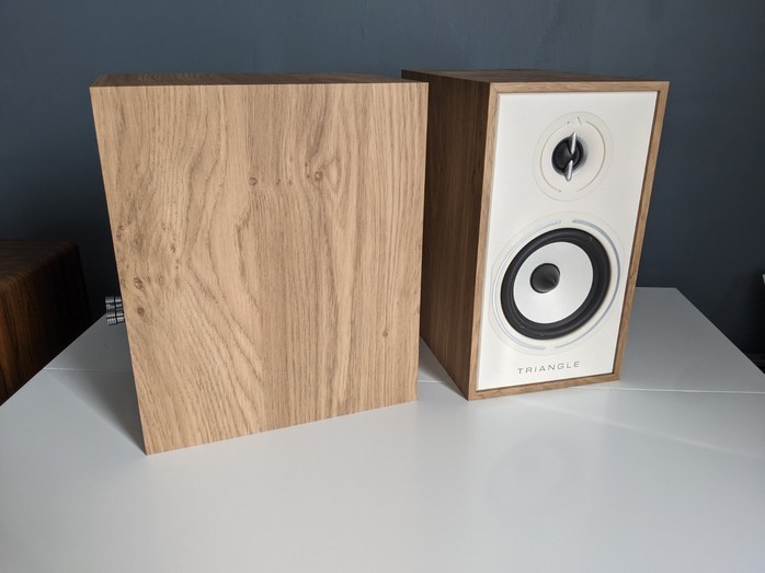

Le luxe n'est pas un qualificatif que l'on risque d'apposer à des enceintes aussi abordables. Pourtant, comme sur le reste de la gamme Borea, Triangle maîtrise son sujet à la perfection. Visuellement, les contours façon chêne et la façade blanche de notre modèle (quatre finitions existent) font plus qu'illusion.
Triangle Borea BR02 6

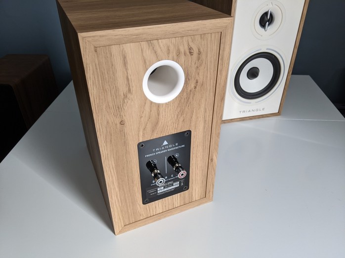

Associée à un assemblage classique mais irréprochable, cette esthétique moderne et classieuse apporte aux Triangle BR02 un véritable cachet. Nous avons largement passé un cap par rapport aux enceintes de bibliothèque vraiment d’entrée de gamme. Les Borea BR02 peuvent trôner fièrement dans n'importe quel salon, d'autant que leur format compact (176 x 310 x 274 mm) autorise presque tous les placements. L'unique limitation provient de l'évent d'accord bass-reflex, placé à l'arrière, ce qui implique de ne pas trop coller les Borea BR02 contre un mur.

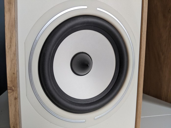

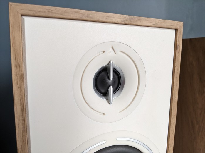

À l’instar de la majorité des enceintes de bibliothèque, l'architecture sonore de la BR02 se construit autour d'une topologie deux voies, avec un haut-parleur basses/médiums de 13 cm à membrane blanche en pulpe de cellulose et un tweeter à dôme tissu EFS de 25 mm.
