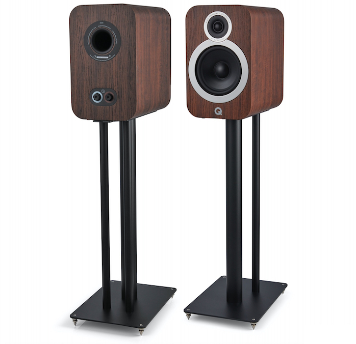

Sans surprise, la 3030i reprend le profil caractéristique des enceintes de bibliothèque de Q Acoustics. Son coffret, plus profond que large afin de favoriser l'amortissement progressif des ondes internes, possède des arêtes très fortement arrondies. On peut l'obtenir en habillage vinyle blanc (Arctic White), noir (Carbon Black), gris (Graphite Grey) ou façon noyer (English Walnut). Accordé en bass-reflex par un évent tubulaire arrière, il présente un volume interne deux fois plus important que celui de la 3020i.
La Q Acoustics 3030i est ainsi une grosse enceinte de bibliothèque, mais elle conserve des dimensions encore raisonnables. Il est possible de la poser sur un buffet ou de la monter sur son pied dédié (3030FSi à 200 € la paire). Comme nous l'ont montré nos tests, un écart à partir d'une vingtaine de centimètres du mur arrière peut suffire pour qu'elle commence à fonctionner correctement.
En façade, les deux haut-parleurs sont protégés par un cache en tissu au cadre très fin et maintenu par des aimants. Toutes leurs vis de montage sont dissimulées par des enjoliveurs en plastique à la finition chromée. Le tweeter, à dôme et anneau concentriques en textile imprégné totalisant 35 mm de diamètre, est identique à celui de la 3020i. Le boomer est en revanche plus large (16,5 cm contre 12,5 cm), mais toujours à membrane en papier enduit.
L'ébénisterie qui accueille ces haut-parleurs est toujours construite en panneaux de médium d'une épaisseur inhabituelle (jusqu'à 25 mm) pour une enceinte de ce gabarit. Sur son dos, on remarque une évolution par rapport à la 3020i. Les élégants borniers propriétaires, acceptant fils dénudés, fourches ou prises bananes, dépassent très peu du coffret (de moins de 1 cm).

Nous avons testé les Q Acoustics 3030i avec un ampli Primare i25 et des câbles AudioQuest Star Quad Type 9 qui nous servent en ce moment de mètres étalons. La restitution de ces enceintes a beaucoup d'ampleur et de générosité, notamment dans les basses fréquences. À ce titre, elles ne conviennent pas à de toutes petites pièces d'écoute (moins de 15 m2). Si leur rendement ne semble pas très élevé, en revanche leur tenue en puissance est plutôt bonne.
La définition des timbres pourrait être plus poussée. Les Q Acoustics 3030i ne sont pas à cheval sur les petits détails. Leur signature acoustique n'en demeure pas moins relativement bien équilibrée. Le grave est profond, fort présent et chaleureux, sans pour autant étouffer le reste du spectre audio. L'image stéréophonique a beaucoup d'ouverture. Sur ce point encore, les enceintes Q Acoustics font preuve de largesse, dressant de vastes panoramas sonores.
Il est en outre un type de musique sur lequel les 3030i font beaucoup d'effet. Il s'agit de l'Electro-Pop synthétique. Nous avons été particulièrement surpris par leur enthousiasme sur la chanson "The World" de la chanteuse japonaise virtuelle Miku Hatsune, délivrant une ambiance électrique, très entraînante.
