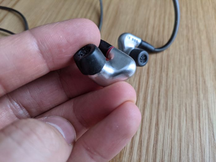

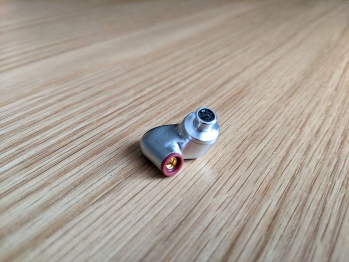

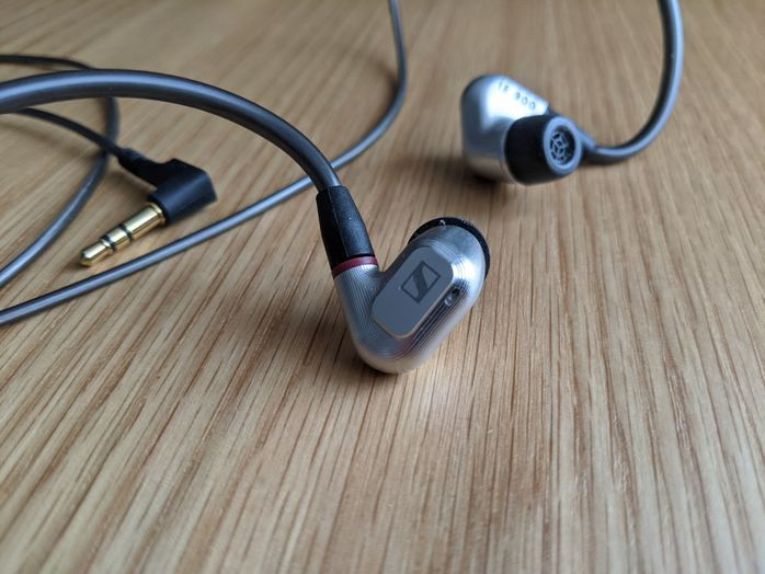

Très étudié, le châssis de chaque écouteur est entièrement usiné à partir d'un alliage d'aluminium spécial, délaissant la coque en céramique des IE800. Les IE900 possèdent alors un côté très brut ; se passant d'anodisation ou de microbillage, ils sont totalement à nu. Sennheiser a même choisi de conserver le tracé de l'usinage, présent sous la forme de petits paliers aux reflets légèrement martelés.
Cette spécificité de construction, ainsi que le très petit volume, font que les Sennheiser IE900 sont à la fois extrêmement bien construits, légers, mais surtout très confortables. Leurs courtes canules permettent à ces écouteurs Sennheiser IE900 de ne pas être trop intrusifs tandis que la présence de deux types d'embouts dans leur emballage, en silicone et en mousse à mémoire de forme, leur confère une certaine polyvalence. La disposition en tour d'oreille de leurs câbles, gainés d'aramide, participe à la bonne tenue dans les oreilles et corrige en grande partie les problèmes de bruits microphoniques rencontrés sur les IE800.

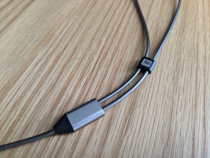

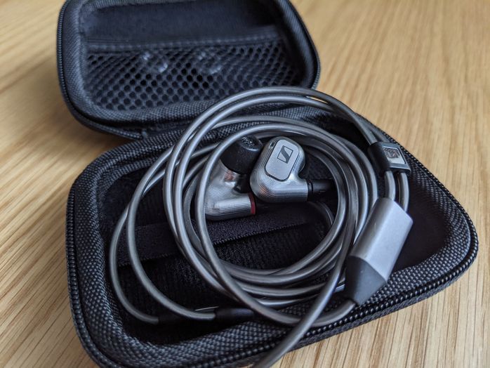

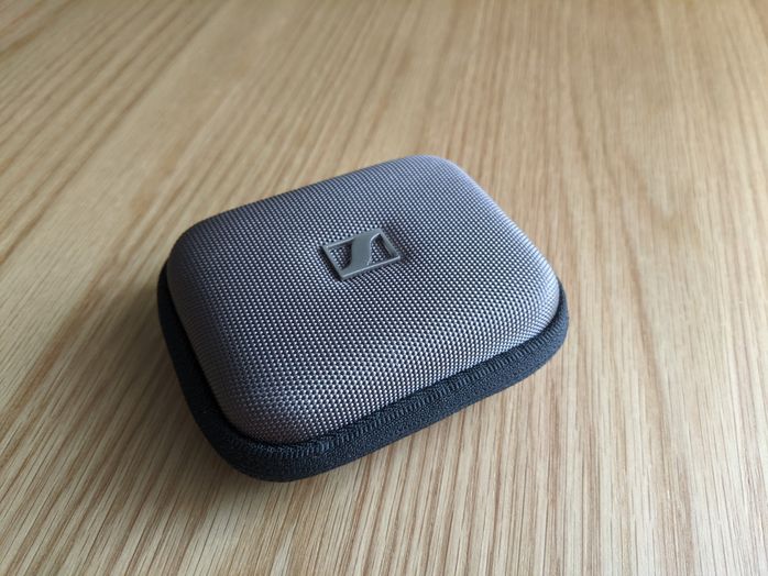

La forme est parfaitement travaillée mais Sennheiser soigne aussi le packaging. En plus du classique câble jack 3,5 mm (connectique détachable en MMCX au niveau des écouteurs), le constructeur fournit également un câble similaire avec terminaison jack 2,5 mm et un autre avec terminaison jack 4,4 mm, tous deux destinés à un raccordement sur prise symétrique. Enfin, une belle petite boîte de transport semi-rigide permet de ranger les IE900.

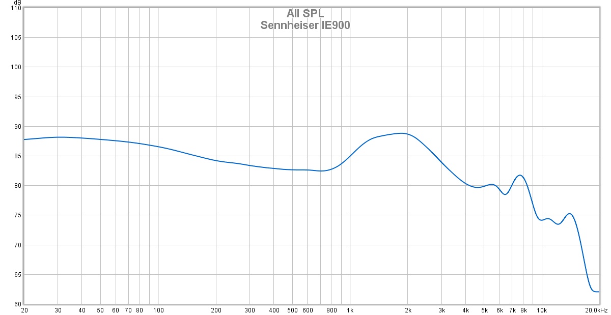

À l'opposé du spectre, les aigus présentent cette même façon de procéder : "en douceur". Les fréquences les plus agressives, autour de 2-4 kHz, sont légèrement atténuées, alors que Sennheiser place une légère accentuation autour de 10 kHz et plus, ce qui procure un rendu assez doux, mais pourtant suffisamment brillant et aéré. Nous aurions pu craindre que ce pic dans les 10 kHz semble trop artificiel sur certains instruments comme les cymbales, mais Sennheiser a corrigé ce point par rapport aux IE800 et IE800S.
Sans chercher à faire d'effets spectaculaires, Sennheiser réussit, en se reposant uniquement sur la qualité de cette architecture sonore, à bâtir des écouteurs au son très doux et aéré si besoin, mais d'un grand sens de l'énergie si on vient les titiller. Aux mesures, cela se traduit par une distorsion et des résonances proches du néant, même à fort volume, et ce quelles que soient les fréquences.
Le travail sur l'acoustique interne permet ainsi aux IE900 de se frotter aux genres musicaux les plus rapides et les plus complexes sans aucune difficulté. Certes, certains utilisateurs préféreront un son plus tranchant, plus expressif, mais ce n'est pas sur la partie technique que nous pourrions reprocher quoi que ce soit aux écouteurs Sennheiser. À ce titre, ils présentent bien des similitudes avec les IE800/IE800S, mais travaillent avec davantage de nuances, des creux moins profonds et des pics plus maîtrisés. Le gain dans les basses se limite, par rapport aux médiums, à un écart de 8 dB max, alors que les IE800 se permettaient facilement le double. Le creux dans les haut-médiums est également moins sec et laisse place à une emphase plus douce dans les aigus. Nous pouvons à la fois y voir un meilleur réglage du nouveau transducteur, mais également une conception encore plus aboutie de la chambre acoustique.

Réponse en fréquence (non compensée) des IE900. Ce modèle est un bel exemple de signature assez douce. Assez douce pour des écouteurs vers 2 kHz - 4 kHz, et un peu en avant vers 10 kHz.

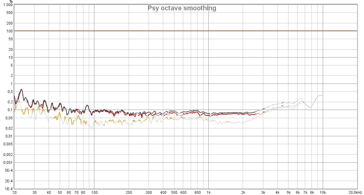

THD mesuré en % à 95 dB. Extrêmement basse, la distorsion décolle à peine dans le bas du spectre, probablement en partie à cause de l'environnement extérieur.
