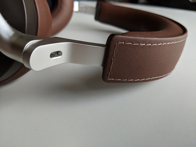

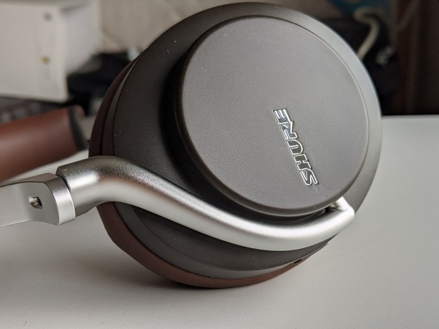

Dès le premier contact, le casque Shure démontre tout son sérieux. Structure en aluminium et éléments en cuir, coques en plastique dense, tons sobres : le Shure Aonic 50 joue dans la même cour que les B&W et autres B&O.
L'assemblage est irréprochable, sans aucun jeu ni grincement. À ce niveau, ce casque pourrait facilement se classer dans la catégorie des modèles Hifi haut de gamme.

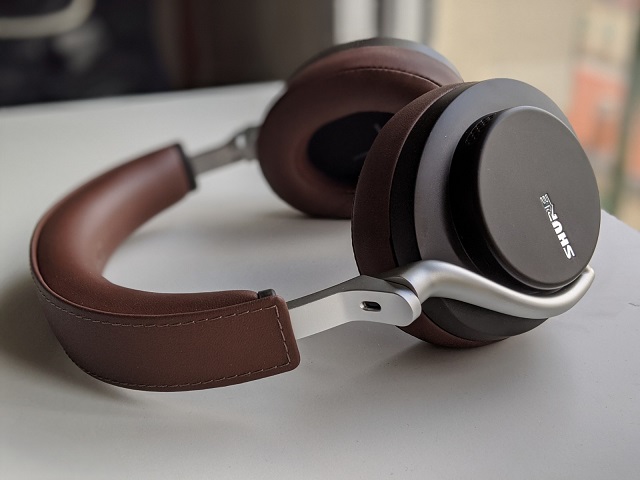

En effet, ce casque circum-auriculaire (coussinets entourant les oreilles) est proche d'un modèle de salon, que ce soit du point de vue des finitions ou de l’encombrement. À ce titre, il n'est pas pliable mais bénéficie tout de même de coques d'oreillettes pivotantes à 90°, qui lui permettent de se mettre à plat.

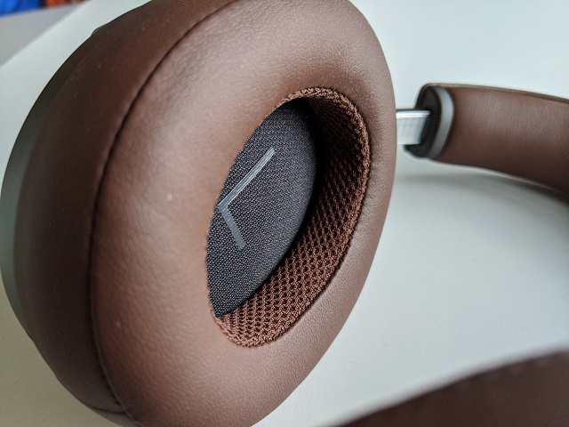

Cette taille et cette qualité des matériaux impliquent une contrepartie : son poids assez important, d’environ 335 g. Sur la tête, le Shure Aonic 50 reste cependant agréable à porter, grâce à ses coussinets bien épais, doux et enveloppants, et un arceau suffisamment rembourré. Mais son port lors de longues sessions finit par se ressentir sur les cervicales.

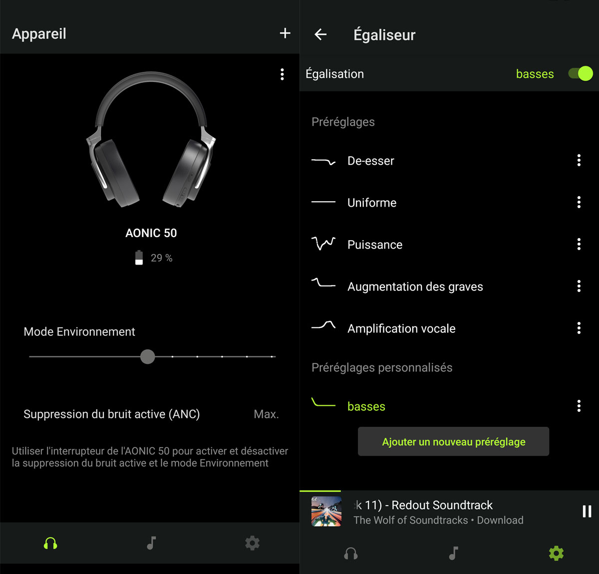

Pour parfaire l'expérience, Shure propose l'application iOS/Android Play. Celle-ci permet d'afficher le niveau de batterie du casque, de moduler le niveau de retour sonore du mode Environnement (renvoyant les sons atténués par l'isolation passive), ou encore d'accéder à un égaliseur paramétrique très poussé. Malheur, cent fois malheur : celui-ci n'est opérant qu'avec le lecteur intégré à l'application, ne pouvant gérer que les fichiers locaux.

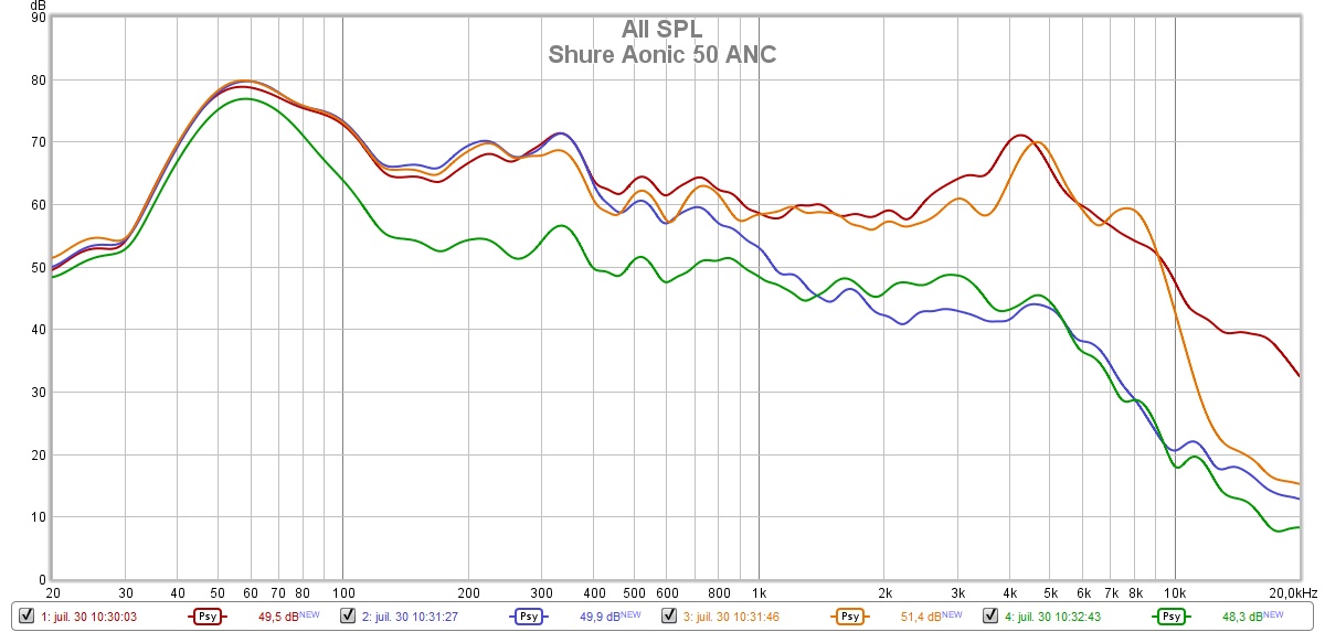

Aussi impressionnante que soit la partie technique, Shure ne peut pas faire de miracle sur un point qu'il découvre à peine : la réduction de bruit active. À ce titre, l'Aonic 50 est déjà relativement efficace, effaçant assez bien les fréquences autour des 100-300 Hz et arrivant déjà à faire quelque chose autour des 60–80 Hz.
Mais force est de constater qu’il atteint seulement 15 dB de réduction environ dans le meilleur des cas, et souvent moins. En bref, les ténors que sont les Sony WH-1000Xm3, Bose Headphones 700 et B&W PX7 peuvent dormir tranquilles, étant bien plus efficaces, sur une gamme de fréquences bien plus large.
La réduction de bruit passive est, elle aussi, étonnamment mesurée, plus proche de celle d'un casque fermé de salon que d'un vrai grand casque nomade. En pratique, le Shure Aonic 50 est suffisant pour un usage nomade, mais il ne nous enferme pas dans une bulle de silence musicale comme peuvent le faire les casques cités précédemment.

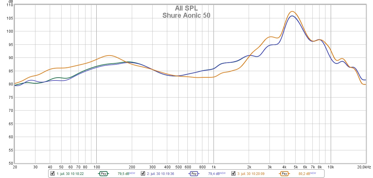

Ci-dessus, la courbe de réponse en fréquence en Bluetooth :
- réduction de bruit activée (orange),
- réduction de bruit désactivée (bleu foncé),
- retour sonore (violet).
Mesure de la réduction de bruit :
- courbe de référence (rouge),
- isolation passive (violet),
- isolation active (vert),
- retour sonore (orange).
