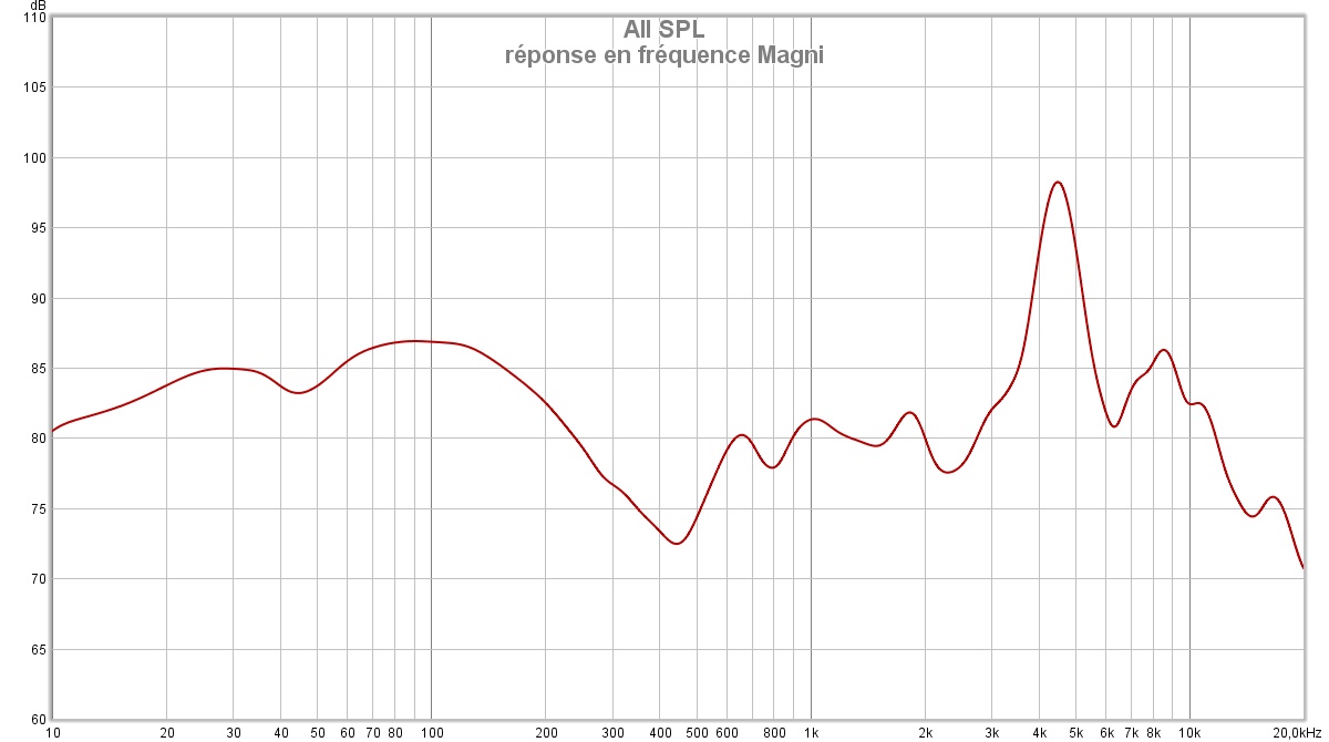

Kennerton Magni réponse en fréquence
Ci-dessus, courbe de réponse en fréquence non compensée du Kennerton Magni. Cette réponse peut très vite varier avec la position des coussinets, notamment sur le creux autour de 400-500 Hz plus marqué qu'il ne semble l'être à l'écoute.
