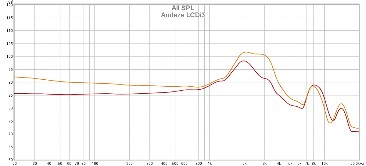

Les Audeze LCD-i3 sur le banc de mesure de ON-mag
Réponse en fréquence non compensée des Audeze LCD-i3. En rouge : réponse en fréquence avec le câble filaire jack 3,5 mm. En orange : réponse en fréquence avec le câble Cipher Lightning et câble Bluetooth avec module Cipher. On remarque une petite accentuation dans le bas du spectre, ainsi qu'une plus grande mise en avant des aigus autour de 2-4 kHz.
