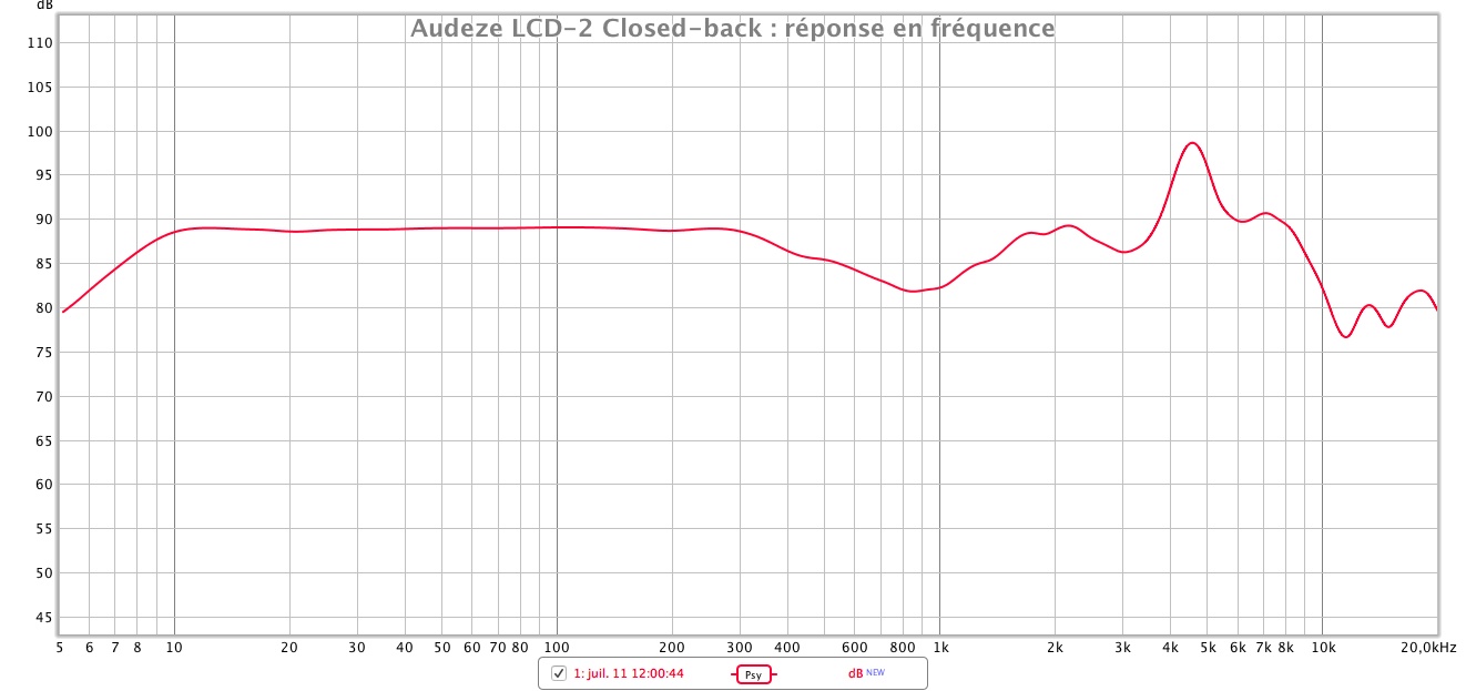

L'Audeze LCD2 Closed-Back sur le banc de mesure ON-mag
La courbe de réponse est d'une excellente rectitude dans le bas du spectre et s'étend très haut dans les aigües (il n'y a pas d'atténuation marquée à 20 kHz). Pour un niveau pondéré de 96 dB, les taux de distorsions sont très faibles à toutes les fréquences.
