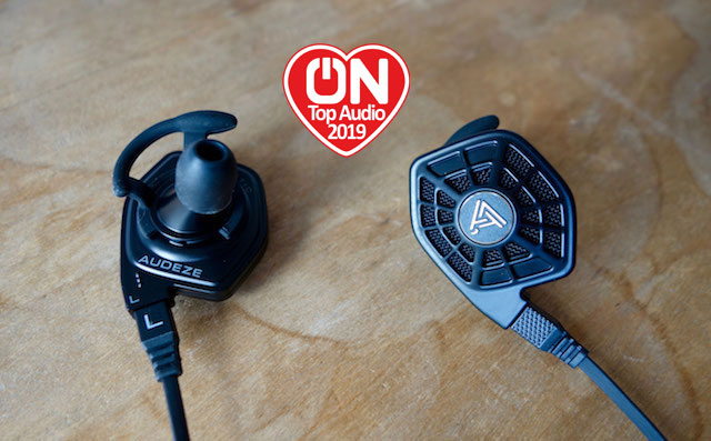

Les oreillettes de l'iSine 10, comme celles des autres modèles, se présentent sous la forme de grandes cages en plastique hexagonales, d'un peu plus de 1 cm d'épaisseur et d'environ 3 cm de large, qui renferment les transducteurs orthoplanar. Ces transducteurs sont constitués d'une membrane plane conductrice, très fine, placée devant une série de barreaux aimantés, selon le principe Fluxor propre à Audeze. L'onde arrière est filtrée et amortie par un treillis acoustique. À l'avant, des trompes se finissant par des embouts intra-auriculaires se chargent de diriger le son vers les tympans de l'utilisateur.
Audeze iSine 10 lifestyle
L'Audeze iSine 10 est livré avec un câble standard amovible et en option avec un second câble de type Lightning, intégrant un boîtier DAC/ampli/microphone pour se brancher à un appareil iOS. En raison de leur taille importante, ces écouteurs dépassent beaucoup des oreilles. Ils n'isolent par ailleurs que modérément des bruits extérieurs. Des ailettes souples et arceaux tours d'oreilles sont livrés pour vous aider à les faire tenir. À la première utilisation, c'est un peu déroutant et il faut pas mal tâtonner pour trouver la bonne manière d'enfiler l'Audeze iSine 10.

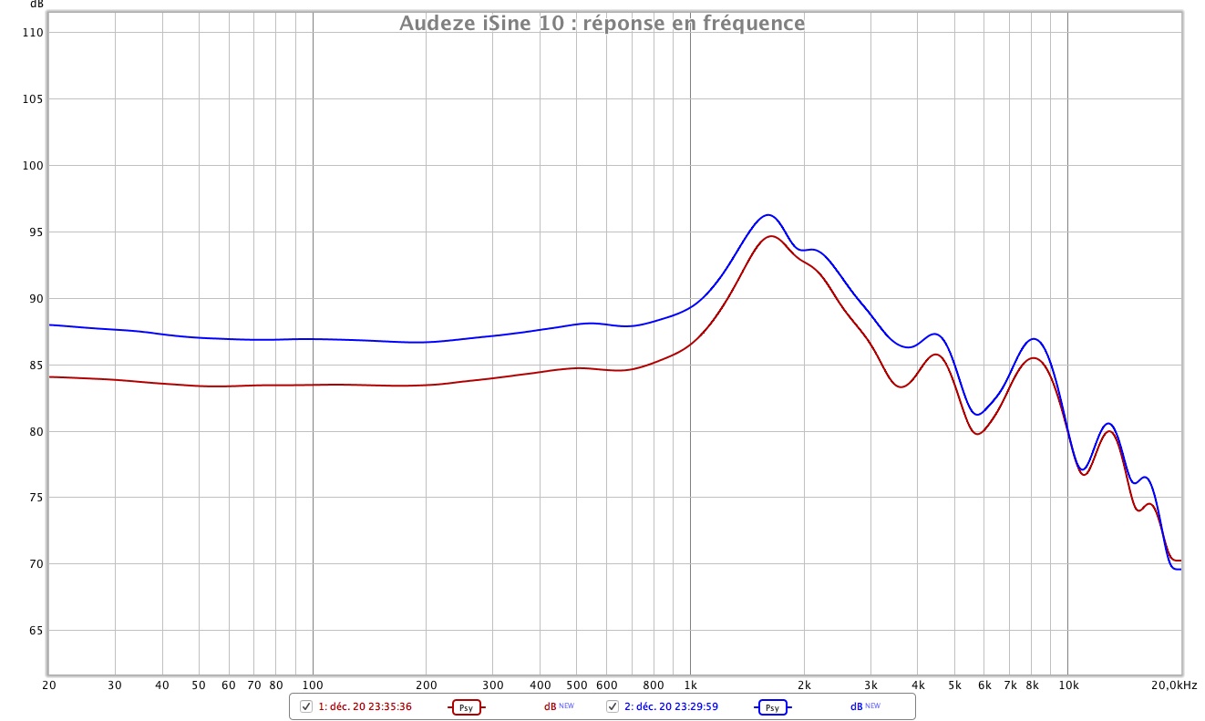

L'Audeze iSine 10 sur le banc de mesure ON-mag
Audeze iSine 10 reponse en frequence
La courbe de réponse est d'une excellente linéarité. La pointe de résonance dans le haut du spectre, habituellement assez prononcée sur les écouteurs intra-auriculaires, est ici peu marquée et suivie d'une pente de coupure relativement douce.
Pendant le travail de mesure, nous avons aussi remarqué que la réponse des oreillettes de l'Audeze iSine 10 est peu sensible au placement. Un problème de couplage des embouts n'apporte quasiment aucune modification. Encore une fois, cela est assez rare sur les écouteurs intra-auriculaires et constitue ici un avantage incontestable.
