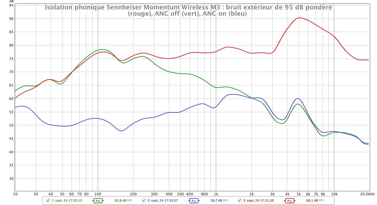

Sur le terrain, l'efficacité du système de réduction de bruit est assez exemplaire, efficace et sans réel défaut. Sa seule faiblesse est de ne pas tout à fait se hisser au niveau des meilleurs, le Sony WH-1000XM3 et le Bose Headphones 700 le devançant assez nettement aux mesures. Les microphones intégrés au casque sont de bonne qualité et délivrent une expérience efficace en appel téléphonique mains-libres. Toutefois, cette expérience se gâte un peu en environnement bruyant. L’autonomie n’est pas non plus dans le peloton de tête, loin de là. Si Sennheiser annonce 17 h, nous sommes parvenus à environ 16 h pendant nos tests en utilisant les codecs AAC et AptX.

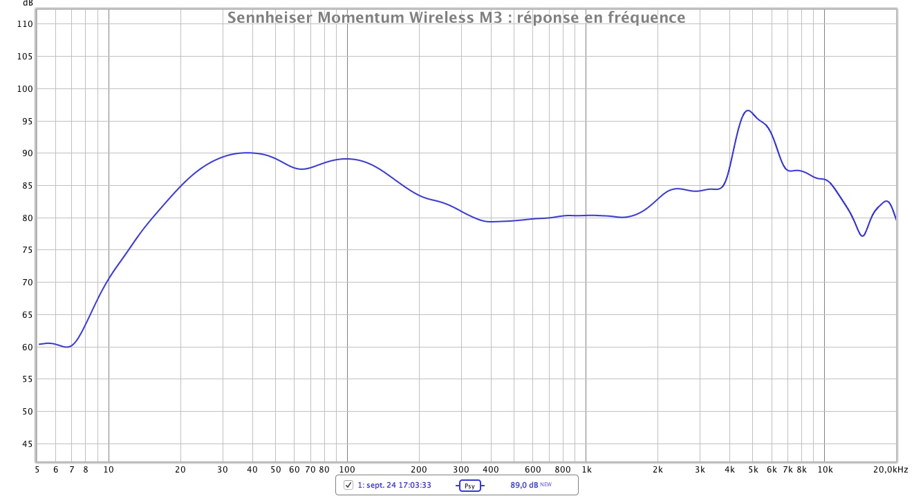

Tout aussi ambivalente que le reste du casque, la partie sonore fascine autant qu’elle questionne. Les transducteurs du Sennheiser Momentum Wireless 3 sont performants. Cela se ressent dans l'excellente reproduction des timbres, l'excellent sens du détail et la très bonne ouverture de la scène sonore. Mais, sans doute pour plaire à une cible dite "jeune", Sennheiser a choisi la voie des basses renforcées. Cela n’est pas condamnable en soi, mais on sent les transducteurs un peu hors de leur monde, comme gonflés par un Bass-Boost. Les graves sont donc certes profonds mais un peu traînants. Dans ce domaine, le Sennheiser Momentum Wireless 3 n'atteint pas la tenue d'un Sony WH-1000XM3 ou la maîtrise d’un Bowers & Wilkins PX.
Sennheiser Momentum 3 Wireless 21
Les médiums sont légèrement en retrait mais précis et naturels malgré le petit débordement des basses. A contrario du bas du spectre, cette gamme de fréquence se comporte de manière parfaitement linéaire, dans le bon sens du terme. La reproduction des voix est douce, sans aucun voile ni aucune acidité. Le registre des aigus est un peu plus accidenté mais pas sans saveur. Sa légère emphase est ponctuée d’un petit pic, lui laissant un caractère joueur et percutant, parfois un peu trop brillant. Le Sennheiser Momentum Wireless 3 n’est pas le meilleur dans les aigus mais il se permet de rester loin de toute caricature. L’ensemble offre une approche relativement polyvalente mais clairement plus à l’aise sur les musiques modernes. En l’état, ce casque donne un peu l’impression de vouloir singer la concurrence. Impossible de ne pas penser au Sony WH-1000XM3 tant les deux signatures sonores possèdent des similitudes. Le Sennheiser Momentum Wireless 3 semble prendre l’ascendant technique, mais du fait de ses choix sonores, cet avantage ne se concrétise pas totalement.

Sennheiser Momentum Wireless M3 reponse en frequence
Ci-dessus, la courbe de réponse en fréquence du casque. Ce modèle propose une signature en V (le pic des aigus paraît malgré tout plus faible à l'oreille) qui aurait gagné à être un peu plus sage.
Sennheiser Momentum Wireless M3 antibruit
Ci-dessus, mesure de l'isolation du casque : en rouge la courbe de référence du bruit, en vert avec le casque éteint (isolation passive), en bleu avec l'isolation active en fonction.

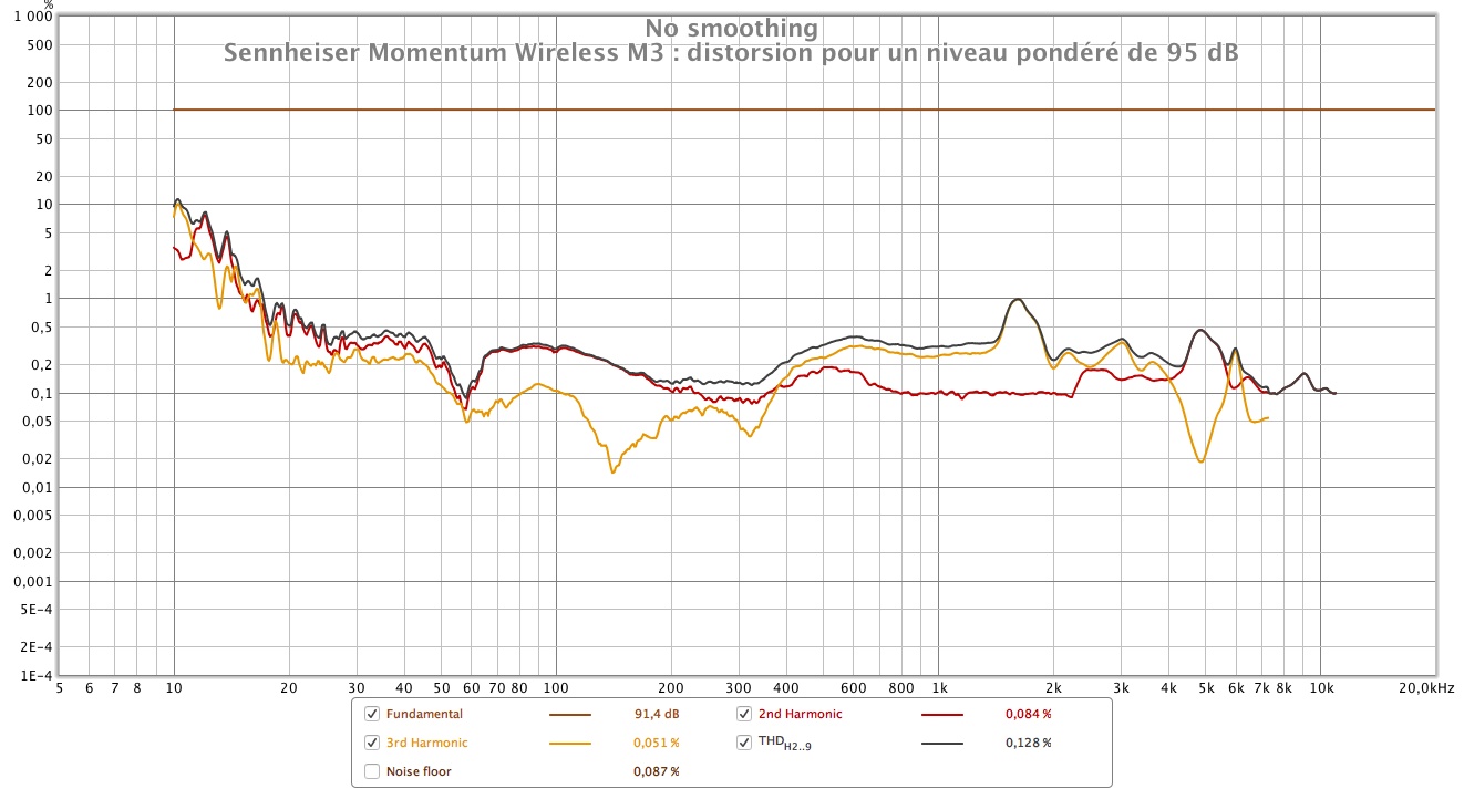

Sennheiser Momentum Wireless M3 distorsion
Ci-dessus, mesure du taux de distorsion harmonique.
