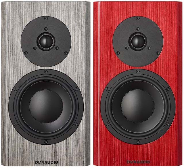

Le style du coffret de la Special Forty n’est pas très différent de celui des autres enceintes de Dynaudio. Nous retrouvons une forme légèrement trapézoïdale (comme sur la série Dynaudio Exit) avec une face avant de 19,5 cm qui se termine par un panneau arrière de 17,5 cm, le tout pour une hauteur totale de 36 cm et une profondeur de 32,2 cm.
La Dynaudio Special Forty est donc une enceinte dite de bibliothèque, qui se pose de préférence sur un pied lourd si l’on veut en tirer le meilleur (Dynaudio en propose dans son catalogue). L'architecture trapézoïdale réduit fortement les ondes stationnaires (deux parois n’étant pas parallèles), ce qui présente aussi l’avantage de réduire le retour des réflexions sonores vers la membrane du haut-parleur de médium/grave, par exemple.
L'ébénisterie est réalisée en MDF haute densité de 20 mm d’épaisseur. Un renfort interne en bois participe, lui aussi, à la rigidité de l’ensemble et l’amortissement est confié à deux matériaux différents.
Dynaudio propose deux finitions pour la Special Forty : bouleau gris ou bouleau rouge. Les prises de connexion sont, elles aussi, d’excellente qualité, d'origine WBT et acceptent fourches, bananes ou fils nus. Des grilles de protection sont, bien entendu, livrées d’origine comme les habituels bouchons en mousse pour les évents que l’on pourra utiliser pour limiter le niveau du médium/grave lorsque l'enceinte sera placée très près du mur arrière (moins de 30/40 cm).

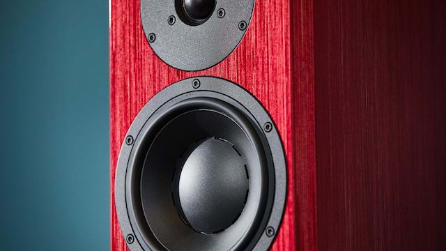

Des haut-parleurs d’une nouvelle génération
En ce qui concerne les haut-parleurs et surtout leur mariage pour que le signal musical soit le plus homogène possible, Dynaudio a apporté beaucoup d’améliorations afin d'optimiser la transition entre les deux transducteurs. Sans nul doute, les ingénieurs de la marque ont-ils appliqué des recettes inaugurées sur les séries haut de gamme Confidence ou Evidence et qui ont été également appliquées sur la toute nouvelle gamme Contour. Le tweeter porte une référence bien à lui : Esotar 40. Il est capable de descendre sans frémir jusqu’à 1 kHz alors que le médium/grave, une version revue du fameux 17W75, peut, lui, monter jusqu’à 4 kHz sans distorsion.
Le signal sonore passe tout d’abord par un filtre du 1er ordre avec une pente de 6 dB par octave, mais les améliorations sur les haut-parleurs eux-mêmes participent en grande partie au résultat final.
dynaudio special 40 closeup red birch 01
L’Esotar 40 est un tweeter à dôme en soie imprégnée de 28 mm de diamètre. Il bénéficie effectivement d’un "coating", revêtement particulier appliqué en épaisseur variable pour une performance optimisée dans les hautes fréquences (c’est le DSR ou Dynaudio Secret Recette) et de l’habituelle bobine mobile en aluminium, très légère, qui baigne dans du ferrofluide (une invention de ce constructeur) afin de conserver les mêmes performances, quel que soit le niveau atteint et malgré des températures élevées pouvant être provoquées par un fort volume d'écoute. Un nouvel aimant prend place à l'arrière du dôme textile, mais surtout une chambre de décompression agrandie qui permet l’utilisation de matériau absorbant. Ces techniques jouant sur l'amortissement des ondes à l’arrière du dôme, les résonances parasites sont réduites et la membrane gagne en réponse en fréquence.
Un boomer 17W75 bien boosté
Le nouveau boomer, ou haut-parleur de médium/grave, est décrit par Dynaudio comme l’ultime incarnation de son légendaire 17W75 avec sa membrane moulée d'une seule pièce à partir de MSP (Magnesium Silicate Polymer). Il semble que cette membrane possède des épaisseurs variables, comme le dôme du tweeter. Mais Dynaudio n'en dit pas plus. L’avantage d'une pièce unique est une parfaite stabilité à tous niveaux sonores. Le diamètre de ce que l’on pourrait considérer comme un dôme central donne celui de la bobine mobile, 75 mm, ce qui est énorme. Cette bobine en aluminium sur support Kapton se meut au centre d’un nouvel aimant formé de néodyme pour la rapidité et de ferrite pour la tenue en puissance.
Une des grosses nouveautés réside dans l’apparition du spider asymétrique pour assurer une meilleure linéarité des mouvements de la membrane quel que soit le niveau d’écoute.
Ce nouveau boomer 17W75 bénéficie aussi d’une chambre arrière optimisée, qui permet à Dynaudio de clamer qu’il peut descendre à 41 Hz à -3 dB. Le saladier, moulé d’une seule pièce, est en métal et offre une impeccable rigidité.
