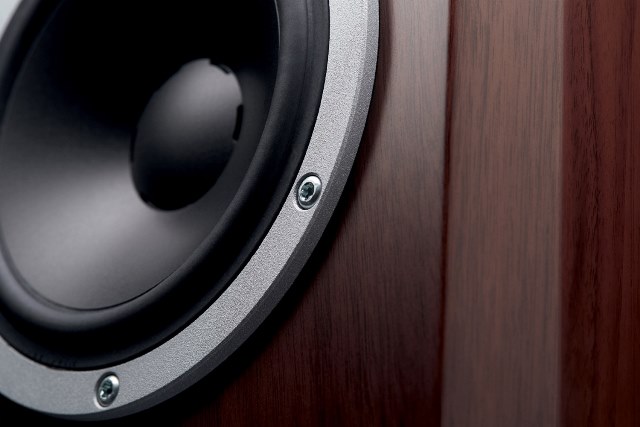

Sous un format somme toute réduit, les X18 font 32 cm de haut pour une largeur de 19 cm et une profondeur totale de 28 cm. Les coffrets sont fabriqués à partir de MDF de presque 2 cm d’épaisseur dont la face avant voit ses arêtes verticales biseautées et sont disponibles en plusieurs finitions : Noyer, Bois de Rose, satinées blanches ou noires. Ce coffret est renforcé ou plutôt rendu plus inerte grâce à la pose de plaques de bitume qui sont colées judicieusement contre les parois internes de l’enceinte, de la laine de polyester tapissant le volume restant. Seul un évent de décompression qui débouche vers l’arrière traverse l’enceinte, le fabricant livrant d’origine des bouchons en mousse afin de les obstruer en partie si les enceintes sont placées trop près du mur arrière.

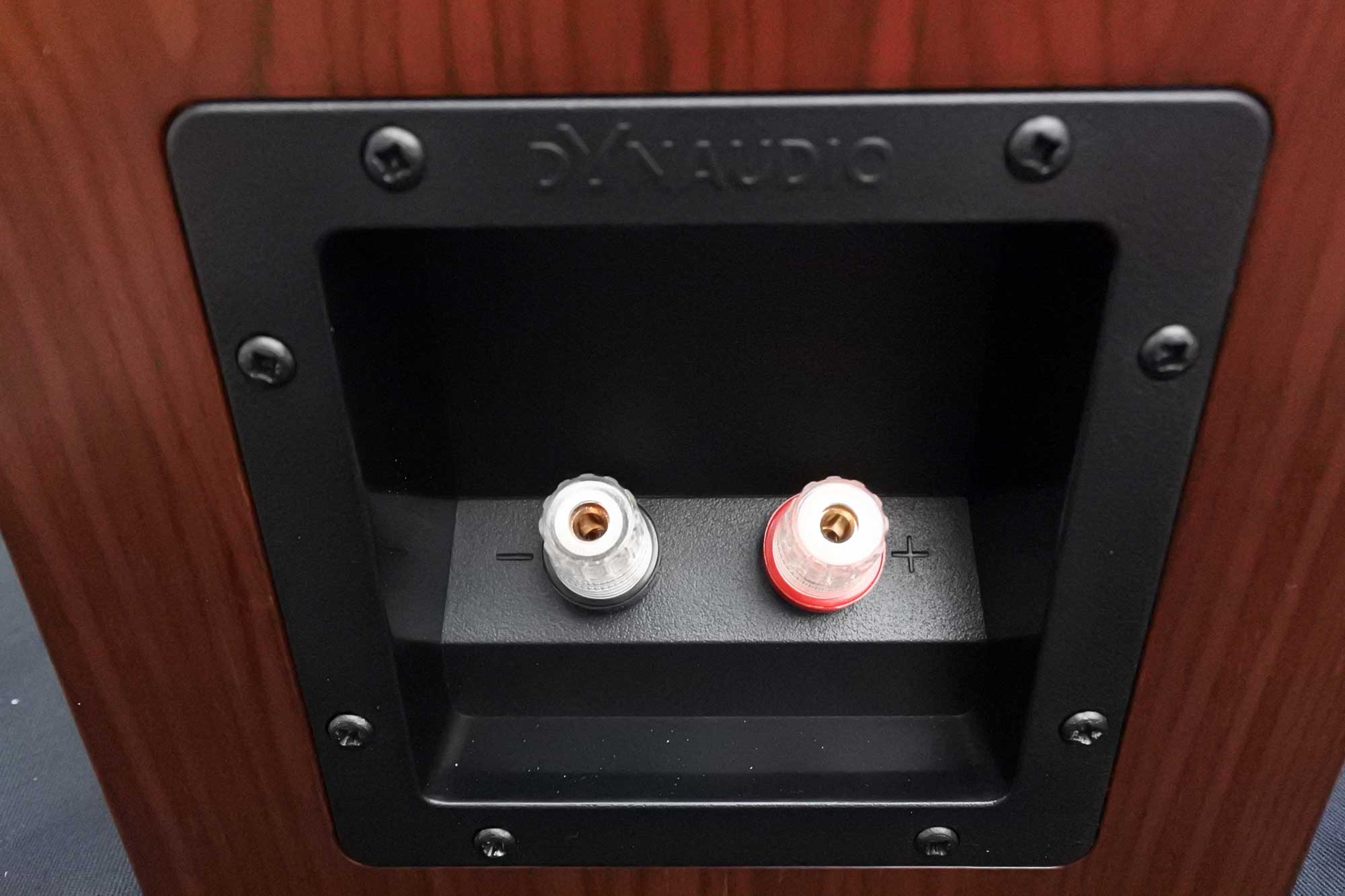

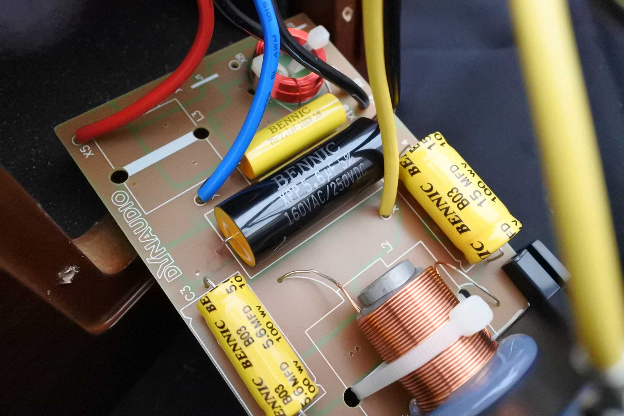

C’est aussi à l'arrière que nous trouvons la plaque recevant les prises de branchement qui sont d’une excellente facture. Elles acceptent les fils nus de fortes sections, des fourches ou des bananes. Accolé à ce bornier, un filtre assez complexe ne compte que des composants de qualité comme des condensateurs à couches plastiques et des résistances cémentées. Pour cette gamme Excite, le câblage interne a été revu puisqu’à la place de l’habituel fil multibrin souple, nous découvrons maintenant des fils plus rigides AWM, très certainement de la marque Helukabel.

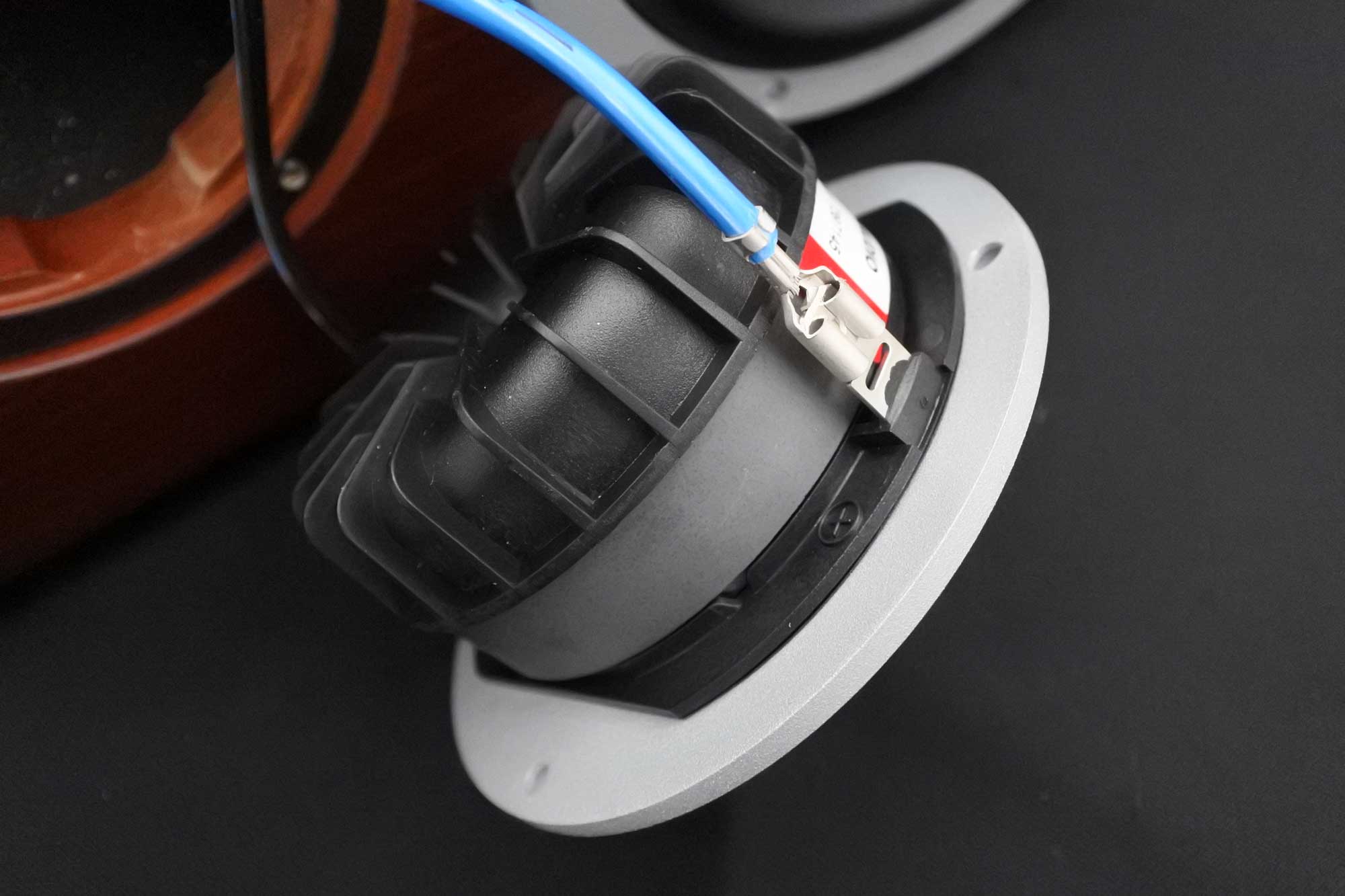

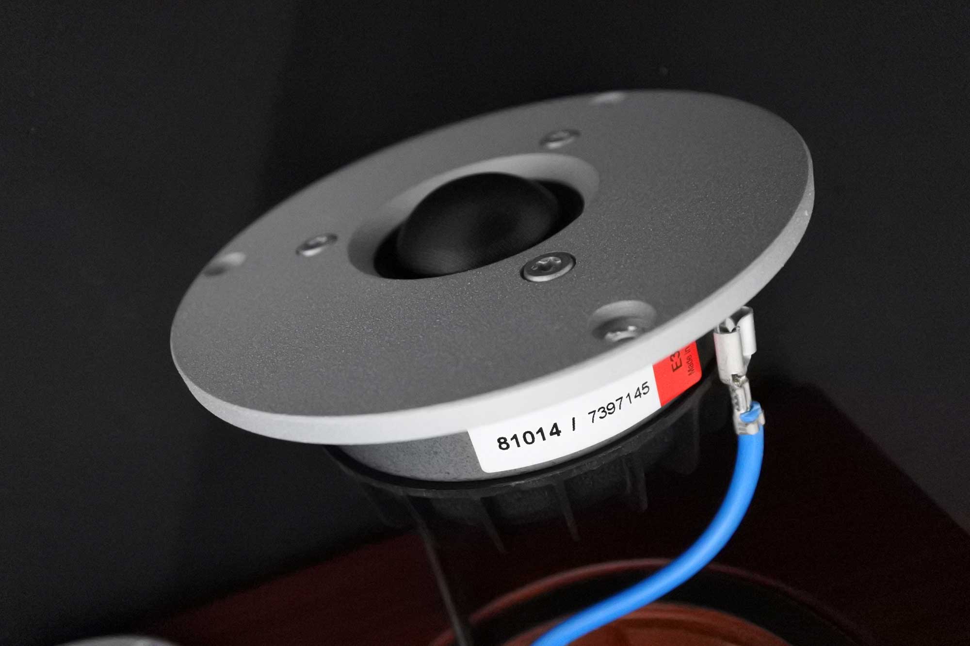

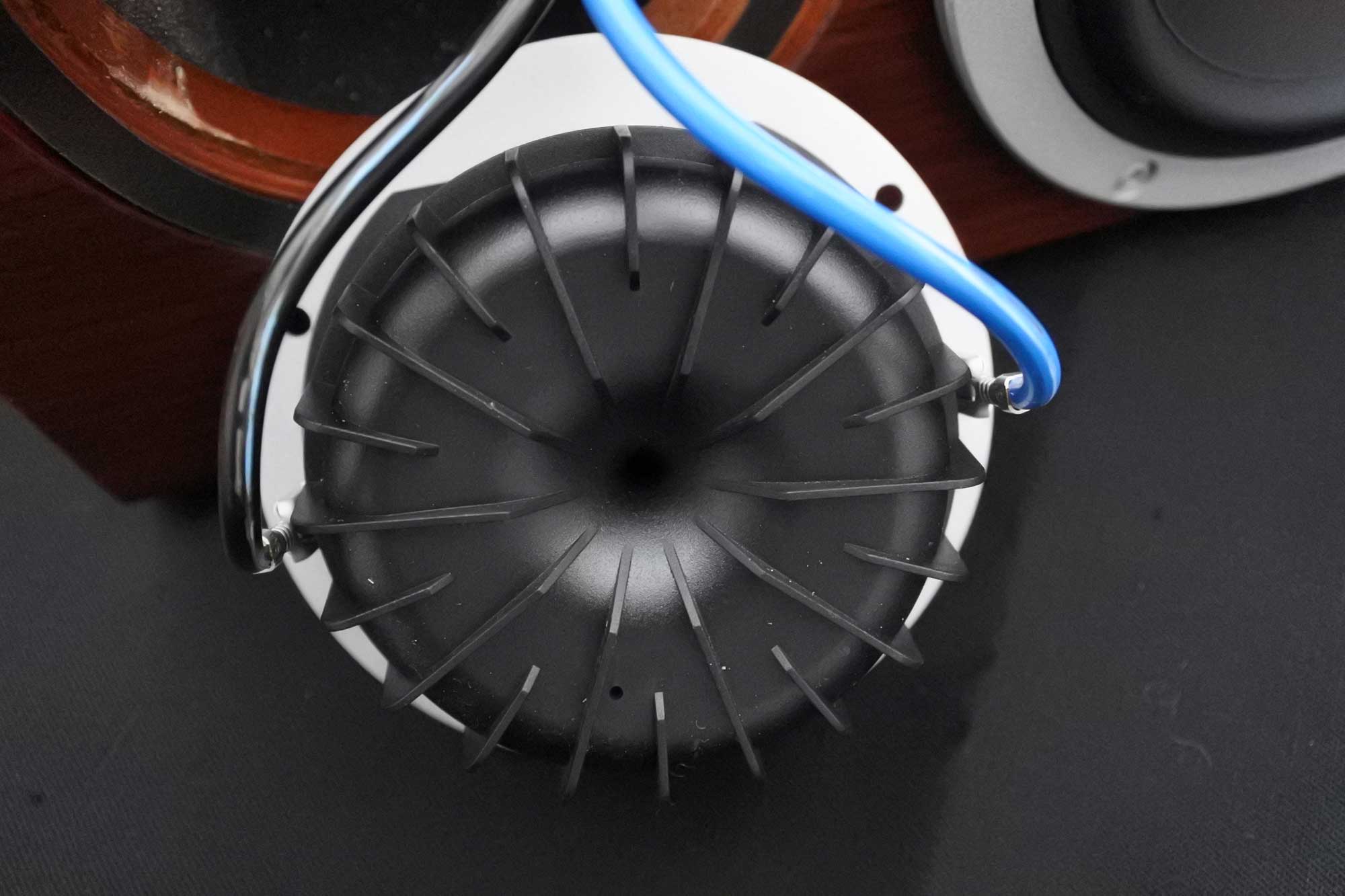

Légèrement plus imposante que sa petite sœur X14, cette Dynaudio Excite X18 embarque un tweeter faisant partie de la réputée série Esotar du constructeur danois, mais d'une nouvelle génération. Il s’agit d’un modèle à dôme souple en soie de 27 mm de diamètre enduit d’un léger film amortissant avec une composition différente par la partie interne et externe. Ce tweeter est pourvu d'un support de bobine d’un poids plume en aluminium avec fil conducteur fait dans la même matière. Grâce à ce choix d’un fil d'aluminium de grande pureté et de forme hexagonale, Dynaudio obtient beaucoup plus d'enroulements et donc un meilleur remplissage. Cette technique opère une bien meilleure stabilité thermique comme un meilleur contrôle des excursions du dôme. D’autre part, le circuit magnétique est en ferrite, il est collé à une chambre d'amortissement arrière spéciale dont le but est de baisser la fréquence de résonance. Le refroidissement de l’ensemble en mouvement est, quant à lui, confié à du ferrofluide (Dynaudio peut d’ailleurs en réclamer la paternité). Enfin, la plaque frontale de ce tweeter est une pièce en alliage d’aluminium de 4 mm d’épaisseur.
Dynaudio excite 18 15

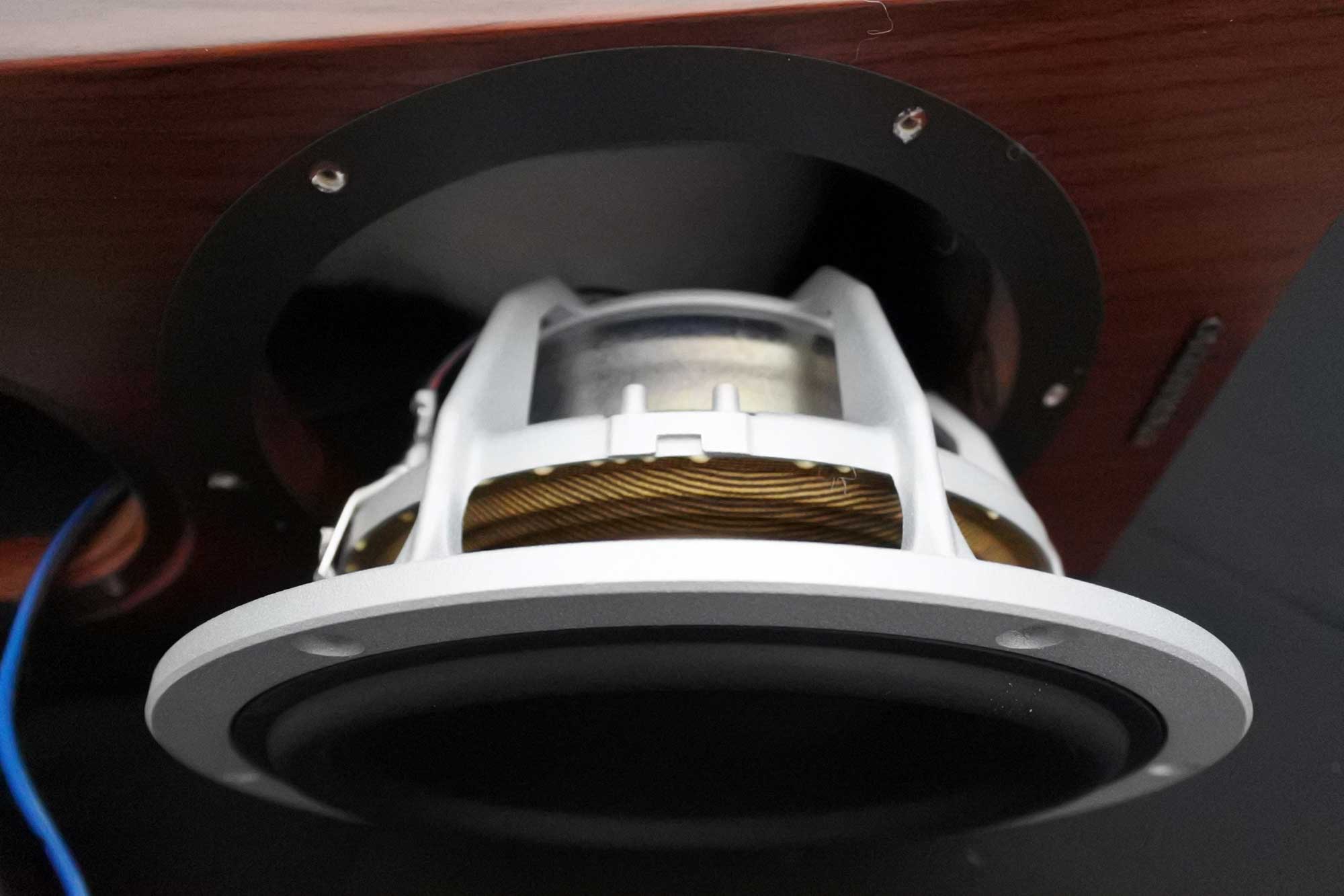

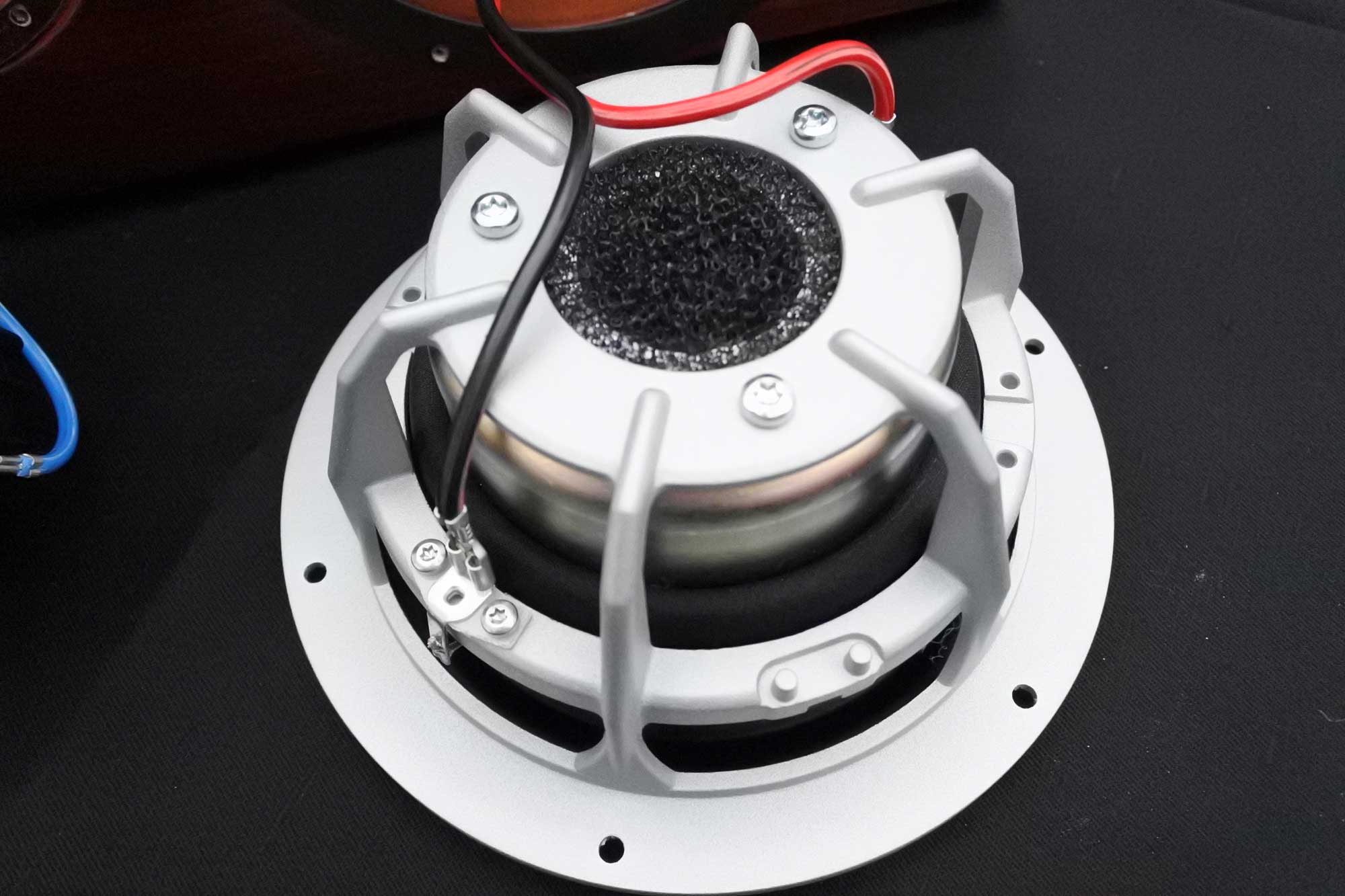

Juste en dessous, le boomer est fixé solidement à la face avant par des vis avec tête Torx. Ce haut-parleur reprend les grands principes Dynaudio avec une membrane de 17 cm en MSP, un matériau polymère à base de silicate de magnésium breveté, d'une faible masse et d'une grande rigidité. Cette membrane est thermoformée en une seule pièce, cache noyau compris qui est, comme nous le voyons, d’un diamètre inhabituel. En fait, il correspond à celui de la bobine (7,5 cm) particulièrement large. Cette pièce, nouveauté de la série Excite, est construite autour d’un support en Kapton noir avec fil en aluminium amagnétique d’une bien meilleure conductivité que le cuivre. Contrairement à ce que l'on rencontre sur les boomers de la plupart des autres marques, l'aimant se situe ici au centre de la bobine plutôt qu'autour d'elle. C'est une spécificité des boomers haut de gamme de Dynaudio qui garantit un excellent contrôle des mouvements de la membrane. Le saladier, en aluminium moulé sous pression, adopte un profil en conséquence. Il a été affiné et redessiné par rapport aux précédentes générations afin d'améliorer encore la propagation des ondes à l’arrière de la membrane.
