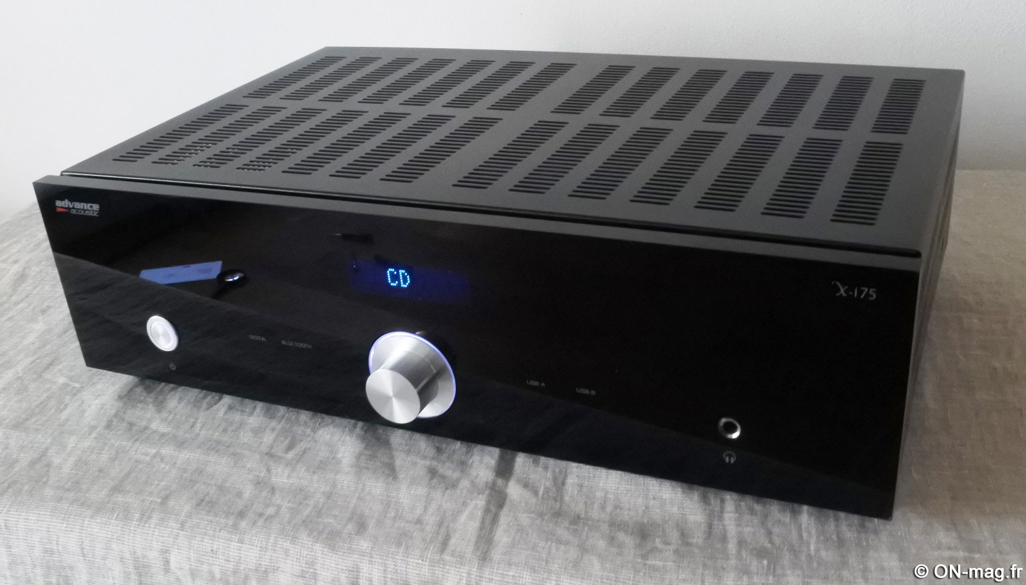

Troisième amplificateur de la nouvelle gamme X-i d'Advance Acoustic, cet intégré stéréo ne surprend pas par ses lignes élégantes et le nombre de ses possibilités, car c'est habituel chez la marque française. Effectivement, Advance Acoustic s’évertue depuis sa création à proposer des appareils d’un rapport fonctionnalité/qualité/prix plus que sympathique ; le X-i75 n’échappe pas à cette règle.

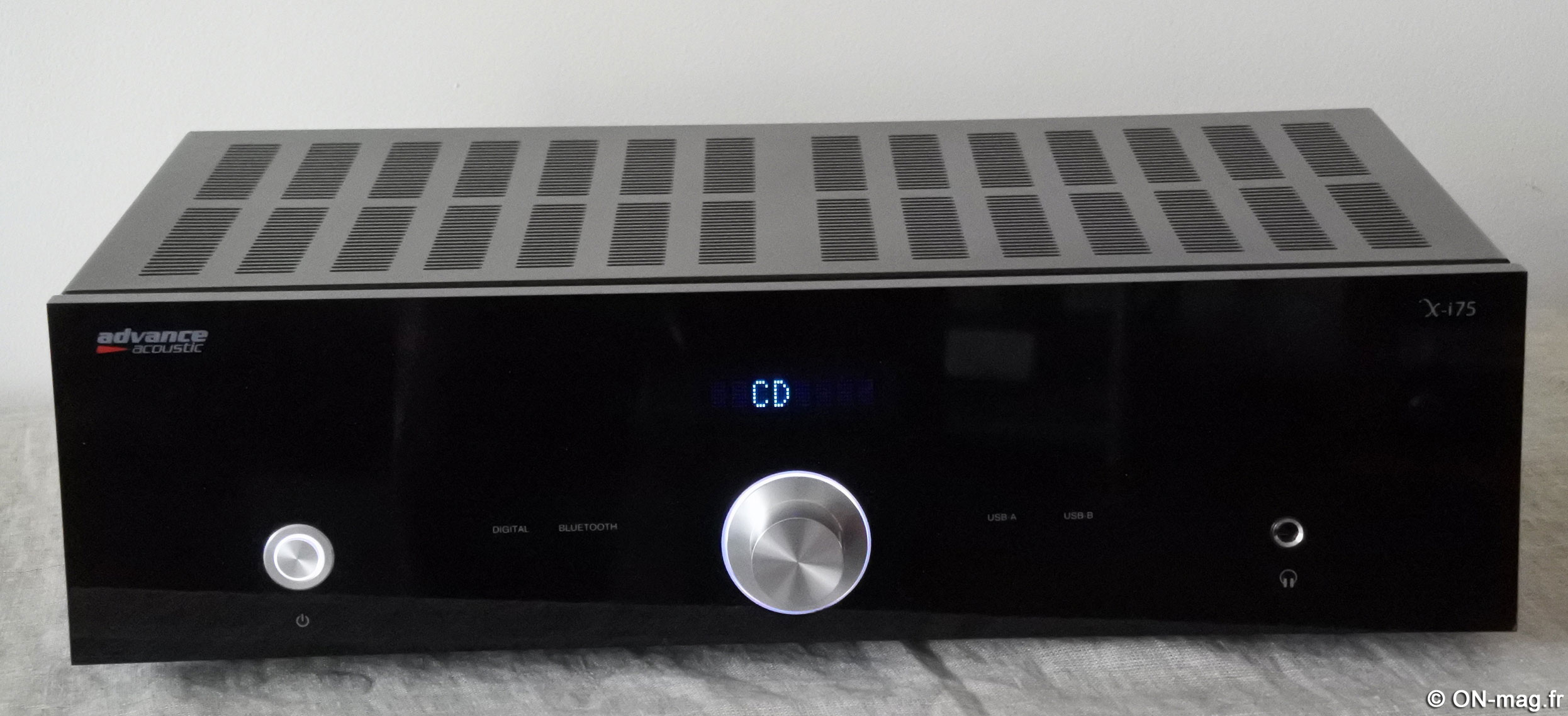

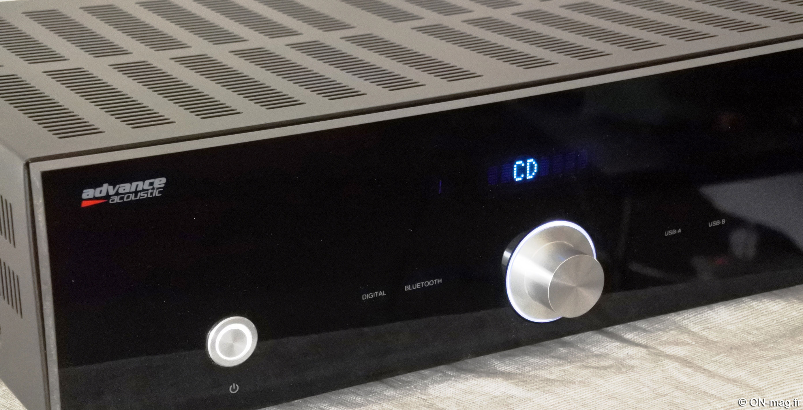

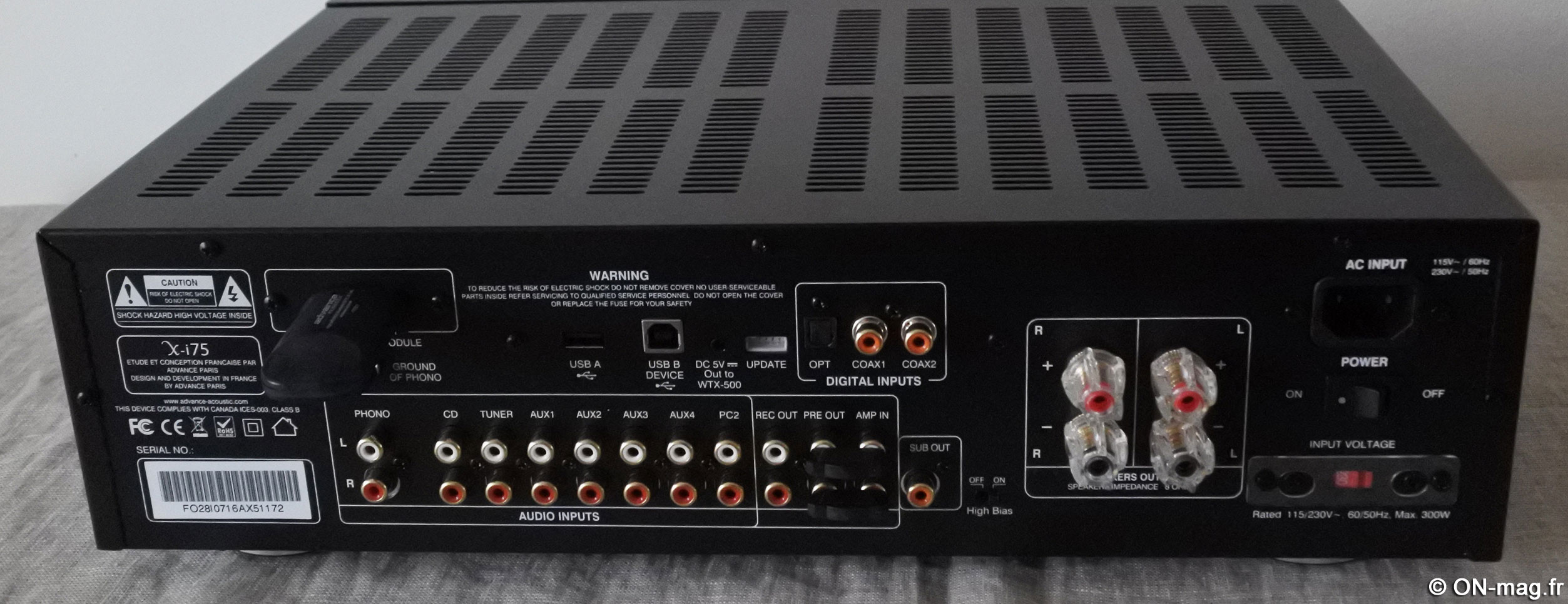

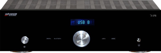

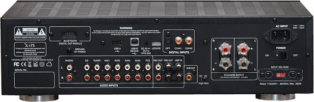

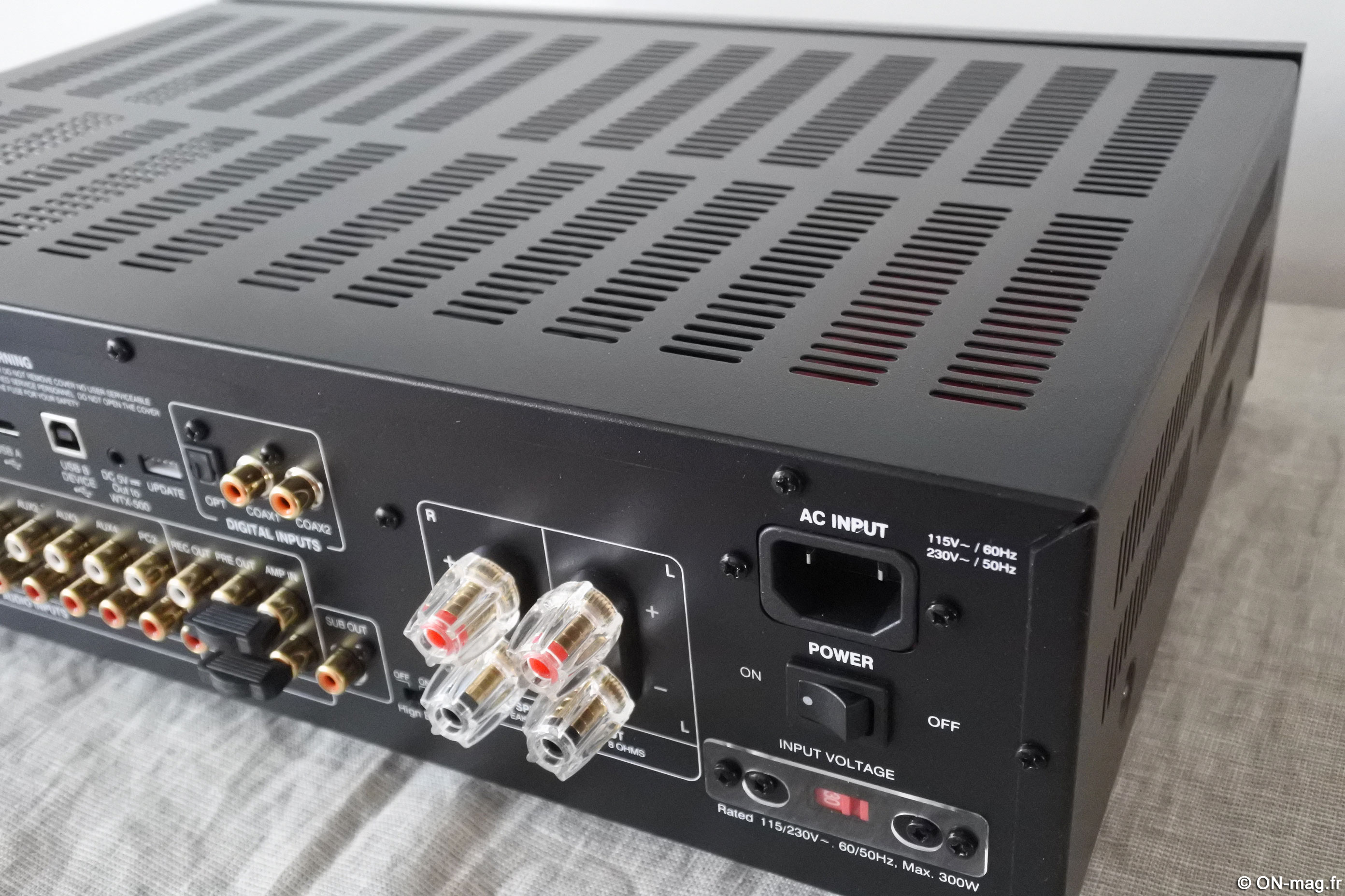

Sobre, certes, puisque cet intégré s’habille d'un lourd châssis en tôle emboutie bien rigide que devance une jolie façade noire brillante en méthacrylate, très dépouillée. Ne dépasse de cette face avant qu'un seul bouton rotatif et à pression qui possède bien d’autres fonctions que l’ajustement du volume. Un petit afficheur nous indique, outre le niveau de volume, l’entrée écoutée et les réglages de l'appareil comme l’augmentation du niveau du grave, des aigus, un mode Direct et une fonction Loudness. De quoi satisfaire tout le monde, en somme. Malgré son apparente simplicité, l'Advance Acoustic X-i75 offre donc pas mal de possibilités. Ainsi, il propose une véritable entrée phono ainsi que 7 entrées haut niveau et une sortie Rec-Out pour enregistreur. À cela s'ajoutent une sortie Pre-Out et une entrée Amp-In pour l’ajout d’un bloc de puissance ou d’un préamplificateur. Enfin, terminons cette liste par la présence d’une sortie pour subwoofer.
Adavance Acoustic X i75 rear

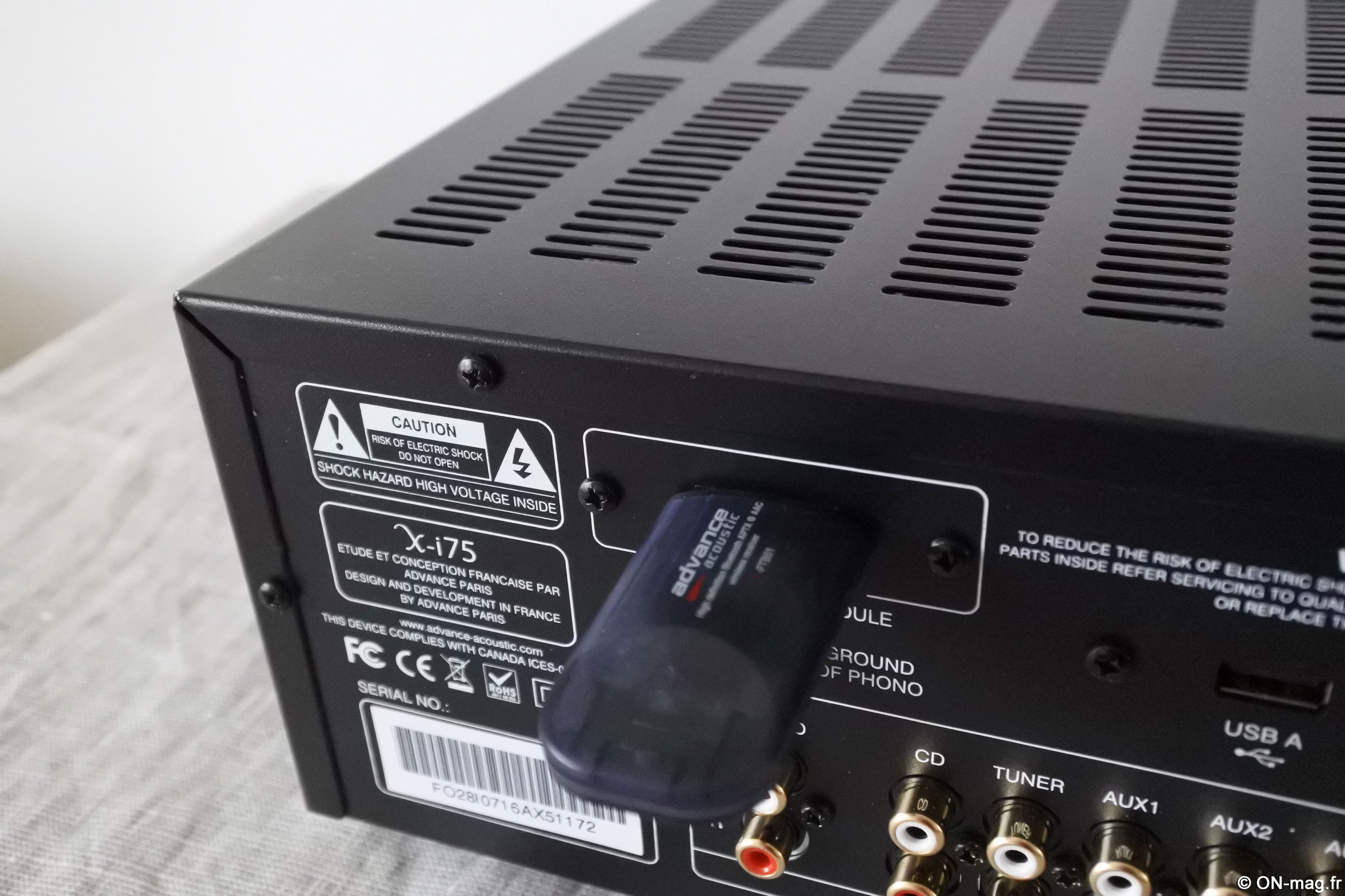

Et là, nous n’avons évoqué que la partie connectique analogique. Le X-i75 dispose également d’un panel réjouissant d’entrées numériques avec 3 S/PDIF (2 coaxiales et une optique), une USB asynchrone B pour un ordinateur et une USB A pour une unité de stockage musicale (fichiers MP3). Et c’est sans compter les possibilités d’évolution vers une utilisation sans-fil. Cet amplificateur bénéficie à la fois d’un connecteur spécifique pour insérer un récepteur Bluetooth X-FTB01 et d'un jack femelle 5 VDC permettant d'alimenter un lecteur sans-fil WTX-500 (Bluetooth) ou WTX-Microstreamer (Wi-Fi).

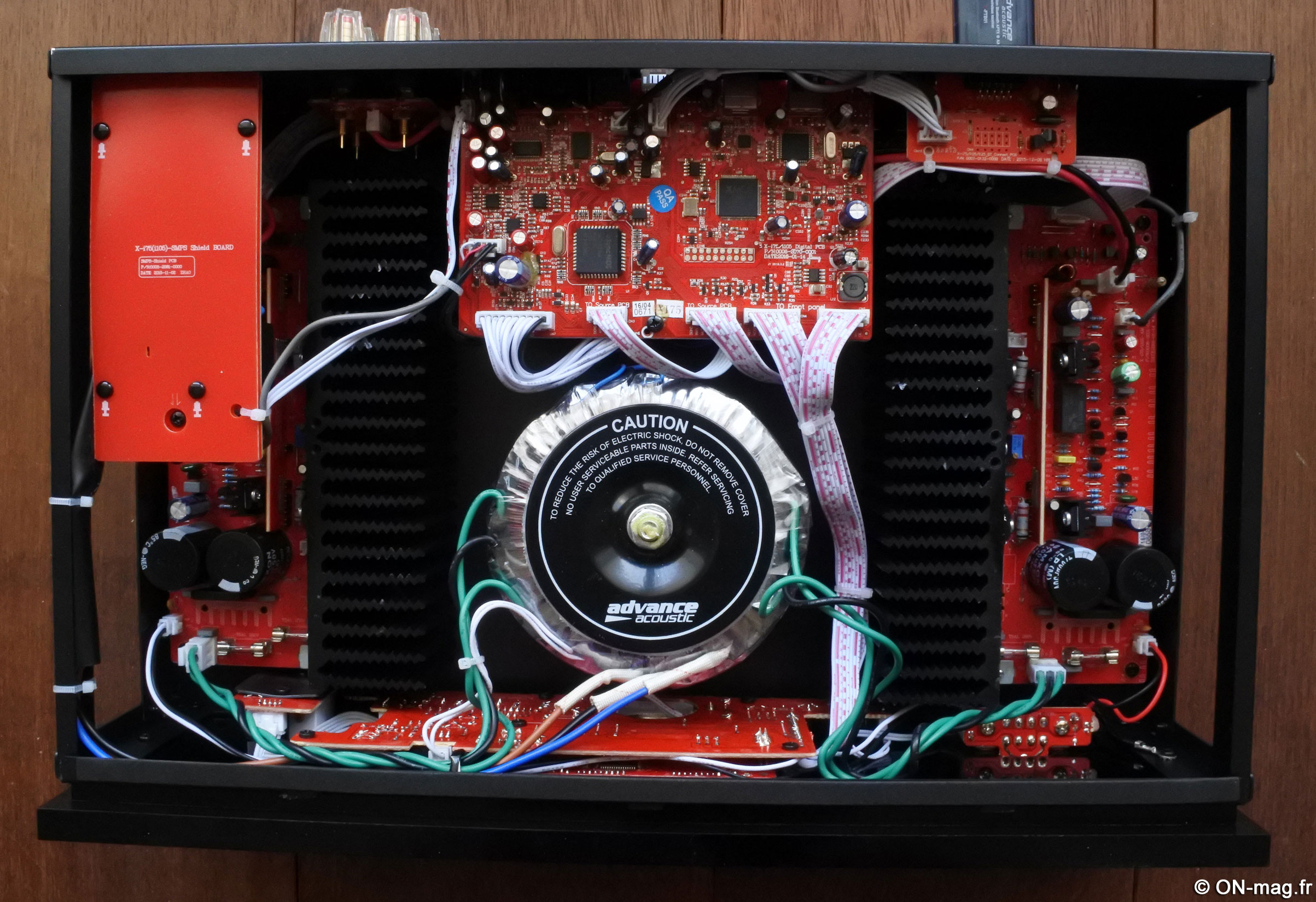

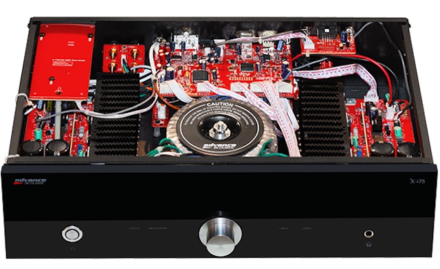

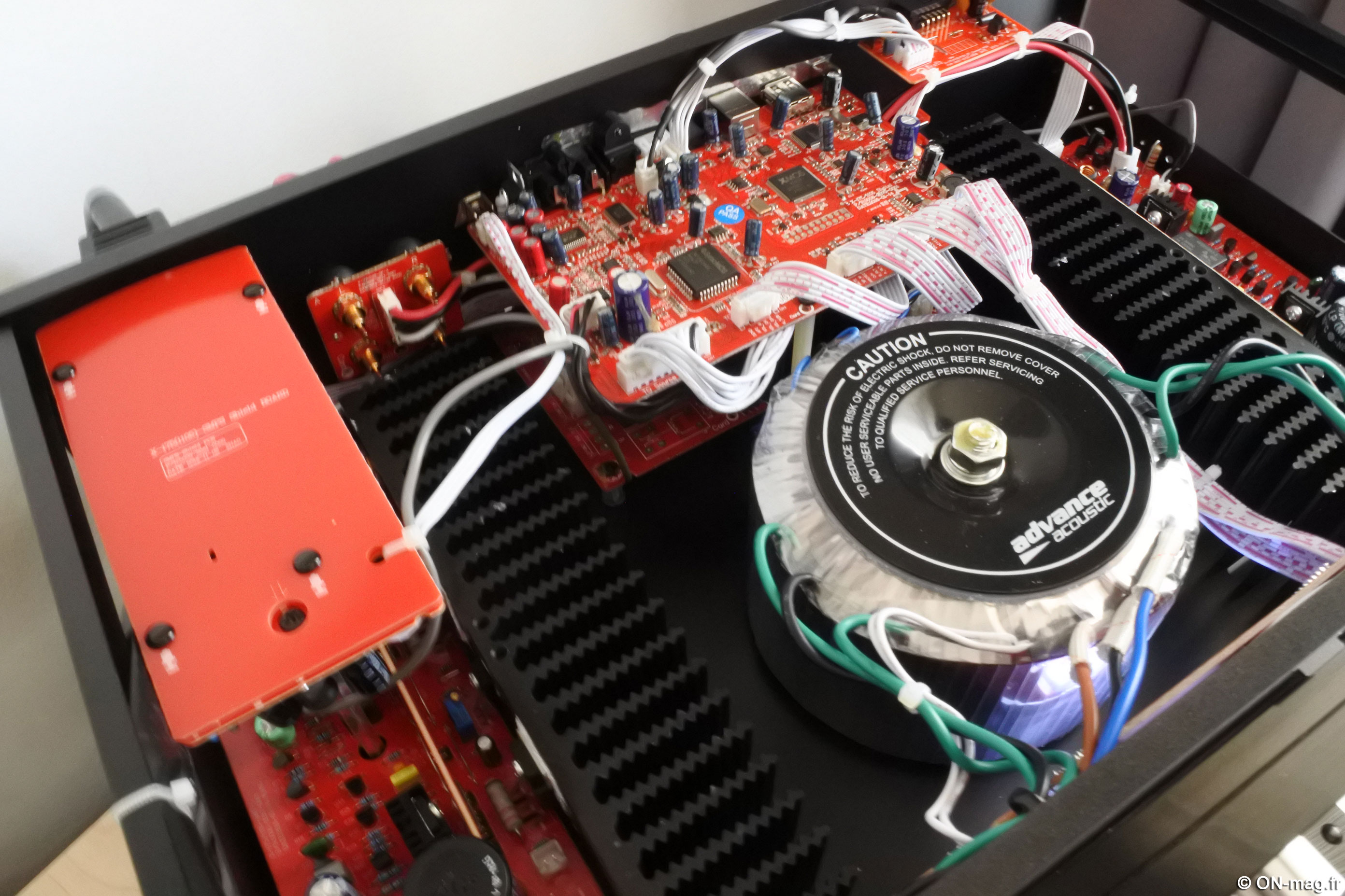

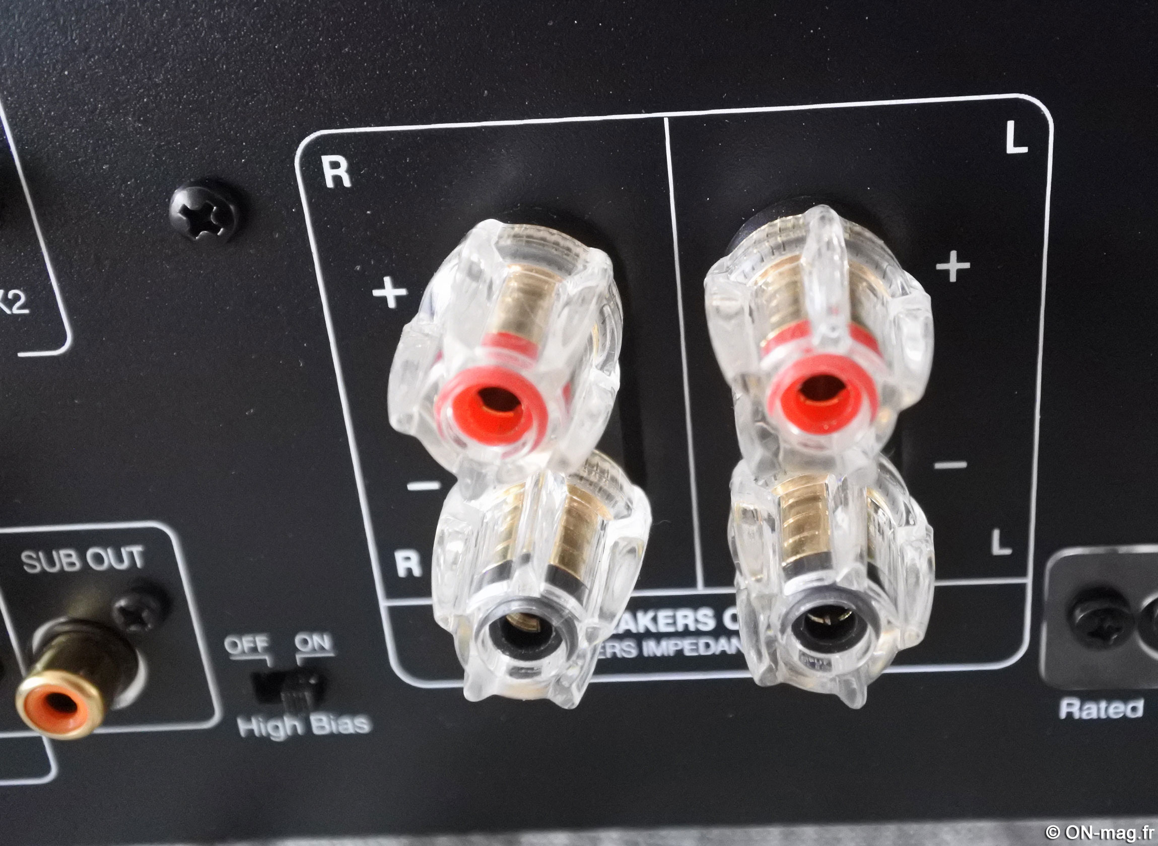

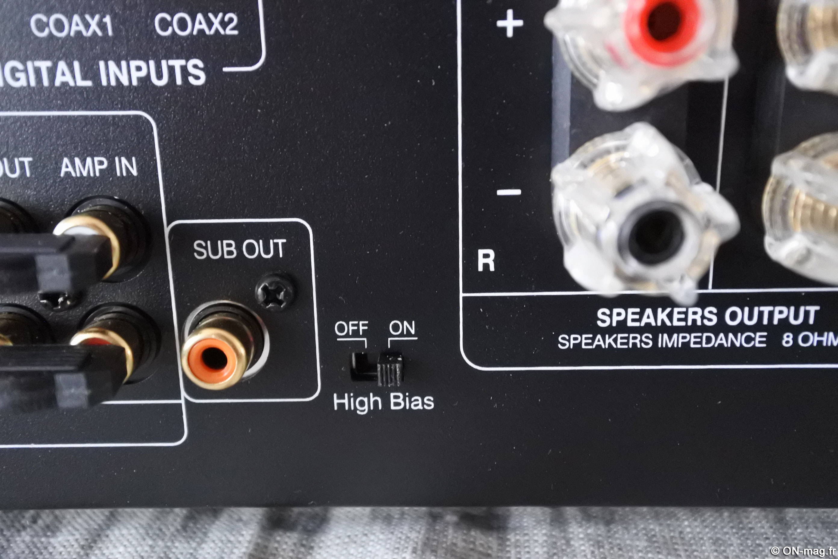

Une première chose qui rassure lorsque l'on regarde sous le capot de cet ampli Hifi Advance Acoustic X-i75 ; c’est la présence d’un généreux transformateur torique (11,5 x 7 cm), signe évident que les watts annoncés (2 x 75 watts sous 8 Ω et 2 x 110 sous 4 Ω) ne sont pas usurpés. De plus, et malgré un prix d’entrée de gamme, cet intégré offre la possibilité, grâce à un commutateur, de passer les 12 à 15 premiers watts d'amplification en mode Classe A, ce qui est une puissance déjà bien suffisante dans un appartement ou avec des enceintes d’un rendement correct.

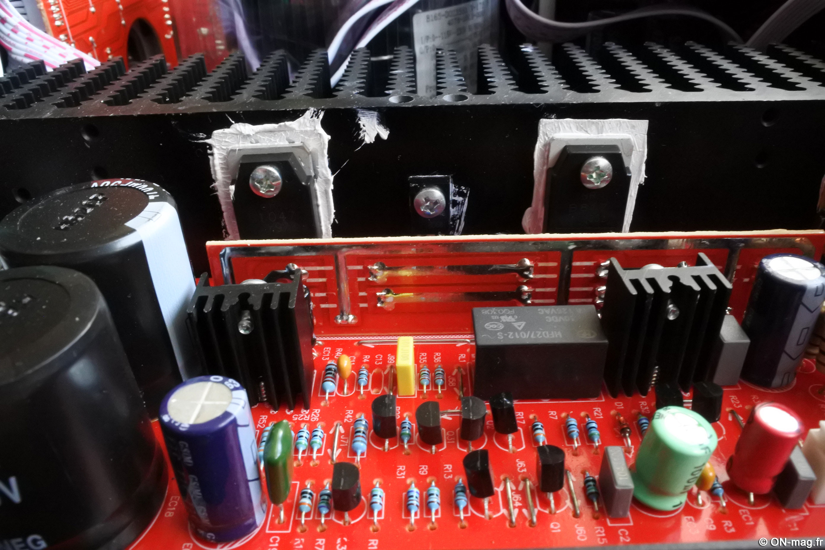

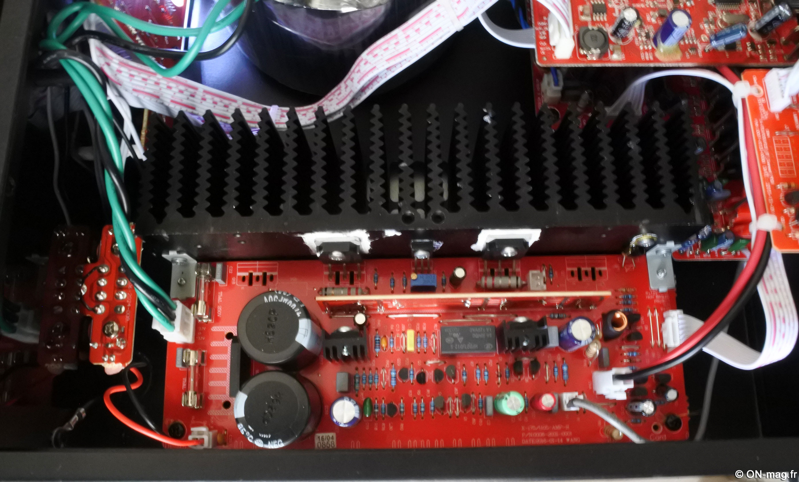

En continuant la visite de l'intérieur du produit, on trouve, à droite et à gauche du transformateur d'alimentation, les deux étages de puissance. Ces circuits viennent s’adosser à deux radiateurs de dissipation thermique, sur chacun desquels est plaqué un push-pull de transistors bipolaires 2SB817 et 2SD1047 (capacités de dissipation max. : 12 A, 100 watts chacun). La réserve d’énergie transitoire, elle, est assurée par deux condensateurs Samxon de 4700 µ F/50V pour chaque canal (droite et gauche). Le montage est implanté de façon symétrique et la qualité des composants est de bon niveau.

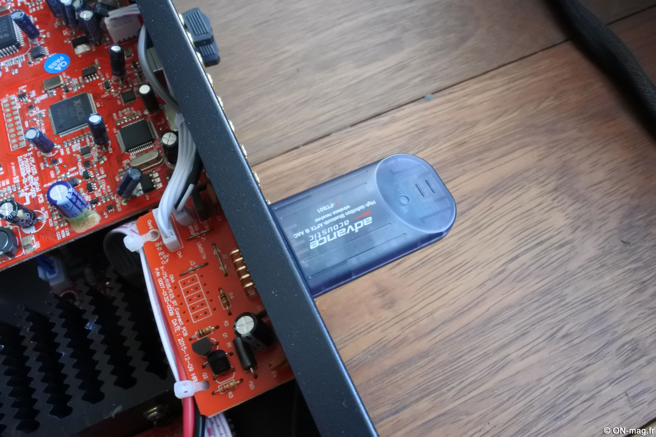

Adavance Acoustic X i75 inside

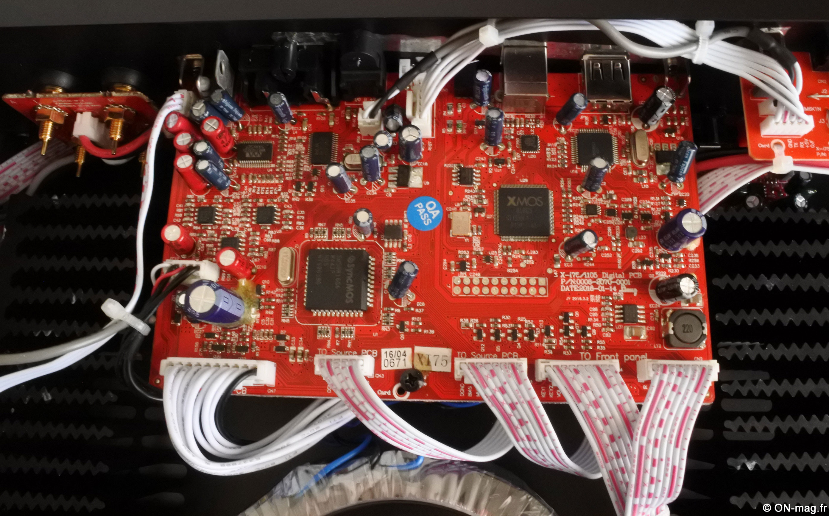

Au plus près des prises de connexion, plusieurs cartes occupent l’espace. Celle dédiée au traitement numérique fait appel à un Dac Wolfson WM8740 (24 bits/292 kHz) que précède une puce de gestion du flux AK4113. L’entrée USB B utilise une interface XMos 8LC6C5 associée à une horloge de qualité pour limiter au maximum les décalages dans le transfert des flux numériques, le convertisseur de l'Advance Acoustic X-i75 prenant la main dans ce cas sur l’ordinateur, en mode asynchrone.
Sous cette carte, nous trouvons celle qui gère les entrées analogiques, dont une petite consacrée à la lecture des disques vinyles et qui dispose d’un ampli Op JRC. On note aussi un dernier circuit sur le côté droit. C’est la carte de réception du module X-FTB01 (disponible en option à 100 €) qui fonctionne en mode AptX ou AAC et ce jusqu’à 24 bits/48 kHz.
