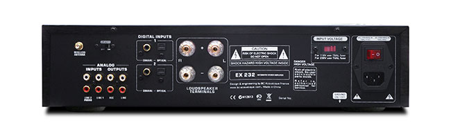

Du vinyle à une liaison sans-fil Bluetooth : une connectique peu fournie, mais variée

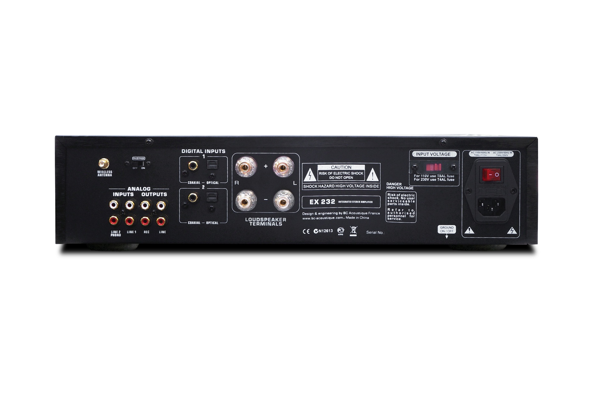

Déjà complet dans son ancienne version, le BC Acoustique EX-232 offre 2 entrées Ligne dont l’une d’entre elles peut être connectée, à condition de basculer un petit commutateur (PH Bypass) sur la position "On" à une platine vinyle pourvue d’une cellule phono à aimant mobile (MM). Nous avons également une sortie analogique qui permet de récupérer le signal audio sélectionné par l’amplificateur au niveau du réglage de volume. Ainsi cette sortie peut être utilisée pour l’ajout d’un bloc de puissance supplémentaire afin d’effectuer une biamplification. Elle s’ajoute à une seconde sortie dite REC pour relier l’amplificateur à un dispositif d’enregistrement.
Le BC Acoustique EX-232 dispose également de plusieurs entrées numériques : 4 au total avec deux pour fibres optiques et deux RCA. Le choix se fait grâce à la touche Digital 1 ou 2 de la face avant. Et pour terminer le tour de ses possibilités, notons la présence d’une antenne pour une liaison sans fil type Bluetooth qui permet la connexion d’une tablette ou smartphone.

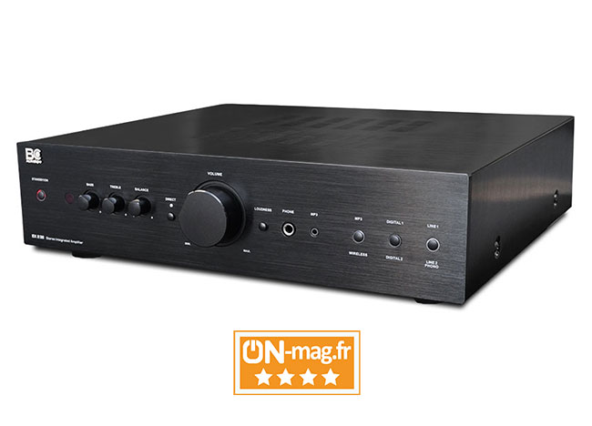

La façade du BC Acoustique EX-232 laisse un certain nombre de réglages possibles comme un contrôle de la tonalité avec deux boutons rotatifs (grave et aigu avec une amplitude de -10 à + 10 dB) comme un troisième pour un ajustement de la balance (droite et gauche). Et si vous désirez écouter à bas niveau tout en conservant un beau relief sonore, une touche "Loudness" peut être enclenchée facilement. Pour les puristes, une fonction Direct peut court-circuiter ces réglages afin de conserver toute la pureté sonore de l’appareil. Ajoutons à ce descriptif, une entrée MP3 avec son mini-jack 3.5 mm et une sortie casque au standard 6.35 mm. La sélection de source se répartit sur une rangée de 4 boutons poussoirs alignés à l’extrémité droite de la face avant. Le châssis est tout en métal noir légèrement brillant et c'est la seule finition possible contrairement à ses prédécesseurs qui pouvaient s’habiller d’un beau teint aluminium.

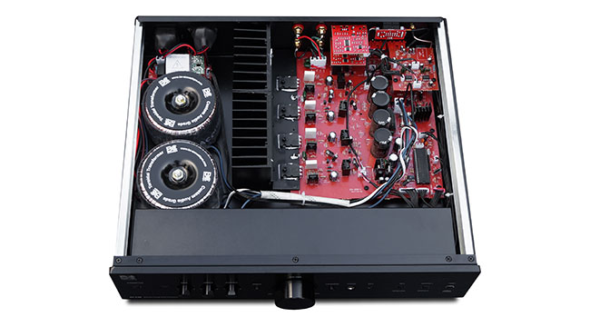

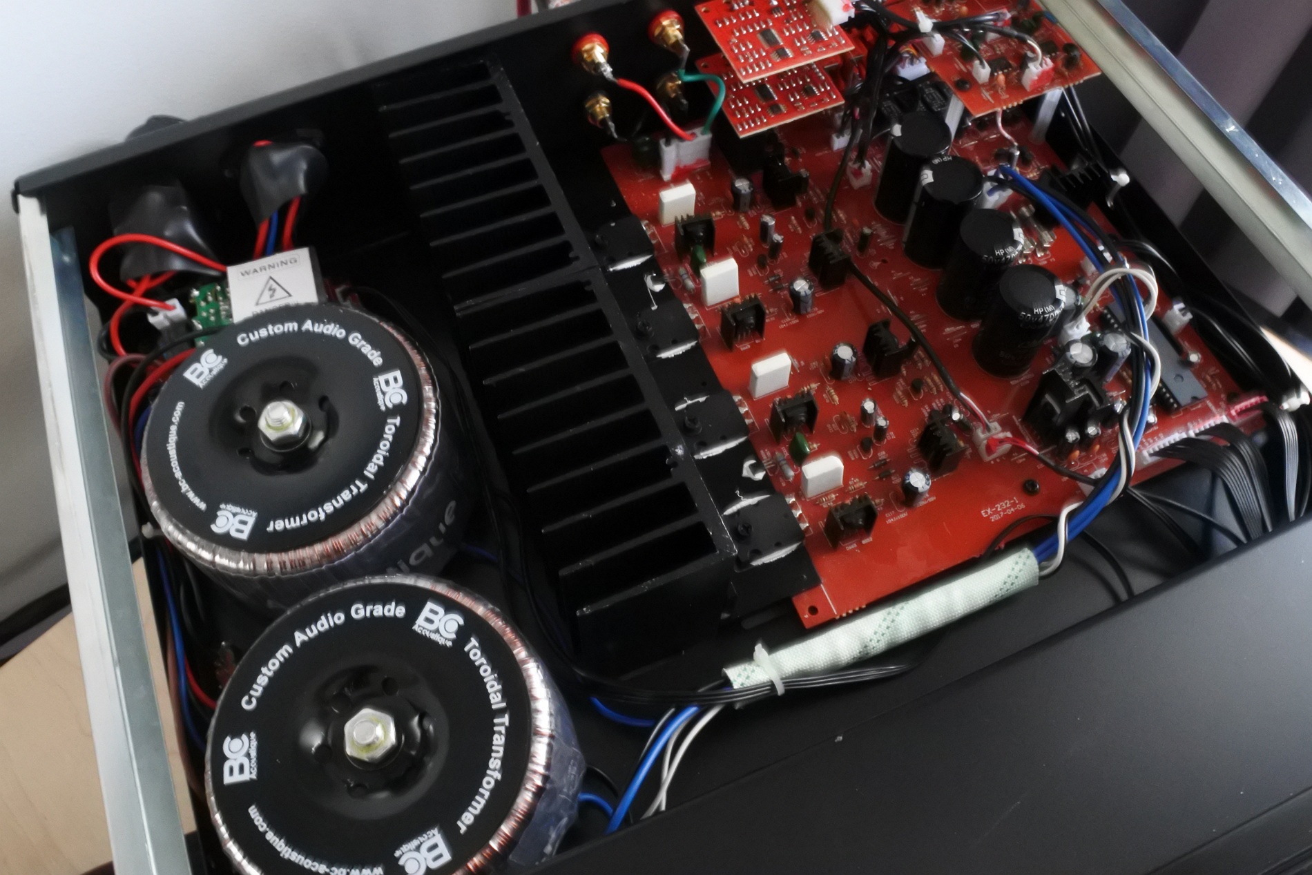

Des circuits de puissance double-mono à double transformateur d'alimentation

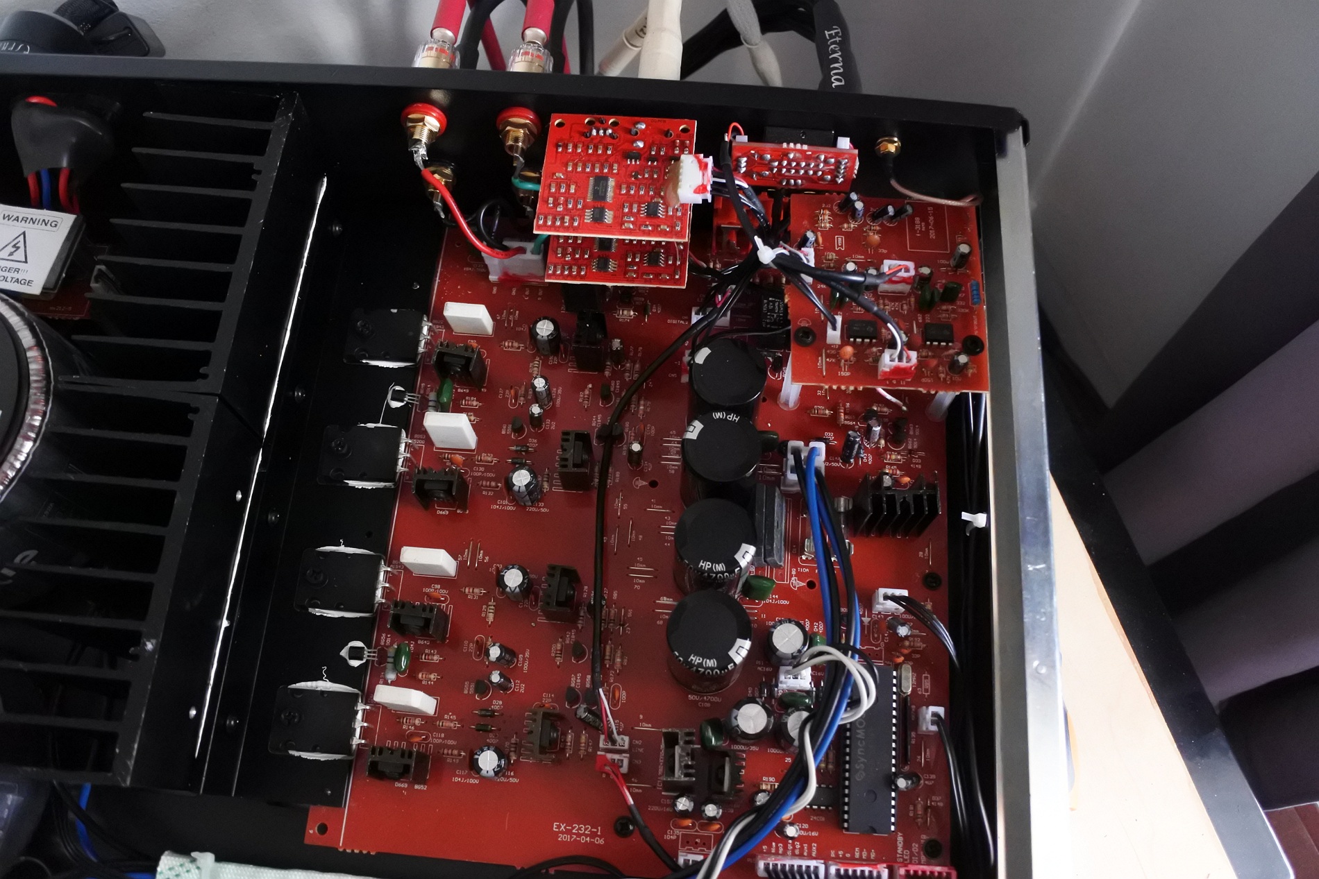

D'après ce que l'on peut voir sous le capot de l'appareil, les puissances de 2 x 80 watts sous 8 Ω et 2 x 150 sous 4 Ω ne semblent pas une vue de l’esprit. Nous ne pouvons qu’admirer les deux gros transformateurs toriques de 200 VA chacun qui occupent un bon tiers de la partie gauche. Ils sont séparés du circuit principal par un dissipateur de chaleur aux dimensions plus que généreuses. Le schéma de ce nouveau BC Acoustique EX-232 ne semble pas avoir changé de façon significative par rapport à son prédécesseur avec une différenciation des canaux gauche et droit. L’aspect puissance, mais surtout un bon contrôle des enceintes suivant leur impédance a été l’objectif principal lors de la conception de cet appareil. En cela, la philosophie BC Acoustique est restée la même.

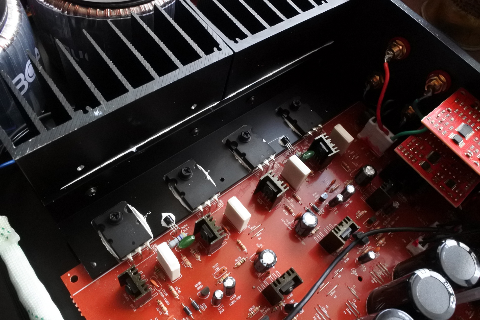

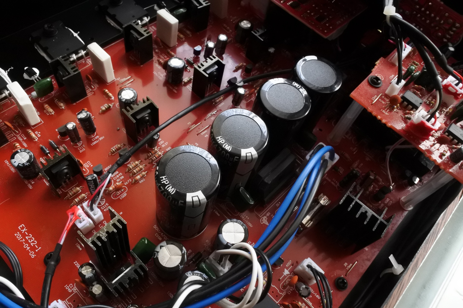

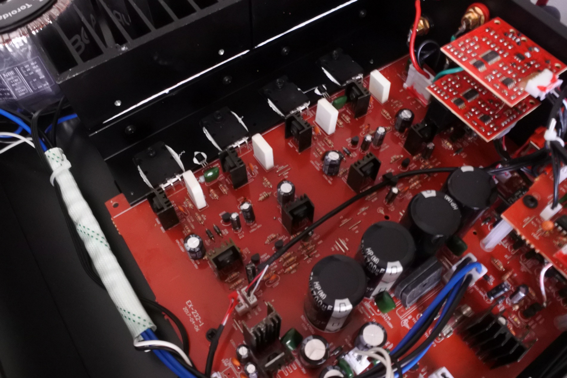

Collés contre le dissipateur, nous retrouvons toujours les mêmes quatre transistors de puissance bipolaires Toshiba 2SC5200 et 2SA1943 en montage push-pull dont les 5 premiers watts fonctionnent en Classe A. Ils sont soutenus d’une batterie de condensateurs, dont 4 de 4700 µF sous 40 V.
Les étages d’entrées sont constitués de transistors montés sur radiateur individuel et en composants discrets.
Qui dit entrée numérique, dit aussi convertisseur interne. Situé au plus près des prises d’entrée, il est implanté sur une carte fille et est constitué d’une interface Circus Logic que suit une puce Bur Brown PCM1973 du même fabricant. L’échantillonnage maximum est de 24 bits à 96 kHz. La fabrication est sérieuse et les composants de qualité. Un beau travail pour cette firme française.

- Puissance : 2 x 80 W sous 8 Ω, 2 x 150 W sous 4 Ω
- Connectique analogique : 2 entrées lignes (dont une transformable en section phono), 1 sortie fixe et une sortie variable (Pré-out), 1 entrée mini-jack 3.5 mm
- Connectique numérique : 2 optiques et 2 RCA
- Une prise d’antenne Bluetooth (portée 10m)
- Format numérique : 24/96 kHz

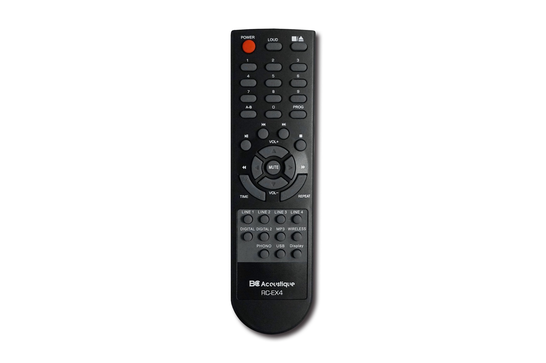

- Prix : 500 € (avec télécommande)
