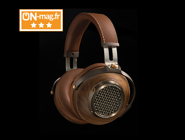

Un casque d'un luxe ostentatoire avec des coques en bois et des transducteurs haut de gamme à membrane en biocellulose
Dans ce contexte, pour tirer son épingle du jeu, Klipsch a décidé de proposer un casque qui en impose reprenant les codes esthétiques ultra-vintage des enceintes de sa série Heritage, déjà déclinés avec succès sur les enceintes sans-fil et multiroom de la marque américaine. La présentation du Klipsch Heritage HP-3 se veut donc très luxueuse. Le casque est livré dans un beau et gros coffret en bois qui le présente derrière une vitrine en plexiglass et qui contient un élégant pied support métallique.

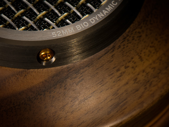

Les oreillettes du casque sont en charge semi-ouverte. Elles sont constituées de coques en bois massif tourné et proposées en plusieurs essences (chêne clair, noyer ou ébène). Elles sont refermées en leur centre par des grilles métalliques avec double filtre acoustique en microfibres et textile tissé. Ce système permettant, sur un casque ouvert, d'atténuer sensiblement les bruits extérieurs, ressemble beaucoup à ce que l'on rencontre sur le casque Philips X2.
Les transducteurs électrodynamiques de grande taille (52 mm) du Klipsch Heritage HP-3 sont quant à eux de type "Free-Edge Bio Dynamic". Cela nous rappelle les haut-parleurs que l'on rencontre sur certains casques Denon haut de gamme ou chez Fostex. La membrane est en biocellulose et le moteur à aimant néodyme est ici de taille sérieuse (mais pas non plus exceptionnelle) avec une large bobine mobile (25 mm environ). On remarque aussi le beau travail d'optimisation réalisé sur les baffles support des transducteurs, en matériau de synthèse amorti, présentant un profil en amorce de pavillon, une structure striée et plusieurs ouvertures de tailles différentes d'accord de la charge.
Un casque puissant, très convaincant à l'écoute, mais pas tout à fait assez pour son prix

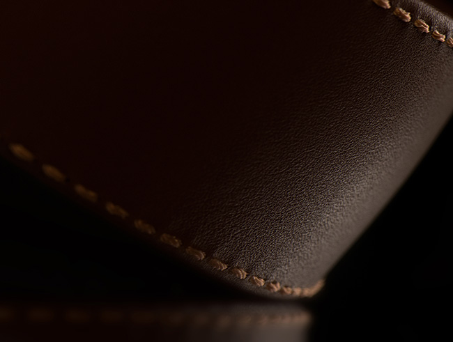

Sur le terrain, avec son bel arceau habillé de cuir de vachette (pour rester dans l'esprit roots et cow-boy à la conquête de l'Ouest), le Klipsch HP-3 est valorisant, agréable à utiliser et écouter. Il est d'un confort bien étudié et facile à alimenter. Néanmoins, il est un peu lourd (presque 500 g hors câble) et pour un modèle à 1500 € quelques détails de fabrication ne sont pas tout à fait à la hauteur. Les glissières en métal, ainsi que les fixations des oreillettes pourraient être un peu mieux polies et dans un métal plus luxueux. De même les enjoliveurs à la base des coques pourraient être un peu mieux amortis (ils font "cling" quand on les accroche avec le doigt) tandis que les habillages des coussinets gagneraient à avoir une peau et des coutures plus fines.
