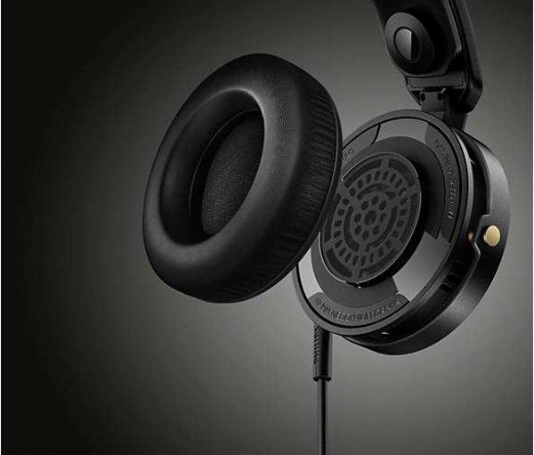

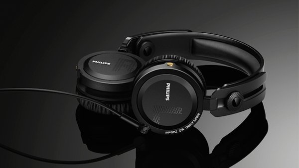

Puissance maximale de 2500 mW, conception en collaboration avec le DJ Armin Van Buuren, le Philips A1-PRO annonce la couleur : un casque stable pour DJ avec une excellente tenue en puissance. La structure en nylon TR90 est solide, sobre et épurée. L’arceau résistant dispose de bras rotatifs pour pouvoir écouter sur une seule oreillette avec stabilité même quand on bouge la tête. Une réglette permet d'ajuster les glissières au même niveau. Les coussinets, pas des plus douillets, se déclipsent et se remplacent très facilement, de même que le câble épais et extensible puisqu’ils sont commandables sur le site de la marque.
Une entrée/sortie mini-jack verrouillable sur chaque oreillette permet un usage ambidextre et évite tout risque d'arracher le long câble. Rien par contre pour assurer l’usage street : pas de câble plus court, ni de commandes smartphone ou de pochette de rangement. Dommage car la conception permettrait une utilisation extérieure, d'autant que l’A1-PRO se replie à plat.

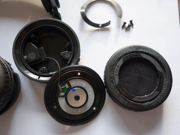

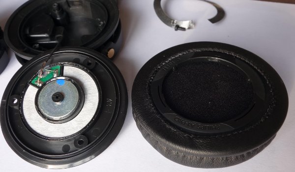

Une fois enlevées les vis cachées derrière un fin adhésif recouvert de mousse sous les coussinets, on peut détacher le support de la grille qui protège le moteur des poussières. Sous cette dernière, un transducteur 40 mm complété d’un moteur 20 mm, au centre duquel un évent permet d’évacuer l'air pour éviter la surchauffe. L’ensemble explique la tenue en puissance du casque.
