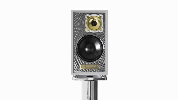

Amis de la discrétion, passez votre chemin. Ces deux modèles d'enceintes de bibliothèque, qui se différencient par leurs dimensions (légèrement supérieures pour les Element 8), cultivent un sens certain de l’exubérance.
Impossible, en effet, d’oublier le baffle avant, usiné à partir d’un bloc d’aluminium. D'autant que Stratton Acoustics n’utilise pas une simple plaque, allant jusqu'à graver des motifs complexes dans la matière, qui paraissent s’articuler autour du tweeter. Ce dernier est accompagné d’un guide d’ondes en métal doré, qui se marie assez bien avec le baffle rutilant.
Pas plus discret, le "baffle" arrière, qui accueille un double bornier stéréo, se base sur le même principe : il consiste en une plaque en aluminium, usinée avec des motifs serpentant autour de l’évent arrière (dont l'extrémité est dorée).
Le coffret des Element 6 et Element 8 n’est pas en reste, puisque Stratton Acoustics va plus loin que le simple MDF. L’acousticien privilégie en effet du polymère, renforcé par un mélange d'acrylique et de silice. Selon la marque, cela garantit que le coffret soit particulièrement inerte, très efficace face aux résonances. Ce n’est pas tout, puisque chaque enceinte dispose de pieds de découplage en métal, ouvertement pensés pour installer l'ensemble sur un support d'enceinte dédié. Cet accessoire comprend un plateau supérieur avec contrepointes (ou "contrepieds" au vu de la forme) pour garantir un meilleur découplage avec l’enceinte, et bénéficie d’une structure intégralement en aluminium avec une épaisse base équipée de pieds de découplage. Sans surprise, cette base reprend les mêmes motifs usinés que les baffles.

Nous l’avons bien compris, Stratton Acoustics place en grande partie ses espoirs sur la forme. Mais les enceintes n’en conservent pas moins quelques arguments acoustiques. Outre le coffret, plus avancé que la moyenne, l’architecture est relativement classique mais pas inintéressante.
De type deux voies, les Element 6 et Element 8 utilisent un tweeter de 29 mm à dôme souple, découplé du reste de l’enceinte, et accompagné d’un guide d’ondes dérivé de celui équipant l'Element 12.
Le woofer, quant à lui, dispose d’une membrane en fibre de carbone. Le tout est chargé en bass-reflex, avec évent arrière. L’Element 6 exploite une référence de 16 cm, contre 20 cm pour l’Element 8. Sans atteindre une extension fabuleuse, ces modèles présentent, sur le papier, des réponses en fréquences assez correctes au vu de leurs dimensions respectives : 48 Hz – 20 kHz pour l’Element 6 et 46 Hz – 20 kHz pour l’Element 8.
