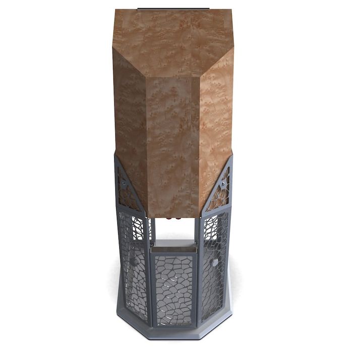

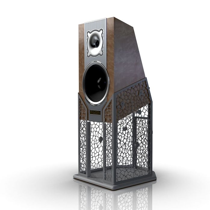

On ne va pas se le cacher, l'intérêt premier des Element 12 réside dans leur forme extrêmement raffinée. Le concepteur part ici sur une base d'enceinte de monitoring des années 70-80, qu'il transfigure en une sorte d'œuvre d'art.
Pour commencer, nous n'avons pas affaire à une simple enceinte mais à un ensemble composé d'une enceinte et d'un pied dédié ; ce dernier n'est pas loin d'être la pièce maîtresse. Sa structure intégralement en acier est recouverte de poudre (et non peinte), composée de piliers et surtout de panneaux de 3 mm d'épaisseur taillés dans un motif en diagramme de Voronoï, aux formes imprévisibles. Cette structure entoure l'enceinte, s'adaptant parfaitement à sa base biseautée. Dernier détail, la plaque inférieure du pied est en bambou multiplis.
Très originale, l'enceinte en elle-même adopte donc une forme en apparence très proche de celle des anciennes enceintes de monitoring parallélépipédiques, mais sa conception est bien plus complexe. La base, la face supérieure et le dos sont tous inclinés, ce qui lui confère un aspect de prisme, vue de profil. Tout autant que la forme, c'est la structure qui se démarque de la production actuelle, puisque l'Element 12 se compose intégralement de panneaux de bambou multiplis, de 26 mm à 46 mm suivant la zone, le tout rigidifié par des entretoises. Le baffle se résume de son côté à une belle plaque en aluminium parcourue de sillons. Très discret, le double bornier (bi-câblage) est placé sous le coffret.
L'ensemble est un beau bébé de 1214 x 500 x 596 mm pour 47,6 kg - un poids évidemment loin d'égaler celui d'une Elypsis1512 (140 kg). De base, quatre finitions laquées seront disponibles : blanc et argent (baffle) ; noir (coffret et baffle) et or (plaque du logo et tweeter) ; placage érable et argent ; placage ziricote avec baffle noir et or.

Cette enceinte affiche une topologie deux voies, avec charge bass-reflex. Pour le woofer, le constructeur opte pour un modèle de 30 cm, avec membrane papier, double bobine de 88 mm de diamètre et aimant en NeFeB (néodyme-fer-bore). Le tout est épaulé par deux évents, apparemment placés à la base de l'enceinte (en position verticale).
Stratton Acoustics Element 12 04
Pour le tweeter, l'Element 12 intègre la référence déjà utilisée sur l'Elypsis1512, à savoir un tweeter à dôme de 29 mm de diamètre, mécaniquement isolé du reste de la structure. Ce haut-parleur est calé dans un socle en aluminium usiné, jouant le rôle de guide d'ondes. Les deux transducteurs sont associés à un filtre du troisième ordre, conçu à partir de "composants audiophiles". L'avantage de l'Element 12 vient clairement de son rendement, puisque la sensibilité dans les médiums est annoncée à 94 dB. En revanche, la bande passante n'est pas marquante pour un appareil de ce volume et de cette gamme de prix : 50 Hz – 18 kHz à -2 dB, avec une extension jusqu'à 37 Hz (-6 dB).
