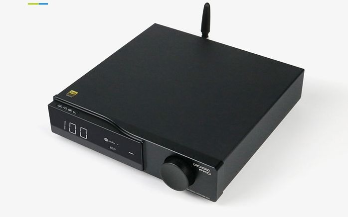

Sur la forme, le DO100 Pro fait partie des appareils SMSL assez simples, loin de la sophistication du lecteur CD PL200, par exemple. Cet appareil n'est toutefois pas bas de gamme, profitant notamment d'un petit châssis tout en aluminium (de 189 x 45 x 186 mm pour un poids de 1,45 kg) et d'une façade légèrement stylisée. En effet, la partie en verre accueillant l'interface paraît "s'encastrer" dans la structure, ce qui ne manque pas d'un certain cachet.
L'ergonomie est assez simple mais pas simpliste, l'appareil utilisant un écran indicatif monochrome et une molette de contrôle en aluminium. Il peut également se piloter via une petite télécommande (livrée).

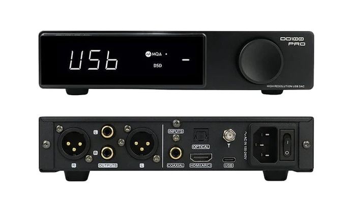

DAC complet, le SMSL DO100 Pro dispose d'une entrée USB-C, d'une entrée optique Toslink et d'une entrée RCA S/PDIF. Le gros plus réside dans la présence d'une prise HDMI ARC, permettant de raccorder l'appareil à un téléviseur, un lecteur de Blu-ray ou un ampli audio-vidéo. De son côté, le port USB est compatible avec les consoles PlayStation 5 et Nintendo Switch. Enfin, ce convertisseur dispose d'un récepteur Bluetooth 5.1 (puce Qualcomm QCC5125), capable de prendre en charge les codecs AptX HD et LDAC.
SMSL DO100 Pro 02
Le SMSL DO100 Pro comprend des sorties à niveau variable (réglages via la molette ou la télécommande) RCA et XLR, d'où son raccordement possible à un ampli de puissance.

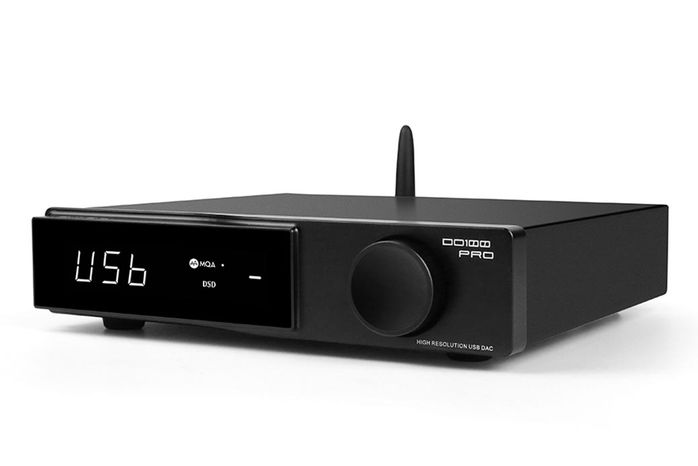

Bien qu'il ne soit pas révolutionnaire en soi, le DO100 Pro bénéficie d'une belle fiche technique pour un appareil annoncé à moins de 250 $. Clé de voûte de l'ensemble, la conversion numérique-analogique repose sur un montage dual-DAC de puces ESS ES9039Q2M, une version moins énergivore et un peu moins haut de gamme du vaisseau amiral ES9039PRO.
Via l'interface USB, ce DAC est capable de prendre en charge les flux PCM 32 bits/768 kHz, le DSD512 et même le MQA. L'interface USB s'appuie sur une puce XU316 de XMOS, qui équipe des appareils parfois bien plus chers.
