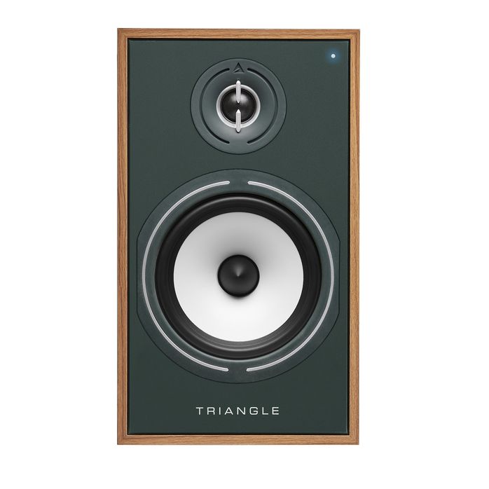

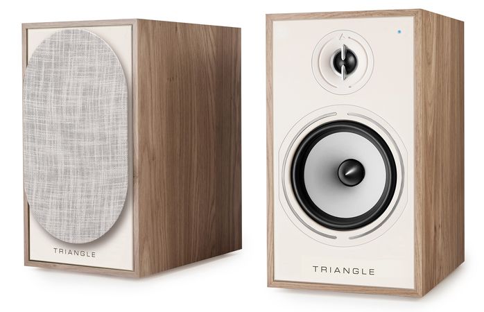

Les Triangle BR02 Connect et BR03 Connect reprennent à peu près à l'identique la forme des versions passives et BT. Les deux références sont donc des enceintes de bibliothèque équipées de coffrets en MDF et flancs à effet boisé, disponibles dans pas moins de six finitions : noir, chêne (nouveau coloris), bleu (nouveau également), crème, vert et chêne clair.
La BR02 Connect est la plus petite du lot. Elle mesure 310 x 176 x 274 mm pour un poids de 12,6 kg (la paire). De son côté, la BR03 Connect est un peu plus massive, puisqu'elle présente des dimensions de 360 x 206 x 314 mm, pour 15,8 kg la paire.
Pas de changement au niveau de l'architecture acoustique, puisque l'une comme l'autre reprennent les caractéristiques de leurs grandes sœurs passives. Notons tout de même que la BR03 Connect délaisse le principe d'évents frontaux, ces derniers prenant place à l'arrière - ce qui aura son importance pour choisir l'emplacement des enceintes dans la pièce.
La BR02 Connect est un modèle deux voies, composé d'un haut-parleur de basses/médiums de 13 cm avec cône en cellulose et d'un tweeter de 25 mm à dôme tissu et guide d'ondes EFS. De son côté, la BR03 Connect adopte le même tweeter, mais embarque un woofer de 16 cm, toujours pourvu d'une membrane en cellulose.

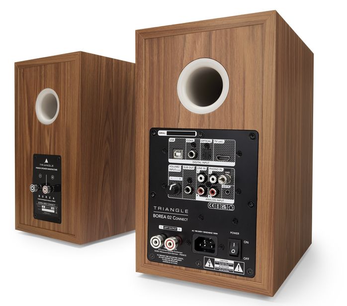

À partir de cette base bien connue, la gamme Connect gagne une électronique (DAC et amplificateur) ainsi que de nombreuses prises, qui prennent place à l'arrière :
  • entrées numériques : 1 HDMI ARC (compatible CEC), 1 USB-B, 1 optique, 1 RCA SPDIF, 1 puce Bluetooth 5.1 avec support de l'AptX HD et de l'AptX Low Latency. Grâce à ce second codec, si l'ensemble est connecté à un émetteur compatible, on peut espérer suivre un flux vidéo sans latence perceptible.
  • Connectique analogique : 1 entrée Ligne RCA, 1 entrée Ligne jack 3,5 mm, 1 entrée phono MM en RCA (avec prise GND), 1 sortie RCA pour caisson de basses.
À cela s'ajoute (toujours à l'arrière) une petite molette de contrôle cliquable, qui permet de contrôler le volume. Elle vient en complément d'une petite télécommande dédiée, évidemment plus pratique et plus complète. Afin de conserver un minimum de discrétion, l'interface se limite à une petite Led rgb en façade, qui indique notamment l'entrée sélectionnée via son code couleur.
À l'instar des versions BT, les Triangle Connect s'appuient sur une disposition asymétrique. L'ensemble de l'électronique et des connectiques est placé sur une enceinte principale, reliée à la seconde (passive) via un câble bornier.
L'étage de conversion des BR02 Connect et BR03 Connect est assez soigné, puisqu'il passe par un DAC ES9018K2M du fondeur ESS, ce qui assure une compatibilité native avec les flux PCM 32 bits/384 kHz et DSD256.
Côté amplification, Triangle intègre des modules en classe D, largement dimensionnés pour les capacités des haut-parleurs. Les BR02 Connect disposent ainsi d'un amplificateur de 2 x 50 W RMS (sous 8 ohms), contre 2 x 60 W RMS (sous 8 ohms) pour les BR03 Connect.
