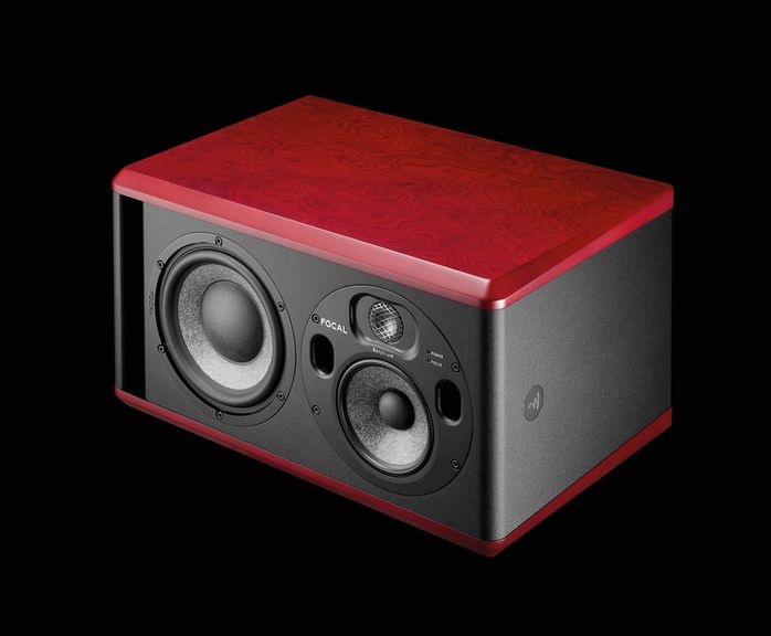

Celle-ci adopte le format d'une "grande enceinte de monitoring", avec un coffret composé de MDF de 22 mm d'épaisseur (pour les parois). Les flancs, aux bords biseautés, sont quant à eux habillés d'un beau placage rouge en bois.
Chaque Focal Trio6 mesure 53,7 x 29,2 x 36,9 cm pour un poids de 25 kg, ce qui montre la densité de l'ensemble.

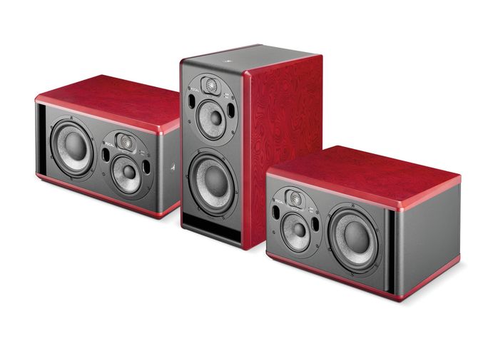

Reprenant les grandes lignes ergonomiques de la précédente Trio 6, elle affiche une particularité bien pratique : la matrice contenant le haut-parleur de médiums et le tweeter est orientable à 360°, par pas de 90°. Cela permet, selon les besoins, de disposer l'enceinte à la verticale ou à l'horizontale, en tant qu'enceinte gauche ou droite pour cette dernière configuration (placement du tweeter vers l'intérieur ou l'extérieur).

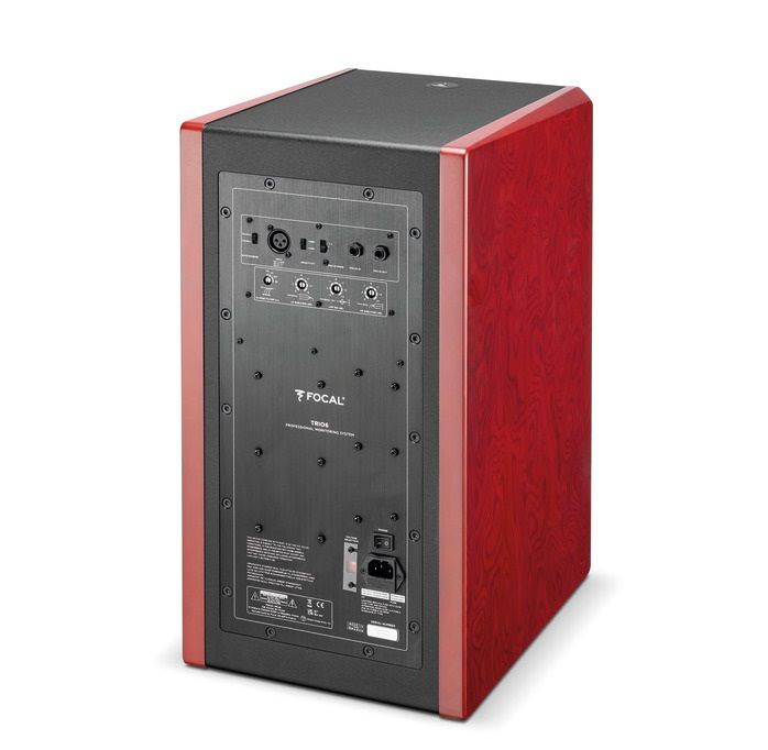

Focal reprend à l'identique les connectiques et réglages dont disposaient les Twin6 et Solo6, à savoir :
  • 1 entrée XLR 3 broches, 1 entrée secteur (la Trio6 étant une enceinte active),
  • 1 entrée et 1 sortie pour le déclenchement (via pédale) du mode Focus,
  • 1 commutateur pour les différents modes Focus,
  • 1 commutateur pour l’activation/désactivation du mode veille auto,
  • 1 commutateur de réglage de la sensibilité d’entrée : -10 dB et +4 dB,
  • réglage du filtre passe-haut,
  • réglage des basses fréquences et des hautes fréquences via filtre Shelf ; filtre paramétrique à 160 Hz (+-3 dB).

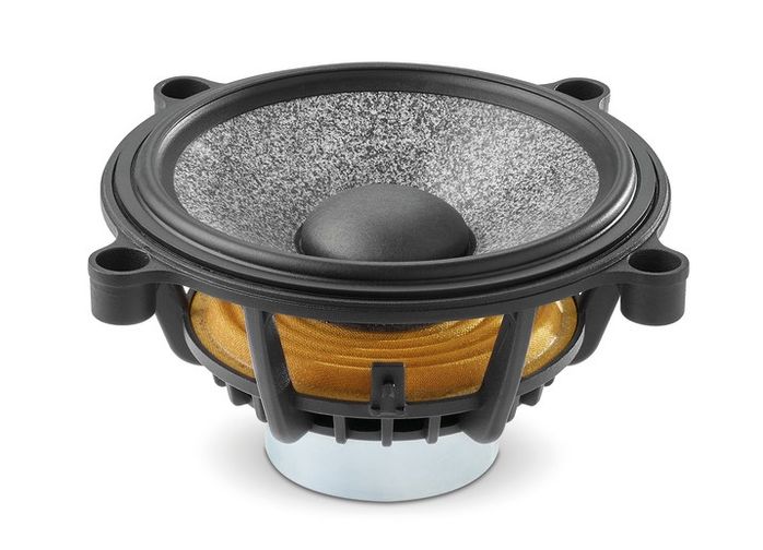

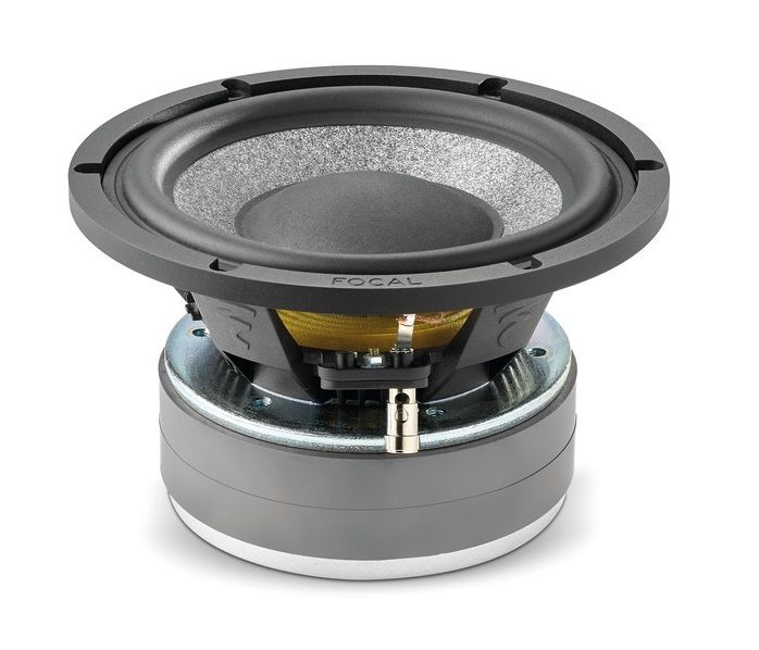

La Trio6 ST6 utilise ainsi un woofer de 20,3 cm pour les basses fréquences et un woofer de 12,7 cm pour les médiums. Ces deux transducteurs intègrent la fameuse membrane en sandwich composite W de Focal. Le haut-parleur de médiums dispose de la technologie TMD (Tuned Mass Damper), qui permet de réduire la distorsion entre 1 kHz et 3 kHz. Le woofer de basses est épaulé par un large évent laminaire frontal. Le haut-parleur de médiums, isolé (avec le tweeter) du transducteur de basses, est associé à un double évent frontal.
