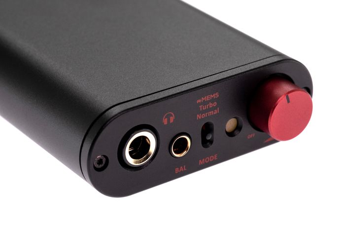

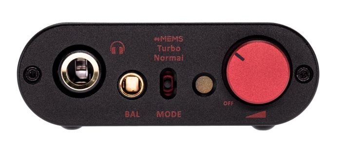

Il affiche des dimensions de grand smartphone, en plus épais (166 x 72 x 25 mm) et plus lourd (330 g), avec un châssis entièrement en aluminium anodisé. Sur cette version X, iFi Audio délaisse le rouge très ostensible du modèle précédent, pour une enveloppe d'un noir profond. Le seul élément réellement "diabolique" vient de la molette de réglage de volume (et de marche/arrêt), entièrement rouge. Le fabricant a en quelque sorte inversé les couleurs par rapport au modèle classique.

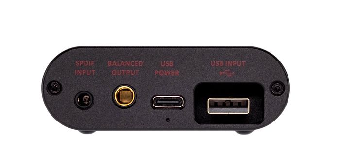

Sans être un pur hub sonore, cet iDSD Diablo-X conserve la connectique déjà assez riche de son prédécesseur :
  • entrées numériques : 1 USB-A mâle (prise femelle fournie), 1 entrée SPDIF format jack 3,5 mm (coaxiale et optique), USB-C (charge). La prise USB-A reste, à notre sens, trop peu pratique et peu universelle sur ce type d'appareil, quand bien même la marque met en avant sa robustesse ;
  • sorties : 1 sortie Ligne jack 4,4 mm (symétrique) ; 1 sortie casque jack 6,35 mm, 1 sortie casque jack 4,4 mm (symétrique).
En revanche, il ne possède pas d'entrée analogique, il ne s'agit donc pas d'un pur ampli casque.

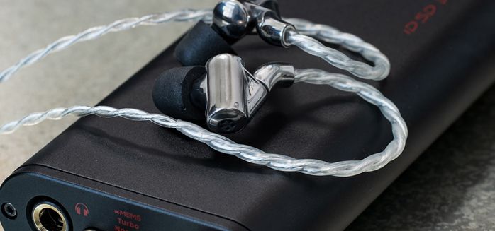

L'une des particularités de ce modèle X est l'apparition de circuits optimisés (amplification, polarisation et égalisation) pour le fonctionnement sur "casques et écouteurs xMEMS".
Les ONI de Singularity Industries figurent parmi les premiers écouteurs xMEMS.
Cette technologie de transducteurs, dérivée des MEMS classiques, repose sur de petits haut-parleurs avec membrane silicone, fonctionnant sur un principe piézoélectrique. L'application d'une tension aux bornes de cette membrane permet un mouvement (ou une dilatation), ce qui crée le déplacement d'air (donc le son). Ce circuit permet visiblement de s'adapter à la tension particulière que demande le xMEMS (ici 28 Vpp). Les écouteurs xMEMS sont pour le moment rarissimes. Nous pouvons par exemple citer les très haut de gamme ONI de Singularity Industries.
