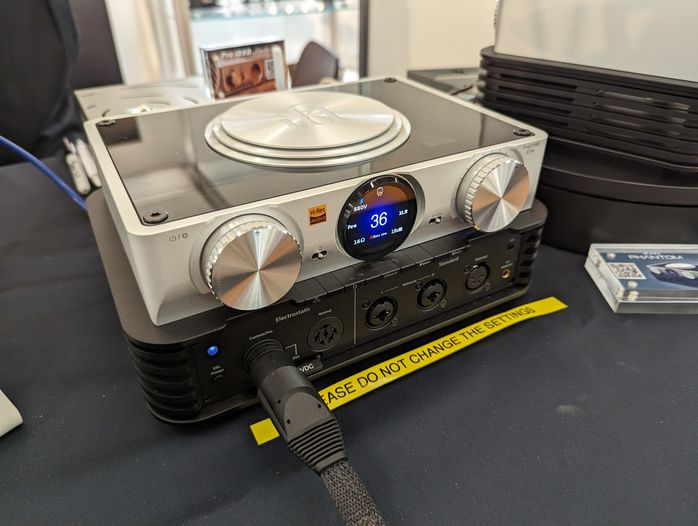

Esthétiquement, l'iCAN Phantom n'est pas un modèle de cohérence stylistique. L'appareil se compose de deux parties d'allures très distinctes, donnant l'impression d'un simple empilement de deux modules. La base noire accueille toutes les connectiques, tandis que la partie haute, posée en escalier (plus petite surface), comprend l'interface (écran), une molette multifonction, une molette de volume et deux commutateurs. Un capot en plexiglas, avec une pièce centrale métallique, permet d'observer en partie les entrailles de l'appareil. Ce dernier mesure 256x120x185 mm, ce qui n'en fait pas un monstre, loin de là.

L'appareil n'est pas encore disponible, mais il était présenté dans sa version finale lors du salon High End. Nous pouvons noter la présence d'un écran circulaire comme seule interface, celui-ci permettant tout de même d'afficher toutes les informations nécessaires : volume, sortie utilisée, ou encore les options sonores choisies. En effet, en bon appareil iFi Audio, l'iCAN Phantom propose plusieurs réglages sonores, accessibles depuis des boutons et commutateurs.

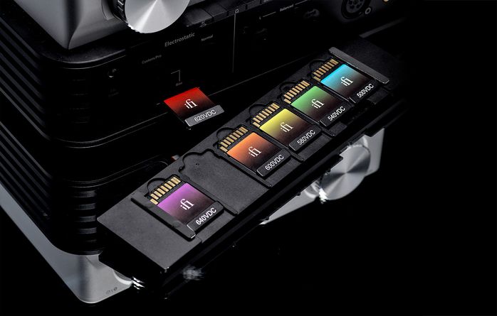

Cet ajustement de la tension de polarisation ne s'applique pas via un potentiomètre, iFi Audio indiquant que les erreurs seraient sans doute trop fréquentes, mais grâce à un système de cartes interchangeables (facilement identifiables), chacune permettant de programmer une tension de polarisation spécifique. En plus du très classique 580 VDC (Stax Pro), il sera ainsi possible de "régler" cette polarisation entre 500 VDC et 640 VDC, via un ensemble de six cartes livrées. Clairement, nous parlons d'une niche dans la niche, tant cela ne concerne qu'un nombre limité de personnes, d'autant que la tension 580 VDC reste ultra majoritaire.
