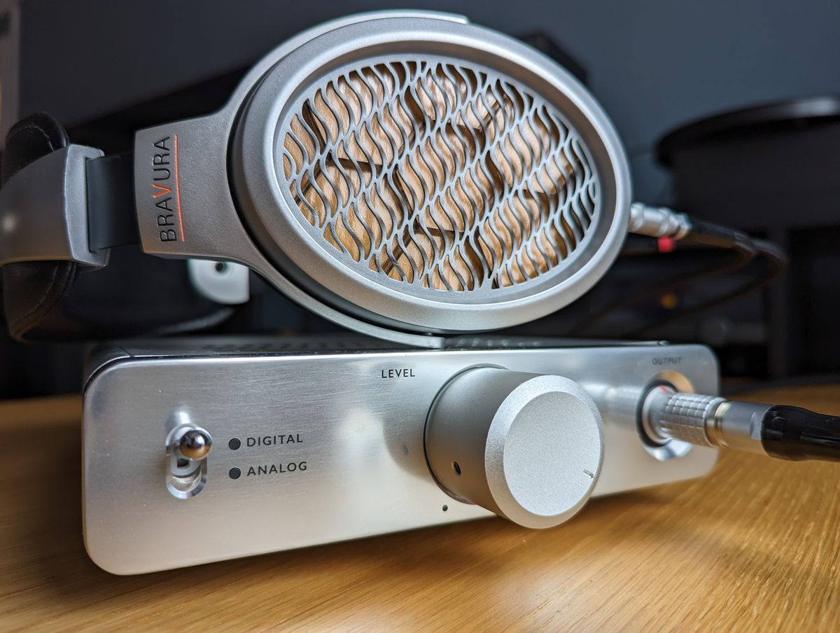

Warwick Acoustics est un jeune constructeur aux dents très longues, qui a, lui aussi, décidé de se consacrer aux casques électrostatiques et entend bien secouer les fondations de la maison sacrée Stax. Avec deux ensembles, l'un haut de gamme (Bravura, composé du casque Bravura et du DAC/ampli dédié Sonoma M1), l'autre High-End (Aperio), Warwick apporte une vision nouvelle de ce genre de produit élitiste. Une réussite ?

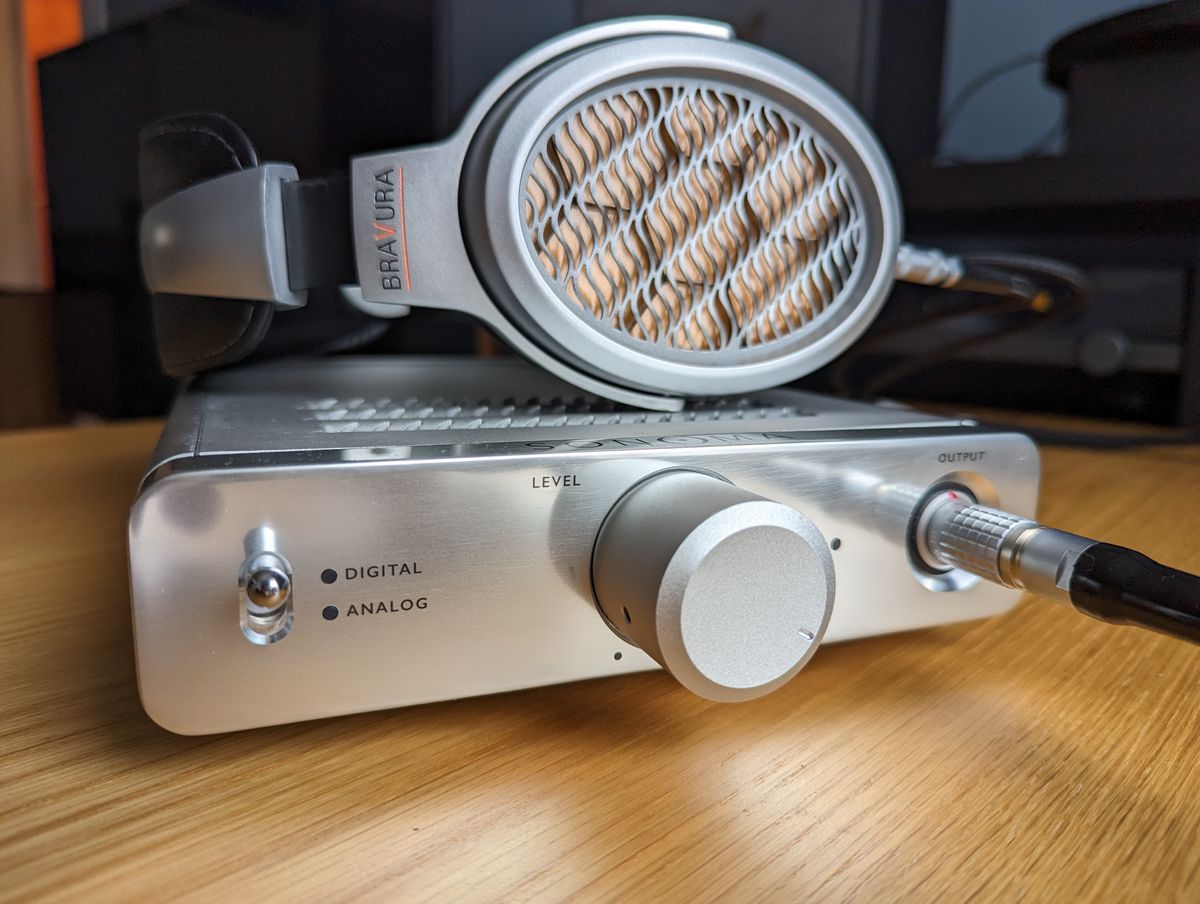

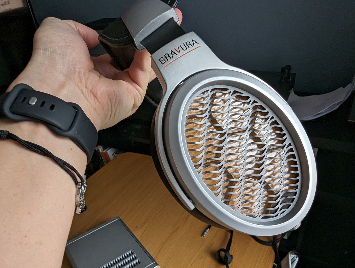

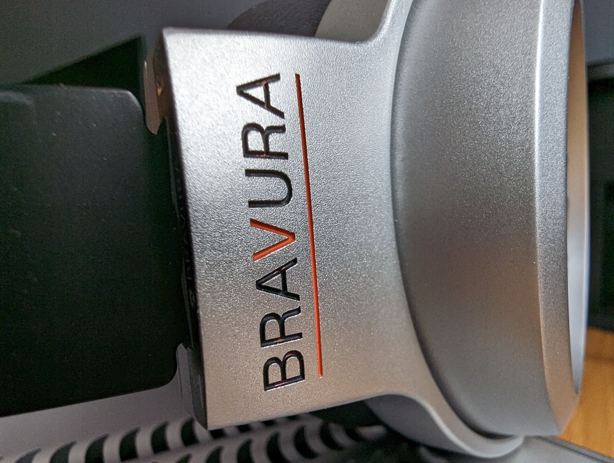

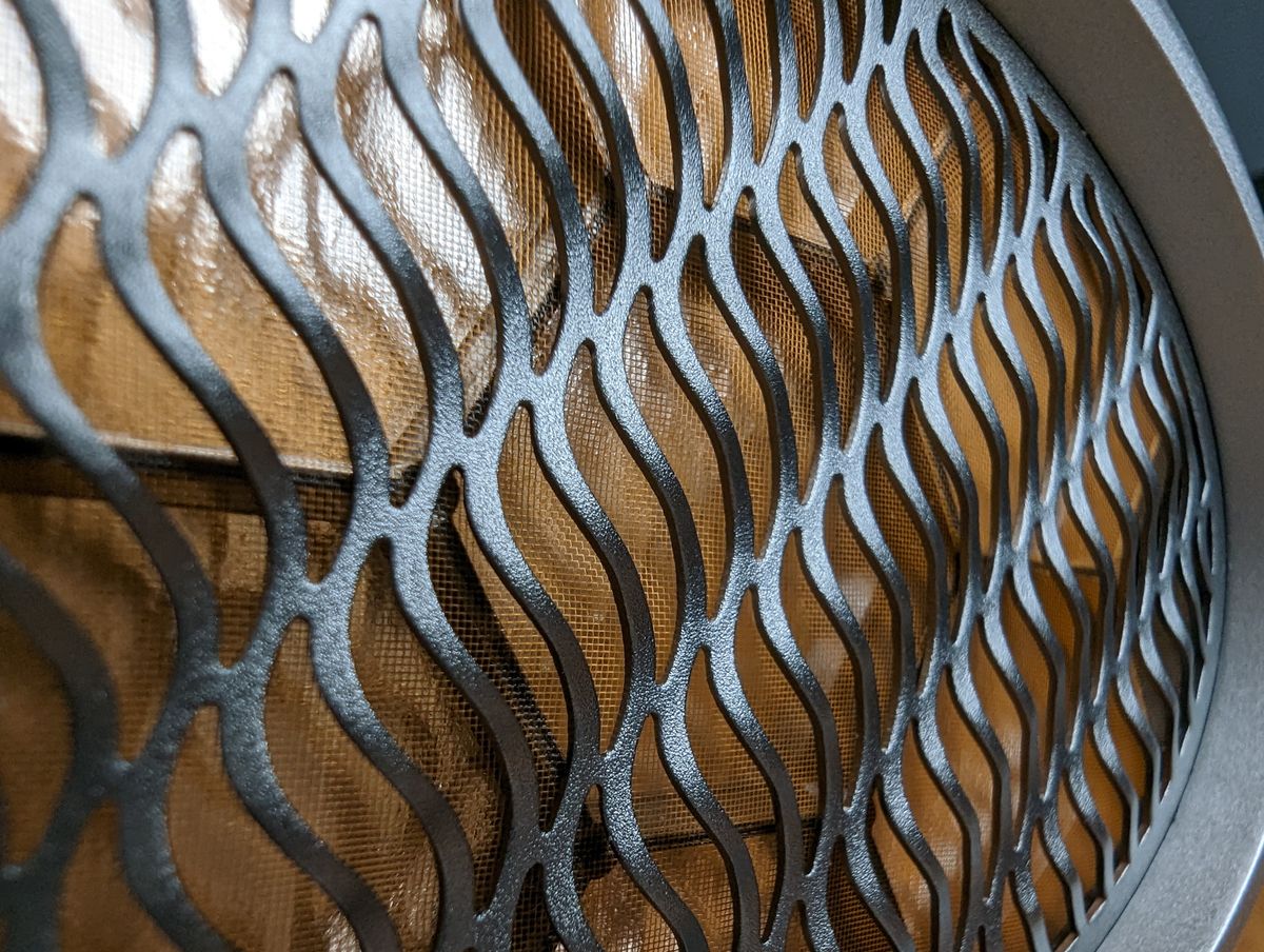

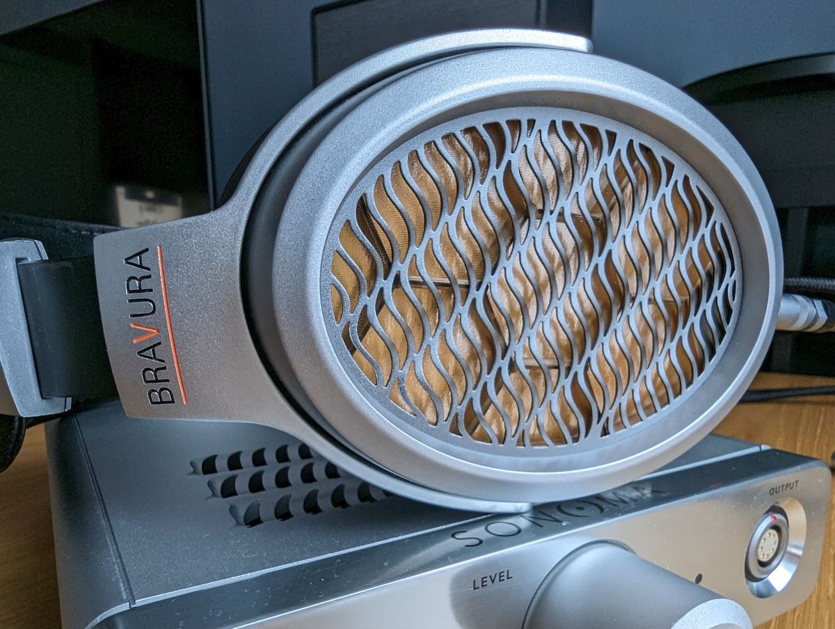

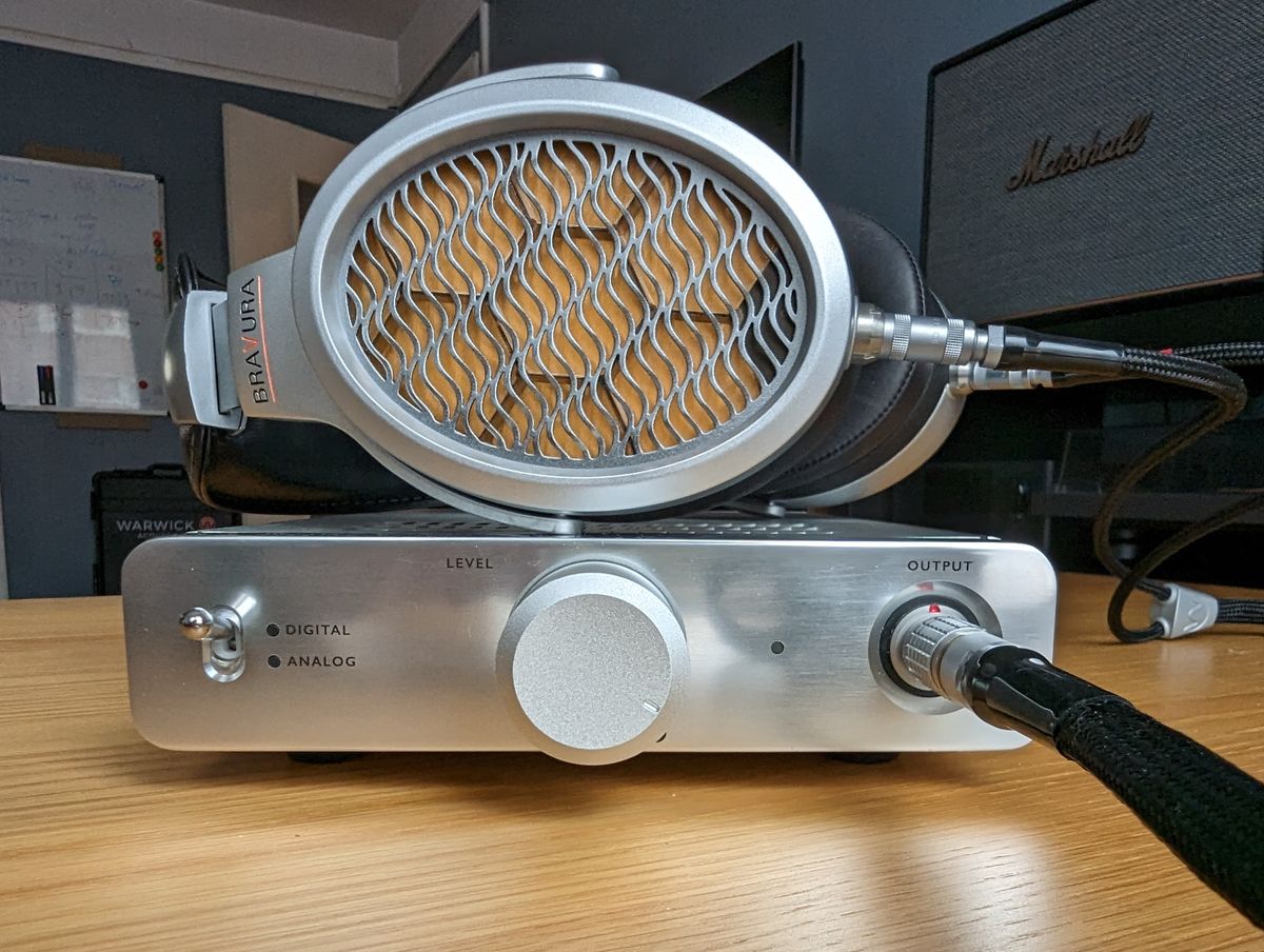

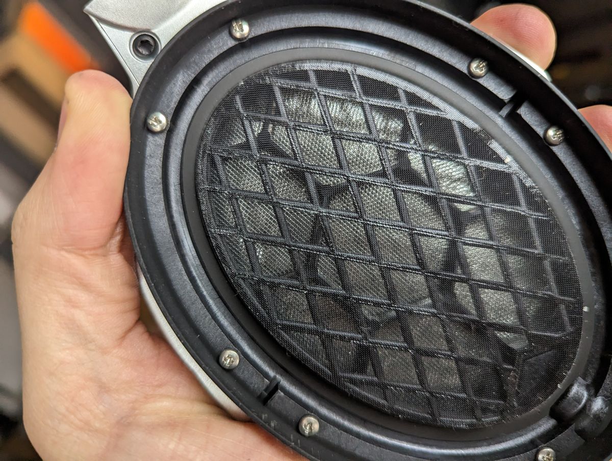

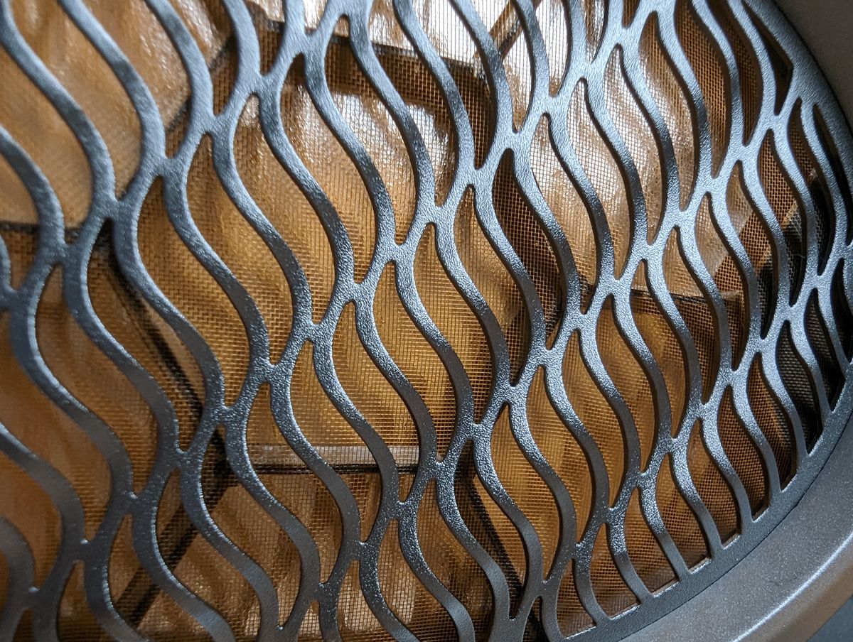

Sur ce point, le Warwick Bravura évite les erreurs de son concurrent, mais de manière partielle. Ce casque circum-auriculaire, plutôt élégant au demeurant, s'appuie sur une structure robuste, d'aspect vraiment premium. Les coques notamment sont en magnésium injecté, ce qui permet de conserver un poids très raisonnable (environ 400 g). Le dessin des grilles arrière prouve le souci que Warwick accorde aux détails, tandis que la sellerie (repose-tête et coussinets des oreillettes) est intégralement habillée de cuir d’agneau Cabretta. On ne relève surtout aucun problème de visserie faisant penser à du bricolage, ni de sensation de fragilité ou de craquements lors des manipulations. Tout est impeccablement conçu.

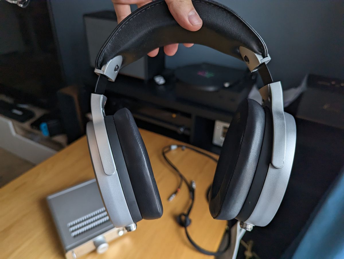

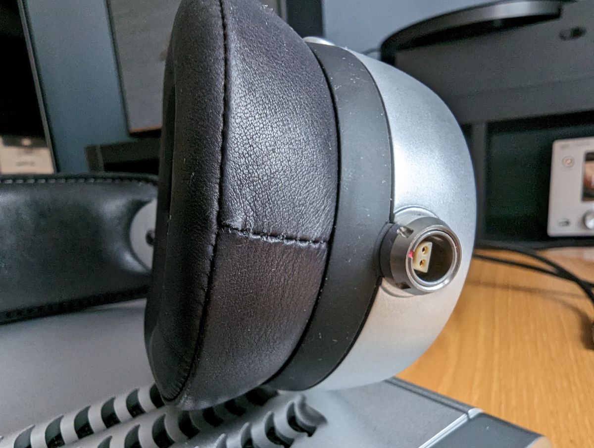

Néanmoins, l'arceau développé par Warwick est franchement rigide, pour ne pas dire pétrifié. De fait, si le casque ne serre généralement pas trop le crâne, il manque vraiment de souplesse. Garder la tête droite pour le porter est impératif. Le Bravura n'autorise aucune excentricité, particulièrement les balancements de tête.
Warwick Bravura 34
Le bandeau repose-tête n'est pas non plus irréprochable. Malgré son épaisseur, un point de pression peut se faire ressentir au sommet du crâne lors de longues sessions d'écoute. Ces problèmes restent légers et paraîtront minimes à certains utilisateurs, mais ils n'en sont pas moins notables et pourtant faciles à corriger en théorie. Étant donné le tarif de l'ensemble, difficile d'être magnanime ; on ne peut se passer de le relever.

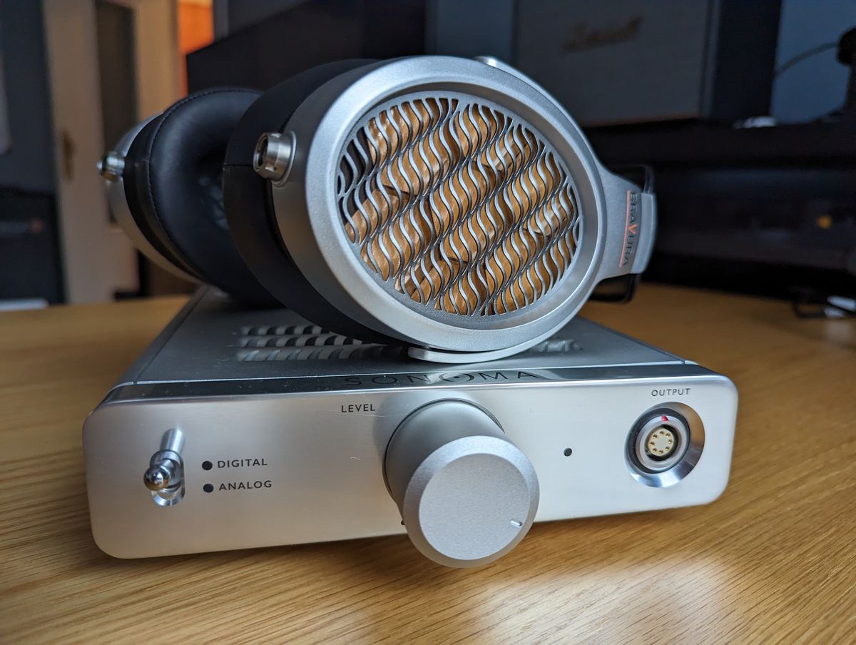

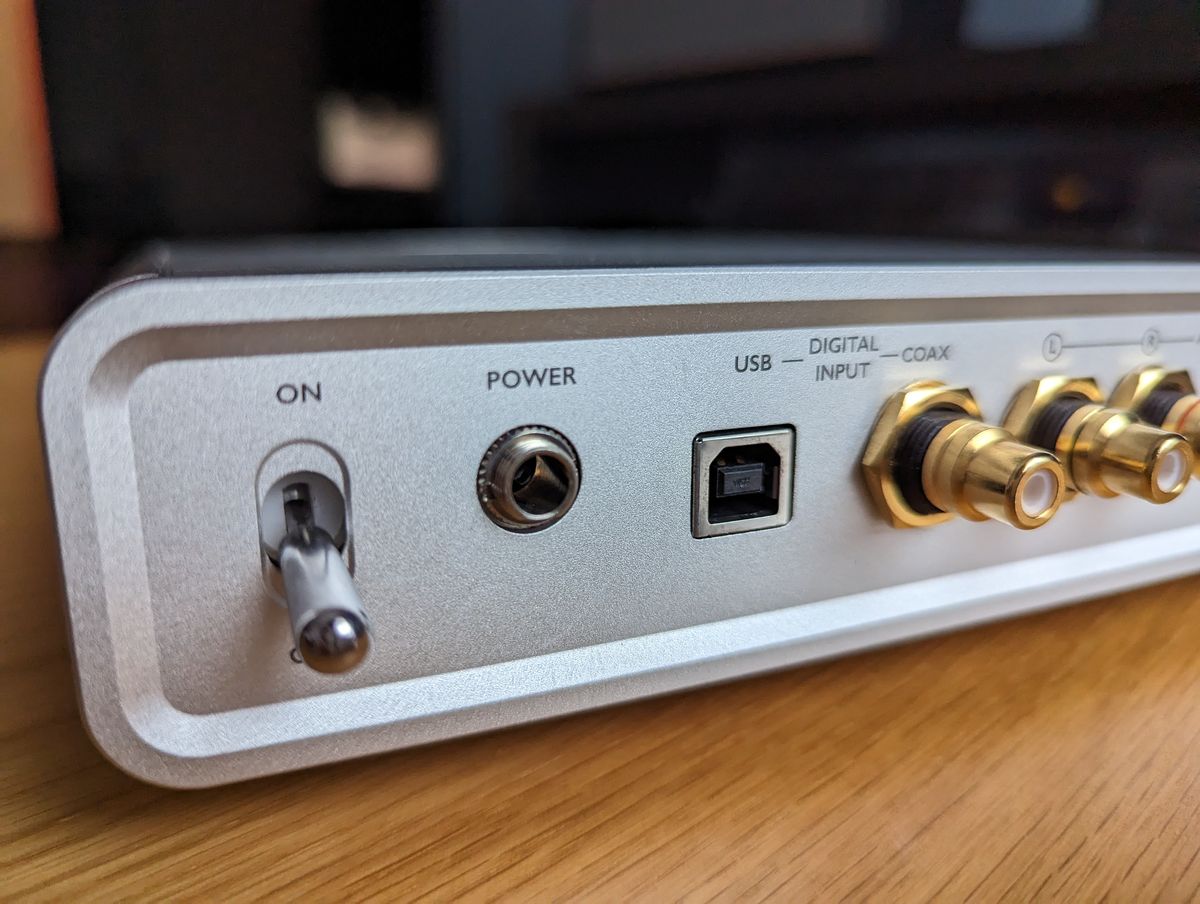

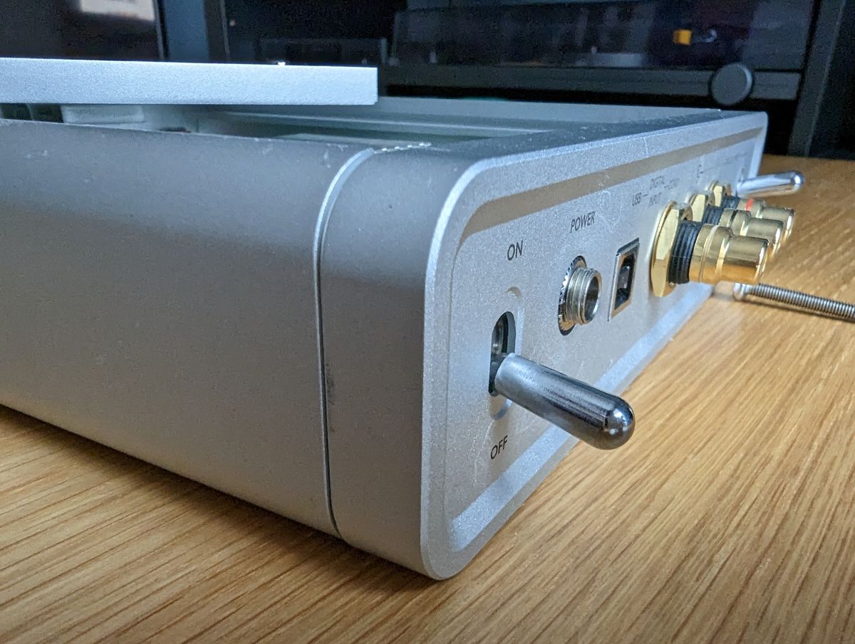

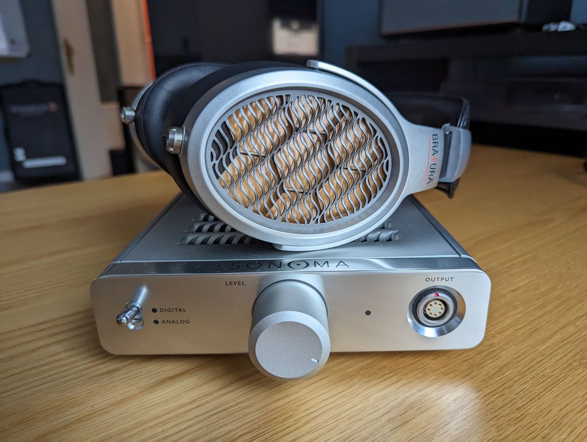

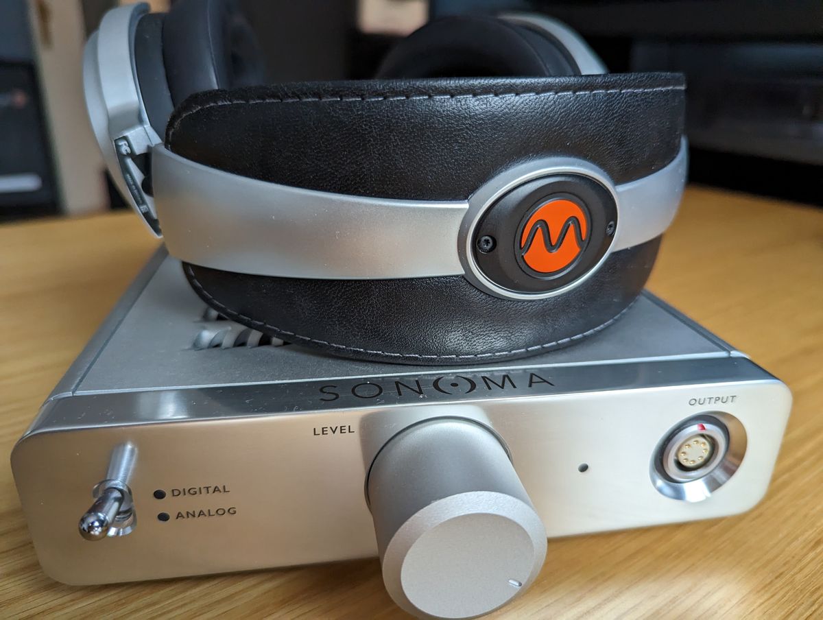

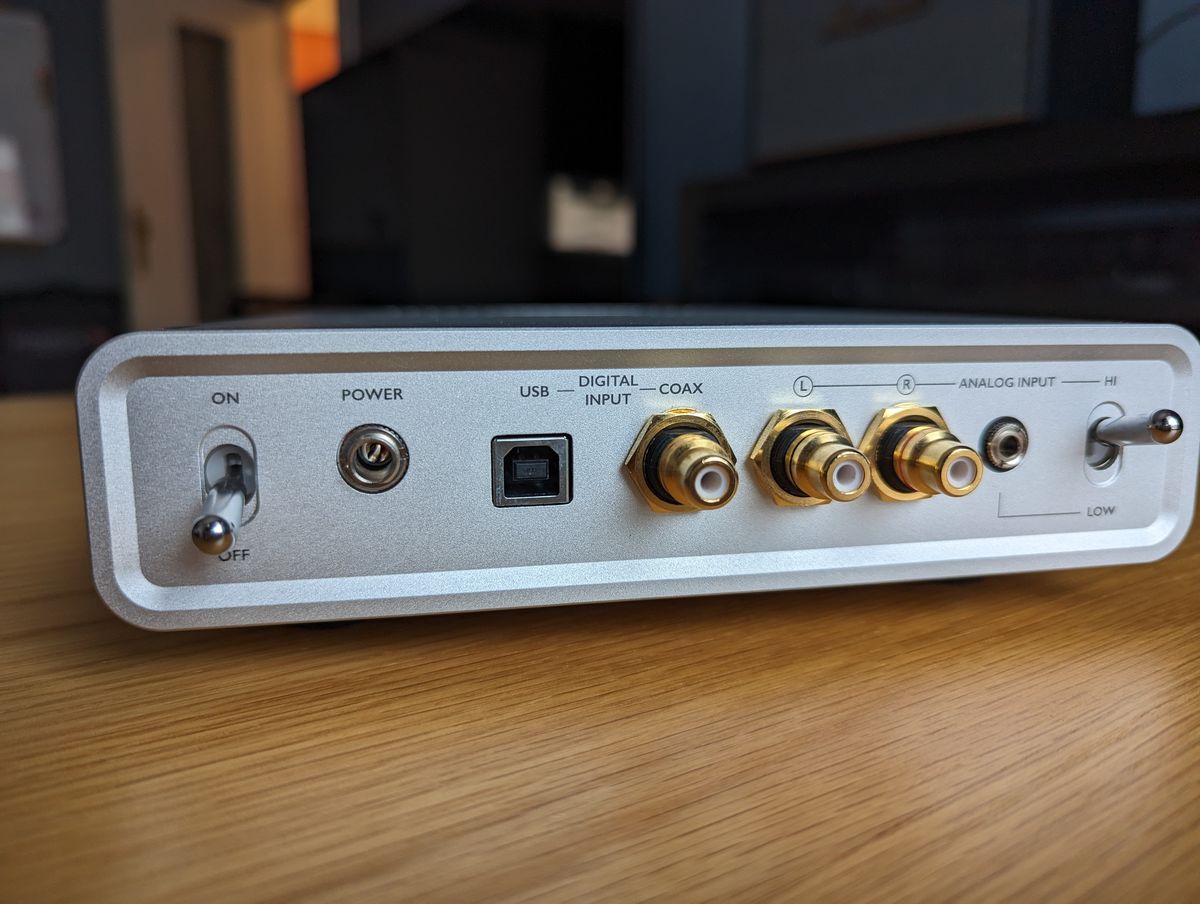

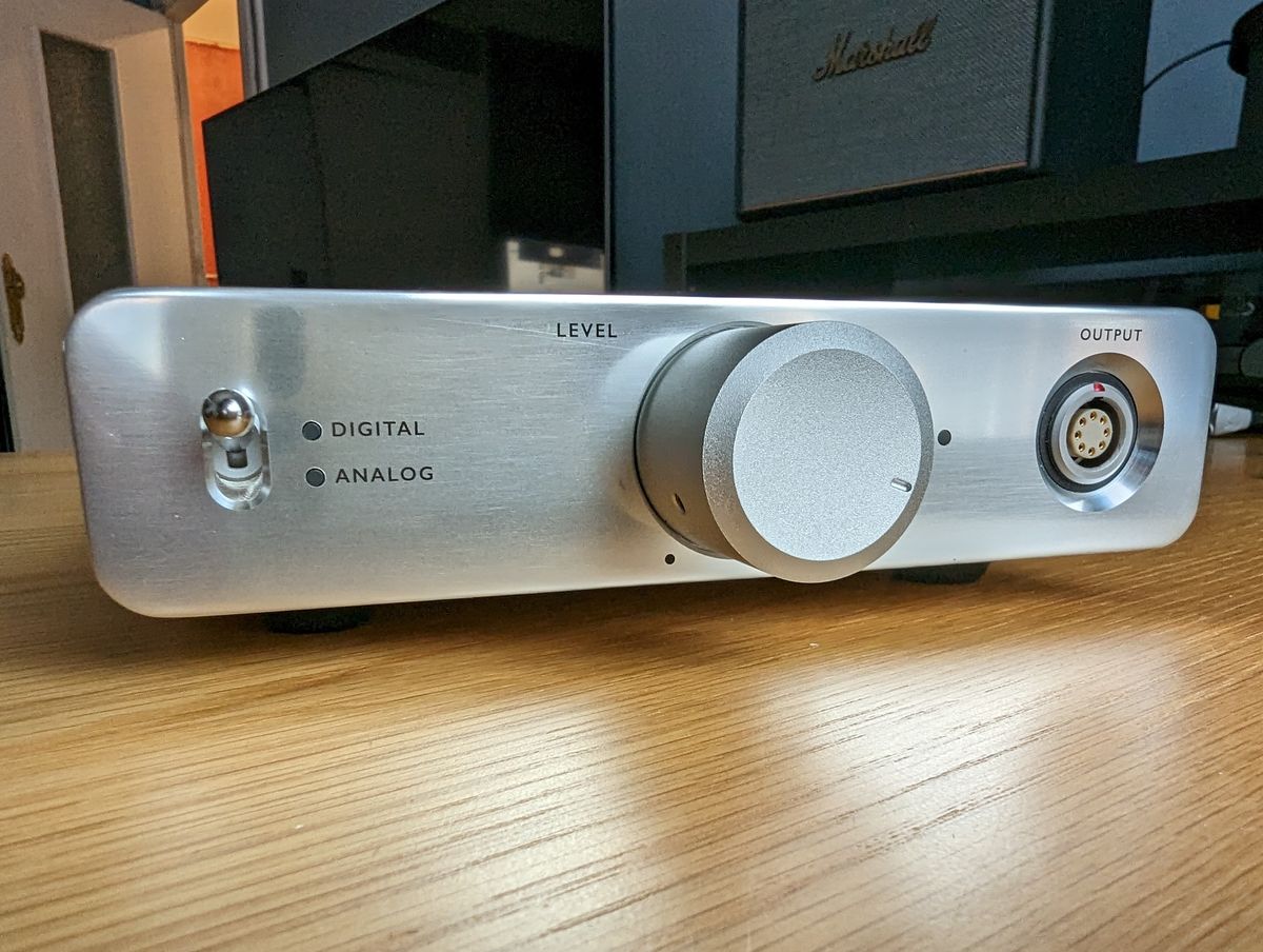

Comme tout casque équipé de transducteurs électrostatiques, le Warwick Bravura a besoin d'un ampli disposant de sorties de mise sous tension dédiées. C'est à l'unité DAC/amplificateur casque Sonoma M1 que revient ce rôle. Pour ce qui est de la construction et de la finition, celui-ci est tout simplement irréprochable. L'appareil a initialement été développé pour fonctionner de concert avec l'ancien casque éponyme (Sonoma). Il dispose d'entrées analogiques sur RCA et jack, d'entrées numériques USB-B et S/PDIF sur RCA. Nous pouvons donc parler de véritable hub sonore.
Warwick Bravura 41

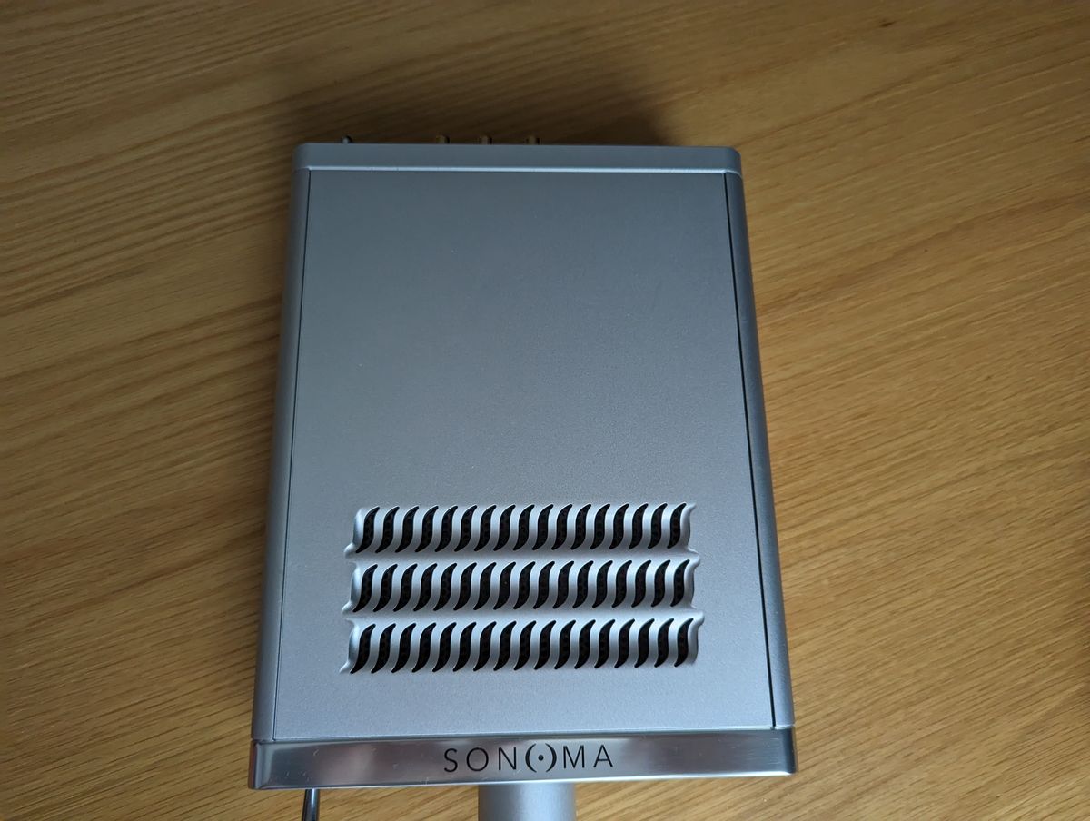

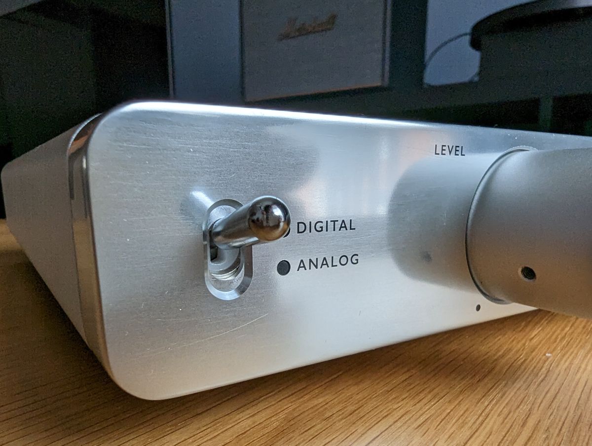

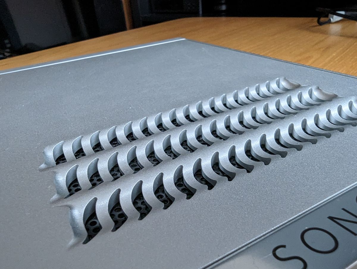

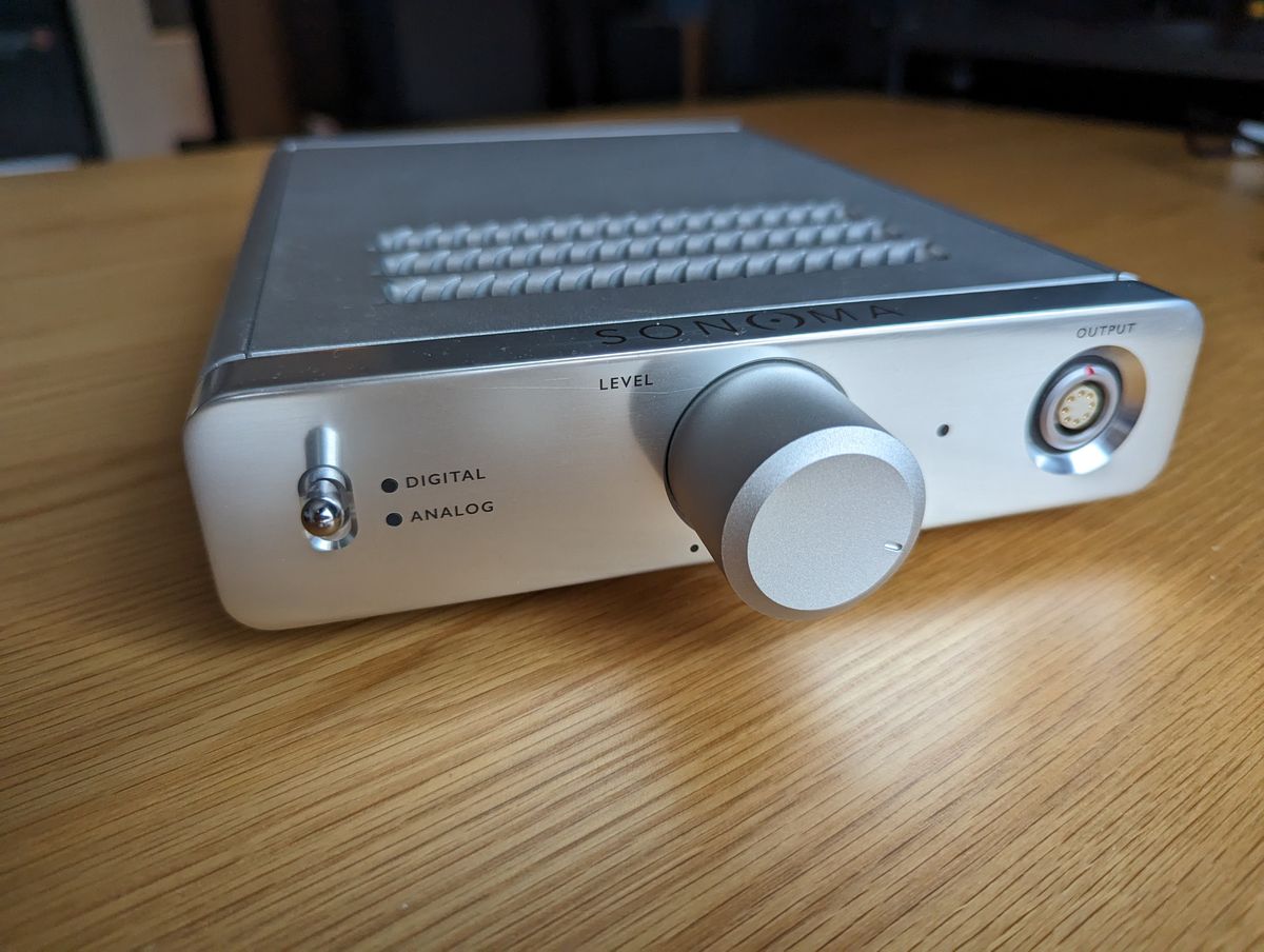

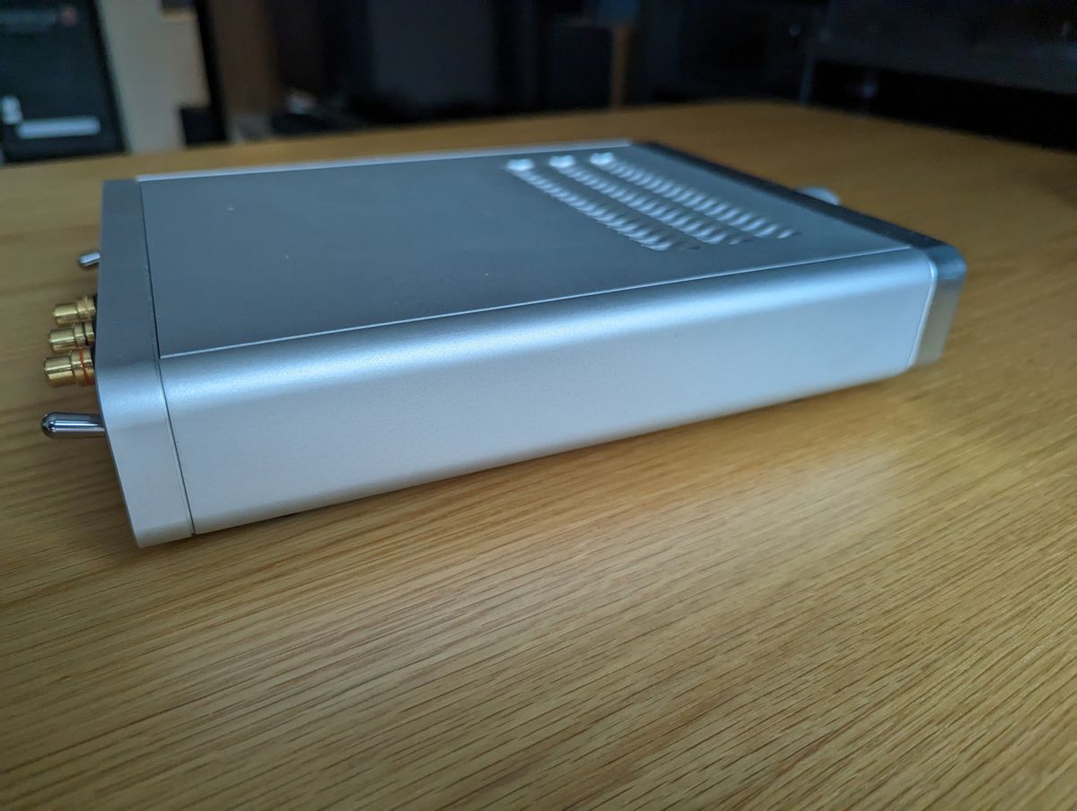

Bien qu'il soit assez cher, ce module complet est à la fois bien plus compact, mieux fini et plus polyvalent que les amplificateurs équivalents de chez Stax. Parfaitement adapté à un petit bureau, ce DAC/ampli particulièrement premium est intégralement en aluminium 6063 usiné. Il ne souffre d'aucun défaut d'assemblage et s’avère extrêmement agréable à l'usage. Le seul petit détail qui puisse chagriner tient à sa prise propriétaire (électrostatique), uniquement adaptée aux deux casques Warwick Bravura et Sonoma. Cela est dû à la tension de polarisation des transducteurs électrostatiques particulière retenue par la marque pour ses casques.

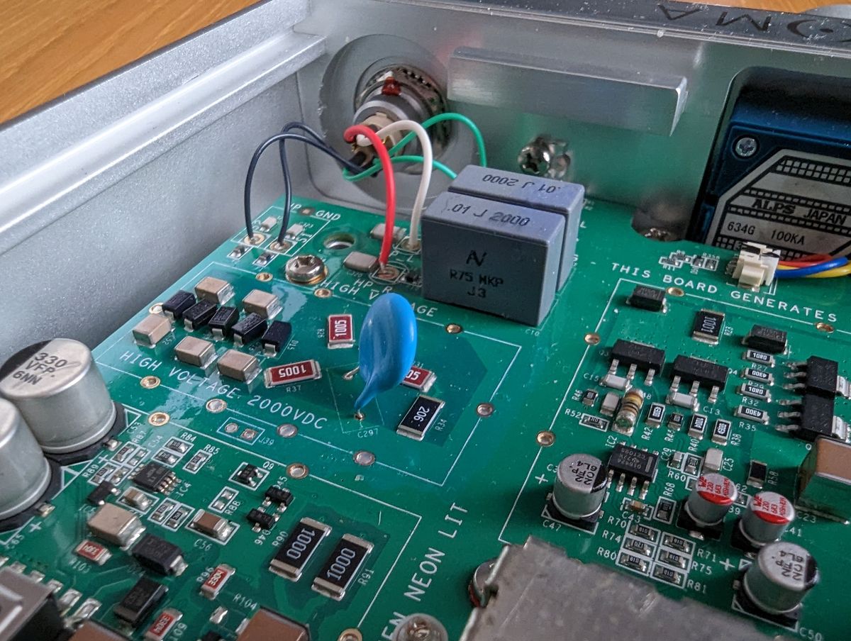

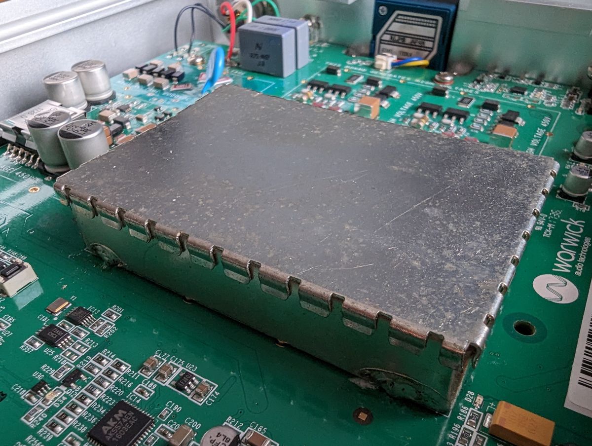

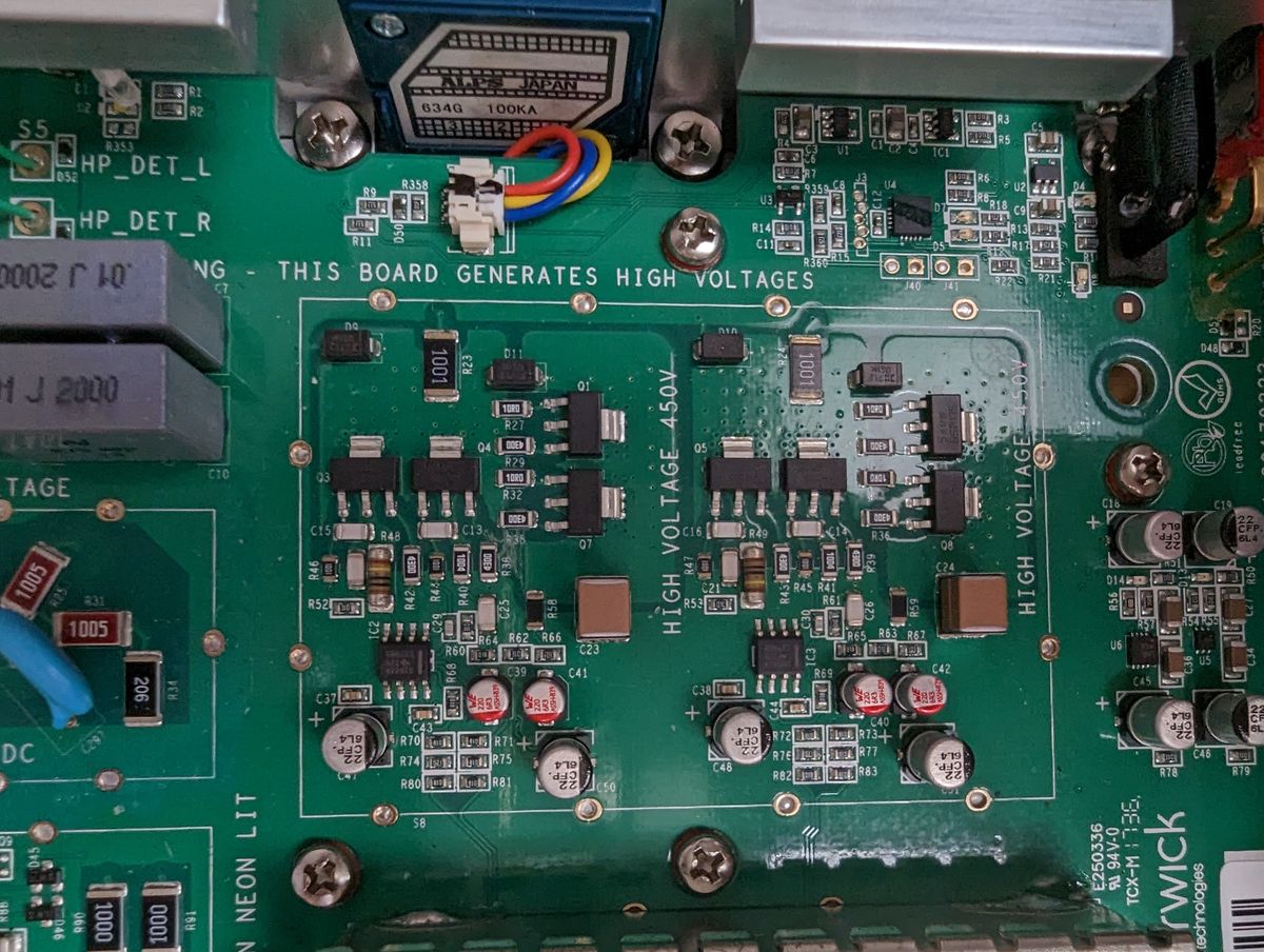

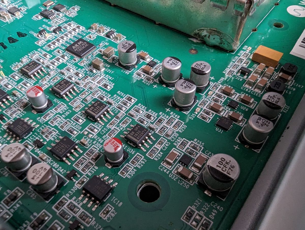

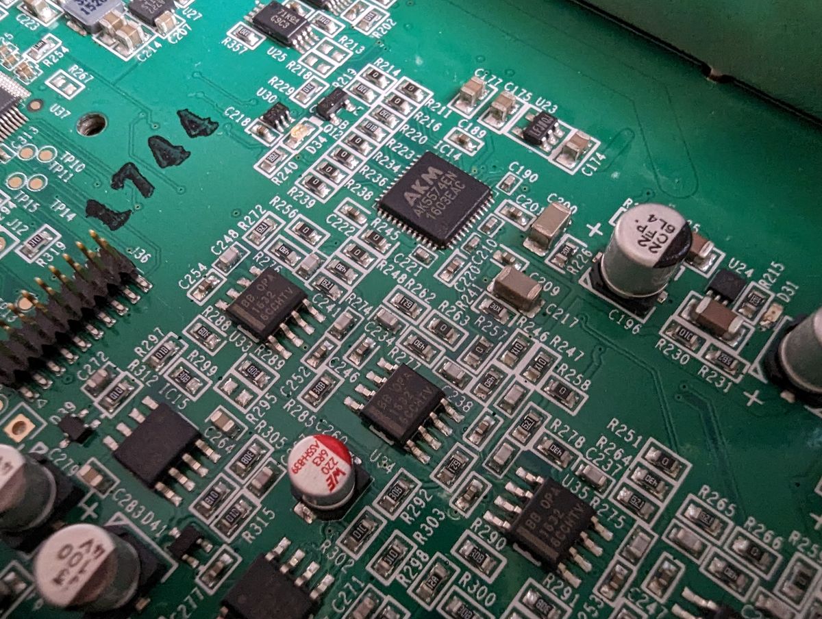

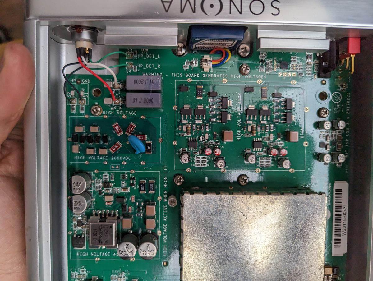

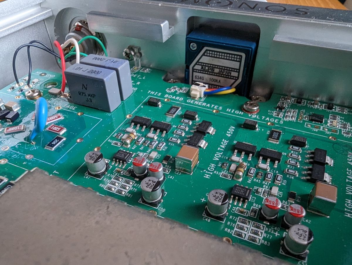

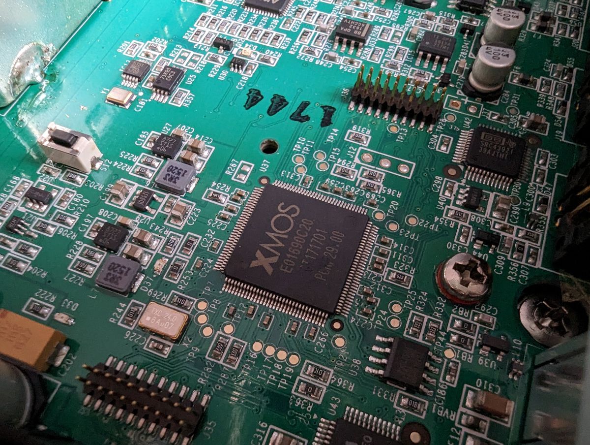

Au-delà des transducteurs électrostatiques, pour lesquels chaque constructeur possède sa recette, Warwick met l'accent sur la modernité de l'électronique qui accompagne son casque. En dépit de sa petite taille, le DAC/ampli Sonoma M1 bénéficie d’une architecture très haut de gamme et de composants modernes. Cela se traduit particulièrement dans sa gestion des flux analogiques, numérisés par une puce (ADC) AK5574, puis traités (tout comme les flux numériques) par un DSP de 64 bits. La conversion numérique-analogique est ensuite assurée par un montage en dual-DAC de puces haut de gamme ESS.
Warwick Bravura 22
Par cette approche moderne, Warwick évite les écueils constatés chez son concurrent. L'amplificateur repousse le bruit de fond et la distorsion à des niveaux inaudibles, tout en mêlant à merveille la puissance, la technicité et le niveau de détails. Un petit miracle pour un DAC/ampli pour casque électrostatique aussi compact.

Le casque Bravura intègre quant à lui une version améliorée du transducteur maison HPEL (High Precision Electrostatic Laminate) développé pour le casque Sonoma M1. Ce transducteur électrostatique ovale de pas moins de 3570 mm² (membrane) de surface se distingue par sa tension de polarisation très élevée (1350 Vdc), mais surtout par la conception très poussée de ses électrodes. Le tout est livré avec un câble haut de gamme (connecteurs LEMO) conçu en collaboration avec le fabricant Atlas Cables. Si la qualité technique de ce câble n'est pas à remettre en question, particulièrement sur des points clés comme la capacitance, nous avons malheureusement expérimenté de légers effets microphoniques (bruits transmis par voie mécanique lorsque le câble touche le bureau, un vêtement, etc).

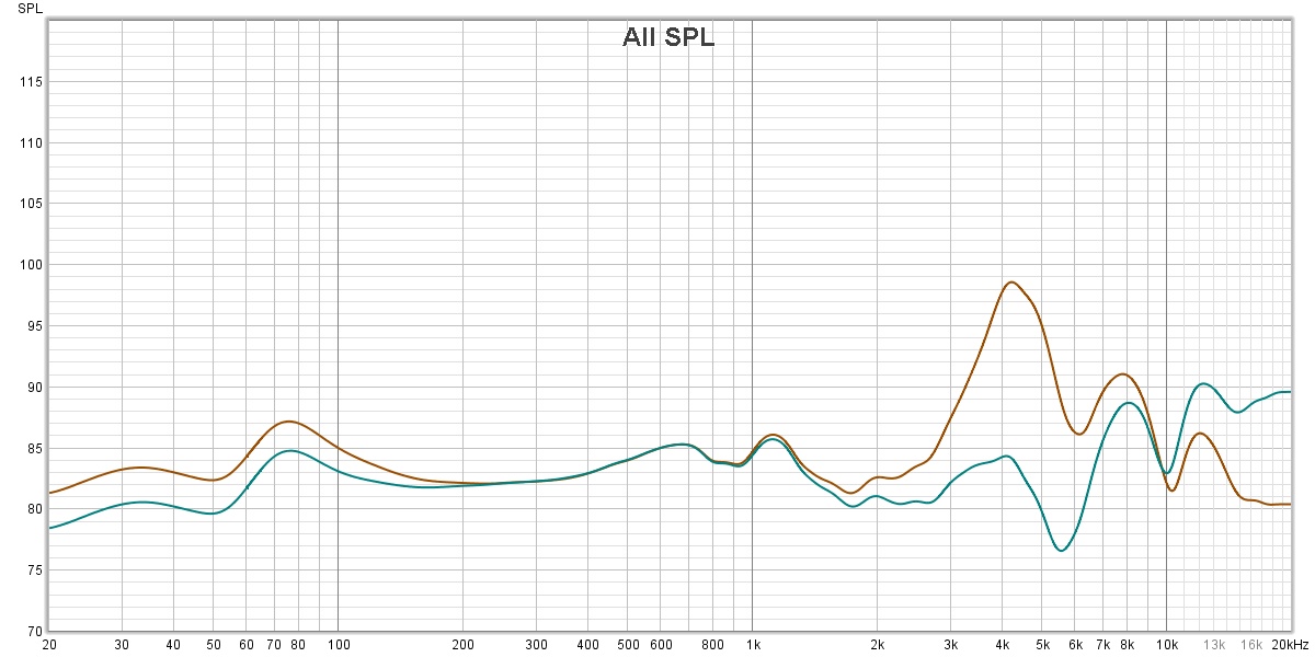

réponse 01
Ci-dessus, la réponse en fréquences du casque Warwick Bravura. En vert, la réponse compensée. En marron, non compensée. Sans être d'une linéarité parfaite, le Bravura est un casque extrêmement équilibré, dont la force repose sur la technicité de ses transducteurs.

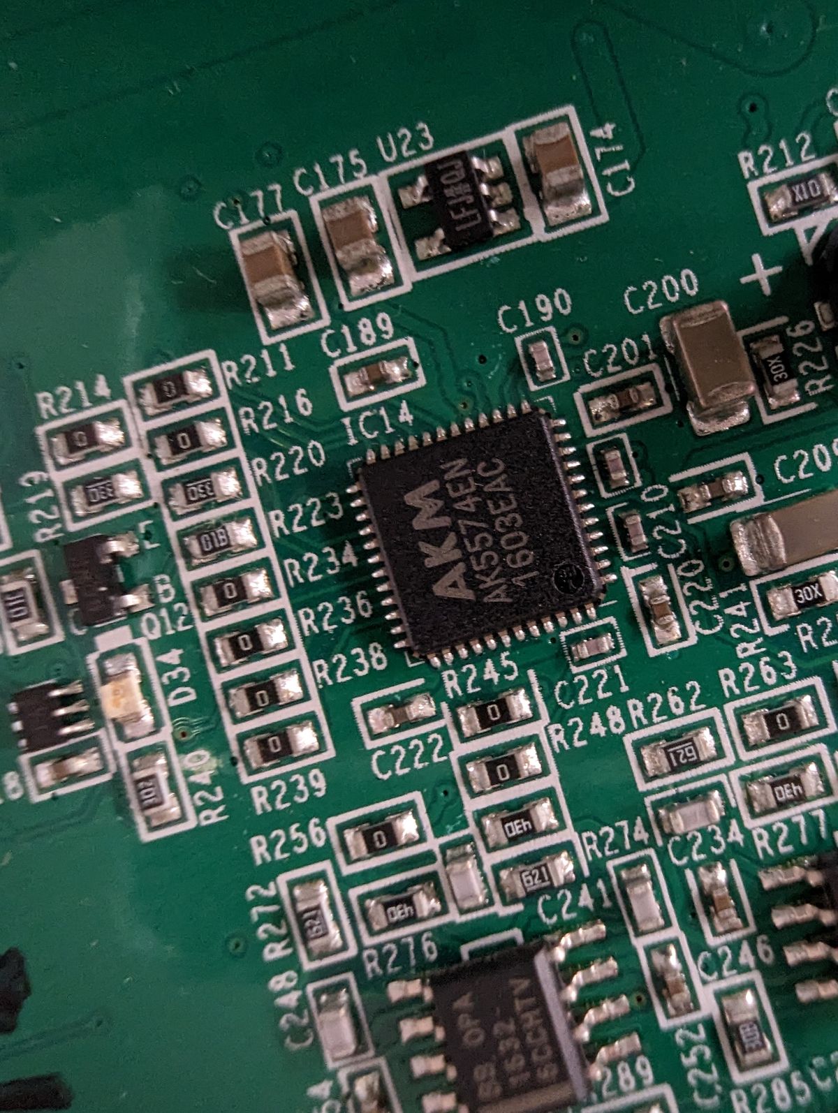

  • Conversion des signaux analogiques en signaux numériques via ADC AK5574 (32 bits/384 kHz) à buffers symétriques
  • Traitement du signal numérique via DSP 64 bits
  • Dual-DAC de puces ESS
  • Amplification : transistors discrets type FET, architecture en classe A à haute tension de polarisation

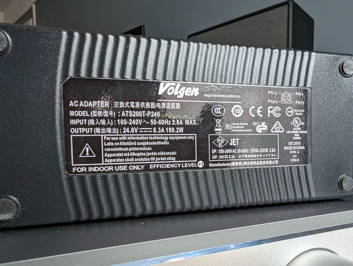

  • Alimentation : module externe 24 Vdc ; étage de régulation interne à très bas bruit (isolé du reste du circuit)
