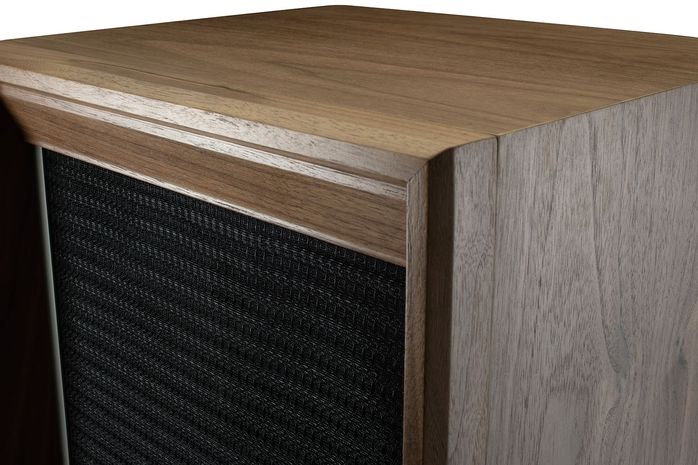

Particulièrement élégante (même si cela reste une affaire de goût) et rétro, la ML1 Mk II n'est pas une enceinte à la simple allure boisée, puisqu'elle est constituée d'un coffret entièrement en noyer américain, recouvert d'un vernis satiné. Ce type de choix est assez rare, puisque le bois, même s'il est beaucoup plus noble que le MDF, est également plus instable, car il va travailler, vivre dans le temps. Bien que cela ne soit pas précisé, il y a fort à parier que le baffle, ainsi que la plaque arrière, de couleur noire, ne soient pas conçus dans ce matériau (à confirmer).

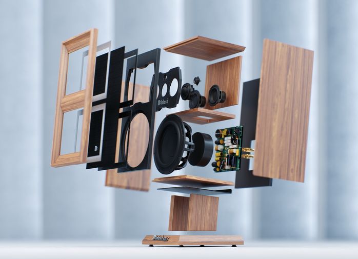

McIntosh va jusqu'au bout de son idée, puisque le fabricant ne se limite pas uniquement à une enceinte. Celle-ci est liée à une base dédiée, entièrement en bois elle aussi, avec pieds de découplage et logo en aluminium moulé. La disposition de l'ensemble permet de légèrement incliner la ML1 Mk II vers l'arrière, afin d'optimiser l'alignement des haut-parleurs. Visiblement, la liaison entre l'enceinte et la base est assurée par une plaque métallique venant se visser sur l'enceinte.

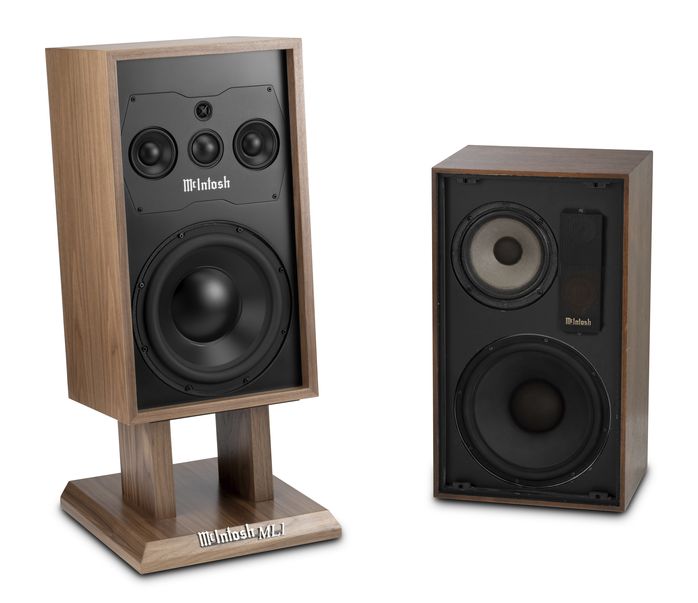

À gauche, la nouvelle ML1 Mk II. À droite, le premier modèle.
Enfin, la McIntosh ML1 Mk II est livrée avec un épais cadre amovible équipé de grilles, toujours conçu en noyer américain. Pour la connectique, le constructeur opte pour un double bornier plaqué or, permettant une connexion bi-câblée/bi-amplifiée.

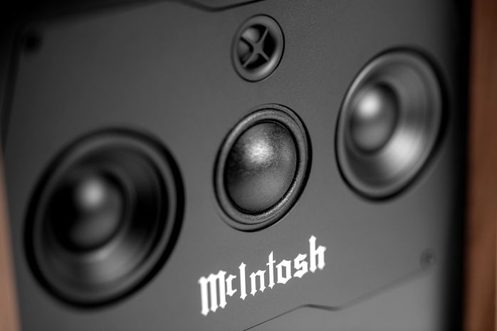

La McIntosh ML1 Mk II s'articule ainsi autour de cinq haut-parleurs, disposés de cette façon :

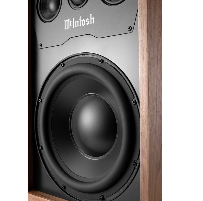

  • 1 large woofer de 30 cm avec cône en polypropylène et suspension en caoutchouc synthétique. Ce haut-parleur, placé dans un compartiment à part, est séparé des autres (par un renfort) et placé à proximité du filtre. McIntosh mise ici sur une charge close et met particulièrement en avant l'utilisation de son circuit magnétique LD/HP, capable d'encaisser de hautes puissances à de faibles niveaux de distorsion.
  • 2 haut-parleurs de bas-médiums de 10 cm avec cône en polypropylène et suspension en caoutchouc synthétique.
  • 1 haut-parleur de haut-médiums de 5 cm à dôme souple, placé entre les transducteurs de bas-médiums.
  • 1 tweeter de 1,9 cm à dôme titane, référence déjà utilisée au sein des enceintes XR50 et XR100.
  • La disposition symétrique des transducteurs de bas-médiums permet d'utiliser n'importe quel modèle de ML1 Mk II en tant que canal droit ou gauche, ce qui n'était pas possible dans le cas de la première ML1.
