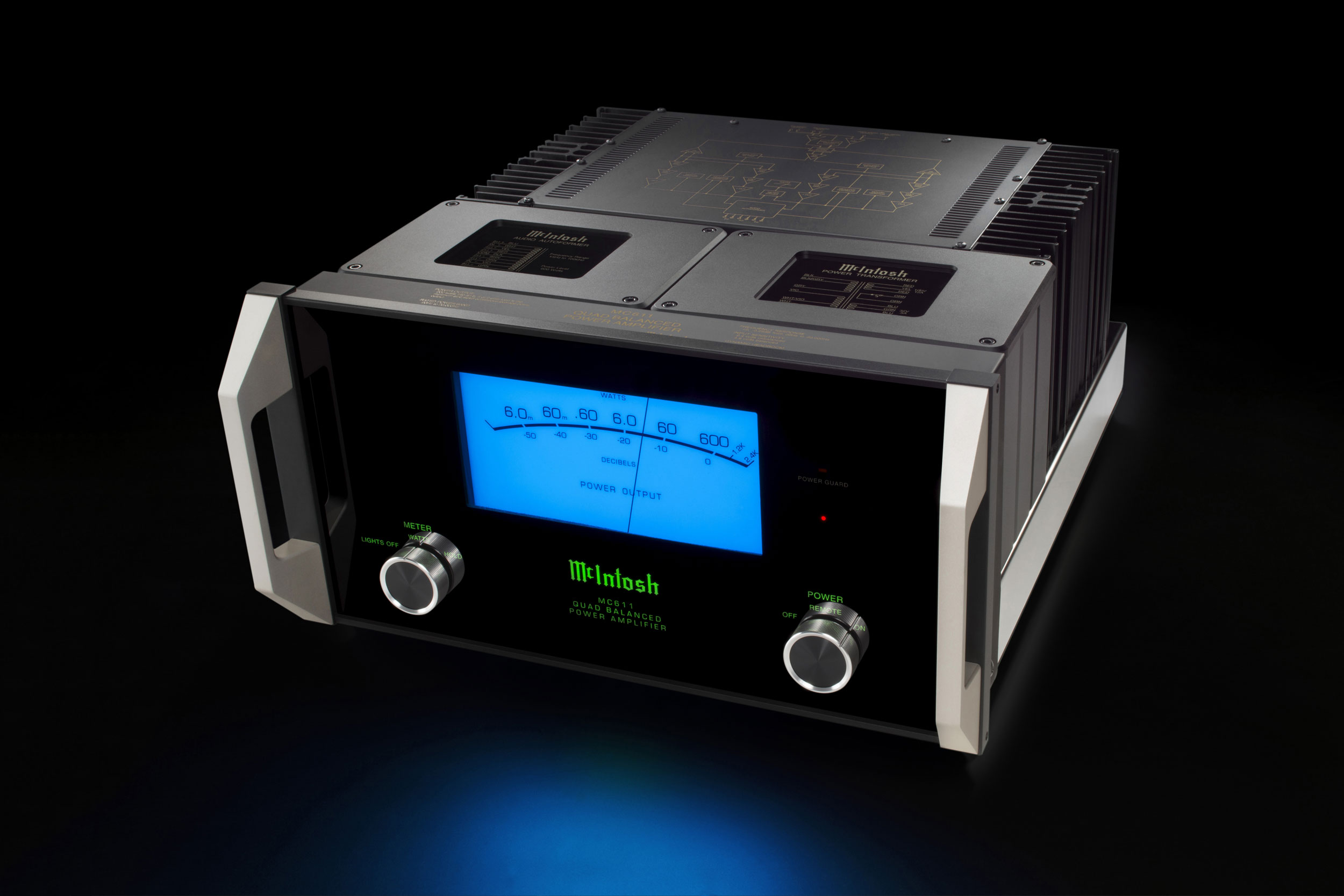

Le MC611 avec son grand vumètre bleu (8 pouces soit plus de 20 cm de large) au beau milieu de sa façade en verre et ses deux grosses poignées en aluminium usinées sur les côtés est la nouvelle version d'un des plus typiques amplis de puissance de McIntosh, rappelant son passé dans le domaine de la sonorisation de concert avec le fameux "Wall of sound" de The Gratfull Dead, en 1974, qui regroupait prés de 30 kilowatts d'amplis McIntosh.
Cet appareil est une mise à jour du MC601 par plusieurs améliorations esthétiques et techniques. Cependant prix baisse légèrement. Il passe de 10 850 à 10 500 € l'unité. Par rapport à son prédécesseur le MC611 gagne prés de deux kilogrammes pour atteindre prés de 45 kg au total. La raison tient principalement dans une section de filtrage d'alimentation renforcée. La marque américaine annonce un gain de 55 % dans les capacités dynamiques de ce bloc de puissance (2,8 contre 1,8 dB auparavant) ce qui améliorerait encore et de façon substantielle la tenue dans les basses fréquences.
La qualité du câblage interne des circuits a également été revue à la hausse et le système de management "Eco-Friendly" de la puissance d'alimentation propre à la marque a été inclus.
Le MC611 adopte enfin les nouveaux radiateurs en aluminium dont les profils intègrent des monogrammes "Mc" comme taillés dans la masse. Ces dissipateurs thermiques améliorent la stabilité de fonctionnement et minimisent le temps de chauffe pour que l'ampli atteigne ses pleines capacités.

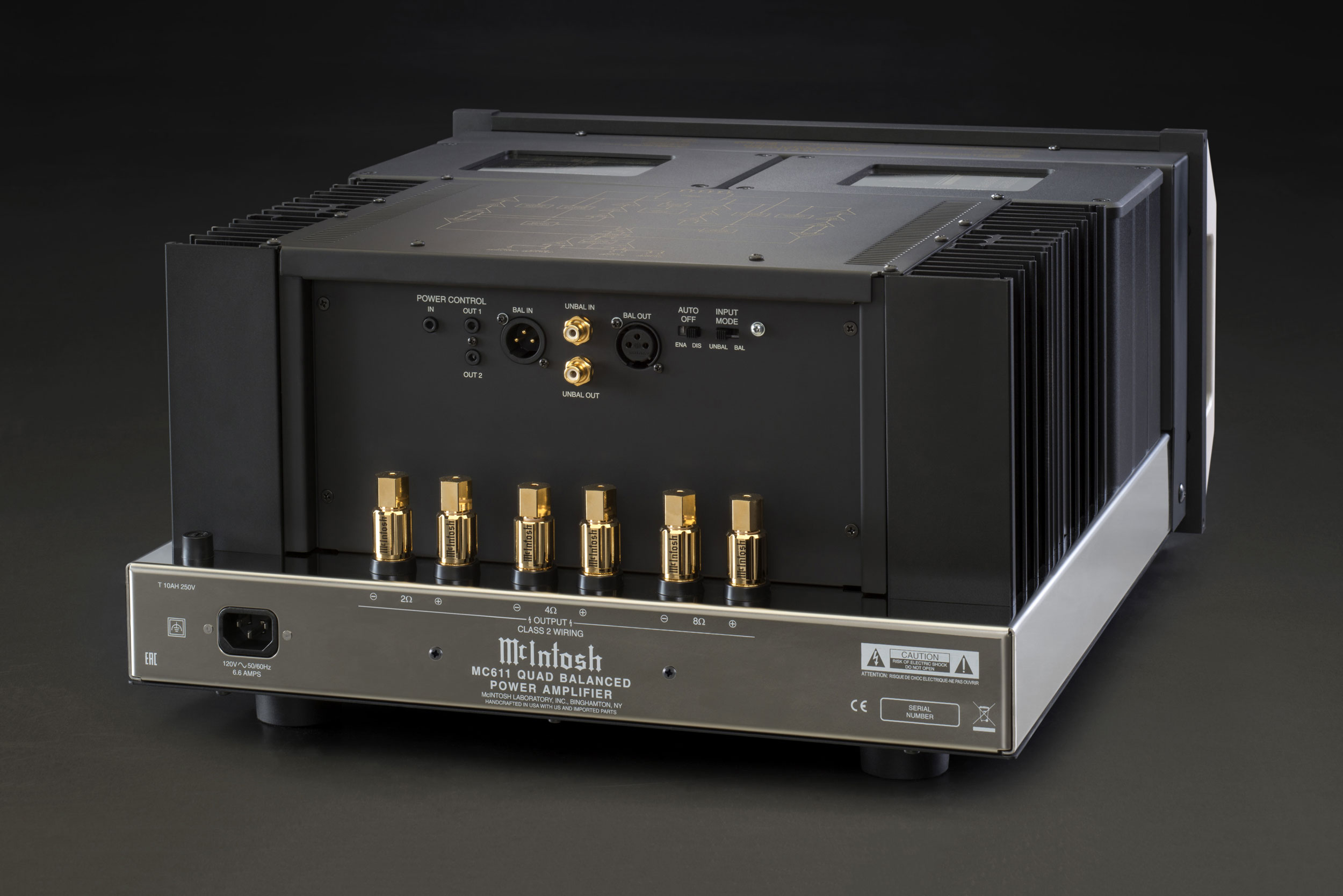

Les améliorations esthétiques et pratiques portent quant à elles sur un espacement plus important des borniers haut-parleurs à l'arrière facilitant les branchements, un nouvel éclairage de la façade en verre par leds de couleur, de nouvelles coiffes également en verre pour les transformateurs.
Pour le reste, on retrouve la base en inox poli. Le McIntosh MC611 utilise une topologie de transistors de puissance dite "Quad Balanced", propre à la marque américaine, comme nous l'avons déjà rencontré sur le très gros intégré stéréo MA9000. Grâce à ses transformateurs de sortie (les fameux Autoformer qui font la particularité unique des amplis McIntosh), il délivre la même puissance, 600 watts en régime continu, quelle que soit l'impédance de la charge, sous 8, 4 ou 2 Ω.
On retrouve aussi sur le McIntosh MC611 les systèmes de protection maison, Power Guard et Sentry Monitor, évitant les surcharges et garants de la réputation de fiabilité presque indéfectible des amplis de la marque.
