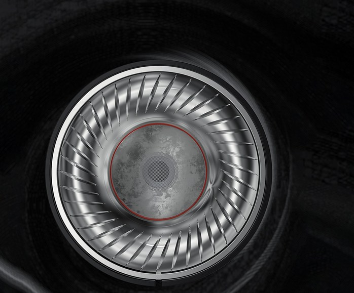

Ainsi Fiio a-t-il développé pour l'occasion un transducteur électrodynamique de pas moins de 60 mm de diamètre. Cette taille est loin d'être un record, puisque certaines références dépassaient 70 mm voire 80 mm à une époque - et le plus récent Sennheiser HD 800 S renferme tout de même des transducteurs de 56 mm. Les modèles utilisés par le Fiio FT3 restent parmi ce qui se fait de plus grand dans la production actuelle (hormis quelques étrangetés). La raison invoquée ? Tout simplement la volonté d'atteindre une meilleure réponse et une plus grande ampleur dans les basses, sans faire exploser la distorsion.
Fiio FT3 02
Pour mettre en place son transducteur, Fiio a imaginé un très large aimant en néodyme de type N52 (grade d'aimantation) à double structure. Afin de "réduire les bruits dans le signal", le circuit du FT3 affiche une impédance de 350 ohms, ce qui en fait un casque particulièrement exigeant concernant l'amplification.
Pièce de résistance du transducteur, la large membrane est de type DLC (Diamond-Like Carbon), ce qui correspond à du polymère recouvert de carbone amorphe. Ce matériau est utilisé, entre autres, sur certains casques Hifi d'Audio-Technica, comme le très luxueux ATH-L5000. L'anneau métallique cerclant la membrane est quant à lui plaqué en béryllium, ce qui permettrait, selon Fiio, de mieux gérer le débattement. Les transducteurs sont légèrement inclinés vers l'arrière, afin d'optimiser la scène sonore.
