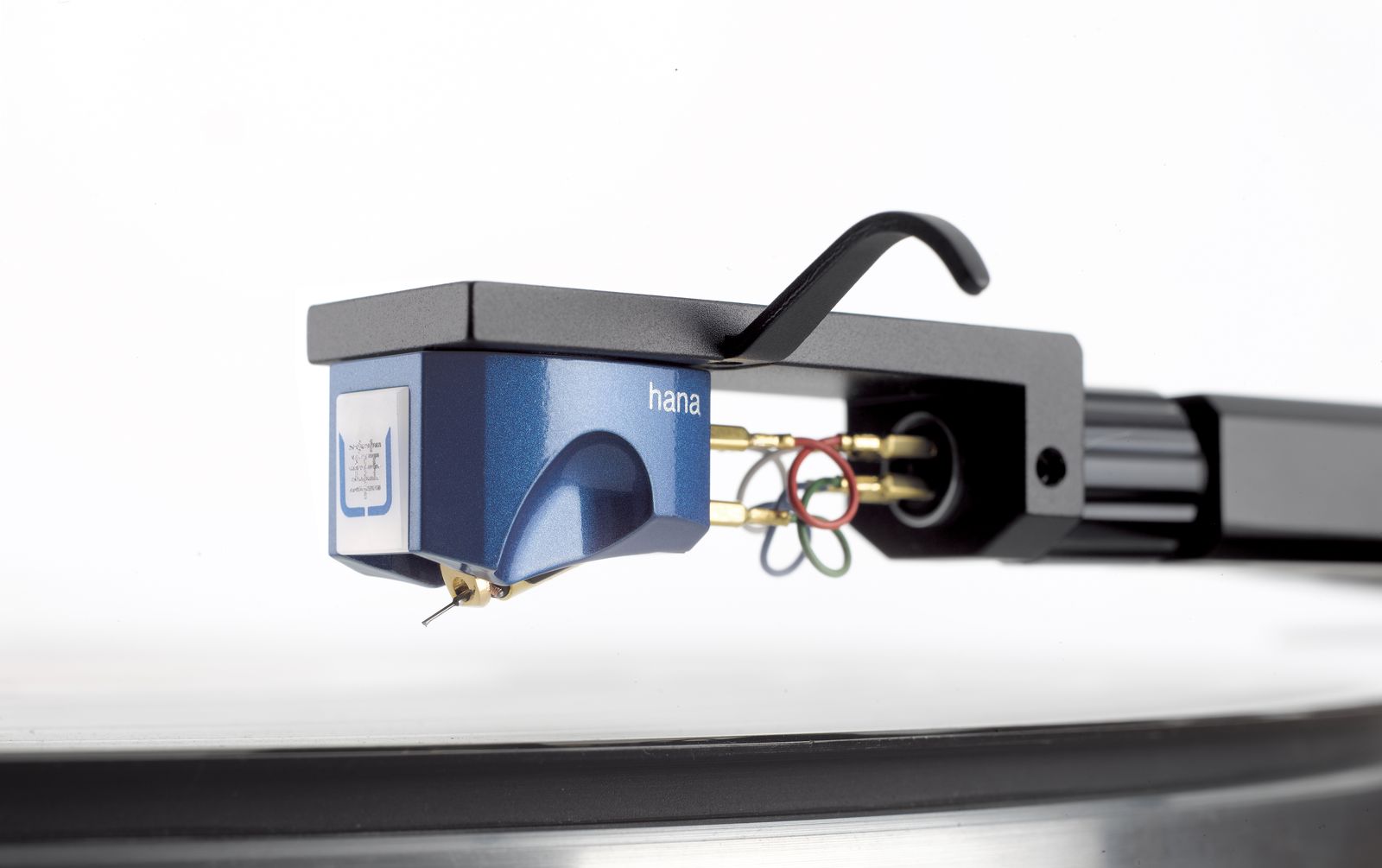

Hana Umami Blue : cellule phono MC très haut de gamme qui s'accroche au vaisseau amiral
Véritable institution dans l'univers des cellules phono, le constructeur japonais Hana propose un ensemble de références très ambitieuses. Positionnée légèrement en-dessous du vaisseau amiral Umami Red, la nouvelle cellule phono Umami Blue est un modèle très haut de gamme qui bénéficie de tout le savoir-faire de la marque.
Hana ML + Umami Red = Umami Blue
Très proche de sa grande sœur Umami Red, l'Umami Blue emprunte plusieurs de ses caractéristiques, tout en piochant dans la série Hana ML. Sorte de marque de fabrique d'Hana, cette cellule est de type bobine mobile (MC), un genre exigeant (faible niveau de sortie) mais généralement considéré comme supérieur à l'aimant mobile (MM).

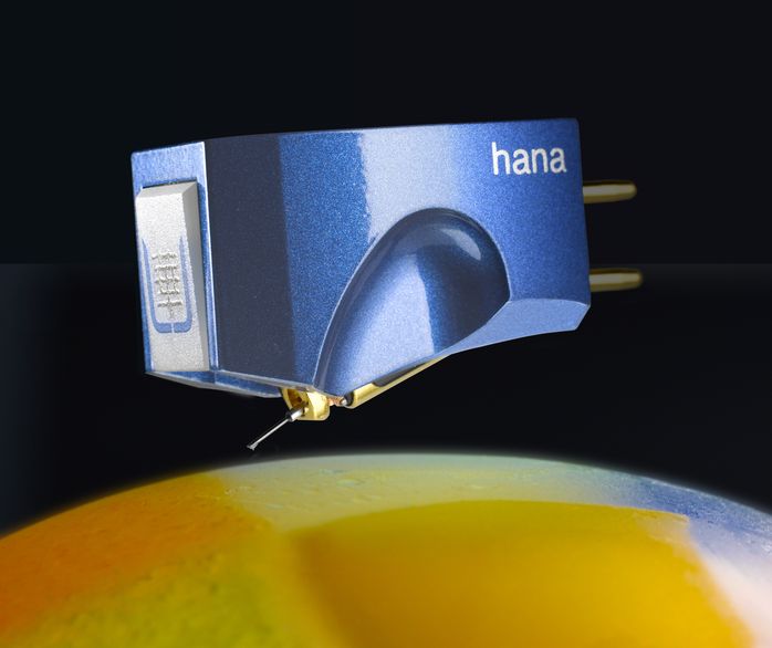

Le corps de l'Umami Blue est conçu de la même façon que celui du modèle Red, à partir d'un bloc d'aluminium A7075 usiné, dont le creux reproduit la forme d'une oreille. La surface est ensuite recouverte d'une résine mélamine thermodurcissante d'un bleu brillant.

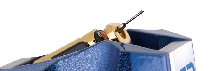

Le cantilever utilisé est intégralement en bore, un matériau dont la résistance est proche de celle du diamant, et très sensible aux variations mécaniques. Le stylet, en diamant taillé, adopte un profil MicroLine, cette topologie étant l'une des plus précises, de par sa très grande surface de contact avec le sillon. Enfin, dernier emprunt à l'Umami Red : la présence d'une bobine entièrement faite à la main, à partir de cuivre pur.
Le reste se rapproche de la série un peu moins haut de gamme Hana ML. La cellule présente ainsi un circuit magnétique à base d'aimants Alnico, ainsi qu'un entrefer en fer pur. Pour l'insert frontal, Hana se sert de POM, un polymère qui affiche d'excellentes propriétés mécaniques. Que cela soit utile ou non, la cellule subit également un traitement de cryogénisation, ce qui apporte, selon Hana, une meilleure connectivité.
Mélange de haut de gamme et de très haut de gamme, l'Hana Umami Blue penche surtout vers cette seconde orientation. La cellule sera proposée en précommande dès le 23 mars au tarif de 2500 euros, pour une disponibilité en août ou septembre.
