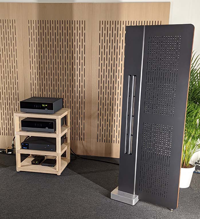

Lors du High End de Munich, Diptyque Audio a aussi annoncé son déménagement dans de nouveaux locaux à Montauban, sept fois plus grands que son atelier actuel. On passe donc d’une production audiophile artisanale, qui avait déjà intégré des procédés de série, à une production à plus grande échelle. La façade métallique des Diptyque Audio Reference est en plaques d’acier, découpées au laser par un sous-traitant industriel dans la région de Toulouse. L’enceinte présente ainsi un aspect beaucoup plus moderne et high-tech que les modèles précédents de la marque. Un bloc d’aluminium massif, plat et carré, prend place à la base de l'enceinte ; c'est là que se loge le filtre. Notons enfin que l’enceinte est décorée d’une finition en cuir sur tout son pourtour.
La distribution des panneaux acoustiques Diptyque Audio Reference est prévue pour le mois d’octobre 2022 au prix de 44 000 € la paire. L'audiophile peut choisir la finition parmi plus de 200 couleurs, sans supplément tarifaire. Lors de notre écoute au High End de Munich 2022, les panneaux étaient alimentés par des amplis Kora, avec un DAC B.audio, le tout relié avec des câbles o2A. Nous avons donc pu écouter un système 100% made in France. Les panneaux acoustiques nous ont impressionnés par la pureté et le naturel de leur restitution musicale, autant que par leur grave, réellement présent, mais d’une légèreté et d’une souplesse sans équivalent dans le monde des enceintes à haut-parleurs électrodynamiques classiques en charge bass-reflex ou close. Bravo ou plutôt "cocoricooo!" pour ces réalisations qui hissent Diptyque Audio au rang des grands noms de la Hifi haut de gamme internationale.
