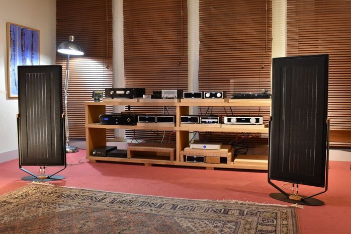

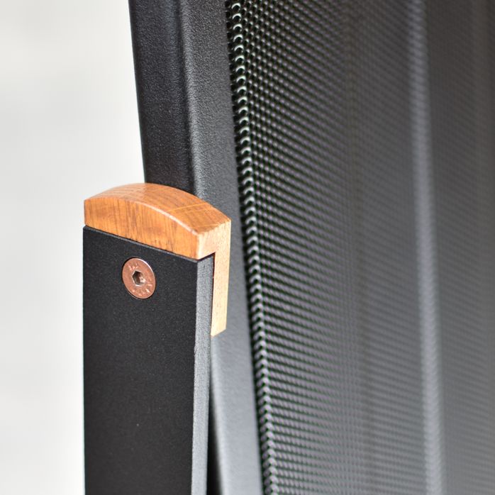

Suivant donc l'exemple des élégantes DP77, qui s'éloignaient sensiblement des non moins élégantes DP140 et DP160, la DP107 se compose du panneau acoustique lui-même et d'un support en acier avec des touches de chêne. Un côté néo-rétro que nous trouvons, pour notre part, très réussi, puisqu'il donne à l'ensemble un côté aérien.
Diptyque DP107 02
Le panneau est, comme son petit frère, composé d'un cadre en métal très rigide, façon paravent, mesurant 1070x470x20 mm. Chaque enceinte pèse 15 kg sans les pieds et 22 kg avec. Le format se rapproche déjà pas mal de celui d'une enceinte colonne, bien que l'épaisseur soit ici négligeable, la charge étant ouverte (baffle plan).

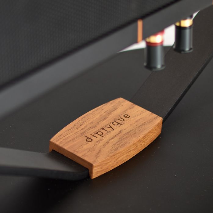

En termes d'ergonomie, cette enceinte va au plus simple, les borniers étant installés sur la fine face inférieure.
