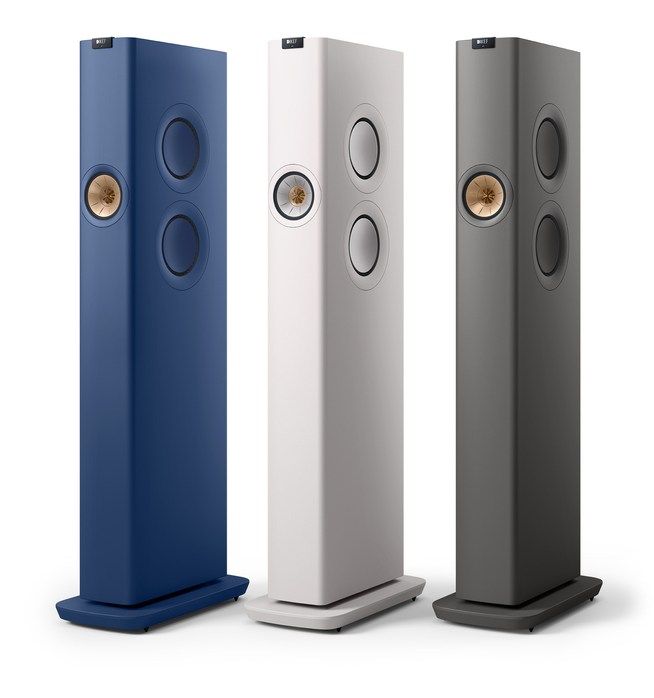

Le modèle, sans aucune aspérité, hérite des tons colorés chers à la marque. Au lancement, trois déclinaisons seront disponibles : Royal Blue, Titanium Grey et Mineral White.

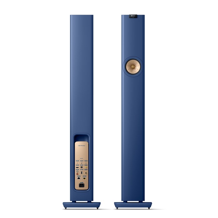

Enceintes actives et tout-en-un, les LS60 héritent de l'essentiel de la connectique des LS50 Wireless II. Elles disposent ainsi d'une prise RJ45 (Ethernet), d'une entrée HDMI ARC, d'une entrée optique, d'une prise SPDIF RCA et d'une entrée analogique RCA. En sortie, nous avons toujours droit à une prise RCA pour raccorder un caisson de basses. Le concept d'enceinte maîtresse et d'enceinte asservie existe à moitié ici, puisqu'une seule enceinte embarque la connectique, mais les deux sont actives (avec leur propre amplification). Elles échangent sans fil, ou via une interconnexion câblée en RJ45. À cela s'ajoutent une puce WiFi, ainsi qu'une puce Bluetooth.

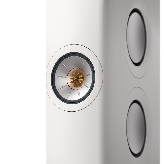

Ainsi cette enceinte trois voies reprend-elle le fameux haut-parleur coaxial Uni-Q de 12ème génération des LS50 Wireless II et Blade Meta. L'Uni-Q comprend, sur un même axe et un même plan, un tweeter à dôme d'aluminium de 25 mm, entouré d'un transducteur (médiums) annulaire de 4 pouces (10 cm) avec cône en aluminium et suspension Z-flex. Ce haut-parleur intègre la technologie d'amortissement MAT, qui utilise une structure complexe à base de métamatériaux afin d'absorber au maximum l'onde arrière.

  • Wireless mais toute la connectique est au dos de chaque enceinte donc il faut y amener encore plus de ficelles que pour une enceinte traditionnelle ; c'est juste esthétique et pratique sur les photos des magazines, dans la fameuse vraie vie, c'est un cauchemar.
    • J'imagine qu'elles sont avant tout destinées à streamer du contenu dématérialisé. En ce sens, a part l'indispensable prise de courant, aucun raccordement n'est nécessaire... après, clair que comme vous, je remets en question la pertinence de ce type de produit si lon souhaite y connecter une platine vinyle, un téléviseur, et d'autres choses encore...
