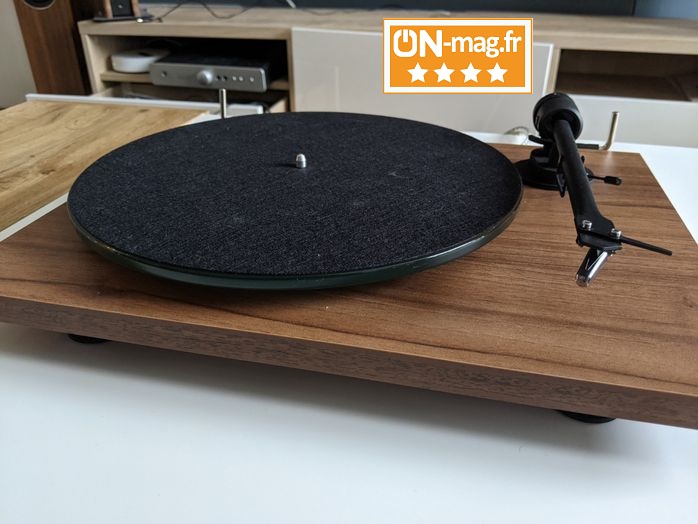

L'impossibilité de régler le bras des platines d'entrée de gamme constitue certes une limitation, mais permet de ne pas avoir à se soucier de son bon fonctionnement. Ces modèles sont destinés à faire découvrir l'univers du vinyle, mais pas plus. Il faudra investir un peu plus pour s'offrir une référence vraiment évolutive. Pour l'essentiel des platines de ce comparatif, la cellule n'est même pas remplaçable (le diamant peut toutefois l'être). Seule la Pro-Ject T1 fait exception, car même si elle est préréglée pour la cellule livrée en standard, il reste possible d'avoir accès à un réglage basique du contrepoids. À ce titre, cette platine représente un entre-deux intéressant, puisqu'elle permet à un utilisateur au budget serré de mettre un pied dans un univers qui se rapproche plus du milieu de gamme.

Enfin, le design et la fabrication ne sont pas à négliger. L'un des intérêts d'une platine reste la beauté de l'objet, ce qui participe pleinement à l'expérience. Difficile de parler de luxe à moins de 330 euros - le plastique est presque omniprésent, mais certaines marques s'en tirent mieux que d'autres. La Sony PS-LX310BT réussit par exemple à garder une certaine sobriété, mais sans l'aspect vraiment cheap des Denon et Audio-technica testées dans le cadre de ce comparatif. À ce petit jeu, c'est encore le modèle le plus cher de cette sélection, la Pro-Ject T1, qui se détache du lot par son design minimaliste et sa fabrication extrêmement simple, mais plus sérieuse.

Pro-Ject T1
Prix : 330 euros (comparer les prix)
