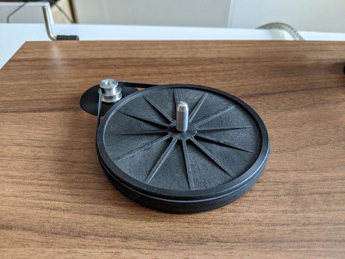

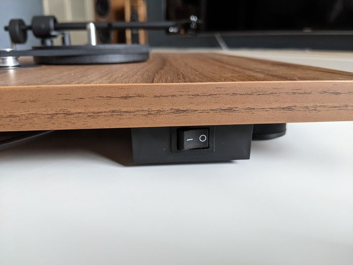

La recherche d'épure ne s'arrête pas à la forme, mais se répercute sur les diverses commandes et fonctions. Un unique bouton marche/arrêt est présent, camouflé sous la tranche gauche de la platine. Pour le reste, pas de réglage direct de la vitesse de rotation, pas de bouton stop, ni de bouton pour élever ou abaisser le bras, ni encore d'adaptation automatique à la taille du disque. La vitesse de rotation est asservie par la position de la courroie sur la poulie d'entraînement du moteur, sous le plateau, tandis que l'abaissement du bras se fait manuellement via le levier dédié.

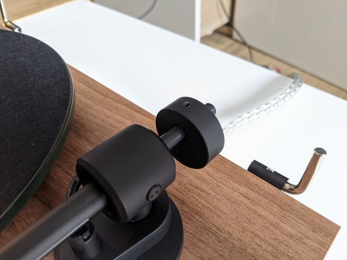

À côté de cette simplicité, cette platine est l’un des rares modèles d'entrée de gamme à proposer de vrais réglages pour le bras de lecture, grâce à son contrepoids ajustable, ce qui est crucial lors d'un changement de cellule. Ce réglage passe par un ajustement un peu laborieux, car le contrepoids n'intègre pas de molette graduée. Heureusement, une réglette de mesure (petite lamelle en plastique) permet de trouver le bon réglage.

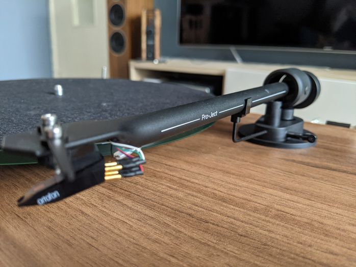

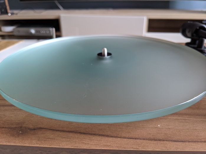

Cela se concrétise ici par le plateau en verre, infiniment plus classieux que les plateaux en aluminium fin, ainsi que par le bras de lecture tout en aluminium, assez dense et véritablement soigné. La fabrication est clairement excellente malgré la simplicité du produit.

En standard, Pro-Ject livre sa platine vinyle T1 avec une cellule Ortofon OM 5E prémontée, une référence vendue à une cinquantaine d'euros qui a déjà une très bonne réputation pour une cellule Phono MM d'entrée/milieu de gamme.
