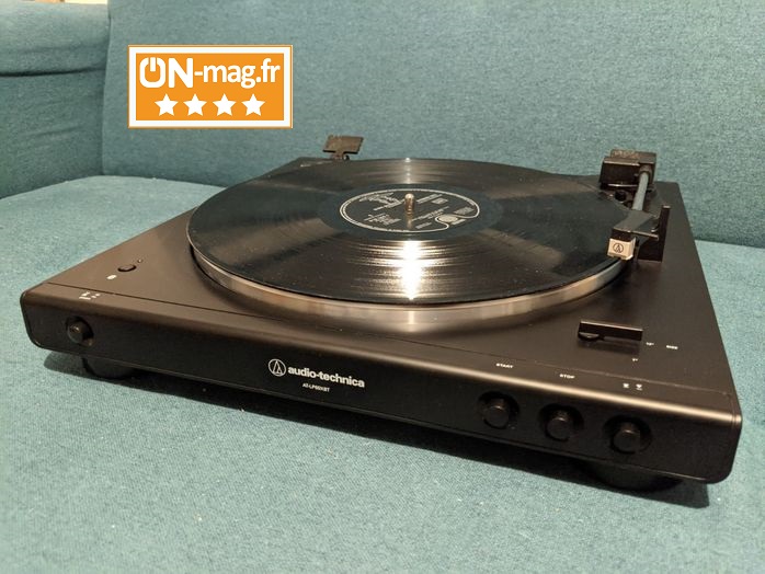

Il ne faut pas en demander trop à une platine vendue à moins de 200 euros, la première des concessions se faisant logiquement sur la fabrication. Sur ce point, l'Audio-technica AT-LP60XBT ressemble fortement à la Denon DP-29F aussi testée dans ce comparatif ; il est même possible que la base soit exactement la même tant leurs points communs sont nombreux.
Le châssis de l'AT-LP60XBT est principalement en plastique, boutons inclus, ce qui participe à la sensation de grande légèreté de cette platine. Toutefois, même en prenant en compte son bras en aluminium creux assez basique, elle ne présente pas de défaut majeur, ni de véritable souci de finition. Les boutons sont certes un peu cheap, mais résistent assez bien à l'usage.
Surtout, cette platine est réellement livrée clés en mains. La plupart des réglages classiques sont bien présents : vitesse 33/45 tr/min., taille du disque, abaissement et relevage du bras via un bouton, retour automatique du bras en fin de lecture. Mais surtout, contrairement aux autres modèles de notre comparatif, la sortie audio s’effectue par un câble détachable (et non un câble RCA soudé). La connexion du câble est en jack 3,5 mm, ce qui fait un peu gadget, mais cela permet d'utiliser n'importe quelle longueur de câble.
Autre point notable, presque obligatoire pour les débutants en la matière : un préamplificateur Phono RIAA est intégré. La platine peut ainsi être raccordée directement à un amplificateur classique, ou passer par un étage Phono externe via un petit commutateur à l'arrière.
Audio-technica livre tous les accessoires nécessaires (alimentation, câble jack-RCA, capot en plexiglass) et se permet, pour les adeptes du sans fil, de placer un émetteur Bluetooth avec support du codec AptX dans cette platine vinyle AT-LP60XBT.
Lecture calibrée, mais de bonne qualité
L'unité de lecture est tout ce qu'il y a de plus classique, pour ne pas perdre le néophyte et va, de fait, au plus simple. La rotation mise sur un habituel entraînement par courroie, avec plateau en aluminium moulé pour un ensemble d'une planéité convenable.
Le bras, en aluminium creux, est secondé par des éléments de jonction en plastique, le tout sans possibilité de réglage. Il faut comprendre que la marque mise sur un bon préréglage, relativement universel. Elle ne compte notamment pas sur un changement de cellule, d'où l'absence de contrepoids réglable. Tout ici est simple, basique, pas appelé à évoluer. Des éléments comme le stylet ATN3600L de la cellule montée d'origine restent toutefois remplaçables.
Et pourtant, à l'écoute, que ce soit pour la cellule maison ou le préampli phono intégré, Audio-technica réussit assez bien son pari sur la qualité technique. Il manque certes la nuance des vraies bonnes platines, mais le rendu sonore est déjà très équilibré et assez détaillé, en particulier avec les disques à fort grammage (moins souples). Pour réellement monter en qualité sonore, il faudra tabler sur une gamme de prix un peu supérieure.
Bien que l'Audio-technica AT-LP60XBT ne soit pas la plus agréable du monde à l'usage, en particulier de par sa fabrication tout en plastique, elle relève parfaitement son pari en tant que platine pour débuter.
