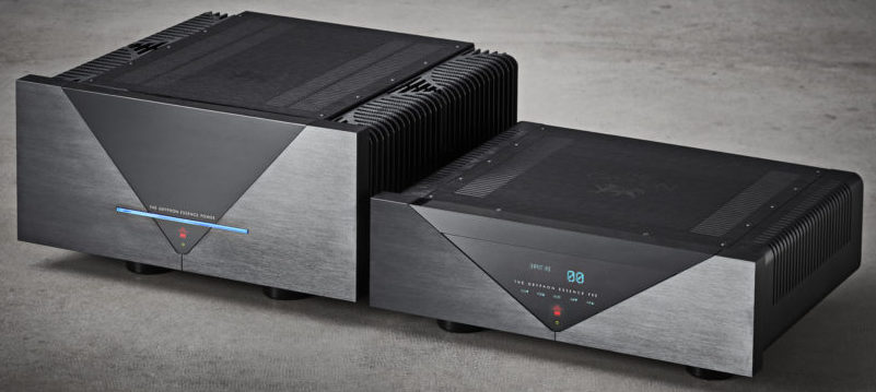

Gryphon est une marque danoise qui fête en 2020 ses 35 ans de création de produits High-End. Les amplis mono et stéréo Essence s’inscrivent dans la continuité des modèles phares DM100 et Mephisto, développés respectivement depuis les années 1980 et 1990. La sortie de ces amplificateurs de puissance s’accompagne de celle d’un préampli Essence, qui peut se voir ajouter un préampli phono et/ou un DAC en complément. Tous ces appareils sont dotés d’un dispositif Green Bias qui contrôle la puissance utilisée pour économiser de l’énergie tout en restant très audiophile.
De la puissance, oui mais en pure classe A

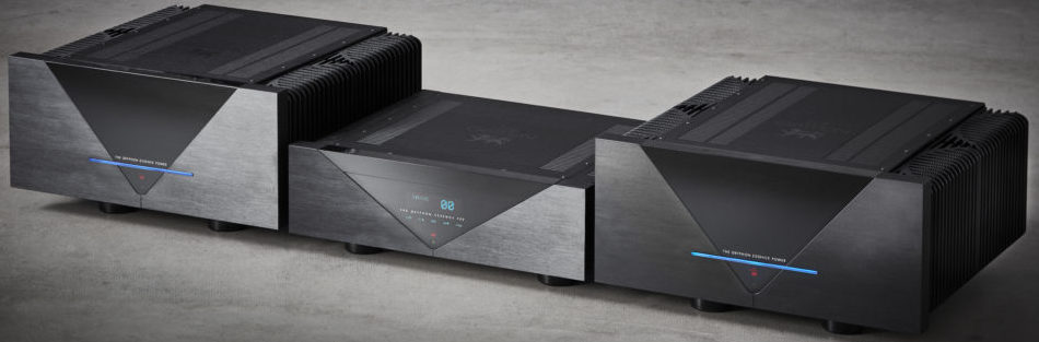

Les amplificateurs Essence de Gryphon travaillent entièrement en classe A et fournissent, par bloc, 50 W sous 8 Ohms, 100 W sous 4 Ohms, 190 W sous 2 Ohms en stéréo ainsi que 50 W sous 8 Ohms, 100 W sous 4 Ohms, 200 W 2 Ohms en mono. L'alimentation AC (courant alternatif) est de type symétrique pour chacun des canaux gauche et droite des étages d'amplification afin d'améliorer la spatialisation du rendu de la scène stéréophonique. La réponse en fréquence des amplificateurs Essence est très étendue, allant de 0,5 Hz à 350 kHz. Ces performances assurent leur compatibilité avec une grande variété d’enceintes.
L’amplificateur Essence stéréo dispose d’un circuit entièrement conçu en dual mono, doté d’un transformateur toroïdal de courant élevé, blindé et fabriqué sur cahier des charges. Deux alimentations différentes alimentent les étages de sortie et de commande. Un transformateur séparé est également utilisé pour le circuit d’affichage. L'objectif est de réduire les perturbations que les alimentations et composants peuvent engendrer les uns sur les autres.
Des amplis qui envoient du chaud… et un peu de vert

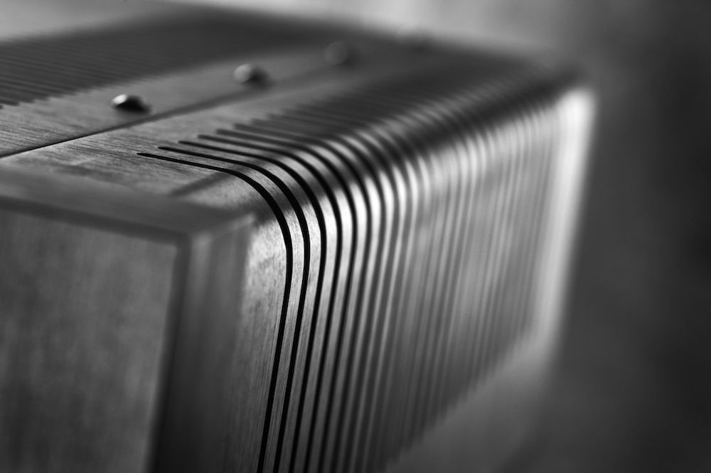

Dans sa communication, Gryphon assume pleinement son choix de construire des amplificateurs en pure classe A. Cela implique l’utilisation de composants haut de gamme qui consomment beaucoup de courant et dont la construction est coûteuse et énergivore. Les amplificateurs qui travaillent en classe A produisent aussi beaucoup de chaleur, et demandent la mise en place de puits à chaleur énormes sur leurs carcasses. On a donc affaire à des produits qui poussent l’approche audiophile High-End à son paroxysme, quitte à donner un coup de chaud à la planète.
Pour la bonne conscience des audiophiles, Gryphon a néanmoins conçu un dispositif propriétaire de réglage du bias - Green Bias - afin de réduire la consommation énergétique de ses amplificateurs. Utilisé en combinaison sur les amplis et préamplis Essence, le dispositif Green Bias s’utilise manuellement pour contrôler la puissance nécessaire à l’écoute en fonction de la sensibilité des enceintes, du volume, de la pièce et de la dynamique du morceau écouté. Gryphon propose ainsi de réduire la consommation électrique sans faire de compromis sur le rendu sonore.
Température et signal minutieusement contrôlés
Sur les amplificateurs Gryphon Essence, le signal de sortie est constamment comparé au signal d’entrée, afin de couper immédiatement le son dans le cas où un écart excéderait des limites prédéterminées à la construction. La température est également contrôlée au niveau des puits à chaleur via une thermistance. Vous avez bien lu, pas un thermomètre mais une thermistance, soit un capteur électronique qui évalue la variation de la résistance électrique en fonction de la température. Cette thermistance est réglée pour couper le courant si une température de 90°C est atteinte, pour ne pas endommager l’appareil. Un régulateur DC servo ainsi qu’un câblage réduit au strict minimum assurent par ailleurs des perturbations minimales du signal.
Une avalanche de transistors pour parer à toute éventualité
Le circuit de sortie des amplificateurs Gryphon Essence est doté de composants bipolaires haut de gamme de type Sanken. On trouve vingt transistors par canal sur la version stéréo et quarante transistors par bloc pour la version mono. Avec un tel équipement, difficile de se trouver en surcharge, y compris pendant des pics de puissance de crête momentanés. Chaque circuit dispose d’une alimentation toroïdale séparée, fabriquée sur cahier des charges, ainsi que d’une banque de condensateurs polypropylène de haute qualité. Ces derniers disposent d’une capacité de 440 000 µF par bloc pour la version mono et de 880 000 µF pour la version stéréo, de quoi parer à toute éventualité.

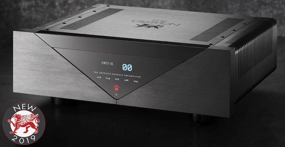

Un préamplificateur modulaire qui envoie lui aussi un peu de vert

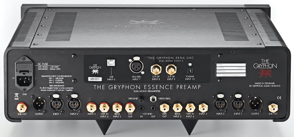

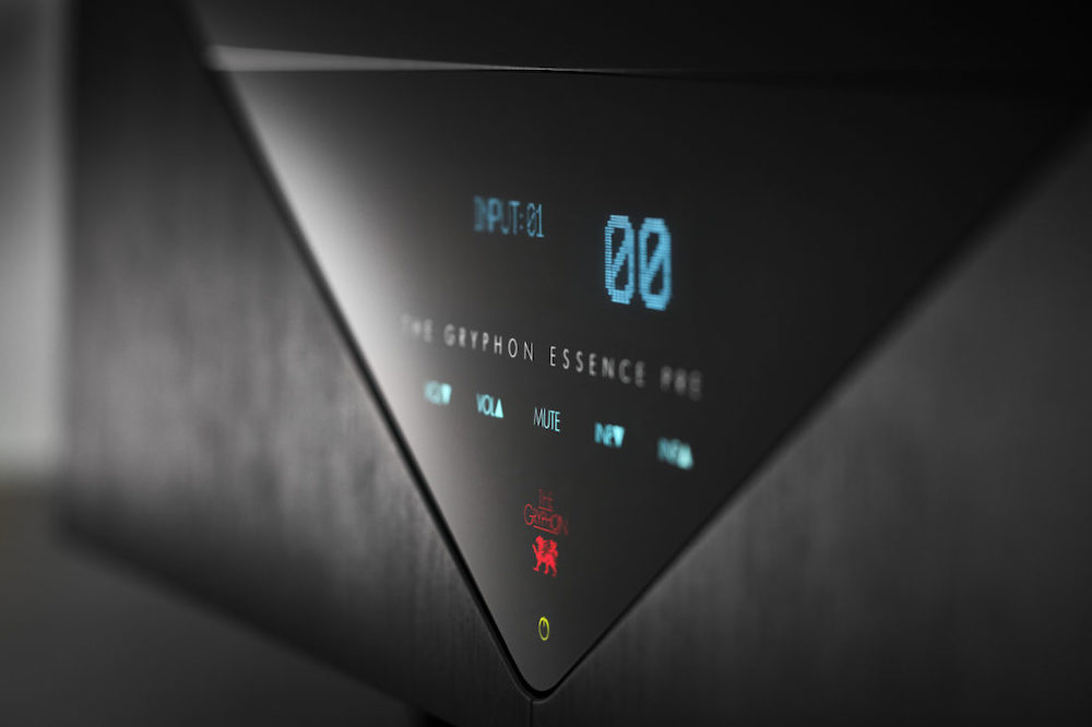

Le préamplificateur Gryphon Essence dispose de deux entrées XLR symétriques et de trois entrées RCA asymétriques. Dans la conception de cet appareil, le câblage a été réduit au minimum ; il a pour seuls câbles un fil de terre, des rubans d'affichage et des câbles d'alimentation. Ces derniers sont insérés dans un canal blindé pour éliminer les possibles perturbations. Les réglages sont contrôlés par microprocesseur et les entrées peuvent être nommées directement par le propriétaire. Il est possible de régler leur niveau maximum, tout comme le niveau de départ et la luminosité de l’écran. Le dispositif Green Bias s’applique au préampli Essence, si tant est qu’il est connecté aux amplificateurs de puissance Essence. Un niveau de sortie AV de 0 dB est également possible pour une installation home cinéma.
Un étage de préamplification phono PS2 peut être ajouté au préamplificateur Gryphon Essence. Le circuit de cet étage phono est basé sur celui du préampli phono externe Gryphon Legato Legacy, un modèle très haut de gamme chez Gryphon qui dispose d’une énorme alimentation séparée. L’étage PS2 prend en charge les cellules phono MM et MC. Un étage de conversion numérique / analogique basé sur le DAC externe Gryphon Kalliope peut également être ajouté au préampli Gryphon Essence. Ce DAC a une capacité de conversion des flux PCM jusqu’en 32 bits / 384 kHz et en DSD 512 via un système Windows (DSD 128 via un système Mac OS). Quatre entrées numériques sont liées au module phono : USB, AES/EBU 115 Ω, optique TOSLink et BNC S/PDIF 75 Ω.
Le préamplificateur Gryphon Essence est annoncé à 12 800 € avec télécommande et les amplificateurs Essence stéréo et mono à 16 800 € par bloc. De quoi aborder le déconfinement en musique si vos finances ne connaissent pas la crise.

Caractéristiques du préamplificateur Gryphon Essence
  • Circuit dual-mono
  • Connectique symétrique : 2x entrées + sortie Neutrik XLR plaquée or
  • Connectique asymétrique : 3 x entrées + 2 x sorties RCA Téflon
  • Trigger 12 V DC
  • Contrôle automatique de bias via sortie dédiée
  • Consommation en veille < 0,5 W
  • Gain +18 dB max.
  • Impédance de sortie : 15 Ohms XLR, 22,5 Ohms RCA
  • Réponse en fréquence (-3 dB) : 0,1 Hz - 1 MHz
  • Capacité d'alimentation : 2 x 26 000 μF
  • Impédance d'entrée, symétrique (20 Hz - 20 kHz) : 50 kOhms
  • Impédance d'entrée, asymétrique (20 Hz - 20 kHz) : 25 kOhms
  • Dimensions : 47 x 16,5 x 38,5 cm
  • Fabriqué au Danemark
  • Poids : 13,4 kg
  • Prix : 12 800 € avec télécommande
  • Préampli phono MM/MC Gryphon PS2 intégré en option
  • DAC Zena en option (connectique USB, 2 x SPDIF, AES, optique. PCM Hi-Res jusqu'en 384 kHZ, DSD jusqu'en DSD 512)
Caractéristiques de l’amplificateur Gryphon Essence
  • Amplificateur de puissance en bloc stéréo ou 2 blocs mono
  • Puissance stéréo : 2 x 50W @ 8 Ohms, 2 x 100W @ 4 Ohms, 2 x 190W @ 2 Ohms
  • Puissance mono (par bloc) : 1 x 50W @ 8 Ohms, 2 x 100W @ 4 Ohms, 2 x 200W @ 2 Ohms Configuration Dual mono
  • Zéro rétroaction négative globale
  • Batterie de condensateurs 440 000 μF (stéréo) ou 880 000 μF (mono)
  • Circuit d'entrée symétrique à double différentiel travaillant en classe A
  • Etage d'amplification de tension à grande vitesse travaillant en classe A
  • Alimentation à bas bruit régulée
  • Servo DC
  • Condensateurs polypropylène
  • Circuits imprimés en cuivre 4 couches 70 μm
  • Transformateur toroïdal 1350 VA, alimentation séparée
  • Connectique symétrique Neutric XLR
  • Borniers plaqués or
  • Trigger 12 V DC
  • Indicateur LED RGB de polarisation
  • Impédance de sortie : 0,0075 Ohm (mono) ; 0,015 Ohm (stereo)
  • Transistors : 20 (stereo) ; 40 / canal (mono)
  • Bande passante (-3dB) : 0,3 Hz à 350 kHz
  • Capacité : 440 000 μF / canal
  • Gain : +31,0 dB
  • Impédance d'entrée, symétrique (20 Hz-20 kHz) : 20 kOhms
  • Dimensions : 47 x 24 x 46 cm
  • Poids : 45 kg
  • Prix : 16 800 € par bloc
