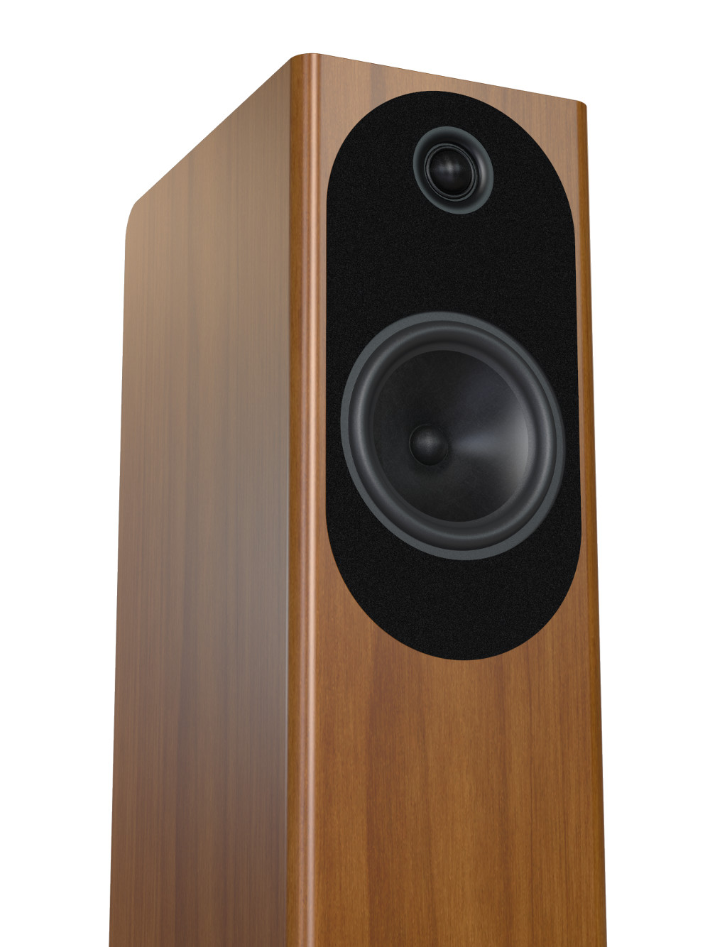

Terminée depuis plusieurs mois, l’enceinte devait encore à être présentée par JMR. À la manière de l’Abscisse Jubilé, le modèle Euterpe a été totalement revisité, du filtrage aux haut-parleurs tout en gardant les mêmes proportions que sa version précédente. La silhouette de l’enceinte a elle aussi été raffinée.
JMR est une marque française dont les modèles évoluent par série, de manière lente car améliorés avec patience, suite à de nombreux tests en laboratoires et d’innombrables heures d’écoutes comparatives pour un résultat exigeant et précis. L’enceinte Euterpe évolue par rapport à sa version précédente, pour offrir un résultat sonore plus fluide et réactif. Cela tout en gardant les points forts que sont son assise et sa justesse dans les timbres. Les principaux changements ont été apportés au niveau de ses deux haut-parleurs et de son filtre, tout en respectant le principe de charge initial. Ce dernier est basé, comme sur beaucoup de modèles JMR, sur l’absence de parois parallèles internes afin de réduire la formation d’ondes stationnaires. Les absorbants acoustiques sont réduits au minimum et de nature viscoélastique. Cette propriété permet de transformer les vibrations en chaleur, sans altération du résultat sonore.

L’innovation des Euterpe Jubilé sur les filtres s’appuie sur un ensemble qui comprend des cellules à 12 dB/octave, des selfs à air sur support ferrite et des condensateurs à armature en argent. Ces composants de grande qualité ont été choisis pour renforcer la dynamique du résultat sonore. La fréquence de coupure est réglée à 2 800 Hz et les câbles sont en argent HP1132 de haute qualité. Ces derniers sont montés «en l’air», pour réduire les pertes d’insertion. Le tout est assemblé sur un support anti vibratoire, positionné loin d’autres composants susceptibles de l’influencer par des vibrations parasites. Le bornier WBT sur platine d’aluminium accepte les embouts en fourche, les fiches banane ou les câbles nus.
Un boomer exclusif conçu sur cahier des charges
Le boomer est une nouveauté produite sur cahier des charges selon une recette exclusive de JMR. Ce transducteur de 17 cm utilise un cône en papier en fibre longue traitée par un matériau absorbant, pour éviter les résonances parasites. Le cache-noyeau en tissu absorbant est assemblé au dos du cône pour ne pas interférer avec la surface de ce dernier. Ce haut-parleur dispose également d’une bobine en titane de 2,8 cm équipée d’un double aimant permettant d’optimiser son flux magnétique. La suspension est faite d’un mélange de caoutchouc et de mousse pour éliminer au mieux les vibrations parasites. Le tout est mis en tension sur une fixation axiale. Celle-ci se compose d’une tige filetée en inox qui met en tension les parois de l’ébénisterie. Cette tige traverse l’ébénisterie de part en part, et son serrage a été réglé avec des outils de haute précision pour que le couple soit rigoureusement identique sur les deux enceintes afin d’optimiser la cohérence. Ce montage permet également de répartir les efforts du haut-parleur entre son saladier et le baffle. Le tout dans le but d’améliorer la réponse du système.

Le tweeter à dôme imprégné de 2,8 cm de l’Euterpe Jubilé n’est autre que celui de l’enceinte Cantabile Jubilé. Ce transducteur néodyme a été conçu pour être peu directif, et placé dans un pavillon en aluminium usiné dans la masse pour améliorer son rendement. Il est monté dans un volume séparé qui le protège des vibrations parasites. C’est grâce à sa fréquence de résonance très basse que la fréquence de coupure du filtre (voir supra) a pu être réglée à 2800Hz en 12db/octave.
