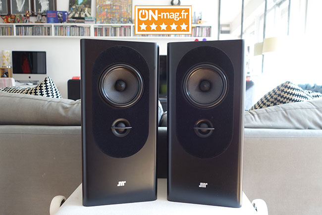

La JM Reynaud Folia Jubilé n'est peut-être pas la plus belle de sa catégorie et l'on peut trouver que son coffret a des proportions atypiques. Mais son ébénisterie est de fabrication maison, ce qui est suffisamment rare pour être souligné. La finition est une peinture noire satinée ou une laque triple-couche blanc perle (selon la version choisie), Jean-Claude Reynaud se refusant à utiliser un faux habillage façon bois. Elle ne présente pas de défaut patent et l'on constate le soin apporté aux petits détails, comme les caches en tissu fixé par des aimants, la plaque de feutrine collée autour des haut-parleurs afin d'éviter les effets de bord ou la petite rainure à l'arrière pour laisser passer le câble de raccordement au cas où on voudrait accrocher l'enceinte au mur (nous en reparlerons un peu plus tard).

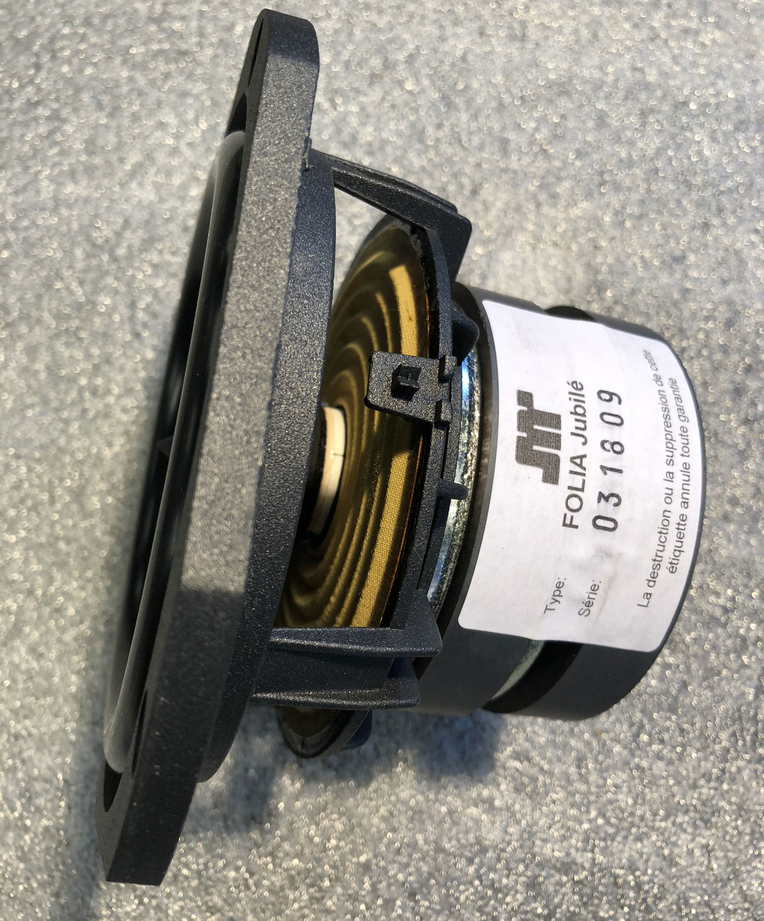

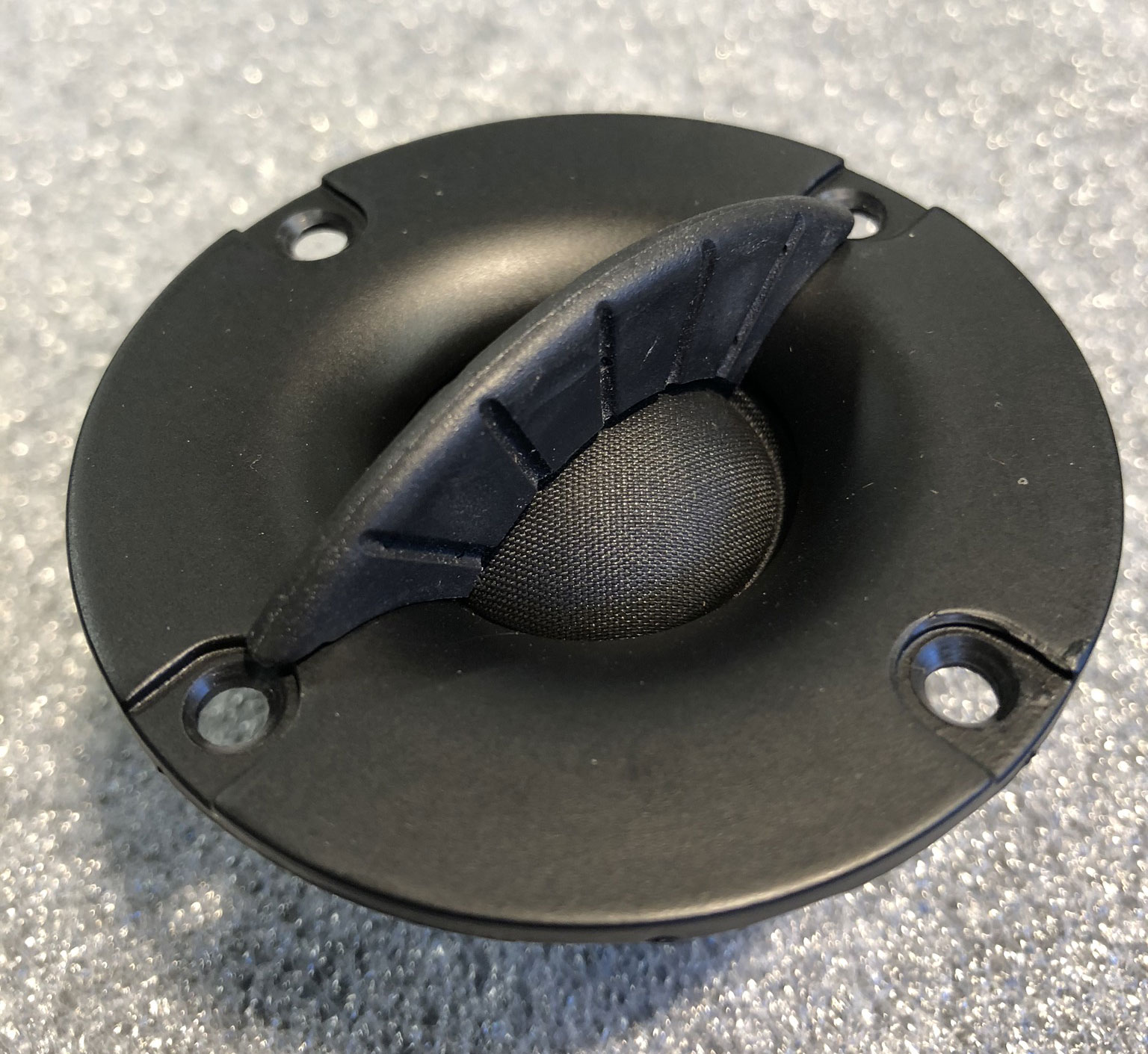

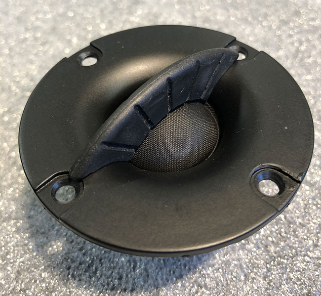

Les haut-parleurs de la JMR Folia Jubilé sont conçus sur mesure et, pour l'essentiel, fabriqués par AAC (Aplications Acoustiques de Composites) une société française. Le tweeter est à dôme en soie de 25 mm. Il comporte une pièce de mise en phase en demi-lune striée, un double aimant néodyme et une chambre d'amortissement arrière.
JM Reynaud Folia Jubile 4

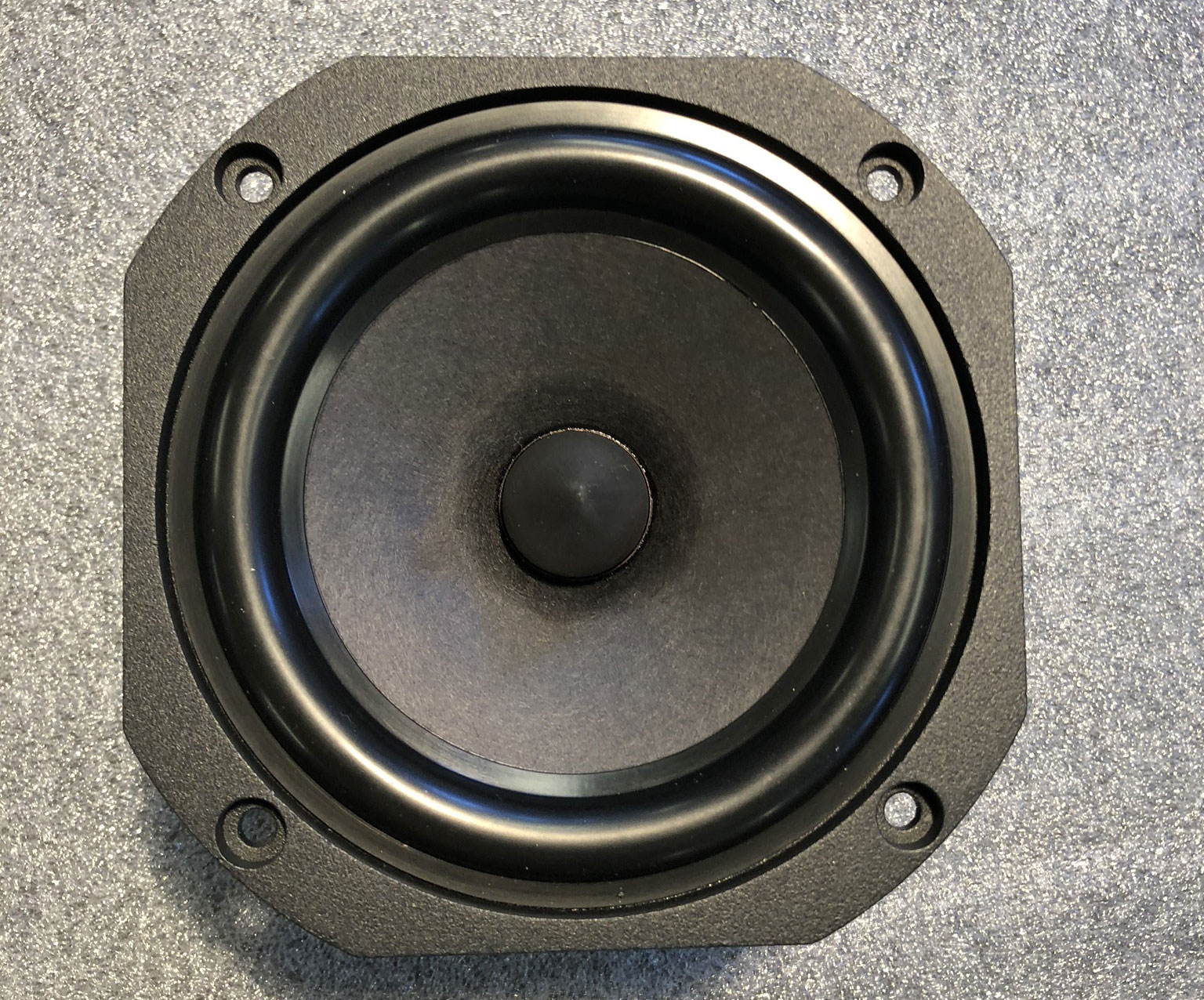

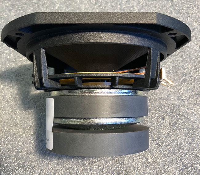

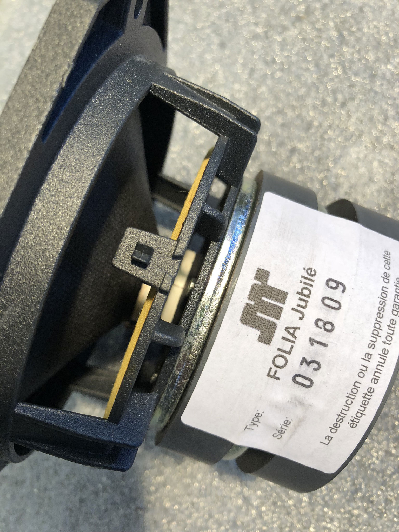

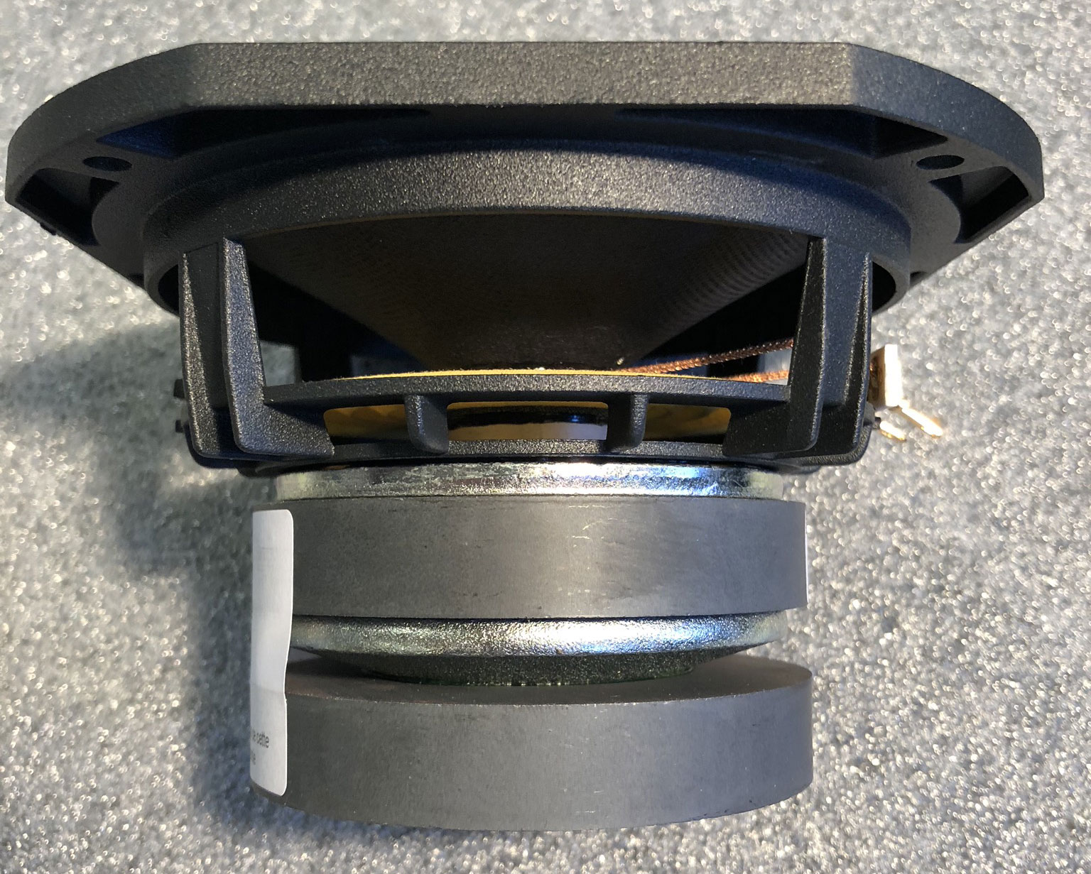

Le boomer de 13 cm est équipé d'un cône en papier à fibre longue avec ogive de décompression au centre, solidaire du moteur. Son saladier désormais en fonte d'aluminium dégage très bien l'arrière de la membrane et soutient un très généreux double aimant ferrite. La suspension périphérique en caoutchouc provient de chez l'anglais Metflex, considéré comme un des meilleurs spécialistes. Elle assure un rappel très énergique afin d'offrir un grave ferme et sans trainage.

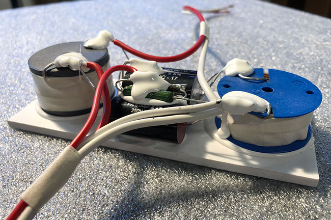

Même les composants du filtre de la JMR Folia Jubilé sont d'origine française et d'une qualité très rare pour cette gamme de prix : condensateurs SCR, résistances SETA et self RAH-Indel. Leur câblage est réalisé en l'air et il assure des pentes de 12 et 18 dB par octave pour un relais calé à 3,2 kHz entre le boomer et le tweeter.

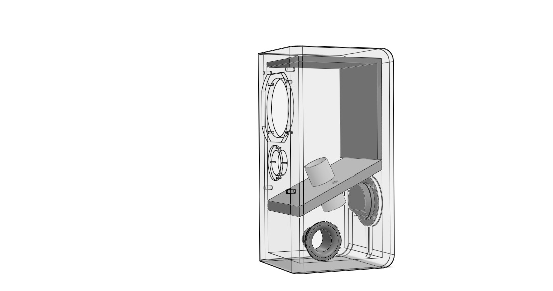

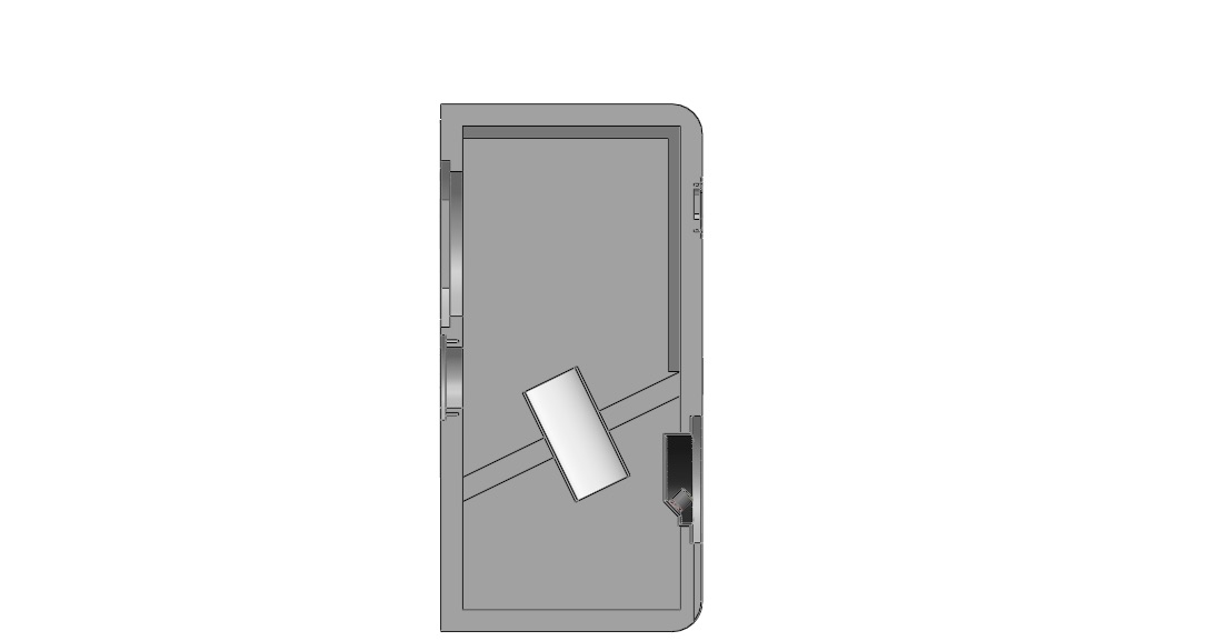

Il est clair qu'un petit constructeur français comme JM Reynaud n'a pas les moyens industriels de grandes marques internationales, mais il apparait aussi que son concepteur, Jean-Claude, ne manque pas d'inventivité et de savoir-faire. L'ébénisterie, en médium de 18 à 19 mm d'épaisseur, de la JM Reynaud Folia Jubilé est relativement haute et fine. Cela peut surprendre au premier abord, mais c'est pour la bonne cause. Il est divisé intérieurement par une paroi inclinée en deux compartiments, reliés l'un à l'autre par un premier évent, puis vers l'extérieur par un second évent qui débouche sur le côté du coffret. Cette charge ingénieuse pour le grave présente plein d’avantages. L'évent sur le côté permet de plaquer l'enceinte au mur et même de l'y accrocher puisque une patère de fixation, encastré à l'arrière est prévu à cet effet. Ensuite outre le fait que la paroi interne rigidifie l'ébénisterie afin de réduire les vibrations et résonances parasites, elle évite aussi d'avoir des parois parallèles ce qui élimine d'autant les ondes stationnaires. Ainsi, de manière à garder une restitution franche, Jean-Claude Reynaud peut utiliser le moins possible de matériau d'amortissement interne et uniquement dans le premier compartiment juste derrière le boomer.

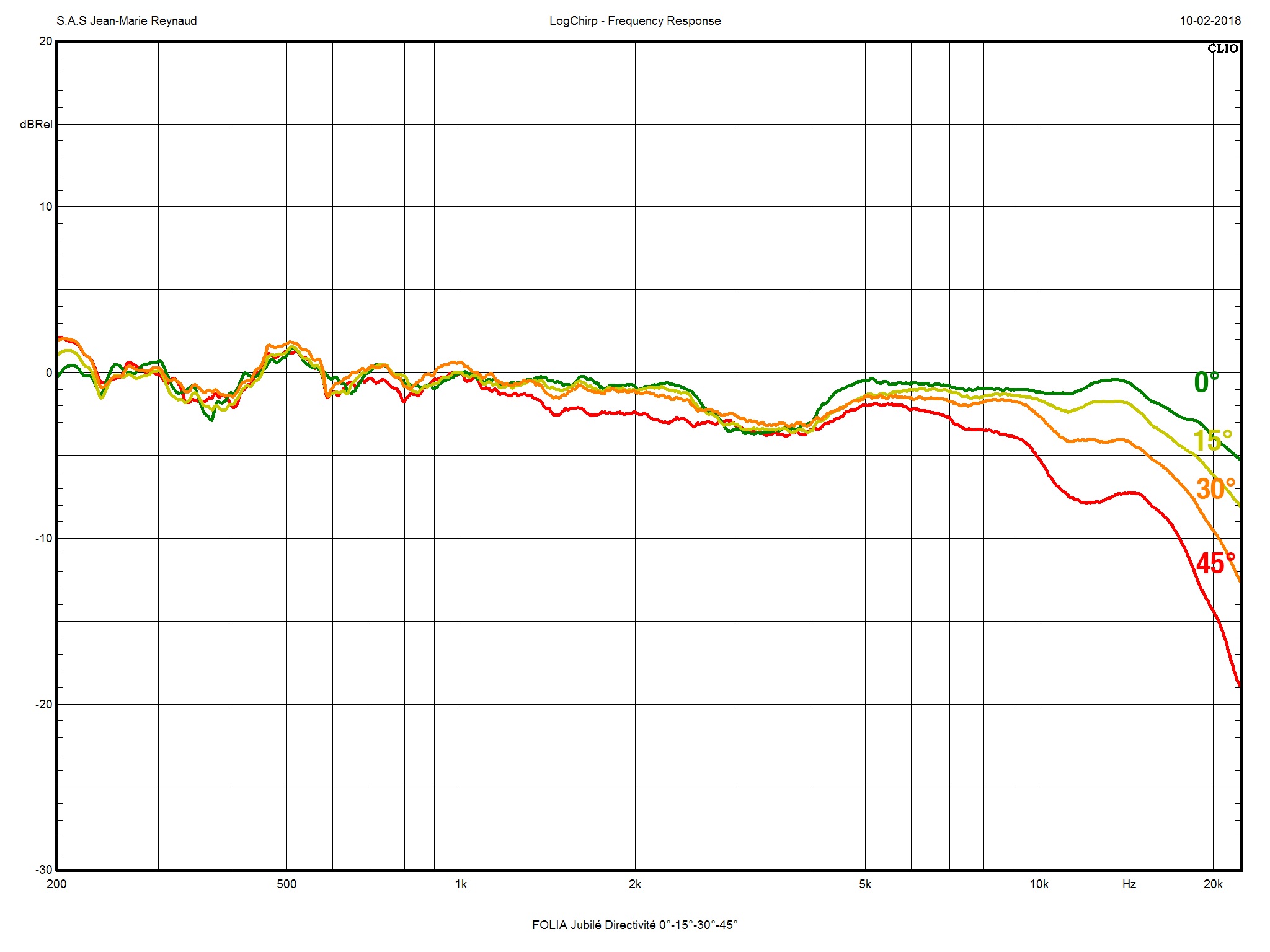

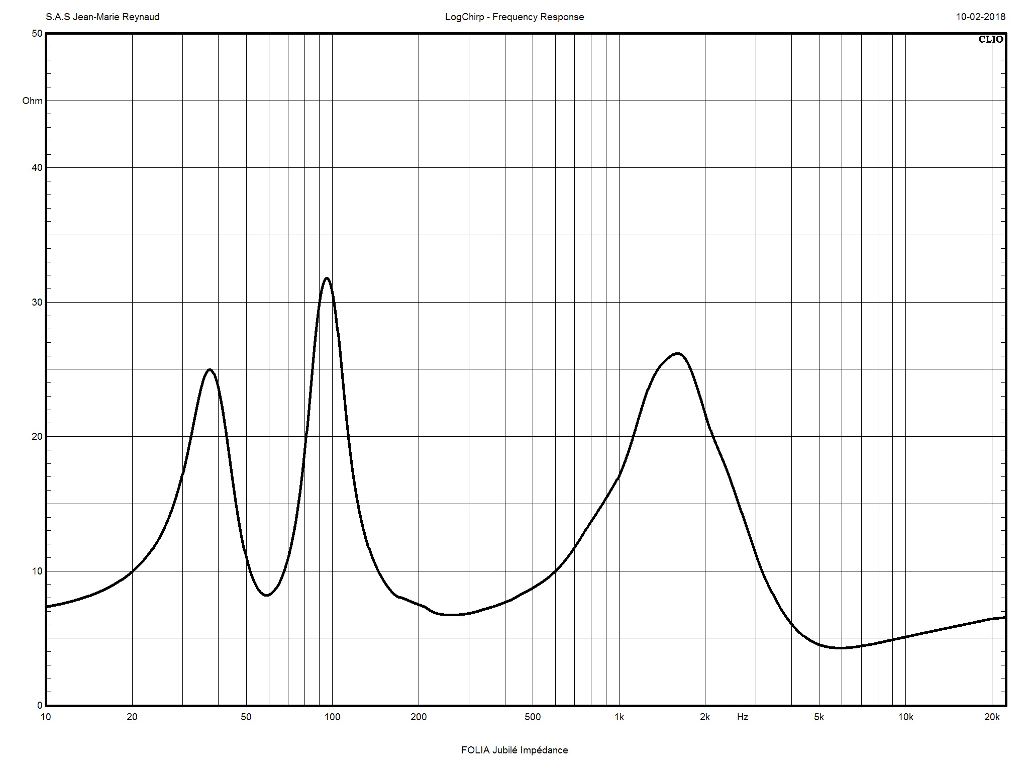

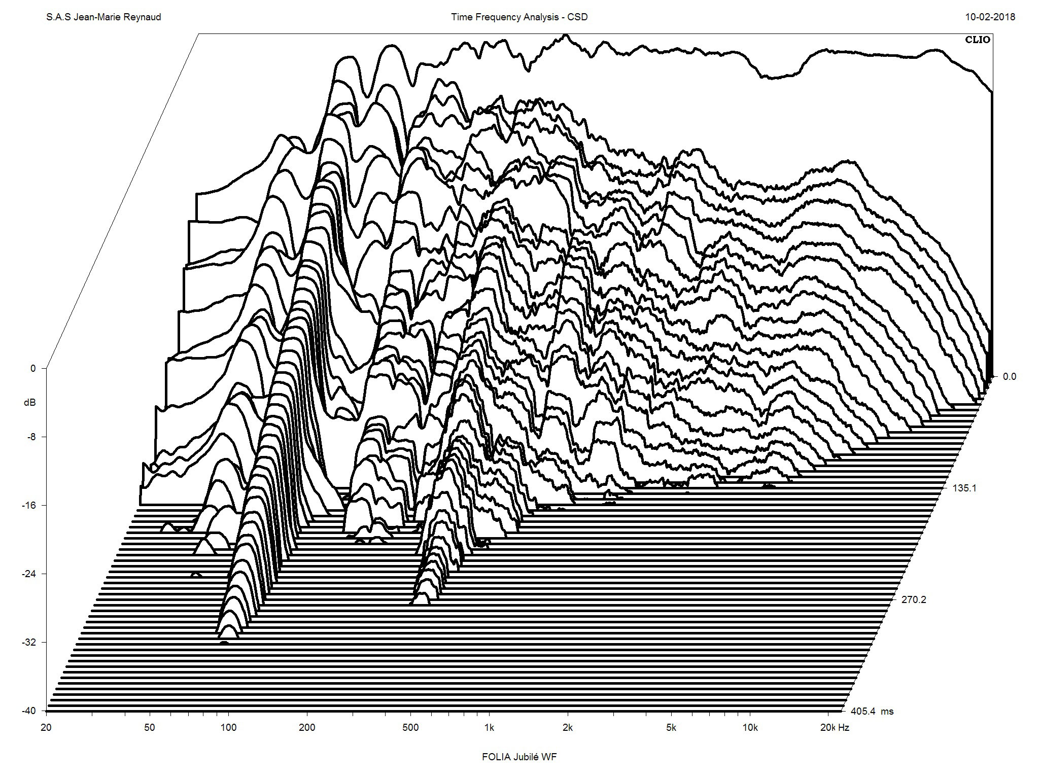

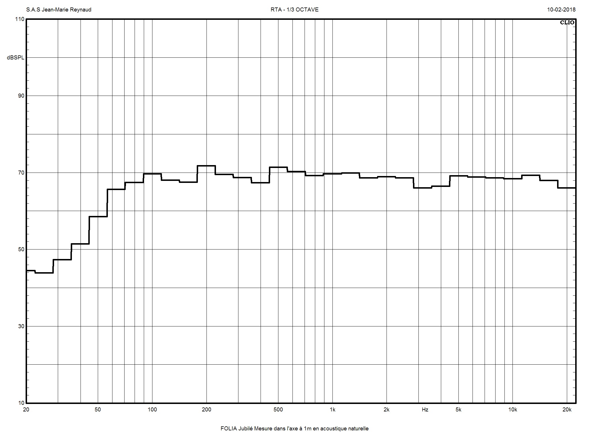

Photos et mesures oficielles du constructeur

Sur le morceau "Jlin" de Nyakinyua Rise, les Jean-Marie Reynaud proposent un bel étagement des diverses percussions, à la fois acoustiques et électroniques. Elles sont rapides, dynamiques, consistantes... l'image stéréophonique s'étale très bien en largeur, mais aussi en profondeur et avec du relief. Elle garde sa cohérence même lorsque l'on est en dehors de l'axe d'écoute ce qui est assez rare et une preuve d'une très bonne mise en phase.

  • Impédance nominale/mini : 6/4 Ω
