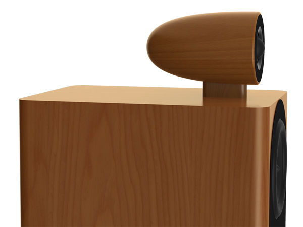

Pour cette enceinte, JMR a entièrement refondu les caractéristiques acoustiques et techniques du modèle Cantabile dans l’objectif d’obtenir un modèle de taille plutôt réduite pour des enceintes colonne, mais qui garde une scène sonore large et profonde ainsi qu’une très haute précision. On reconnaît cependant la silhouette propre à certains modèles JMR, avec une partie supérieure réduite, au profil usiné, qui surplombe l’ébénisterie principale.

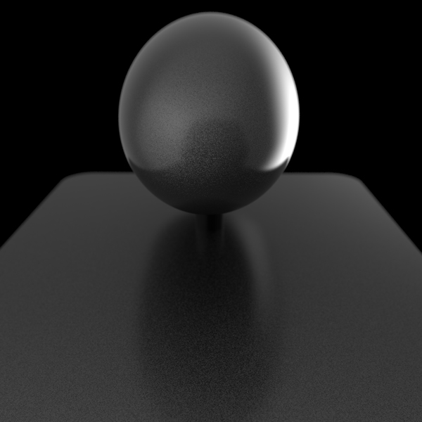

La charge de la partie supérieure a justement été revue, notamment au niveau de l’ogive pour optimiser la phase, et accueille un tweeter de nouvelle génération à dôme en soie imprégnée. Comme à l’accoutumée, le filtrage se fait avec le moins de composants possibles, afin de garder une enceinte facile à alimenter.

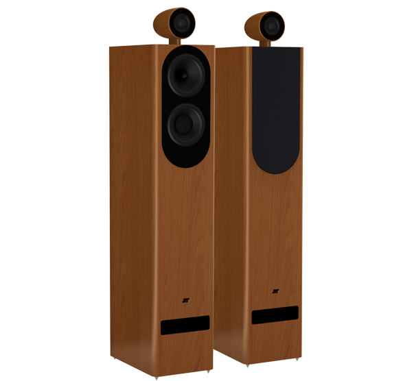

La charge principale est de type ligne triangulaire accordée et s’ouvre sur un évent frontal antibruit. Le tout est construit en MDF de 19 mm d’épaisseur et assemblé sous presse afin d’éviter au maximum les vibrations parasites, ce qui est complété par l’utilisation d’absorbants viscoélastiques au niveau des haut-parleurs. Aussi, les parois sont mises en tension par la fixation axiale des boomers afin d’optimiser leur réponse.
2,5 voies et de nouveaux haut-parleurs
Le boomer et le boomer/médium sont tous les deux de 13 cm, utilisant un saladier zamak, un spider plat et aéré, un double aimant ventilé et un cône hypergraphe carbone/kevlar non tissé. Pour le médium, on trouve une ogive anti tourbillonnaire avec une suspension à fort pouvoir de rappel et fort amortissement. La bobine mobile sur support kapton mesure 2,5 cm, et le moteur ainsi que le saldier sont mis sous tension mécaniquement via une tige filetée en inox fixée au fond de la charge et boulonnée au centre du noyau magnétique.

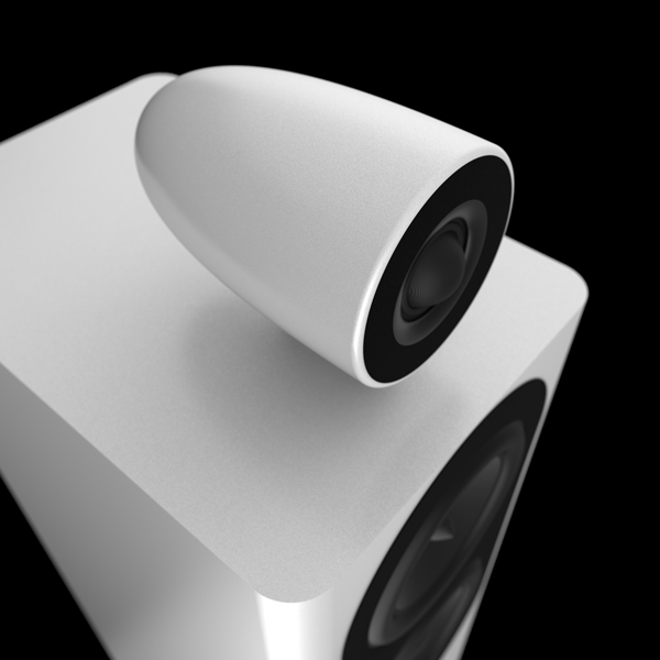

Le tweeter à dôme de 28 mm en soie imprégnée est doté d’un aimant néodyme avec entrefer non ferrofluidé. Sa chambre arrière accordée assure une fréquence de résonance basse, à 700 Hz. Le tweeter est également doté à l’avant d’une amorce de pavillon en aluminium usiné dans la masse. Le tout pour réduire au mieux la directivité ainsi que la distorsion. La tête en hêtre massif tourné dans laquelle se loge le tweeter est dotée d’une entretoise et fixée de manière optimisée en trois points la l’ébénisterie principale.

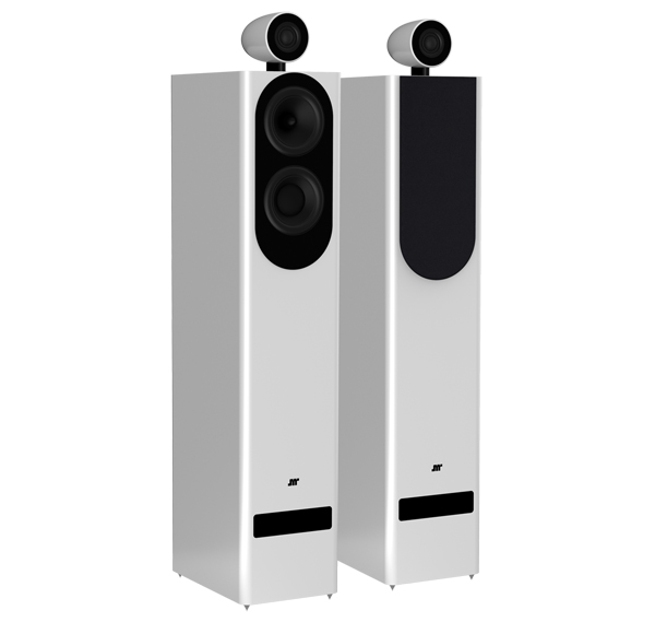

Côté finition, on retrouvera les finitions de la marque Jean-Marie Reynaud disponibles pour ce type d’enceinte colonne. Un choix enrichi d’une nouvelle couleur blanc perle, aux reflets argent nacrés, qui sera également rendue disponible pour les autres modèles de la gamme. L’enceinte sortira le 15 octobre après une première présentation publique au Festival Son & Image de Paris (voir article ON Mag). Les JMR Cantabile Jubile seront proposées à 3 950 € la paire en finition bois et 4 250 € la paire en finition laquée.
