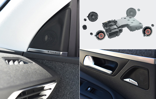

Des tweeters TNF à dôme inversé en aluminium
Les quatre tweeters du système HiFi embarqué sur la 3008 sont situés sur les portières arrière, ainsi qu’à l’avant en gousset de rétroviseur – là où jadis se trouvait la molette pour régler la position du miroir. Ces tweeters TNF comportent des dômes inversés aluminium, une technologie développée depuis très longtemps par Focal, afin d’obtenir une légèreté optimisée et aussi la meilleure dispersion et le meilleur détail dans le haut du spectre. Ces tweeters sont également dotés d’une suspension Poron, issue des enceintes Utopia, soit les plus haut de gamme de Focal. Cette suspension a pour but de réduire à la fois la directivité et la distorsion.
Focal Peugeoat tweeter 2
Un gos subwoofer dans le châssis et un puissant amplificateur
Le haut-parleur d’infra-grave Power Flower est placé dans le châssis de la voiture. Il mesure 20 cm et comporte une triple bobine afin d’assurer plus de dynamique. L’amplificateur de 515 W prend en charge les douze voies du système et travaille alternativement en classe A/B ou en classe D afin de fournir l’énergie nécessaire de façon optimisée.
