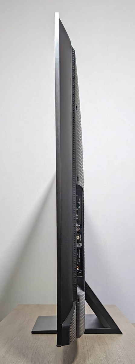

Les bordures noires autour de l’image mesurent à peine 5 mm auxquels il faut ajouter 2 mm pour le cadre. Le téléviseur en version 55 pouces mesure 7 cm d’épaisseur à sa base et l’écran est surélevé d’autant, ce qui permet de placer une barre de son devant sans gêner le récepteur infrarouge de la télécommande qui se trouve au centre. Le bandeau inférieur accueille également le commutateur pour couper ou activer le microphone permettant le contrôle vocal. L’écran est maintenu par un pied central large de 29,5 cm pour 30 cm de profondeur, permettant ainsi d’installer le téléviseur sur un meuble relativement petit. Aucune possibilité de pivotement n’est prévue par le fabricant.

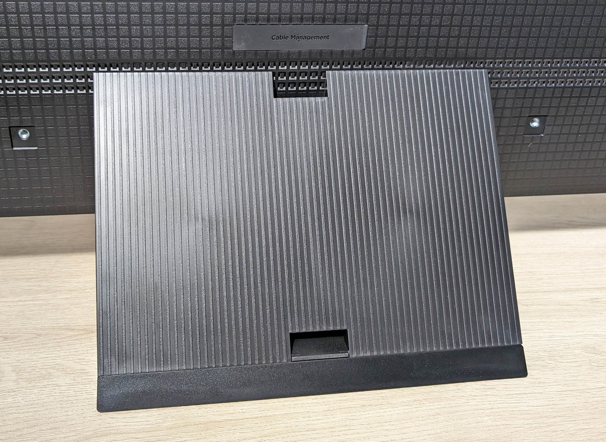

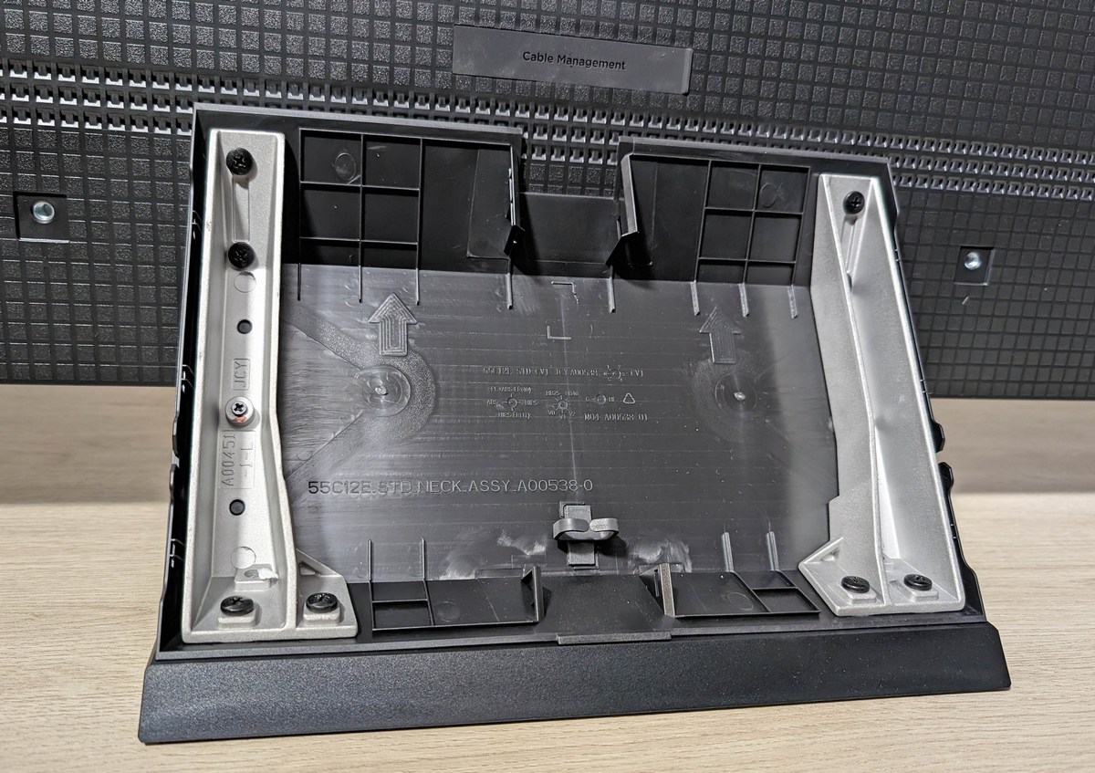

À l’arrière, le pied reprend le principe des précédentes séries. Il est donc évidé afin d'accueillir les câbles, servant ainsi de guide-fils pour organiser leur fuite vers l’arrière du meuble. Notez qu’une petite sangle en caoutchouc souple permet de concentrer les fils, au centre. C’est bien pensé. Une plaque en plastique qui reprend la texture du dos du téléviseur vient refermer le creux du pied pour proposer une excellente finition. En revanche, il n’y a pas de cache en plastique pour protéger les connectiques de la poussière.

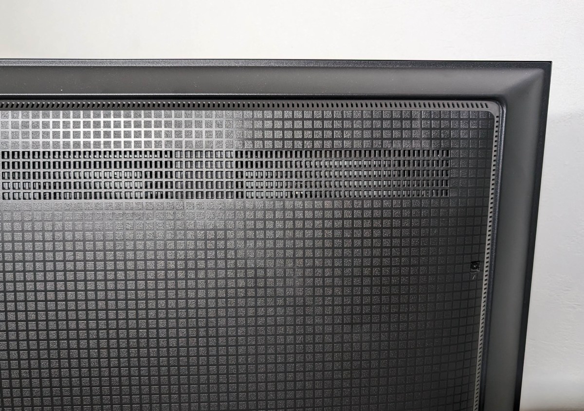

Au dos, aucun système acoustique pour les basses fréquences n’est présent, contrairement à ce que l'on trouve sur les modèles TCL C845. Il est possible d’accrocher le TCL 55C805 au mur, via un support VESA 400x300.

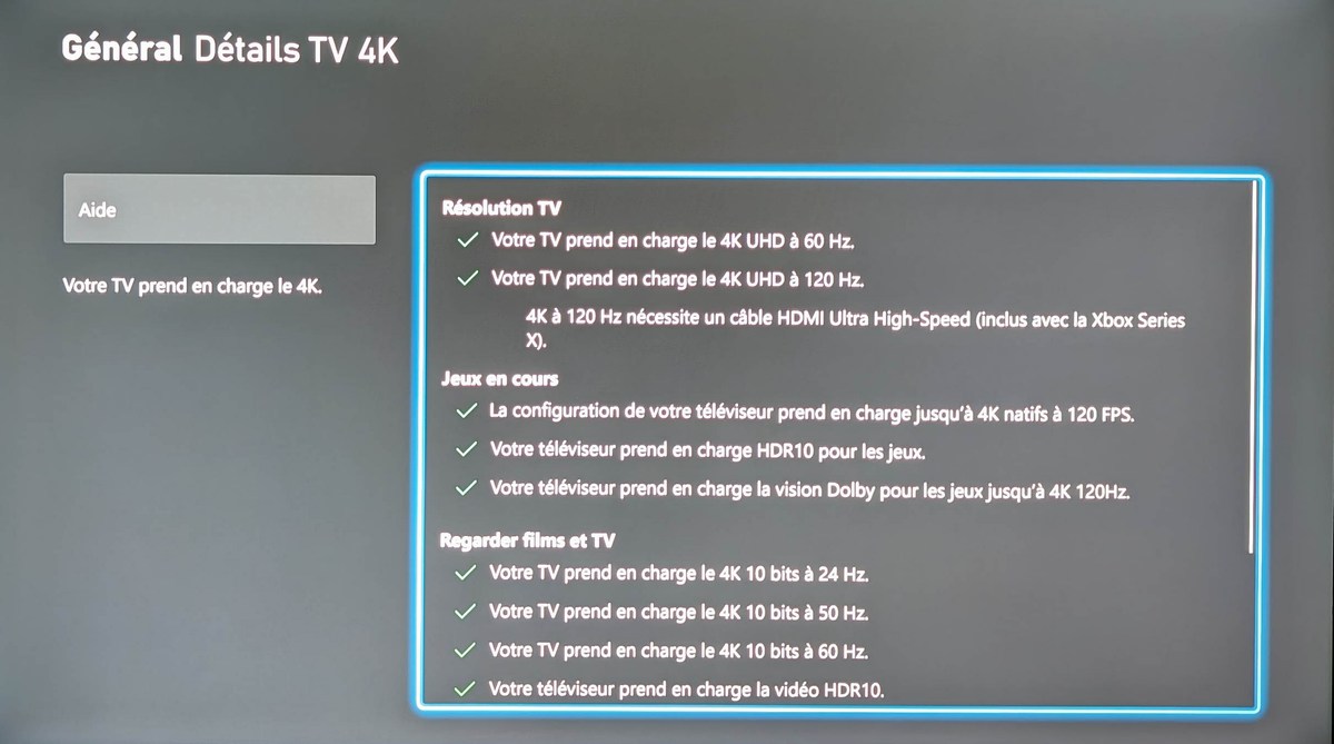

Les connectiques sont concentrées sur la partie gauche de l’appareil lorsqu’on le regarde de dos. Elles sont identiques à celles de la génération précédente. On a donc droit à quatre entrées HDMI dont deux sont à la norme 2.1. Comme sur la série C845, l’une d’entre elles supporte les signaux Ultra HD jusqu’à 144 Hz et l’autre peut monter jusqu’à 120 Hz. Une troisième prise HDMI, compatible eARC, permet de renvoyer l’audio vers une barre de son ou un amplificateur Home Cinéma. Notez la présence d’une prise casque, d’un port USB 3.0 ainsi que d’une entrée audio-vidéo analogique. Pour le reste de la connectivité, le téléviseur est compatible WiFi 6 pour profiter de très hauts débits réseau sans fil. Il est aussi Bluetooth. Le TCL 55C805 supporte les technologies Chromecast et AirPlay 2. En plus de celui intégré au téléviseur, un microphone est présent sur la télécommande pour les commandes vocales.
TCL 55C805 details on 010

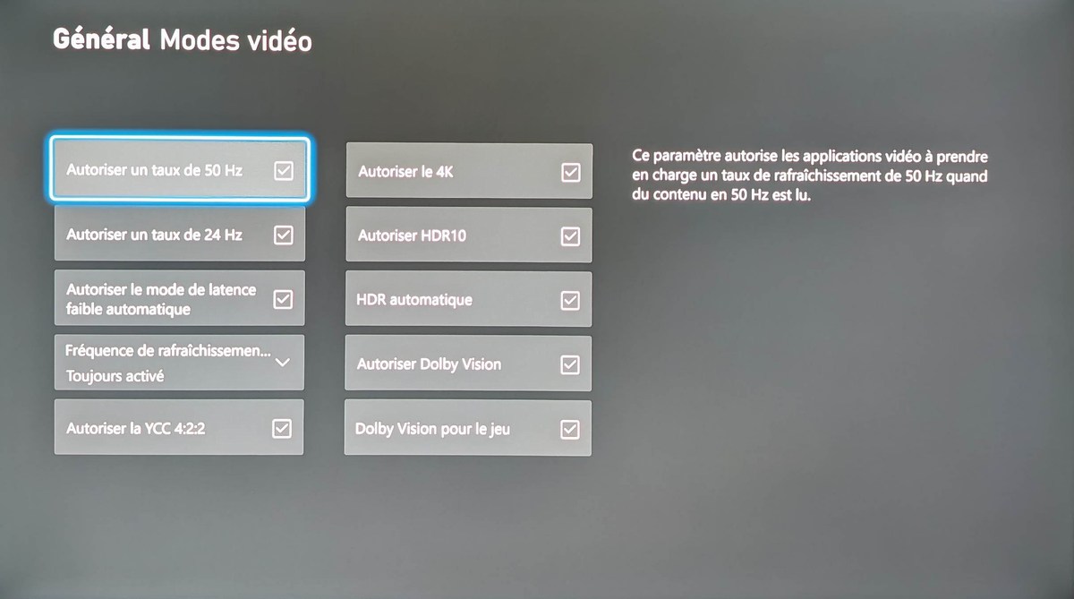

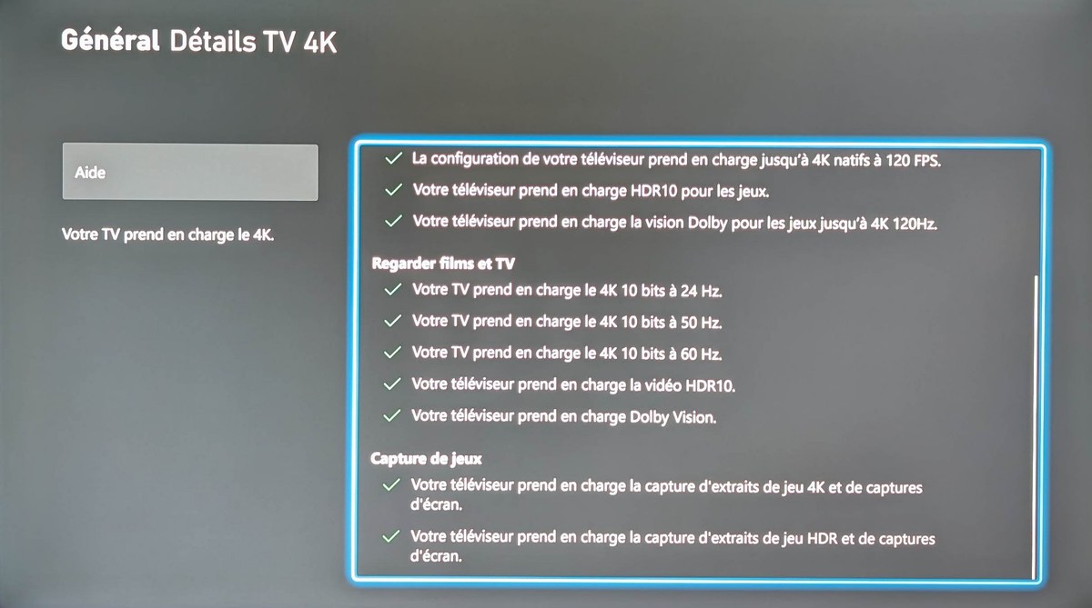

Comme les modèles des générations précédentes de TCL et de plus en plus de marques, ce téléviseur supporte la fréquence de rafraîchissement à 144 Hz, ce qui en fait un très bon compagnon pour le jeu vidéo. Autre caractéristique importante pour les joueurs, concernant le temps de retard à l’affichage qui doit être aussi faible que possible : nous avons mesuré un input lag de 13,2 ms (similaire à celui de la série C845 : 13,1 ms), ce qui correspond à moins d’une image de retard entre le moment où le joueur appuie sur le bouton de la manette et où l’action se déroule à l’écran. C’est donc tout à fait satisfaisant, même pour les joueurs très exigeants. Pour ne rien gâcher, en mode Jeu, la fidélité des couleurs est excellente puisque nous avons relevé un Delta E moyen de seulement 1,14, soit une valeur nettement inférieure au seuil de 3, en dessous duquel l’œil humain n’arrive théoriquement plus à faire la différence entre la couleur demandée et celle affichée à l’écran.
Avec la compatibilité VRR (désactivée par défaut), ALLM et le support du Dolby Vision, tout se présente sous les meilleurs auspices pour le gaming, d’autant que pour le Dolby Vision, on peut monter jusqu’à 120 Hz. Notez qu’il est aussi possible d’activer la fonction Dual Line Gate à 240 Hz (TCL DLG) déjà disponible sur la série C845. Celle-ci crée des images supplémentaires pour donner l’impression d’une meilleure fréquence de rafraîchissement à 240 images par seconde, mais avec une définition maximale Full HD. Enfin, dans l'interface à l'écran, on peut compter sur la présence d’une barre de jeu. Son design a été légèrement retravaillé, permettant d’afficher des informations sur le signal vidéo reçu et de modifier certains réglages ou d’obtenir une aide à la visée, si le besoin se fait sentir.

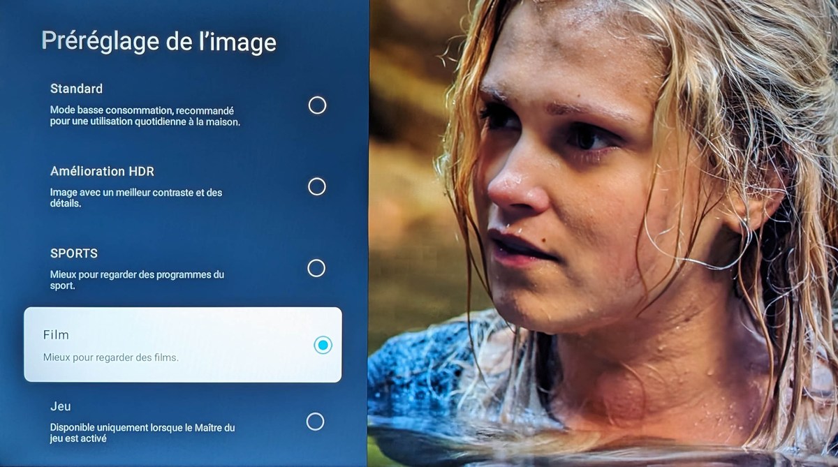

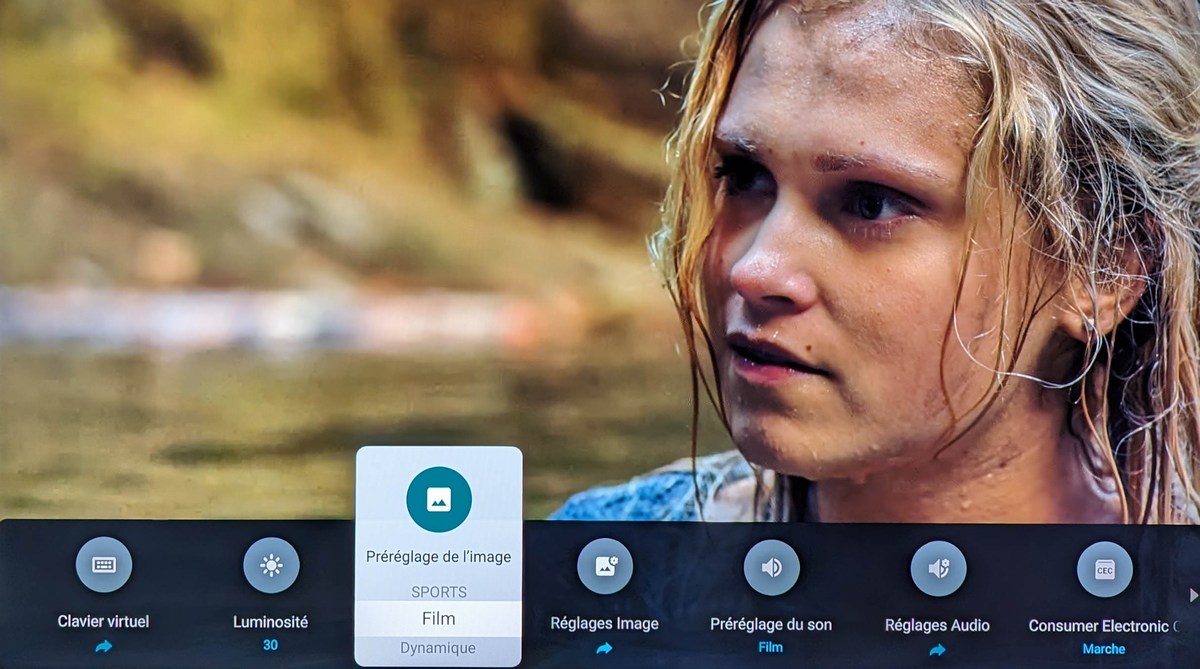

En pressant le bouton Paramètres de la télécommande, on affiche un premier niveau de menu qui permet d’accéder rapidement aux modes d’image, par exemple. C’est pratique et nous aurions bien aimé avoir la même option pour le son (disponible sur les modèles de Sony, par exemple, aussi animés par Google TV). Sinon, on peut aussi utiliser le bouton de la télécommande comportant trois traits pour afficher un menu sous la forme d’un bandeau afin de modifier rapidement certains paramètres sans devoir plonger dans les menus avancés. Les rubriques de configuration sont complètes et permettent de régler le téléviseur de manière précise. Le mode Sport est toujours disponible dans le menu Système ainsi que le mode Maître du jeu (qui sert à activer les fonctions gaming). Toutefois, notez que pour ce dernier, il est possible de régler une fonction qui détecte automatiquement le signal d’une console ou d’un PC, depuis une entrée HDMI, pour basculer vers le mode Maître du jeu.

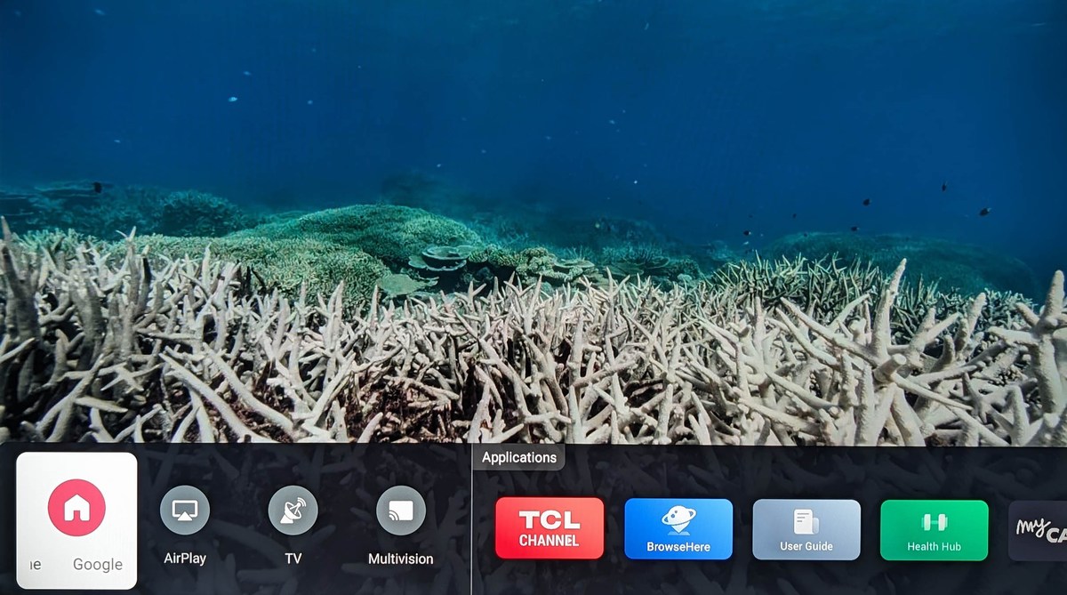

En outre, il est également possible d’ouvrir un menu, sous la forme d’un bandeau en bas de l’écran, qui présente les fonctions Accueil Google TV, AirPlay, TV ou Multivision ainsi que quelques applications.

En mode natif, nous avons relevé un taux de contraste de 3073:1, ce qui est assez élevé, mais moins que sur la série C845 (6898:1). On a droit aux modes d’image : Dynamique, Standard, Amélioration HDR, Sport et Film. C’est, comme souvent, le mode Film qui permet d’obtenir les meilleurs résultats. Toutefois, les images paraissent tirer un peu trop vers le bleu avec les réglages par défaut. Pour la partie HDR, notez la possibilité d’activer le mode IMAX. En parallèle, le téléviseur supporte toutes les technologies, dont le HLG, le HDR10, le HDR10+ et le Dolby Vision IQ (avec capteur de luminosité). Il supporte aussi le mode Dolby Vision IQ Precision Detail, comme les TV OLED LG et Panasonic Z95A. Cette technologie offre une optimisation accrue du rendu dans les zones claires et sombres sans boucher les détails.

C’est le mode Film qui nous a permis de réaliser les meilleures mesures sur ce téléviseur avec des contenus SDR. En effet, dans ces conditions, nous avons mesuré un Delta E moyen de 2,64, soit un résultat qui est juste en dessous du seuil de 3, signifiant que l’on peut considérer la colorimétrie comme fidèle. Les plus exigeants peuvent toutefois obtenir mieux en réglant certains paramètres. La température des couleurs moyenne a été relevée à 6180 K, soit un rendu un peu plus chaud qu’attendu avec les trois couleurs qui se tiennent bien, sans dérive excessive. Le gamma moyen a été mesuré à 2,5 (pour une valeur cible de 2,4) avec une certaine régularité sur l’ensemble de l’échelle de gris, les images étant légèrement plus sombres qu’elles ne devraient l’être.
