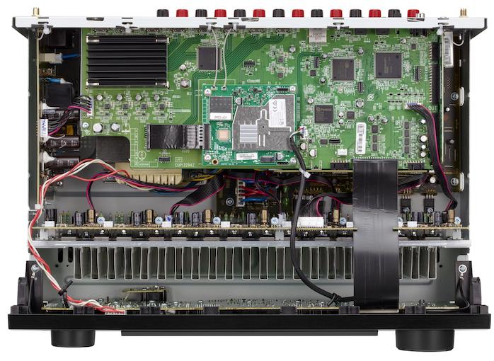

La construction de l'appareil n'est pas d'un grand luxe. Sa façade en plastique façon aluminium brossé dénote la recherche d'économie. Les circuits internes sont traditionnels, mais l'essentiel est bien là. L'alimentation est sérieuse. L'organisation interne est propre, logique, correctement aérée. L'implantation des composants est de qualité industrielle. Les étages de puissance sont montés sur un radiateur de dissipation thermique à ailettes qui occupe toute la largeur du châssis. Ils sont en composants discrets, (à partir de transistors de type Darlington) en configuration simple push-pull, polarisés en classe A/B.
