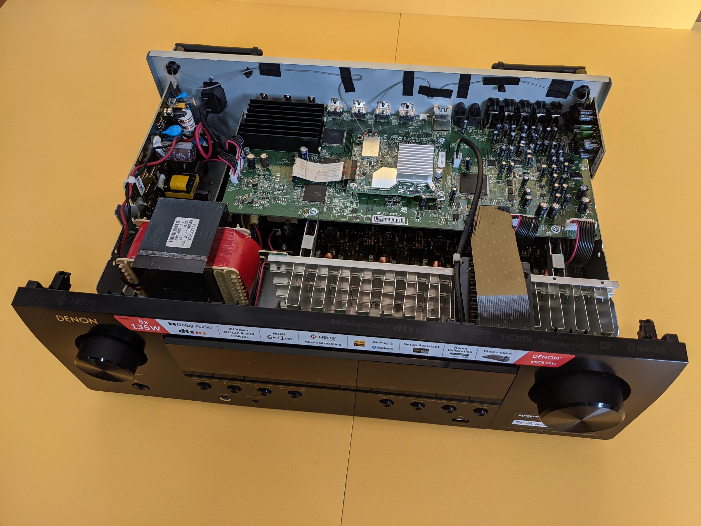

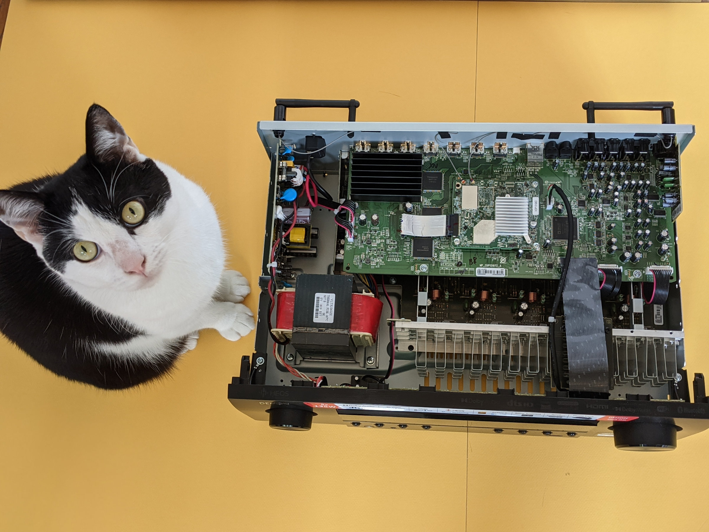

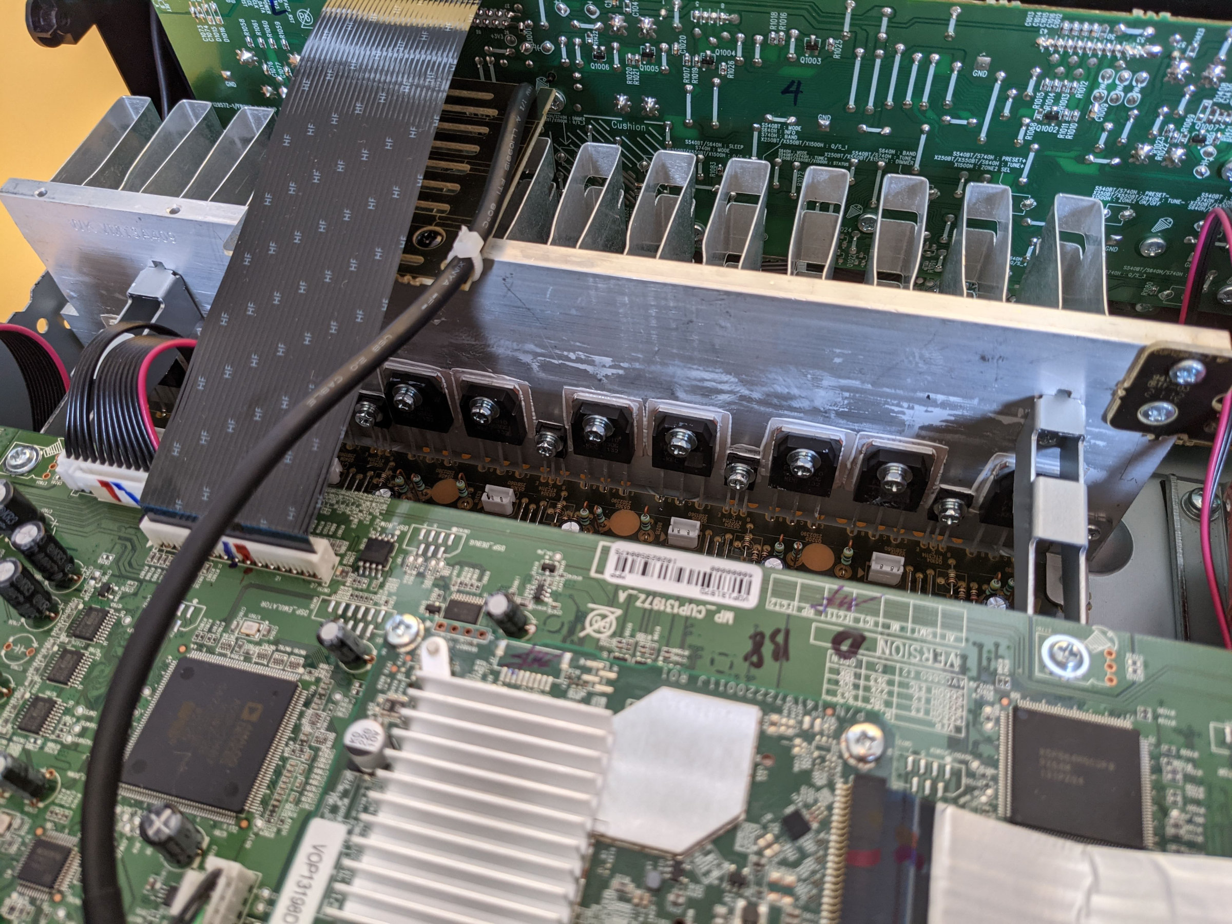

Le nouveau Denon AVC-S660H s'inscrit dans cette philosophie visant à faire simple, abordable et performant. Il est doté de 5 canaux d'amplification capables de délivrer chacun jusqu'à 135 watts en crête sous 6 ohms et 75 watts en régime continu sous 8 ohms (deux canaux en service). Ces 5 canaux sont identiques. Ils fonctionnent en analogique à partir de transistors de puissance configurés en classe A/B en simple push-pull (2SB2630 et 2SD1630). L'ensemble est monté dans un châssis avec façade en plastique et capot en tôles relativement fines, mais de rigidité correcte. L'intérieur est bien organisé et rangé, faisant appel à de nombreux composants discrets. Les transistors sont vissés sur un large radiateur de refroidissement à ailettes en tôle. L'alimentation emploie un sérieux petit transformateur en C (7 x 9 x 9,5 cm). Le traitement des signaux audionumériques est soigné, utilisant un processeur Analog Devices Sharc 32 bits (ADSP-21487) ainsi que des convertisseurs Texas Instruments compatibles 32 bits/384 kHz (4x Burr-Brown PCM5102/5100 en sortie, PCM9211 et 1803 en entrée), sans oublier une carte réseau Arcadyan AIOS 5.0.

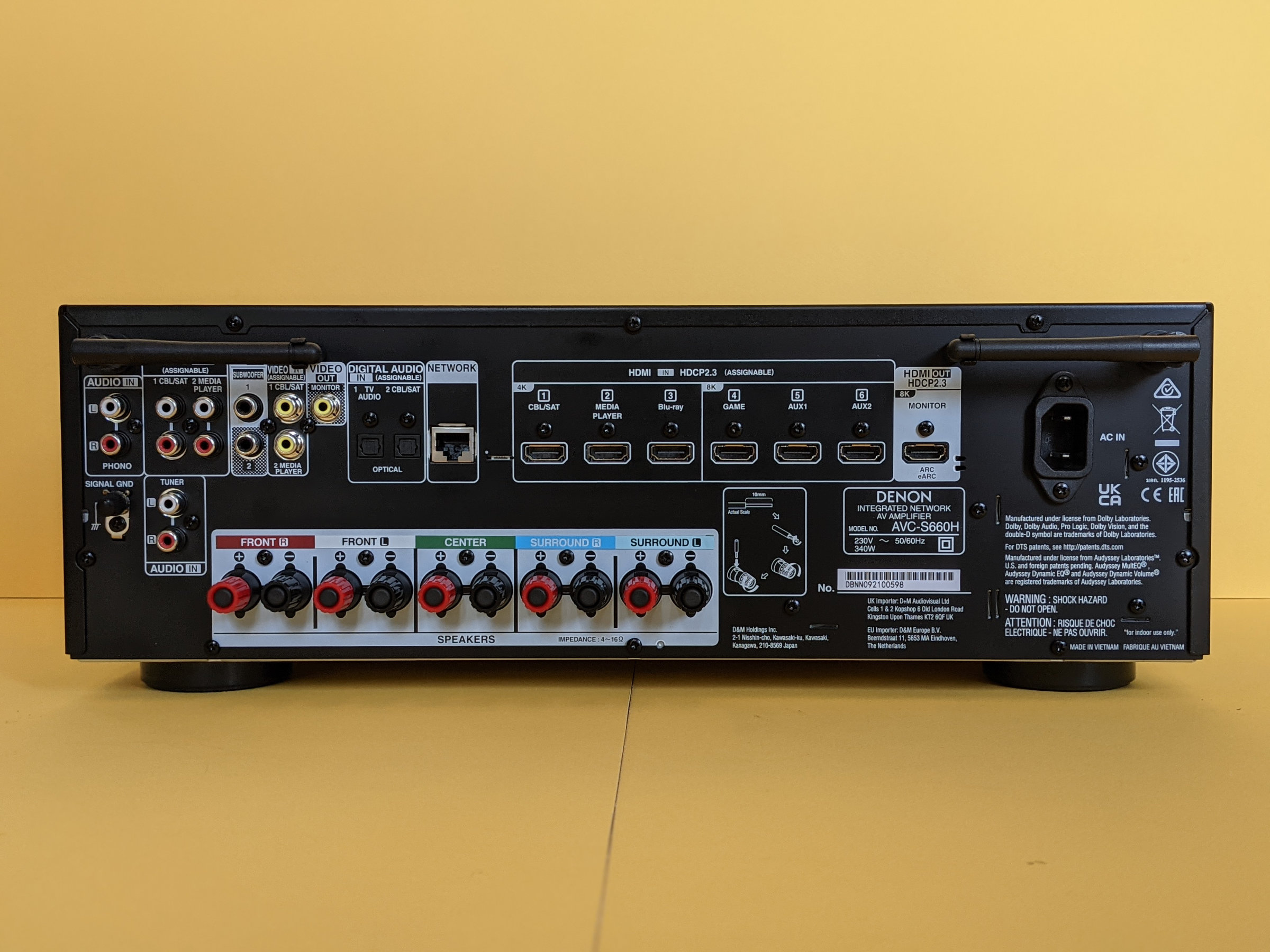

Les entrées et sortie HDMI du Denon AVC-S660H sont compatibles 8K et pour les amateurs de jeux vidéo, elles acceptent les signaux 4K en 120 Hz avec VRR, QFT et ALLM. L'appareil n'oublie pas non plus les audiophiles adeptes de vinyles puisqu'il possède une entrée Phono MM. Il est également ultra connecté. On peut le piloter à la voix depuis un appareil Alexa ou Google Assistant. On peut lui faire jouer de la musique en utilisant les protocoles AirPlay, Roon ou Spotify Connect. Son lecteur réseau intégré Heos, propre aux marques du groupe Sound United (Denon, Marantz, Polk Audio…) donne en outre un accès direct aux webradios, ainsi qu'à Amazon Music, Deezer, Tidal, Napster et Soundcloud.

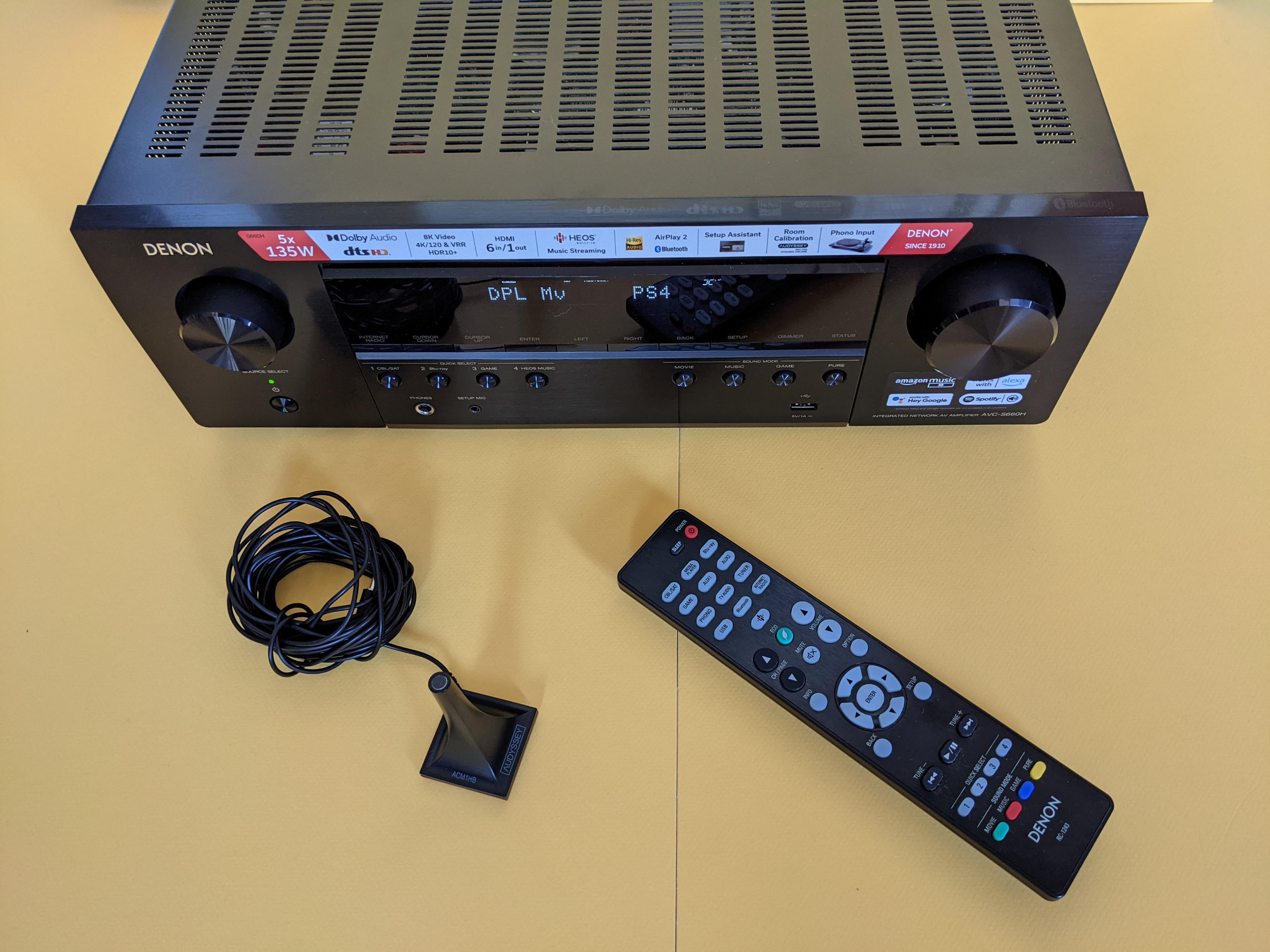

Lors de sa mise en place, le Denon AVC-S660H vous accompagne pas-à-pas. Commencez par raccorder sa sortie HDMI à votre téléviseur (ou votre vidéoprojecteur) et suivez le guide à l'écran. Ses graphismes sont à l'ancienne, dignes d'une Nintendo Game Watch ou Game Boy des années 1980, mais il est clair et très didactique. Il demande de quelles enceintes on dispose, explique comment les placer et les brancher. Il propose ensuite de lancer la procédure de calibrage automatique Audissey MultEQ. Pour cela, on se sert du microphone livré avec l'appareil en le montant sur son trépied en carton pliable et réglable en hauteur. Le système demande de le placer au niveau du point d'écoute principal et en 5 autres points autour. Puis vient la connexion au réseau WiFi et le paramétrage des entrées vidéo pour lesquelles on peut choisir l'audio par les prises numériques optiques ou HDMI. La procédure se déroule sans heurt et nécessite environ un quart d'heure ; le calibrage Audissey est efficace. Il n'y a plus à s'en soucier et on peut profiter.

- Connectique (entrées/sorties) : Bluetooth, WiFi, Ethernet, USB, HDMI (6/1), vidéo composite (2/1), audionumérique optique (2/0), Ligne (2/0), Phono MM, subwoofer (0/2), haut-parleurs (0/5), casque (0/1)
