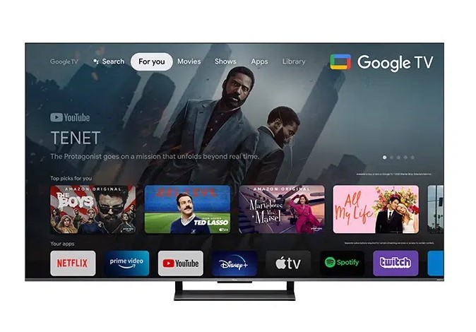

Google TV à bord avec quelques effets de personnalisation signés TCL
Comme les autres séries de TV TCL 2022, c’est le système Google TV qui est à la manœuvre sur le 55C735 pour afficher des suggestions de programmes selon les contenus que vous regardez. Une ligne dans l’interface présente les applications des plateformes directement accessibles et dans un ordre personnalisable. Les menus sont complets et permettent de régler le téléviseur de manière tout aussi précise que les séries plus haut de gamme. Là encore, nous avons été étonnés de trouver la fonction VRR dans le menu Canaux et Entrées. Le mode Sport est disponible dans le menu Système, de même que le mode Maître du jeu (qui permet d’activer les fonctions gaming) ce qui n’est, à notre sens, pas l’emplacement adéquat.

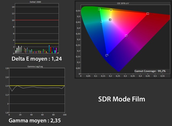

TCL 55C735 : les mesures d’ON-mag
C’est encore avec le mode Film que nous avons pu réaliser nos meilleures mesures pour ce téléviseur pour des contenus SDR. En effet, dans ces conditions, nous avons mesuré un Delta E moyen de 1,24 soit un résultat qui est nettement en dessous du seuil de 3, signifiant que l’on peut considérer la colorimétrie comme fidèle. La température des couleurs moyenne a été relevée à 6728 K, soit un rendu légèrement plus froid qu’attendu étant donné que la valeur cible est de 6500 K. Le gamma moyen a été mesuré à 2,35 pour une valeur cible de 2,4 en conditions de visionnage sombre. La courbe est très stable sur l’échelle de valeurs de gris avec une tendance à proposer des images un tout petit peu plus lumineuses qu’elles ne devraient l’être.
