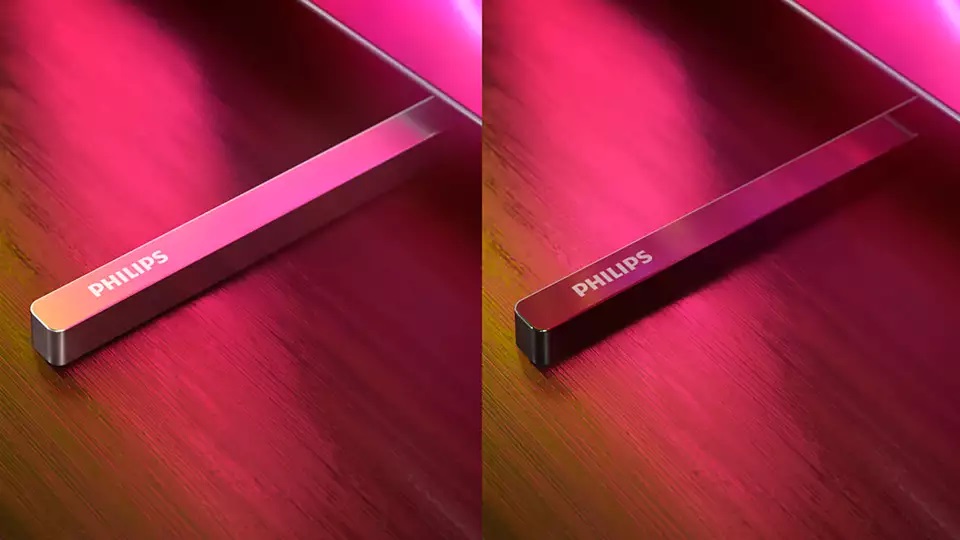

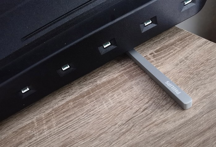

Le design du téléviseur Philips 55OLED806 est sobre et classe à la fois. Le châssis est en aluminium et il repose sur ses deux pieds fins mais suffisants pour maintenir la TV parfaitement stable. Comptez une profondeur de 28 cm et un écart de 79 cm entre les deux supports. Toutefois, il faut reconnaître que les pieds ne surélèvent l’écran que de 2 cm à peine. Le placement d’une barre de son devant est donc délicat. Rappelons que le téléviseur dispose également du système Ambilight 4 côtés et ainsi posé sur un meuble, on ne profite pas de la lumière en bas. Tout cela nous fait dire que ce modèle est plutôt fait pour être accroché au mur.

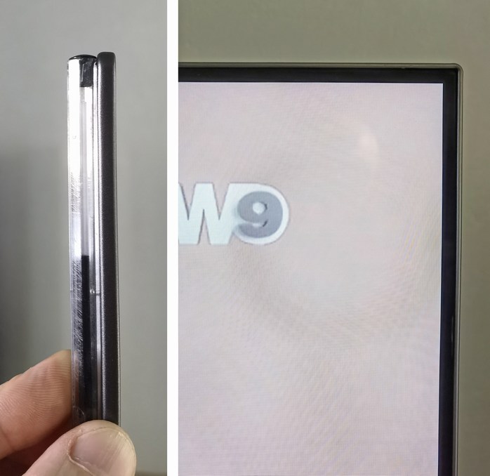

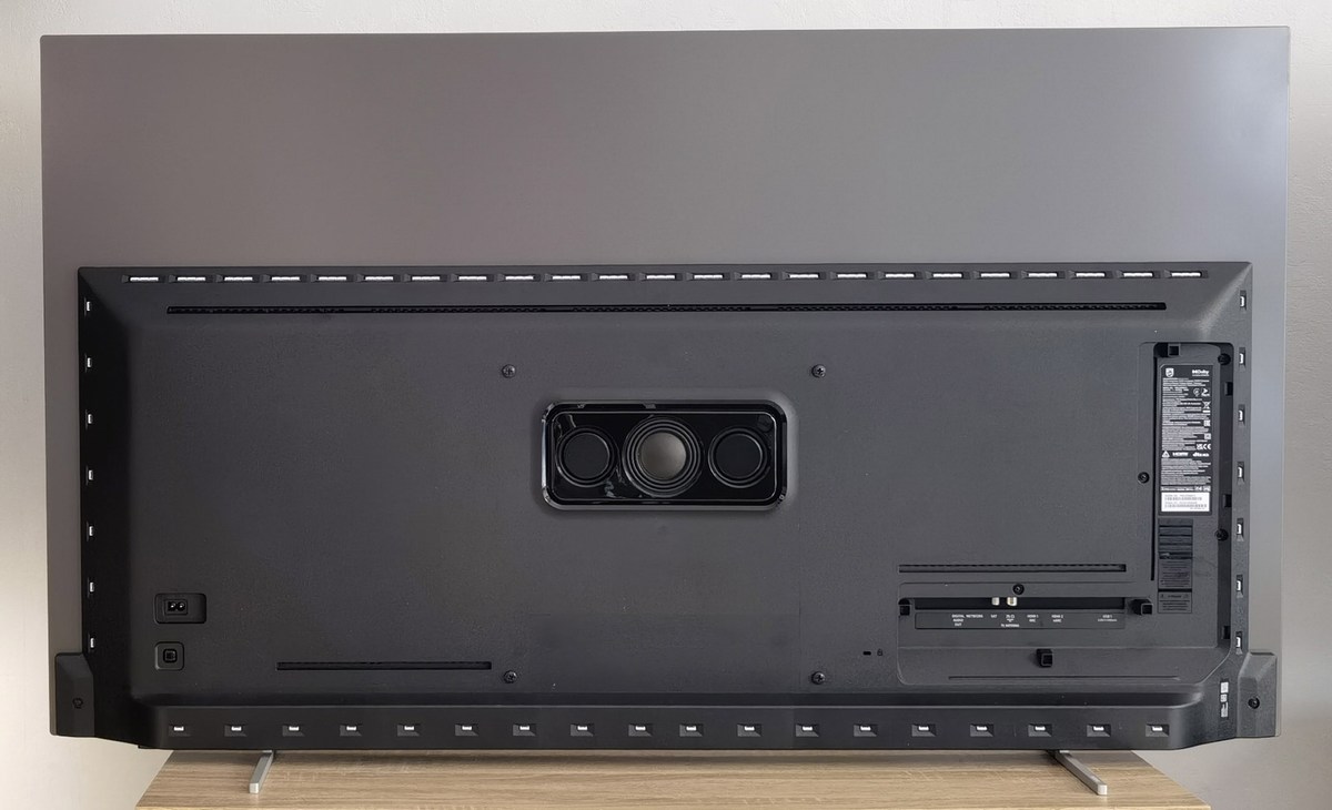

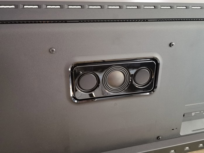

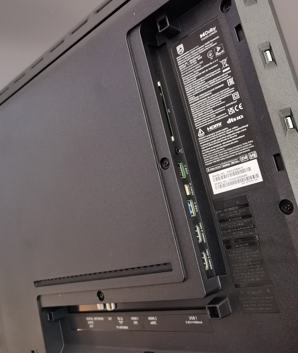

La partie la plus fine du téléviseur mesure 4 mm, en haut. Il n’y a pas de guide-fil à l’arrière, mais si on le pose sur un meuble, on ne voit presque pas les câbles étant donné que l’écran est à peine surélevé. Au dos, on remarque la présence de deux haut-parleurs de part et d’autre d’un woofer.
Philips 55OLED806 details on 0003

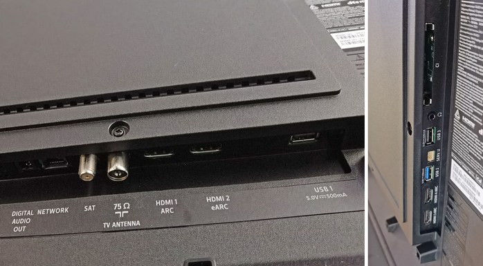

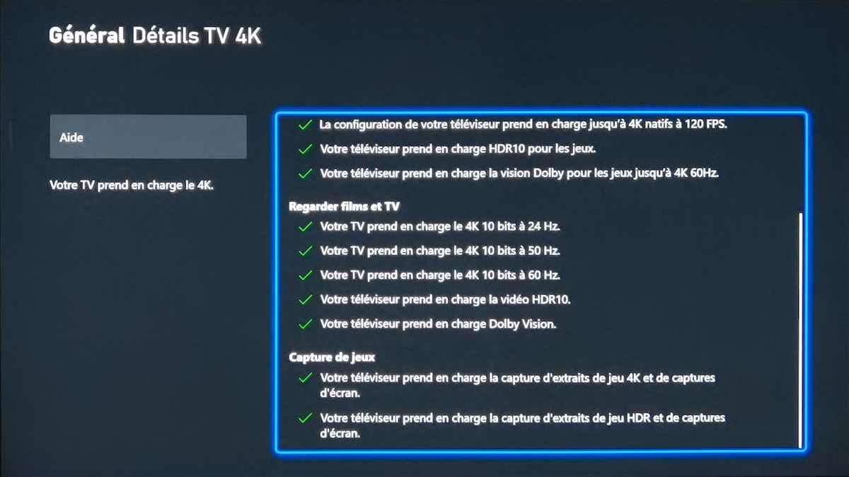

Toutes les connectiques sont réparties en deux pôles comme c’est souvent le cas ; deux entrées HDMI 2.1 et deux HDMI 2.0 sont présentes. Notez qu’une seule prise HDMI 2.1 est compatible eARC, ce qui peut bloquer la connexion avec une deuxième console de dernière génération si on a une barre de son. Le téléviseur accepte les technologies ALLM, VRR et AMD Freesync Premium. Philips travaille actuellement sur la compatibilité avec G-Sync des cartes vidéo Nvidia. La TV accepte aussi les signaux Ultra HD à 120 images par seconde ainsi que le Dolby Vision, mais limité à 60 images par seconde en Ultra HD pour ce dernier. Pour le reste, il est équipé des connectiques classiques ainsi que du Bluetooth et du WiFi.

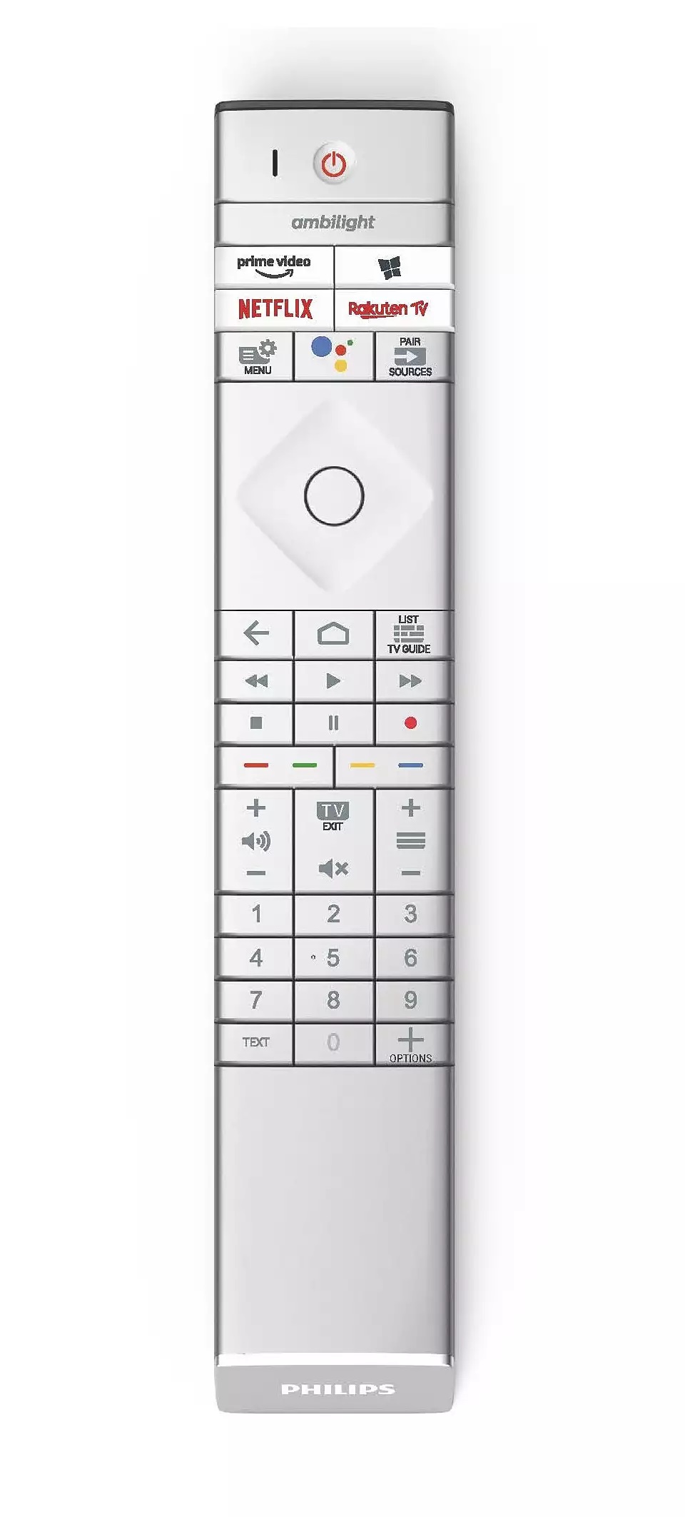

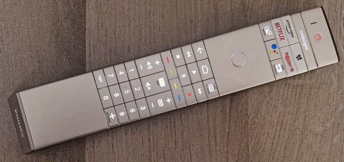

Le téléviseur est livré avec une télécommande profitant d’un rétroéclairage qui s’active après avoir pressé une touche. La prise en main est agréable bien que les boutons soient un peu trop proches les uns des autres. La télécommande est Bluetooth et intègre un microphone pour dicter les commandes vocales.

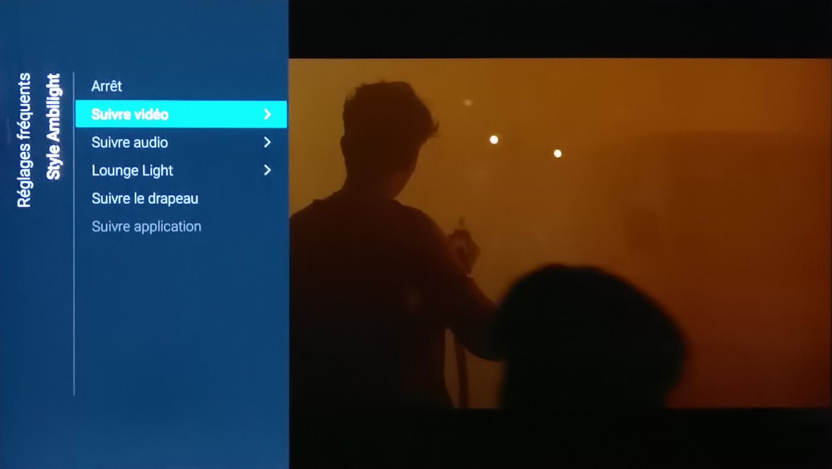

Ambilight, toujours mon amour

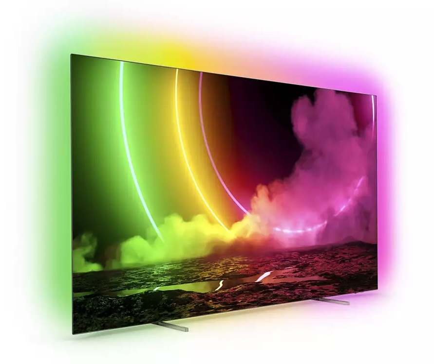

Comme évoqué en introduction, ce téléviseur profite du système exclusif à Philips, l’Ambilight, ici sur les 4 côtés. Toutefois, pour en profiter réellement, nous conseillons d’installer la TV accrochée à un mur. L'éclairage Ambilight peut suivre les images, accompagner l’audio en temps réel ou rester fixe pour prendre les couleurs du drapeau d’un pays par exemple. Le système est extrêmement performant, offrant une ambiance réellement immersive. Pour aller plus loin, celui-ci peut se synchroniser avec d’autres équipements d'éclairage Philips Hue disponibles.

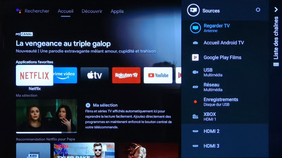

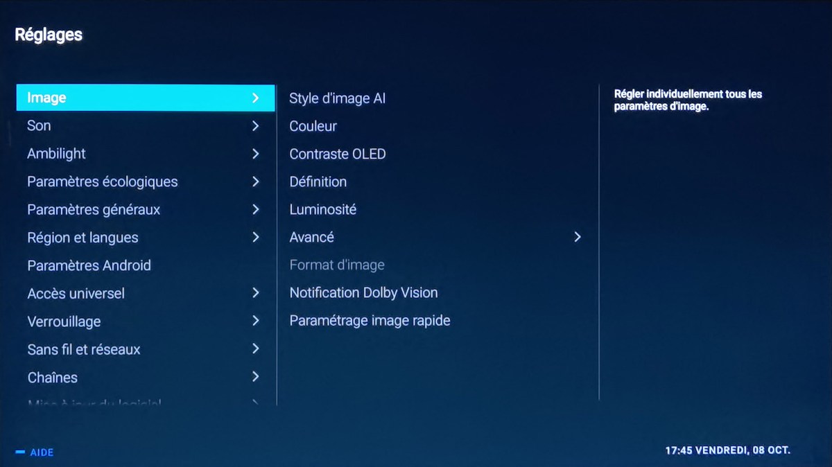

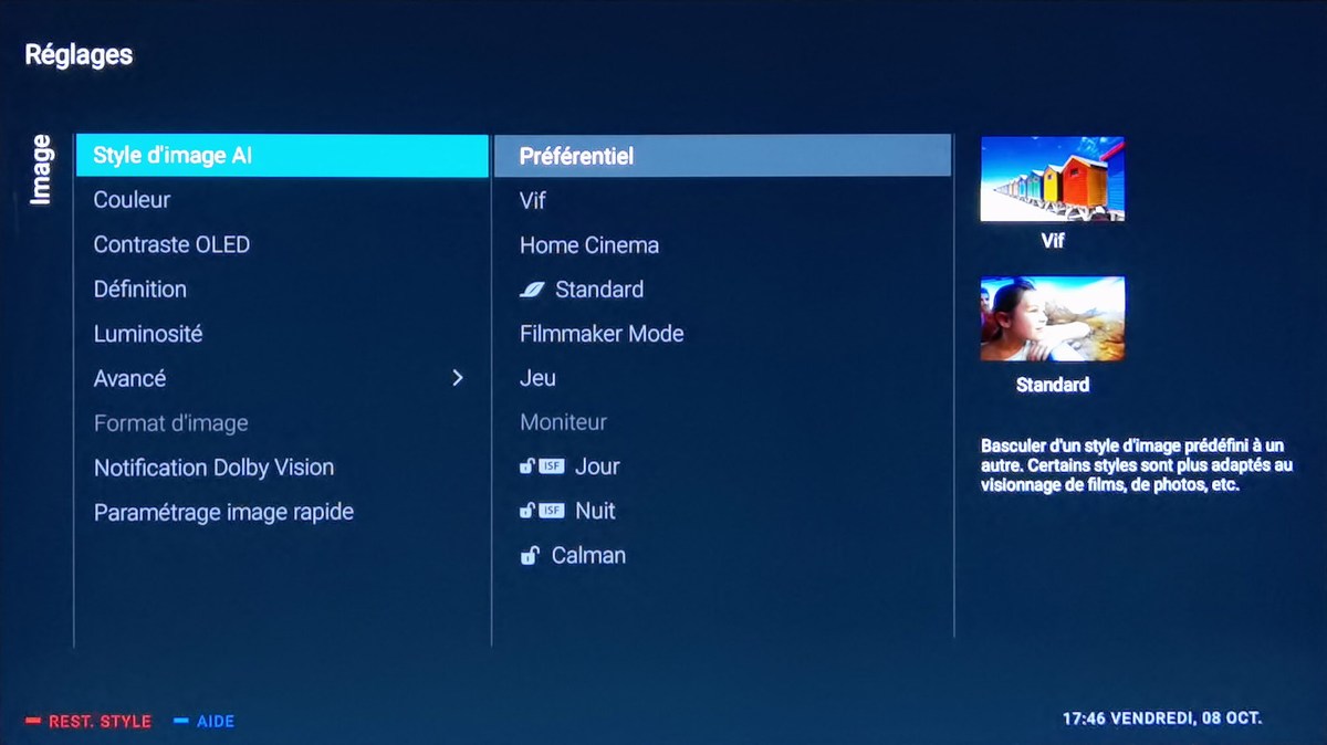

La série OLED806 s’appuie sur le système Android TV. Des suggestions sont proposées en fonction des programmes regardés et toutes les plateformes de vidéo en ligne les plus populaires y sont disponibles. La fonction Chromecast est également disponible. Concernant les menus, s’ils sont clairs et accompagnés d’explications, on regrette toujours qu’il faille parcourir des menus et des sous-menus ne serait-ce que pour changer le mode d’image (ou de son). À cela, Philips tente de répondre en proposant deux options pour basculer automatiquement en mode d’image typé Cinéma : soit par l’intelligence artificielle, soit par les contenus. Avec l’intelligence artificielle activée, c’est assez pertinent, mais certaines publicités peuvent parfois être identifiées comme un film ou une série et le téléviseur active le mode souhaité alors qu’on regarde un jeu télévisé comme programme principal... Avec la détection par contenu, les résultats ne sont pas vraiment convaincants, loupant la cible régulièrement.
La mise en veille est instantanée et il faut compter quelques dizaines de secondes pour avoir une image après l’extinction du téléviseur lorsqu'on le rallume.

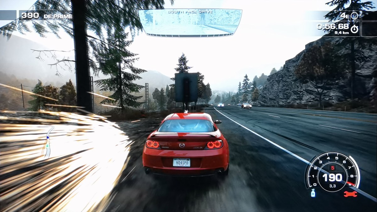

Pour tenter les joueurs, Philips a travaillé sur le temps de retard à l’affichage de son téléviseur qui est ici mesuré à 14,3 ms. Cela montre une excellente réactivité puisque ce délai correspond à moins d’une image de retard entre le moment où le joueur appuie sur le bouton de la manette et où l’action se déroule à l’écran. Concernant la fidélité des couleurs en mode Jeu, le téléviseur propose un résultat un peu à la dérive puisque nous avons relevé un Delta E moyen de 5,04, soit une valeur supérieure au seuil de 3, sous lequel l’œil humain ne fait plus la différence entre la couleur demandée et celle affichée à l’écran.

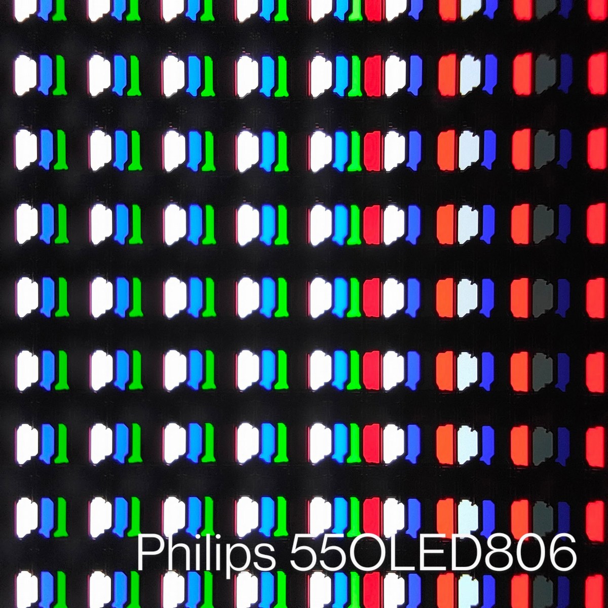

Avec sa dalle OLED 10 bits de 100/120 Hz affichant une définition Ultra HD (3840x2160 pixels), identique à celle des précédents modèles de l’an passé ainsi qu’à ceux de la série OLED856, le téléviseur Philips 55OLED806 propose des images assez gratifiantes. La TV offre de très larges angles de vision et disons-le tout de suite, des contrastes abyssaux comme les autres TV OLED. Le téléviseur propose une excellente compensation de mouvements qui ne donne pas trop dans l’effet caméscope, un reproche que l’on pouvait adresser aux précédentes générations de TV Philips. Le rendu est fluide, mais pas trop non plus pour garder un effet plus naturel qu’auparavant. Il faut toutefois reconnaître que sur le traitement d’images lors du visionnage de scènes rapides, certains contours peuvent décrocher très légèrement au niveau d’objets souvent sombres sur des fonds très clairs. Les contenus sportifs sont assez bien traités, là aussi avec une bonne fluidité et sans trame restante. Le rendu Dolby Sombre paraît aussi un peu trop profond en ce qui concerne les noirs et parfois, on perd quelques détails, particulièrement visibles, presque trop, à l’inverse en Dolby Lumineux. Aucun effet de blooming n’est à constater sur cet écran. Nous avons pu observer une belle mise à l’échelle des contenus non Ultra HD et la définition n’est pas trop poussée, ce qui permet d’obtenir un rendu plutôt naturel.

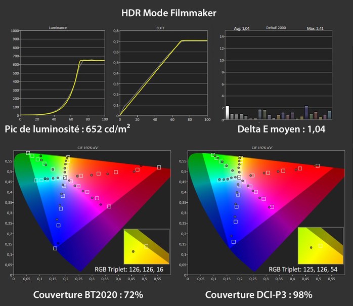

Le Philips 55OLED806 sur le banc de mesures d'ON-mag

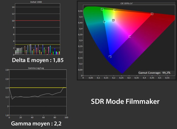

En SDR, la fidélité des couleurs est bien au rendez-vous puisqu’en mode Filmmaker, le meilleur pour profiter des films et des séries, nous avons obtenu un Delta E moyen de 1,85, donc inférieur au seuil « critique » de 3. La température des couleurs moyenne a été mesurée à 6454 K ce qui est assez proche de la valeur cible (6500 K). On peut renforcer cela en ajustant la température depuis les menus. Le gamma moyen a été mesuré à 2,2. Avec les paramètres par défaut, on obtient une image assez polyvalente, mais il est aussi possible d’augmenter légèrement le gamma pour obtenir une sensation de film encore plus poussée.
Philips 55OLED806 details on 0030

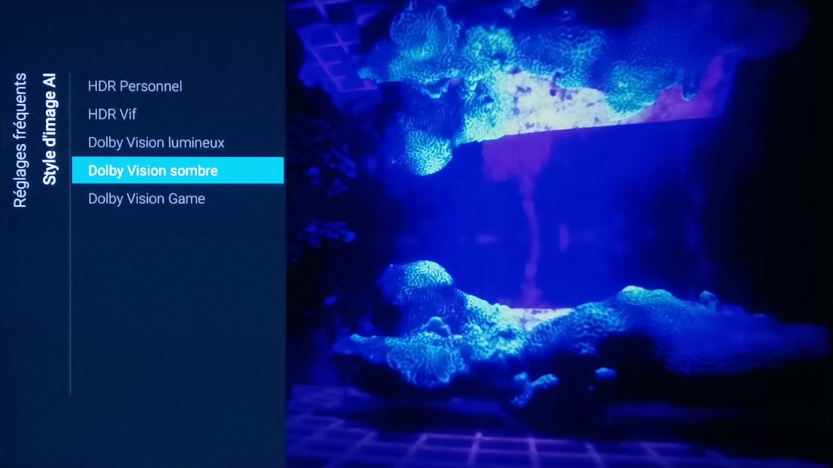

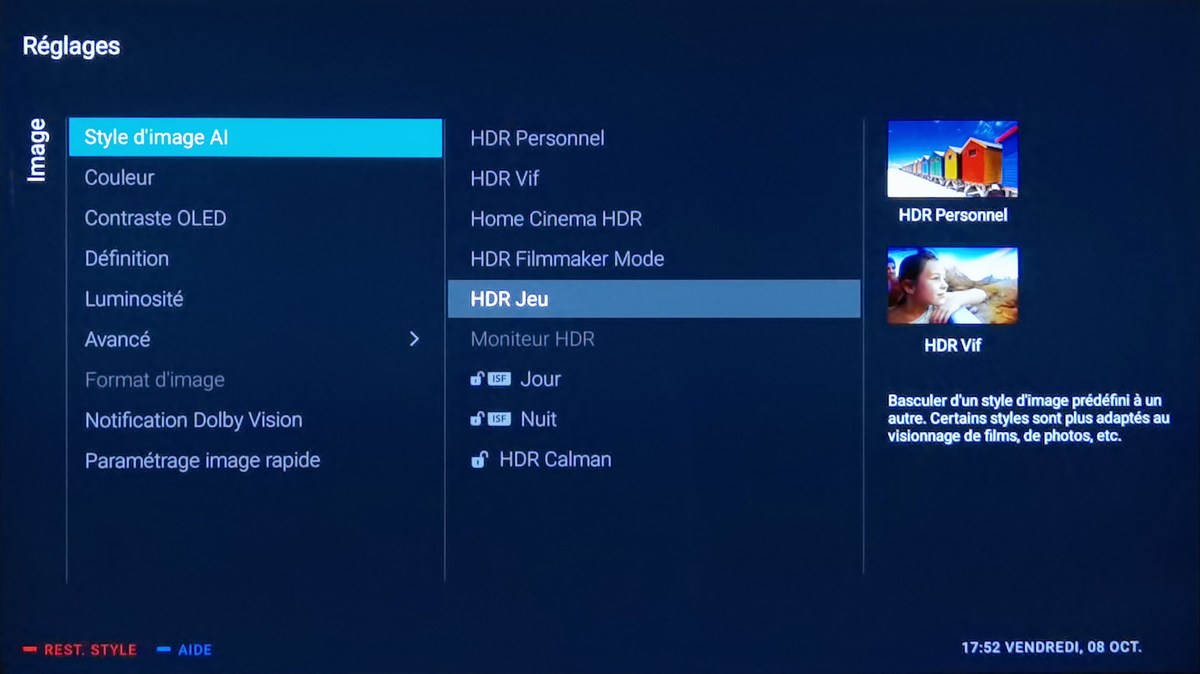

Le téléviseur supporte tous les modes HDR dont le HLG, le HDR10, le HDR10+ et le Dolby Vision. Notez également la possibilité du HDR10+ Adaptatif avec le capteur de luminosité. Ici, il n’y a pas de Dolby Vision IQ et il faut donc se mettre manuellement sur le mode Dolby Lumineux ou Dolby Sombre. Un mode Dolby Vision Game est aussi proposé.

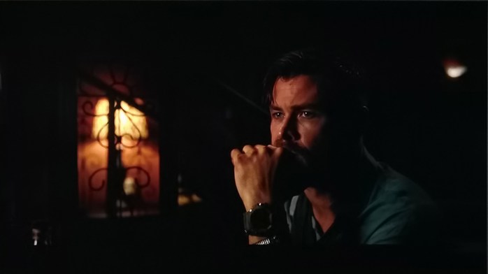

Pour des contenus HDR en mode Filmmaker, nous avons relevé une excellente fidélité des couleurs puisque le Delta E moyen est de 1,04, soit nettement inférieur à 3. Toujours en mode Filmmaker, nous avons mesuré un pic de luminosité à 652 cd/m², donc légèrement moindre que sur les dalles des séries JZ1500E et JZ2000E de Panasonic, mais aussi LG C1 et LG G1.
Il faut se tourner vers les séries Philips OLED936 ou OLED986 pour profiter d’une dalle plus lumineuse. Nous recommandons ce téléviseur pour une utilisation dans des environnements les plus sombres possibles, puisqu’il ne peut pas faire grand-chose contre le plein soleil de l’après-midi, à la différence de certaines TV LCD/LED qui présentent une luminosité plus importante. Le téléviseur couvre l’espace colorimétrique DCI-P3 à 98% et le BT2020 à 72%, ce qui est assez satisfaisant.
