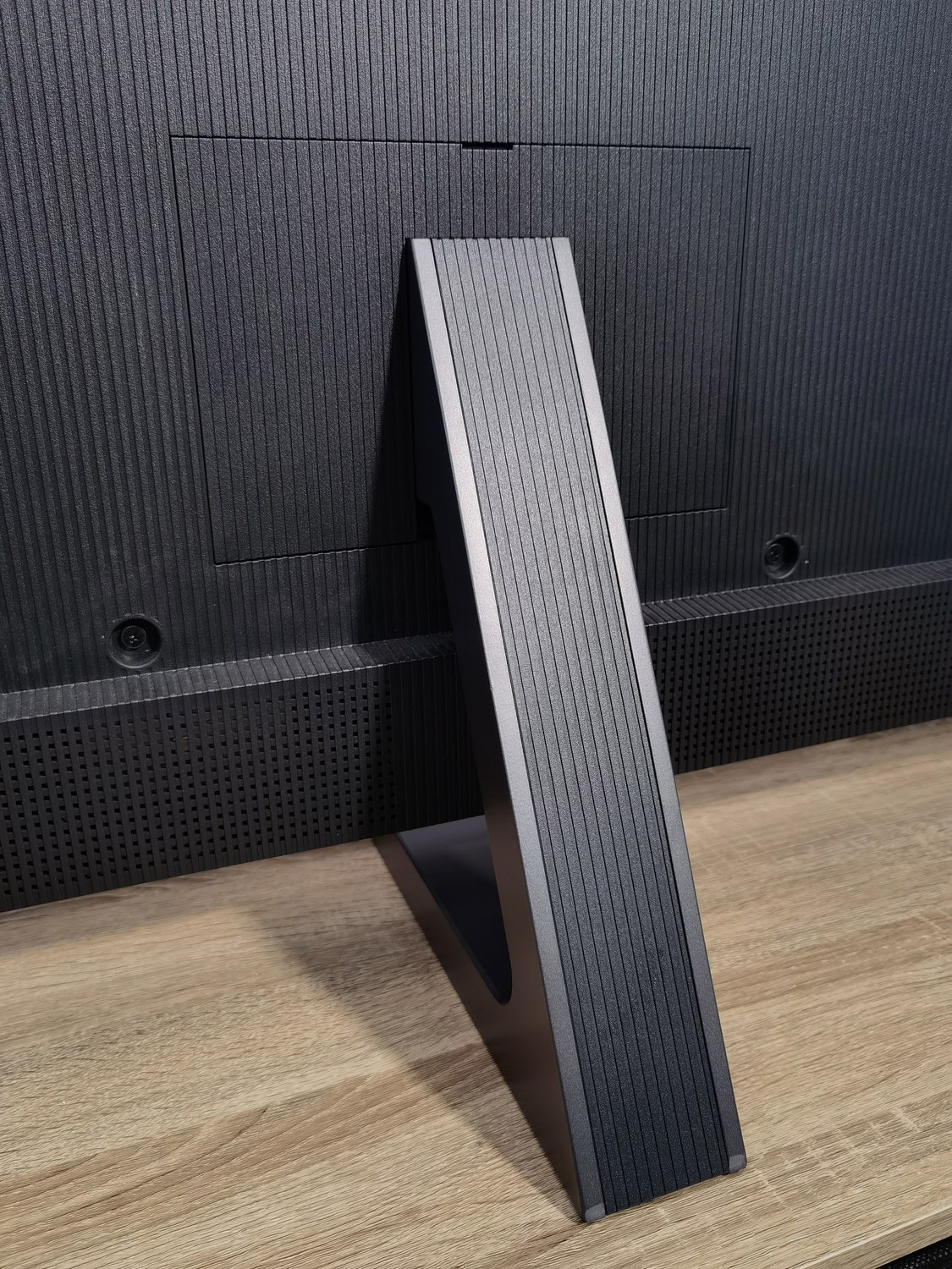

Une fois posée sur le meuble, la télévision est parfaitement stable. Il faut dire que la barre de son est installée dans une position assez avancée, bien plus que si on avait affaire à une barre de son détachée. Comptez une profondeur totale de 39 cm sur une base de 110 cm de large (la largeur de la barre de son). Ainsi installé, l’écran est surélevé de 8,5 cm par rapport au meuble. La barre de son mesure 6 cm de haut pour une profondeur de 8,5 cm.

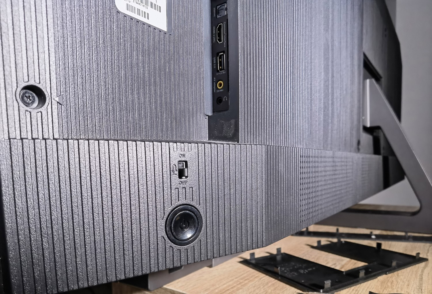

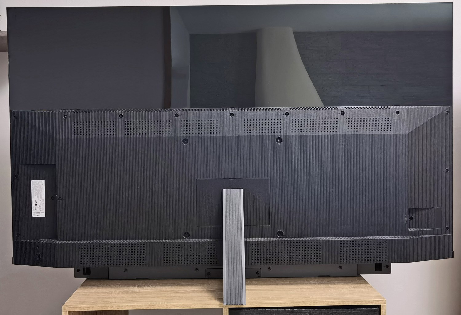

Le téléviseur TCL 65X10 utilise une dalle LCD avec plusieurs panneaux ce qui fait qu’il est plus épais qu’une télévision OLED. Ici, comptez une épaisseur de 1,1 cm tout en haut de l’écran et sur un tiers environ de la hauteur à l’arrière. Ensuite, il y a la partie électronique, plus épaisse, jusqu’à 8 cm dans sa partie la plus basse. Si certains constructeurs s’efforcent de proposer des chemins pour les câbles à l’arrière, ici, TCL ne prévoit aucune solution pour organiser les fils. Il n’y a même pas un concentrateur au niveau du pied, ce qui aurait au moins permis de grouper les fils à un endroit pour une « fuite organisée » vers l’arrière. Dommage.
TCL 65X10 details on 02
Toutes les connectiques du téléviseur TCL 65X10 sont regroupées à droite lorsqu’on regarde l’appareil de face. L’alimentation est à gauche. Notez la présence de trois ports HDMI 2.0b alors que la quasi-totalité des marques en proposent normalement quatre. Pas de HDMI 2.1 ici. Il y a deux ports USB, un port Ethernet, une entrée antenne, une entrée satellite, une entrée Audio/Vidéo analogique, une sortie audio casque et une sortie audionumérique optique. Toutes les prises sont orientées horizontalement. Le téléviseur est aussi WiFi, mais ne propose pas de Bluetooth. Un microphone est intégré à la TV pour répondre à l’assistant vocal de Google. Il est possible de couper le microphone grâce à un bouton, pour garantir la confidentialité.

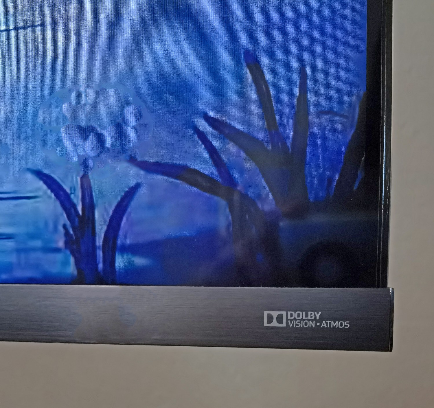

Le cadre de la TV TCL 65X10 est assez fin. Il est constitué en deux parties, l’une en métal et on a droit à des bords noirs sur la dalle qui mesurent 9 mm de largeur, laissant une très belle part à l’image sur une diagonale de 65 pouces, soit 165 cm. Si les bords sont fins en haut, à gauche et à droite, on regrette un peu que la base du téléviseur ne le soit pas autant. Elle est en effet nettement plus large et nous aurions préféré, vu que le système audio est ici déporté dans la barre de son, avoir un écran aux bords identiques donc aussi fins les uns que les autres, le bas y compris.

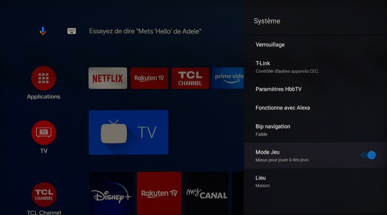

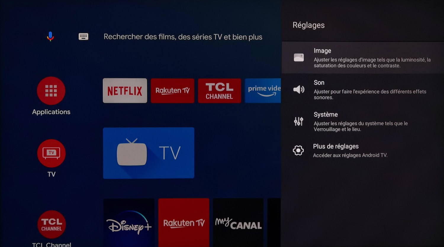

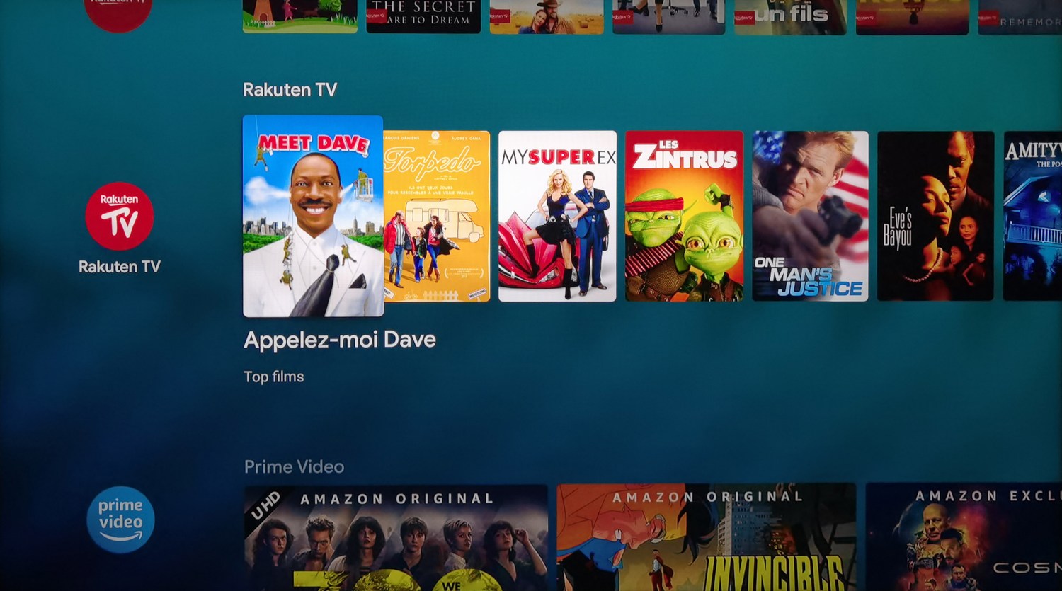

Une TV animée par Android TV
Comme Sony, Philips ou encore Hisense, TCL a choisi la plateforme Android TV pour animer ce téléviseur. On a donc droit à une interface qui présente les contenus selon les plateformes auxquelles vous êtes abonné et en fonction des applications téléchargées et installées sur le téléviseur. TCL a ajouté le service TCL Home qui permet de contrôler différents équipements connectés présents dans la maison. Si le système de commande vocale Google Assistant est intégré, il est aussi possible d’utiliser Alexa pour piloter certaines fonctions, mais, pour le coup, il faut déjà posséder une enceinte connectée. En plus du Chromecast intégré, on peut aussi compter sur la présence d’un système sans fil pour envoyer les contenus depuis des appareils mobiles T-Cast ou un mode miroir pour afficher l’écran d’un smartphone sur la télévision.
TCL 65X10 details on 21

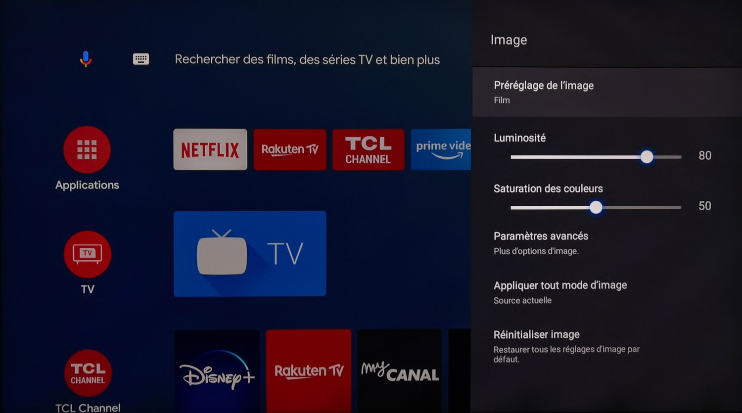

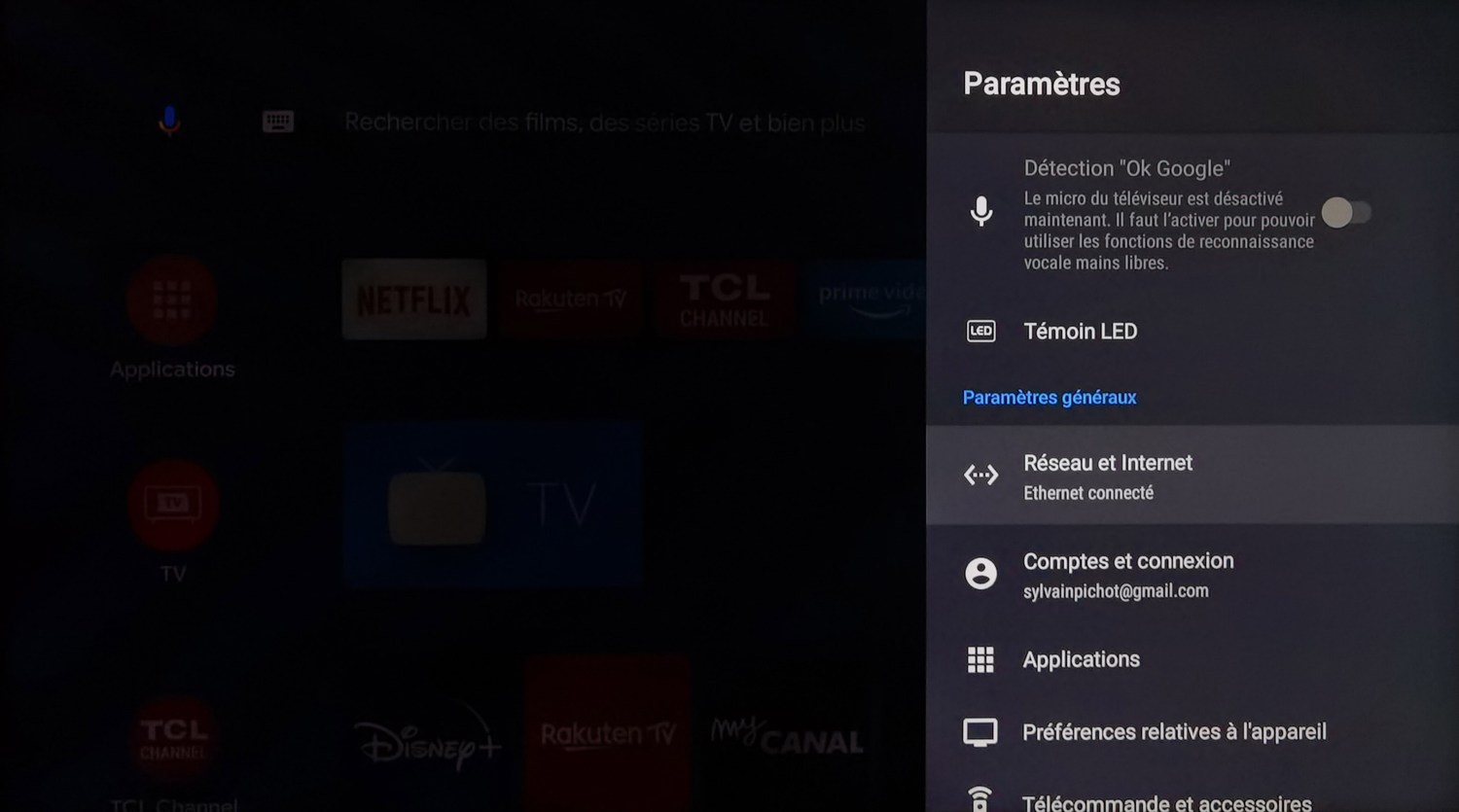

Pour le reste, on est en présence d’un Android TV classique. TCL a tout de même oublié de traduire quelques menus et une petite mise à jour ne serait pas de refus pour harmoniser le tout. Les menus sont les mêmes qu’habituellement avec un premier niveau permettant de rentrer dans les configurations d’image et de son, voire d’aller dans les réglages du système lui-même.
À l’usage, en toute objectivité, nous avons subi quelques ralentissements et avons parfois dû patienter quelques secondes avant de voir le menu demandé s’afficher à l’écran. L’expérience de navigation et de contrôle est certes correcte, mais pas non plus extrêmement fluide. La puce quad core de ce téléviseur semble un peu légère pour gérer le tout. Comptez 35 secondes pour allumer la TV à froid. Elle se met en veille immédiatement après que l'on ait pressé le bouton de la télécommande.

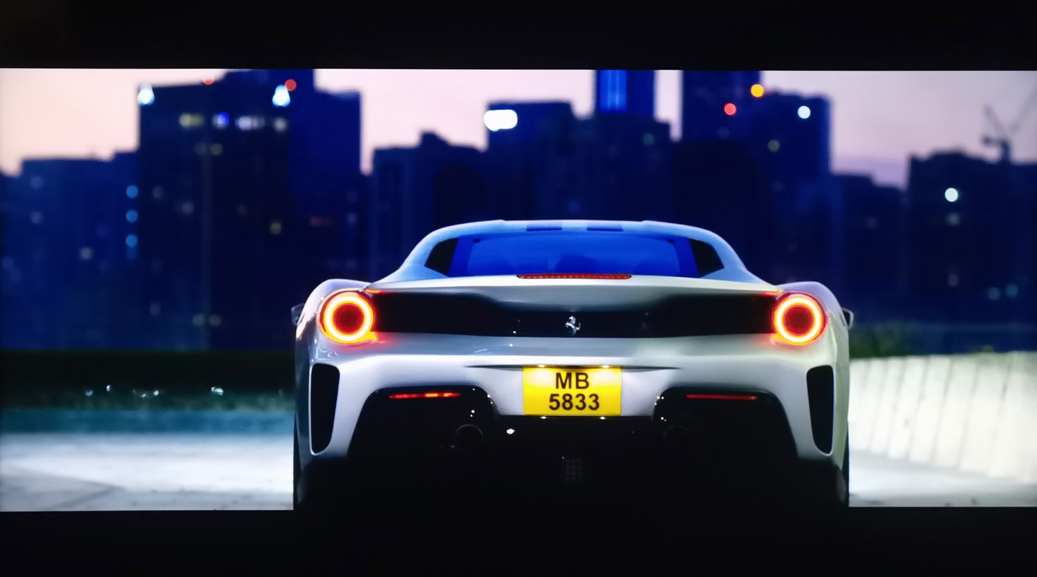

Lors de nos tests, nous avons trouvé que l’effet de blooming était très contenu ce qui est toujours délicat pour une dalle LCD. Il est beaucoup plus discret que celui que nous avons constaté sur les surtitres sur la TV Samsung 65QN95A.
Comparée à l’image produite par la TV LG 65E9, la TCL 65X10 propose des scènes plus lumineuses, plus claires et très détaillées. On a tout de même droit à un peu plus de grain sur l’écran TCL que sur le modèle de LG. L’E9 offre malgré tout une image plus « cinéma ». Les noirs du TCL sont excellents. Nous avons mesuré un taux de contraste de 4670:1. Toutefois, il faut noter que le téléviseur est capable d’éteindre certaines zones de son rétroéclairage, proposant alors des noirs aussi profonds que l’E9, qui est un modèle OLED. On peut alors parler de contraste infini, mais ce n’est vrai que dans certains cas précis où l’image peut vraiment être découpée en plusieurs zones. En effet, lors du visionnage de séquences de films ou de séries, ce n’est pas aussi « tranché » et on se retrouve avec un contraste moindre que lorsqu’on affiche seulement une mire à l’écran. Les bandes noires en haut et en bas des films sont quasiment invisibles dans l’obscurité. Avec des scènes du documentaire "La Terre, La Nuit", diffusé en Dolby Vision sur Netflix, le téléviseur propose une image qui présente un peu moins de relief que celle du LG E9, avec des séquences moins bien rendues que sur ce dernier. La TV propose les modes Dolby Vision "Lumineux" et "Sombre" qui permettent d’en profiter respectivement dans une pièce lumineuse et une autre sombre. Dans le premier cas, l’image est trop sombre et on perd les détails dans les zones les moins éclairées. Avec le mode "Sombre", on est bien plus clair que sur l’E9. Nous avons aussi trouvé que le TCL avait un peu de mal sur la mise à l’échelle et que les chaînes de la TNT n’étaient pas vraiment bien traitées - surtout les chaînes d’informations ou de dessins animés, un exercice très délicat. En outre, sur un film comme "Mr Wolff", nous avons constaté un peu plus d’artefacts dans les zones très sombres que sur la LG E9, notamment lorsqu’on voit le héros allongé dans sa cellule de prison discutant avec son nouveau mentor.
Avec des contenus Ultra HD, le téléviseur fournit malgré tout une très belle image bien qu’elle n’offre pas la fluidité proposée par la concurrence à cause d’une compensation de mouvement perfectible.

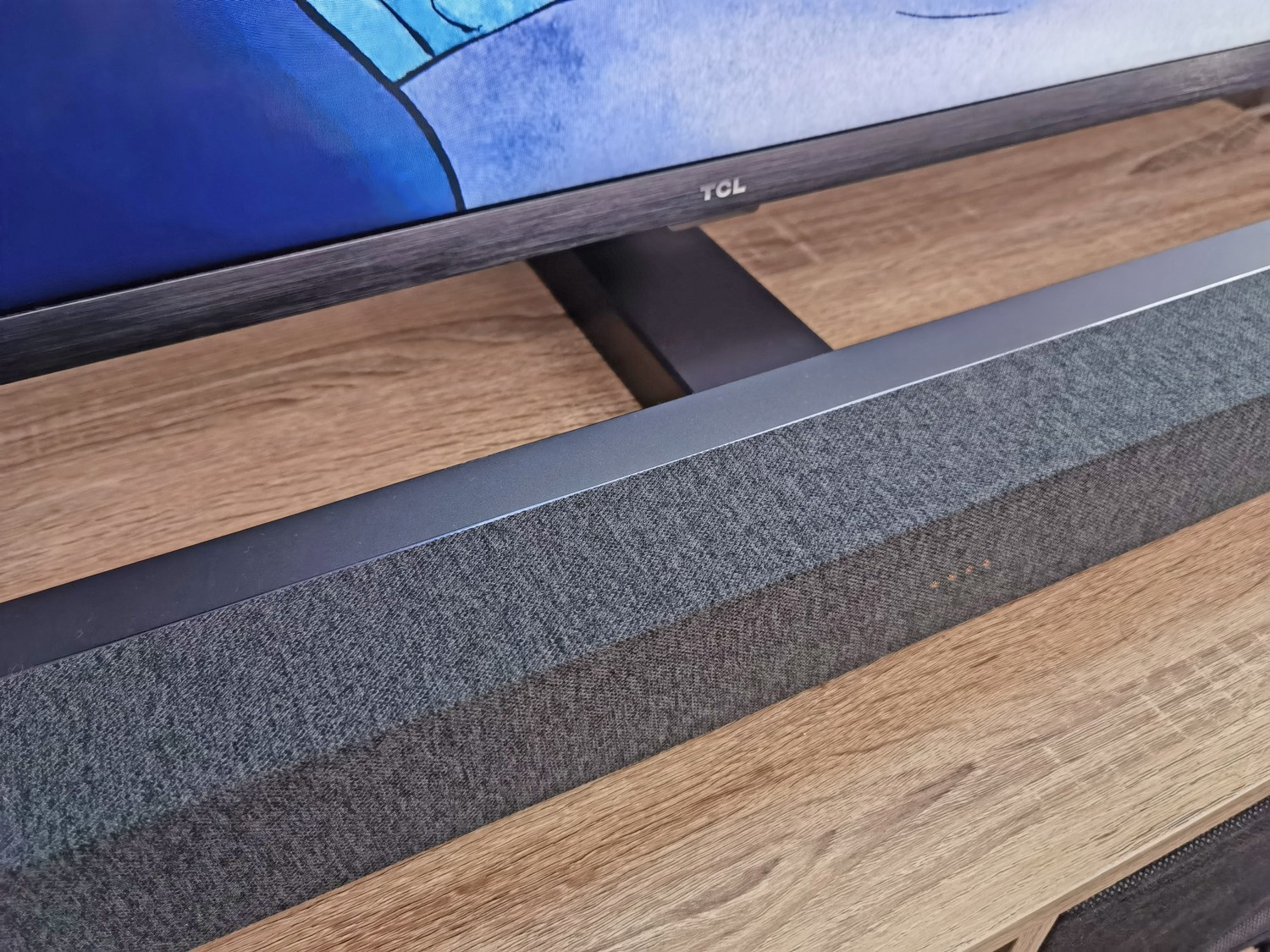

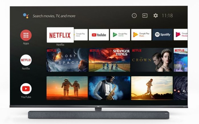

L’audio poussé par une barre de son fixée tel un pied
Proposer une télévision avec une barre de son intégrée n’est pas chose courante dans ce secteur. Avec ce modèle, TCL a pris le parti d’intégrer un tel dispositif à la base du téléviseur sans que le prix s’en ressente. Le constructeur a ainsi collaboré avec la marque Onkyo pour développer une solution prometteuse sur le papier. Pour cela, la barre de son est équipée de deux tweeters de 10 Watts et de deux woofers de 15 Watts chacun. Il y a deux petits évents au dos. Si l’intention est louable, le résultat n’est pas du tout à la hauteur des ambitions du fabricant dans ce domaine. Les dialogues sont très clairs, mais le son est globalement pauvre. N’espérez pas être surpris par les explosions ou autres effets de films à grand spectacle. Certaines barres de son, ne serait-ce que la TCL TS8111, font nettement mieux en termes de précision et de basses. Le problème, c’est que cette barre servant de pied est indispensable à l’équilibre de l’appareil ; on n’a donc pas la possibilité d’utiliser un autre système audio plus performant, à moins de l’installer sur un support mural.
