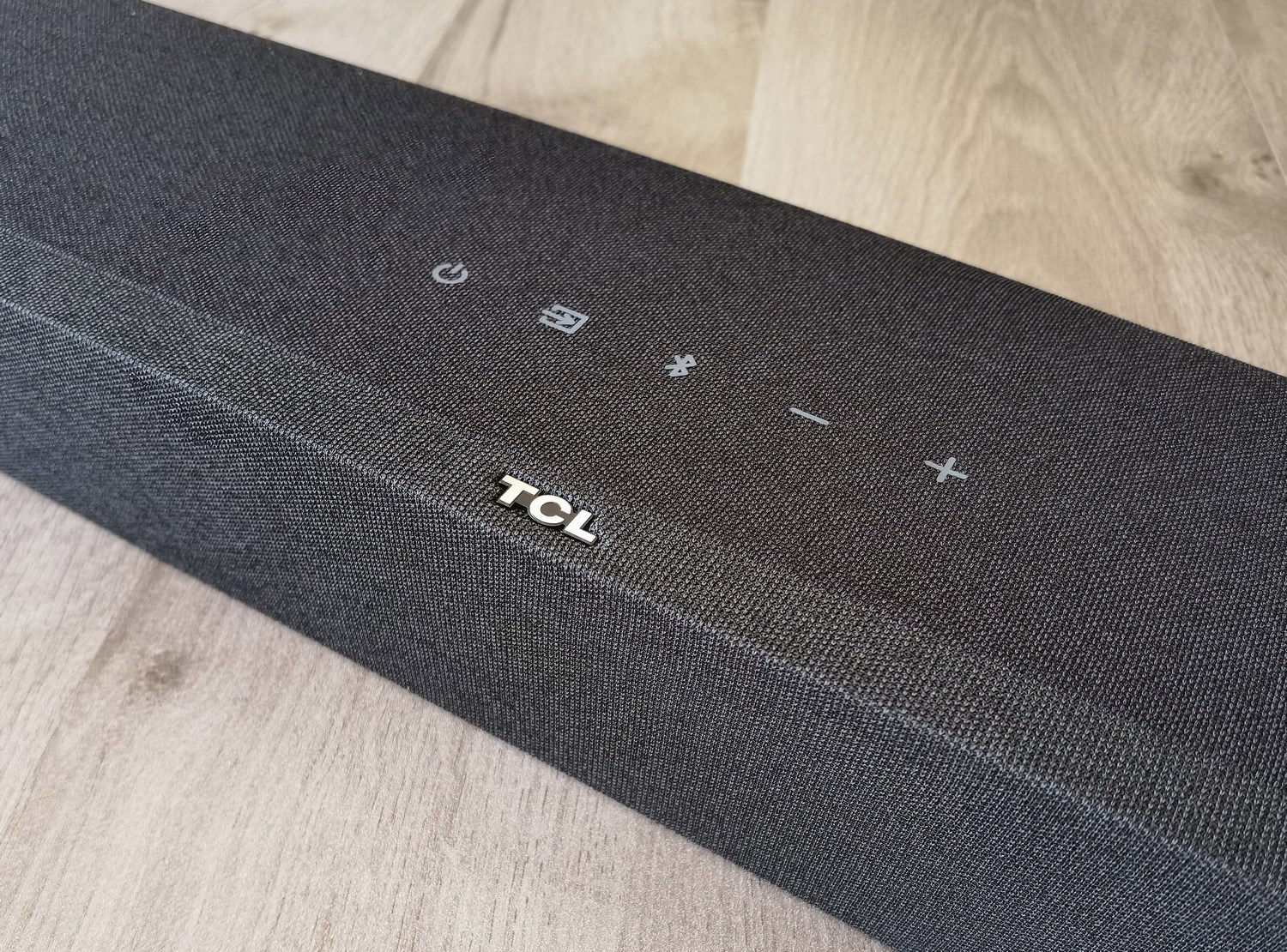

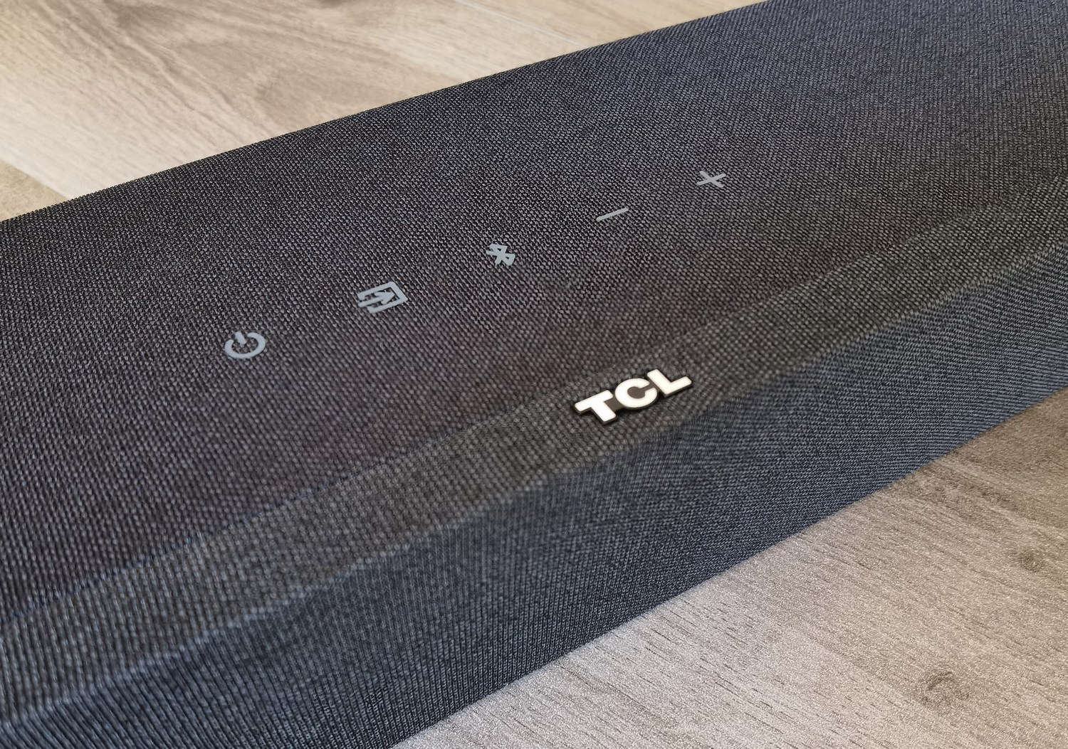

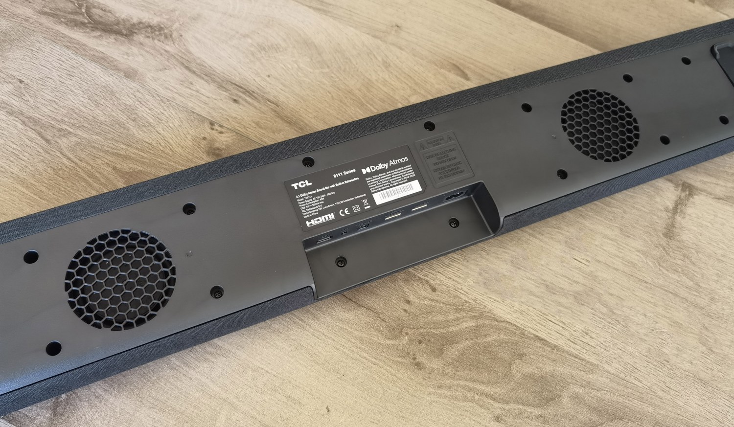

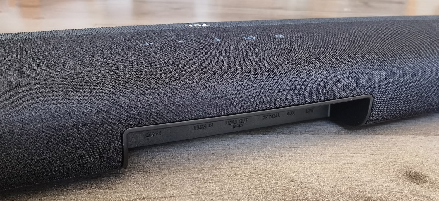

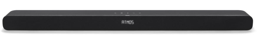

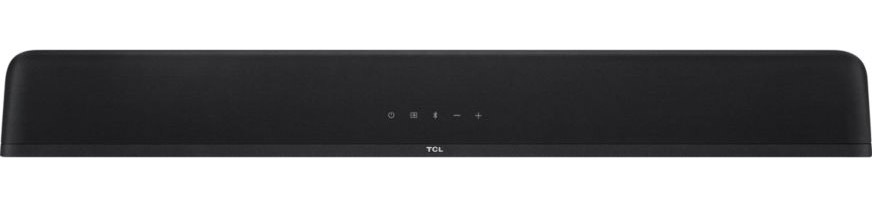

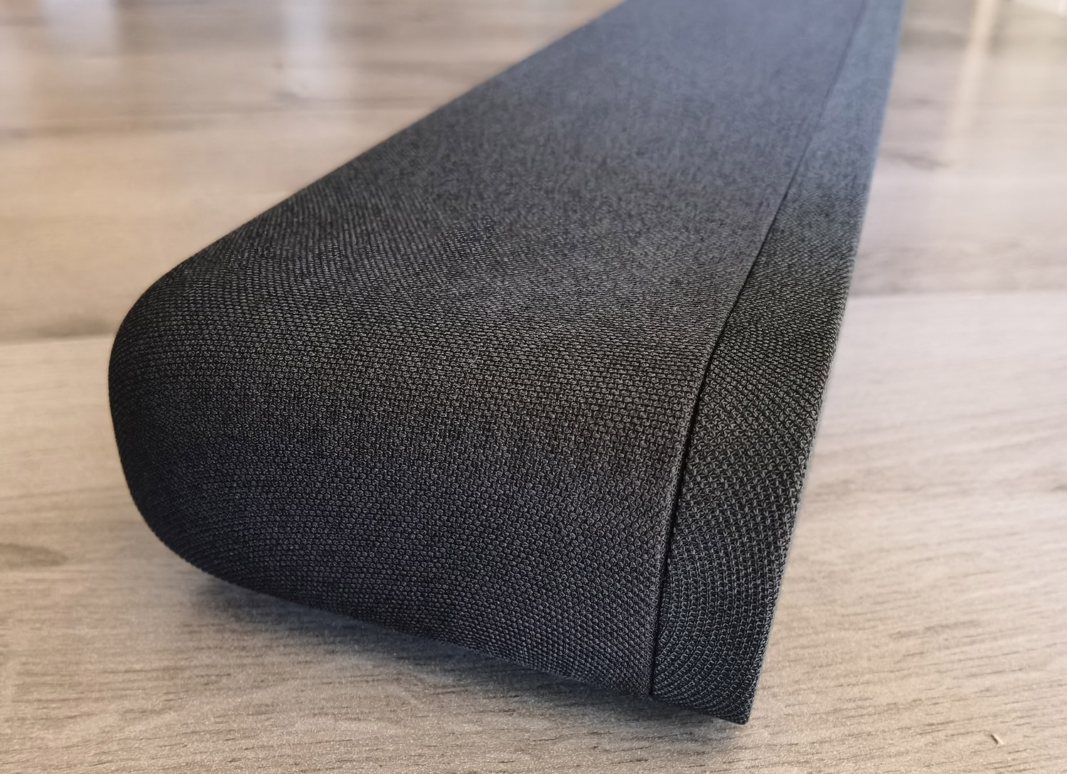

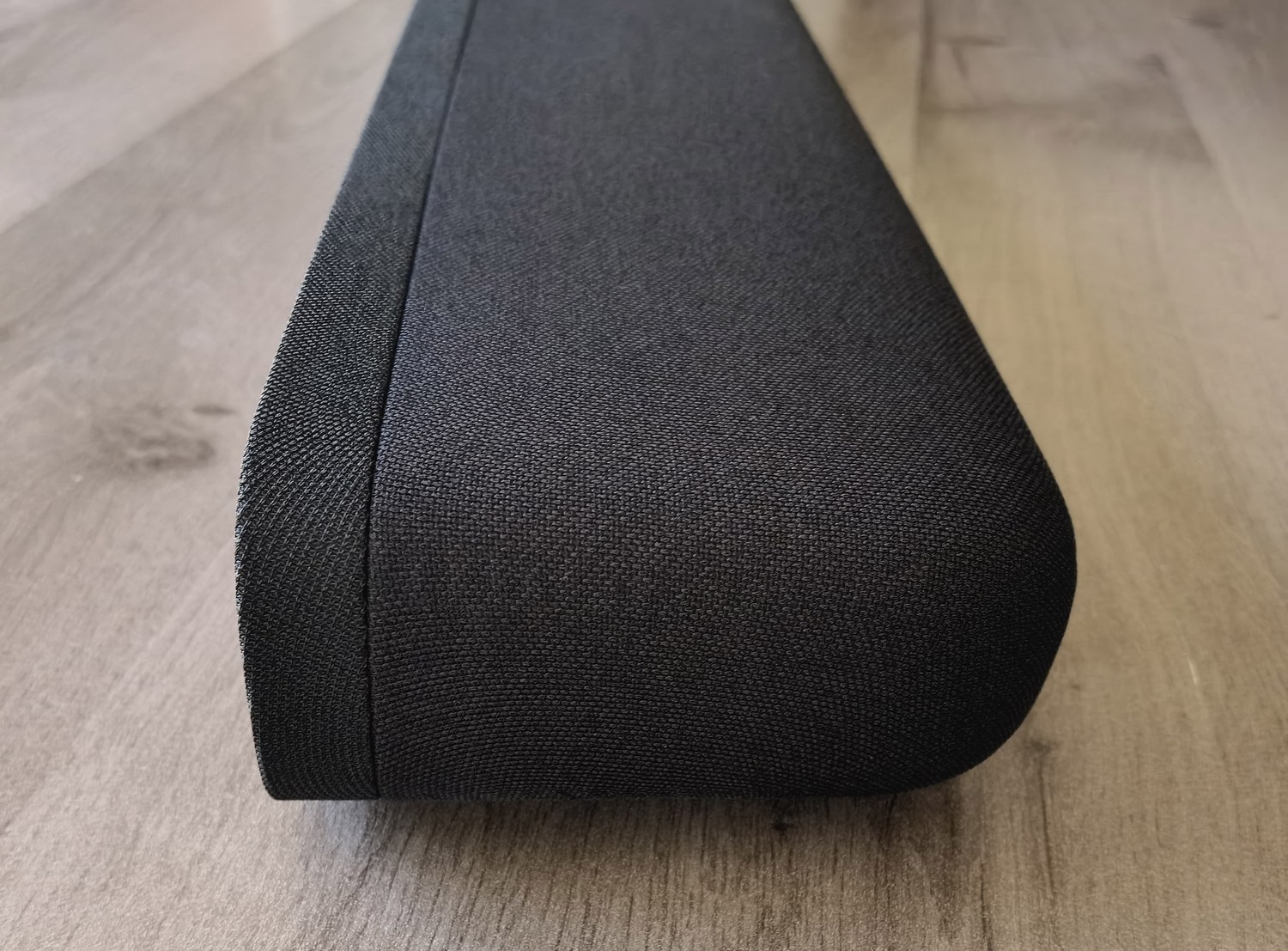

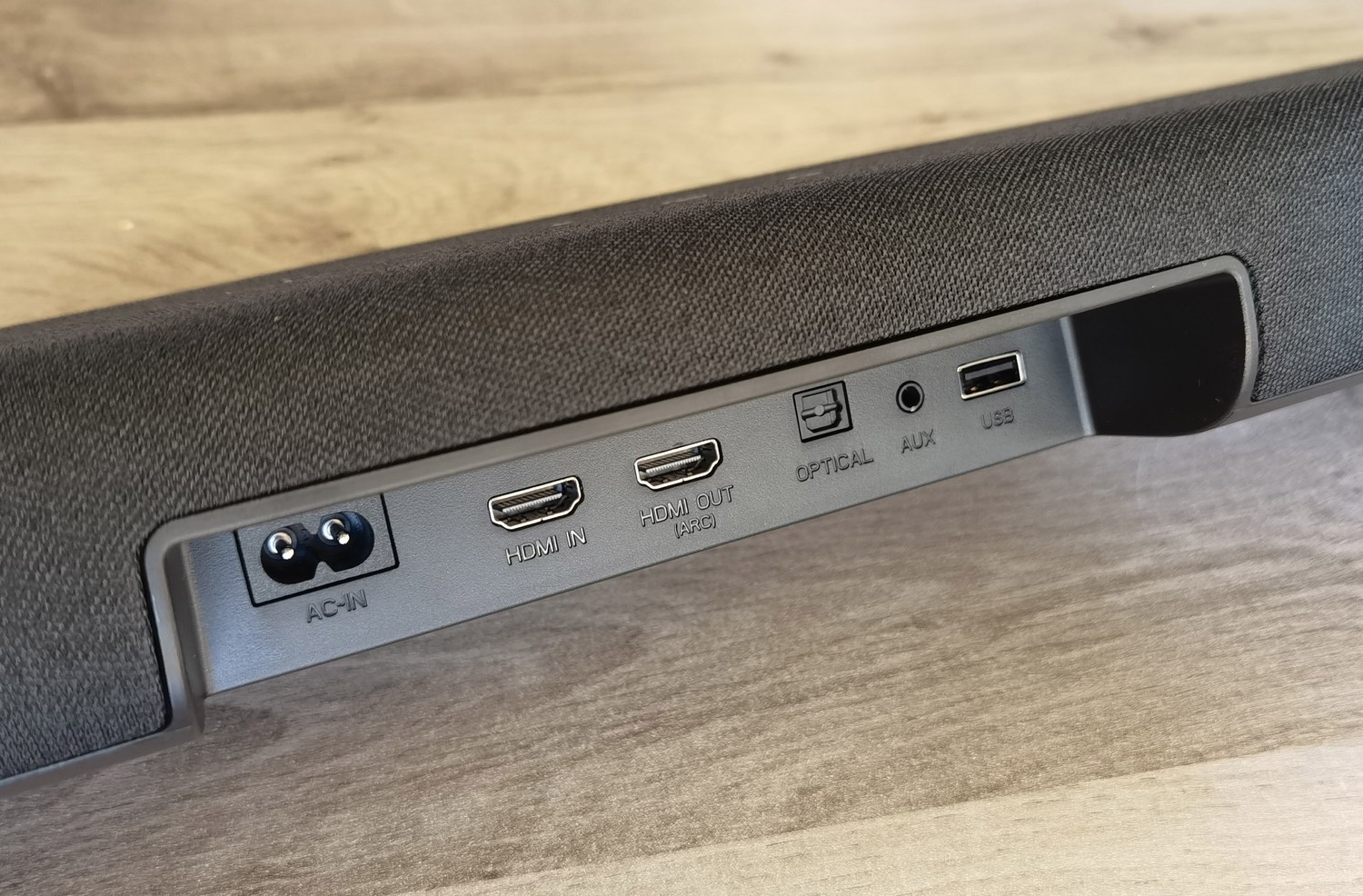

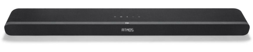

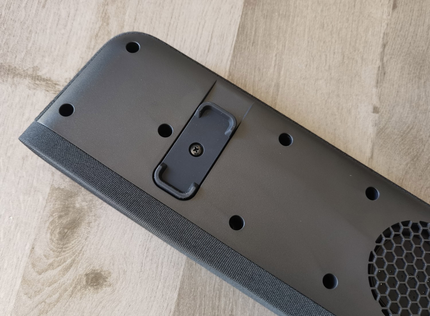

La TCL TS8111 est un modèle tout-en-un à l’image des Samsung HW-S61T/HW-S60T, Yamaha YAS-109 et Polk Audio React. Très large, elle mesure 1 mètre et 6,5 cm de hauteur, ce qui est assez imposant. On peut l’accrocher au mur, le nécessaire étant livré à cet effet. Elle présente un revêtement en tissu tendu en deux parties. Les boutons du dessus permettent d’allumer l’appareil, de gérer le volume, d’activer le Bluetooth et de changer de source. La barre est pourvue d’une entrée HDMI et d’un port HDMI eARC autorisant le signal Dolby Atmos. Un port USB sert à la lecture de fichiers MP3 et AAC, mais vu son emplacement, on préfère utiliser le Bluetooth, plus pratique. Rare : une entrée auxiliaire permet de connecter un appareil audio analogique externe. Il ne manque finalement que la connectivité WiFi, ce que propose la barre TCL Ray-Danz TS9030 pour quelques dizaines d’euros supplémentaires ou la LG SN7CY, par exemple.

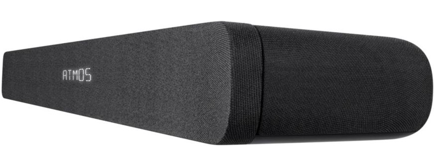

Comme la barre de son LG, la TCL TS8111 supporte le Dolby Atmos, mais à la différence de sa concurrente sud-coréenne, elle n’accepte pas le DTS. La barre TCL est transparente pour les signaux vidéo Ultra HD, HDR et Dolby Vision si vous utilisez son entrée HDMI.

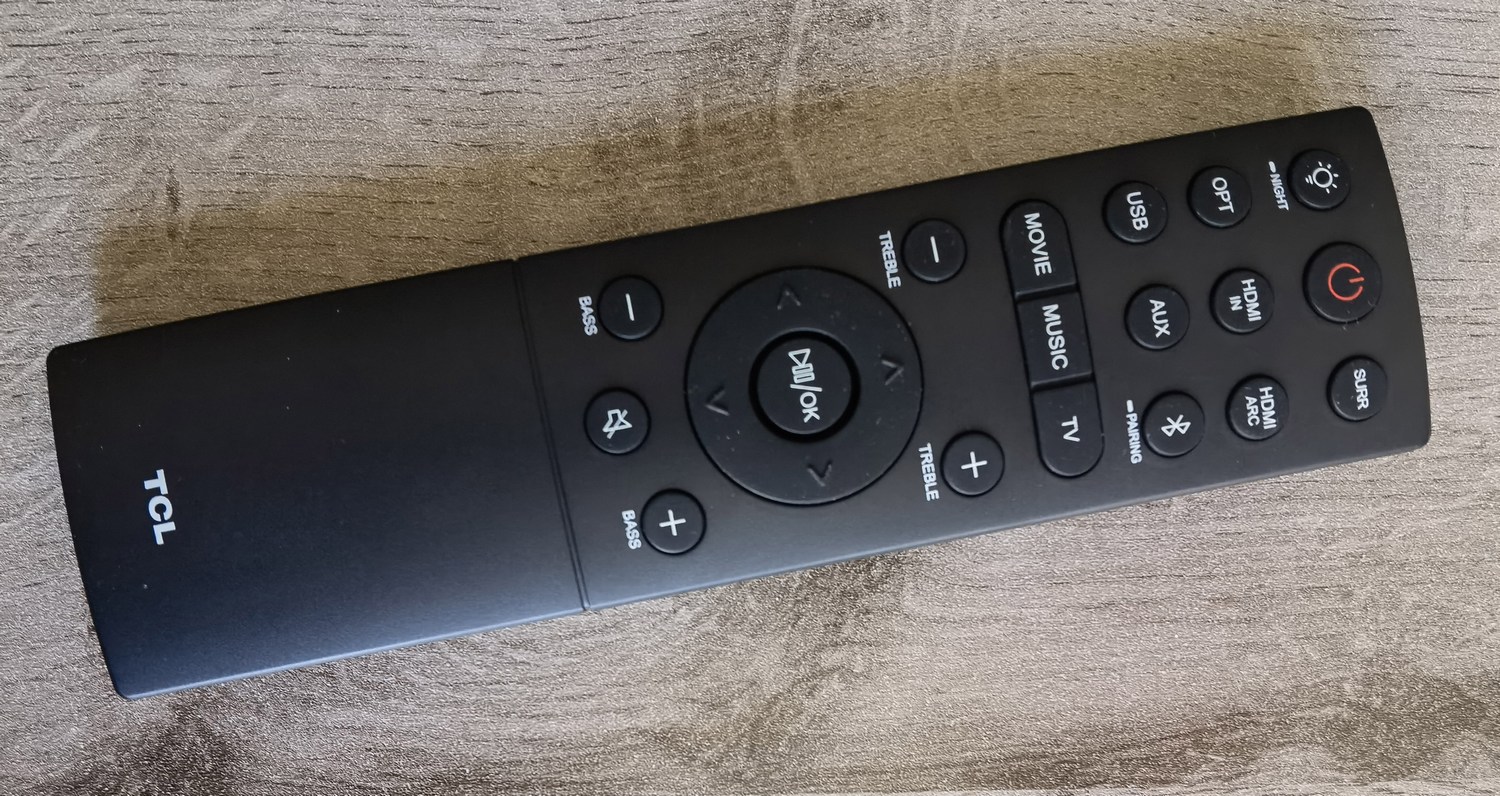

La télécommande est grande. Dépourvue de rétroéclairage, elle propose un accès direct aux sources et aux modes audio : Movie, Music et TV. Attention, avec la télécommande du téléviseur, il s'écoule un petit laps de temps entre la pression exercée sur le bouton et la commande effective. Un écran affiche 5 caractères défilants. Cela permet de savoir quels sont les sources et les formats audio exploités.

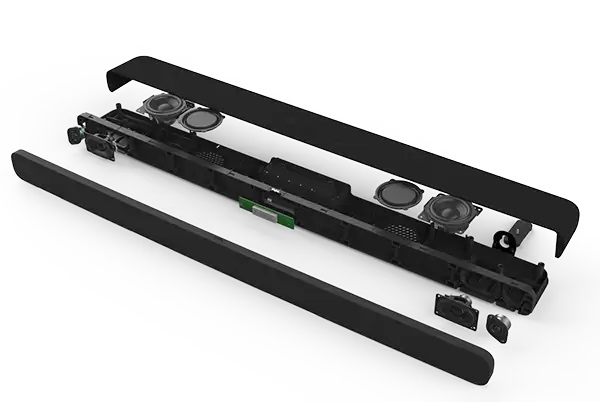

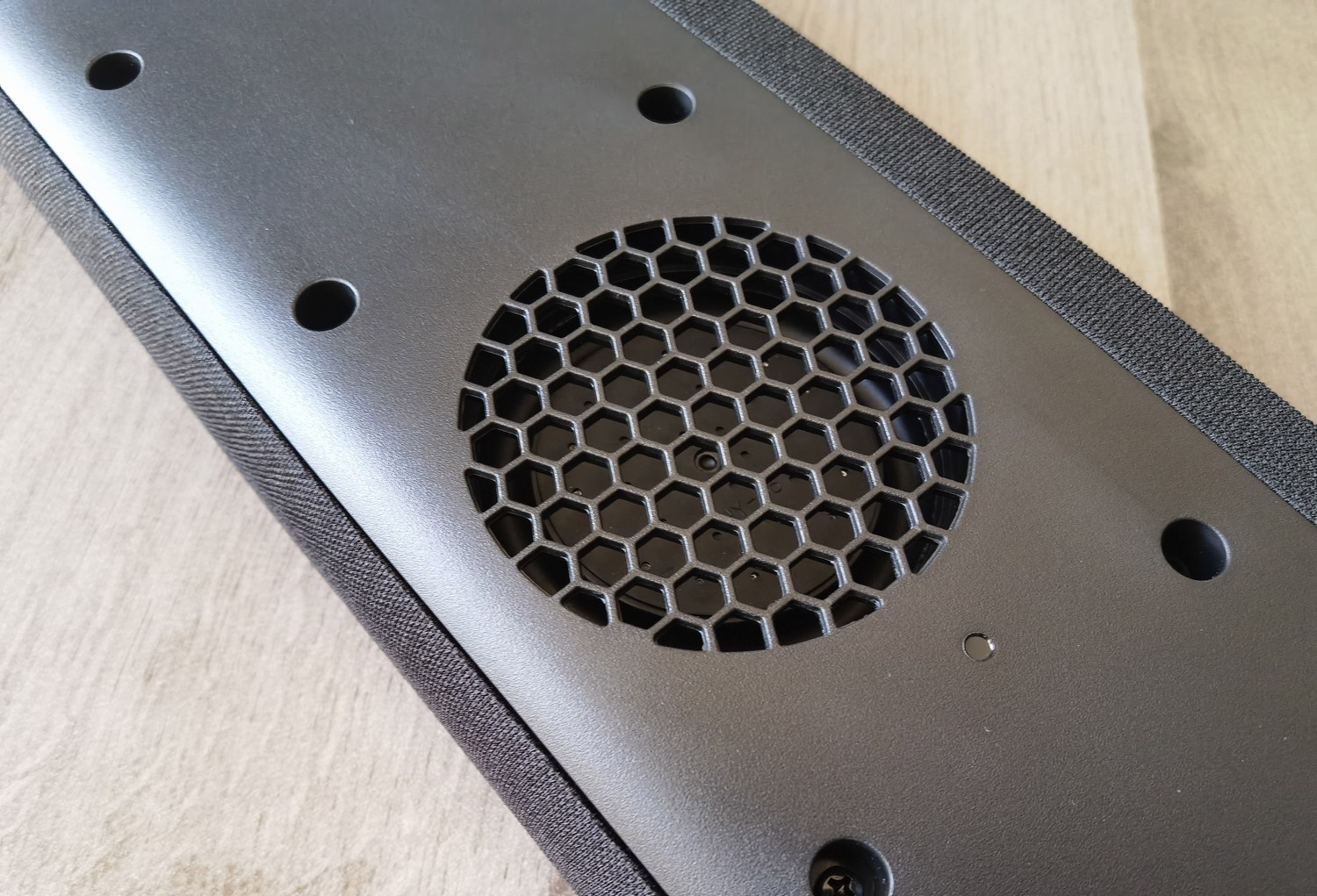

La barre de son TCL TS8111 s’appuie sur la présence de 6 haut-parleurs en tout : deux tweeters et deux haut-parleurs large bande installés aux extrémités et dirigés vers l'avant ainsi que deux boomers orientés vers le plafond, auxquels s’ajoutent deux radiateurs passifs en opposition, vers le bas.
