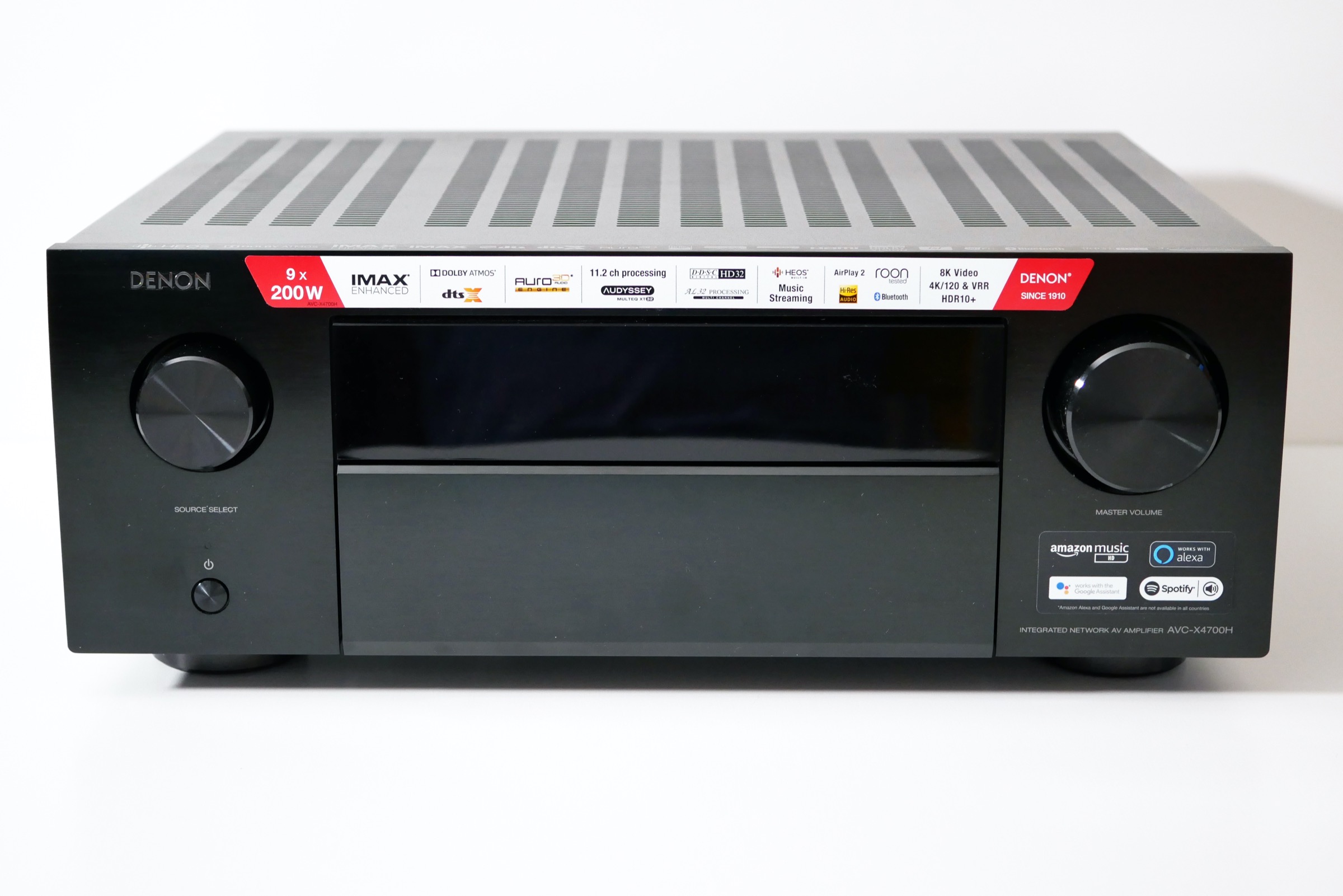

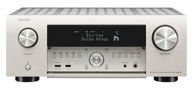

L’AVC-X4700H ne vient pas bousculer le design Denon bien connu depuis quelques années maintenant. Il arbore une façade imitation aluminium brossé très réussie, disponible en noir ou argent, parsemée de deux gros potentiomètres pour le choix des sources et le volume. Entre les deux, un écran à deux lignes informe en permanence de ce qu’il se passe. Différentes petites icônes les complètent pour indiquer les canaux en entrées ou ceux en service, si le traitement Audyssey est actif ou non, ou encore le niveau du volume. La seule touche visible est celle servant à mettre l’appareil sous tension. Derrière la trappe basculante se trouvent les touches pour naviguer dans les menus, le contrôle des zones 2 et 3 et les présélections « quick select ». Une entrée HDMI supplémentaire est présente, tout comme un port USB et la sortie casque.

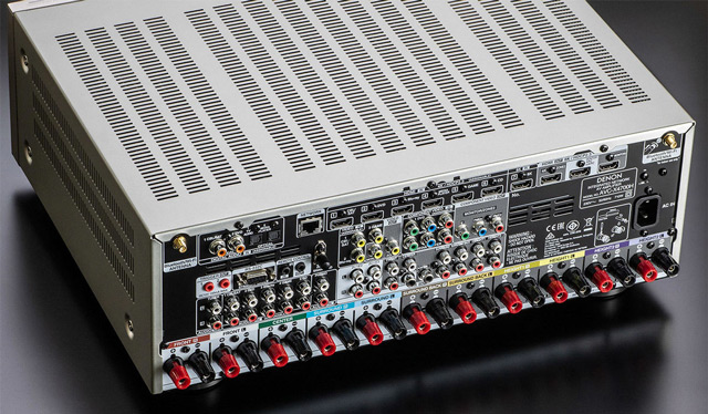

La face arrière est pleine comme un œuf. Denon n’a pas encore supprimé les connexions analogiques qui intéressent de moins en moins de monde. Les aficionados de ce type de sources seront contents de retrouver des entrées audio analogiques, dont une pour platine vinyle, mais aussi du composite et de l’YUV en entrée comme en sortie. En revanche, l'AVC-X4700H a perdu son tuner FM si on le compare à son prédécesseur. D’où la référence devenue AVC (sans tuner) au lieu d’AVR (avec tuner). Les borniers haut-parleurs pour les neuf enceintes sont alignés comme à la parade. Il y en a même onze car le 4700H décode les flux audio jusqu’en 11.1 canaux. Il faudra donc choisir lesquelles des deux enceintes on laisse de côté et utiliser les sorties pre-out afin d’ajouter un bloc stéréo pour les amplifier séparément.
La révolution se trouve en première ligne avec les connecteurs HDMI. On voit donc apparaître pour la première fois le terme 8K. Il est associé uniquement à l’entrée numéro sept, les six autres entrées et la huitième en façade étant en 4K. Toutes acceptent le Dolby Vision et le HDR10+. La sortie principale est en 8K avec eARC et HDCP2.3. Certains diront qu’une seule entrée 8K c’est peu, surtout s’ils ont prévu d’acquérir les deux consoles de jeux nouvelle génération de Microsoft et de Sony. En attendant, les caractéristiques du tant attendu HDMI 2.1 sont couvertes avec la présence de ses différentes fonctions spécifiques destinées principalement au jeu vidéo : VRR, ALLM, QFT et QMS. Tout comme le 120 Hz pour la 4K. On rentre ici dans le très haut débit de la vidéo numérique nécessitant des cordons 48 Gbps de faible longueur, au risque de n’obtenir aucune image. Pour vous prémunir de ce genre de mauvaise surprise, Denon a mis à disposition dans cet appareil un testeur de câble HDMI. La procédure n’est pas documentée dans la notice car elle est réservée aux installateurs. Un petit tour sur le Web vous permettra de trouver la combinaison de touches qui permet d'y accéder.
